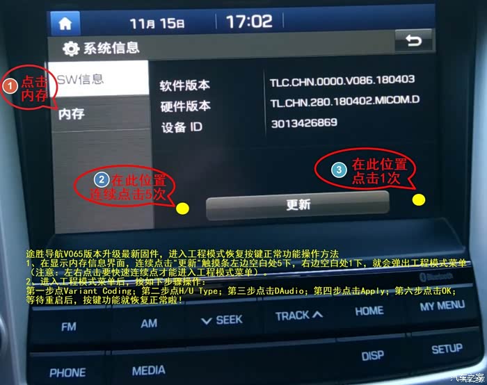

准备工作,通电,进入车机系统设置,按图所示。/

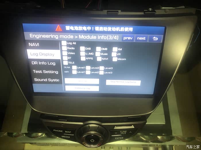

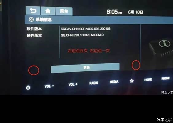

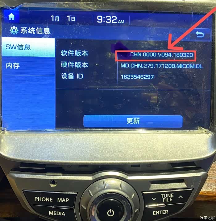

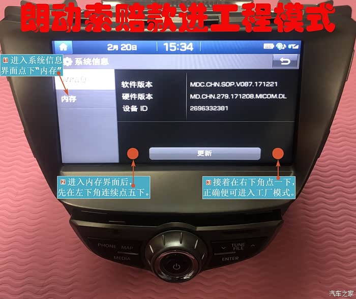

2.进入工程模式 系统“更新”栏左边空白点5次,接着右边空点2次;如上图所示。

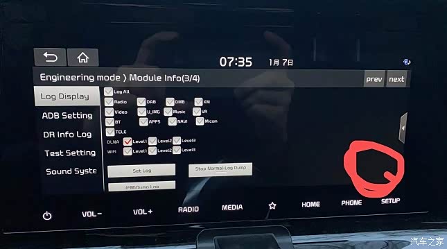

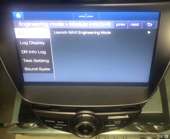

3.Module info右上角点击NEXT翻页里找到adb setting(如没有此选项,请在Module info第三项菜单右下角空白处连续点击4到5下)然后找到ADBUSB选项打开,如下图。
打开ADB以后,笔记本电脑用公对公的usb线连接上,电脑下载安装360手机助手后连接车机,或者安装其他手机助手。刷机大师都可以连接。(首次连接会慢一点)

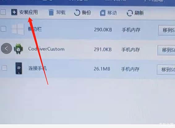

1、电脑使用手机助手连接,点击助手内安装软件,首次安装推荐:侧边栏、文件管理器。安装文件管理器后,安装软件就不需要用的电脑连接车机,只需要使用U盘插入车机USB插口即可读取APP软件,如需使用U盘 或者手机数据线,请关闭工程模式下的ADB开关,即可正常使用USB接口,

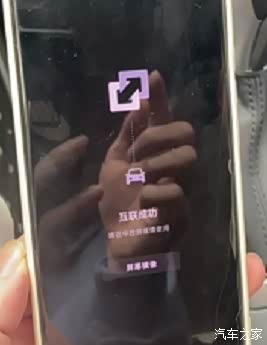

1、车机安装互连软件,关闭ADB开关,打开车机蓝牙连接手机(不连蓝牙会无声音,连接后还是无声音可以断电重启尝试)。手机下载终端:亿连手机助手 打开后允许所有权限
2、手机卸载百度carlife,打开开发者模式,打开手机设置,关于手机、连续点击手机版本号,即可打开开发者模式,返回设置找到开发者模式,打开USB调试。
3、打开车机亿连软件,手机插上USB线连接车机,点击文件传输。
注意:车机界面会弹出是否允许此USB 点击确定,点击默认此设备,速度一定要快。如果连接不上那就多试几次,每个安卓手机情况不同,可以多尝试几次。
