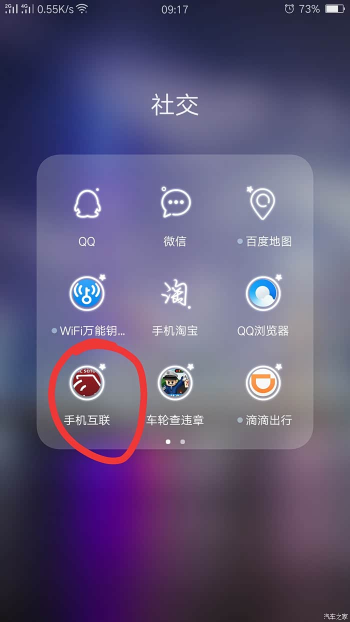

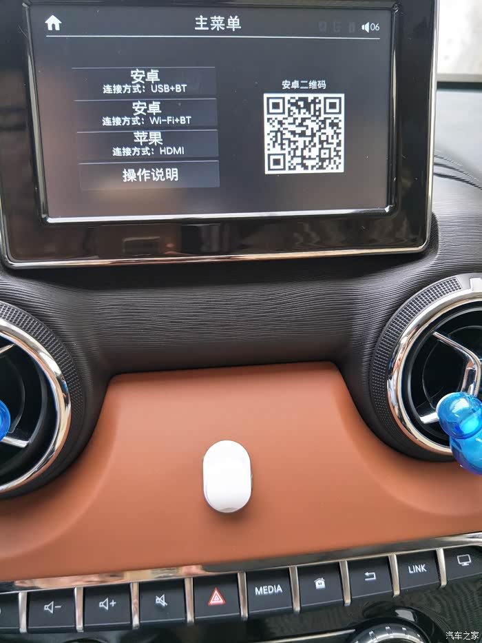

首先扫描二维码,下载手机互联APP
就是红色的那个APP

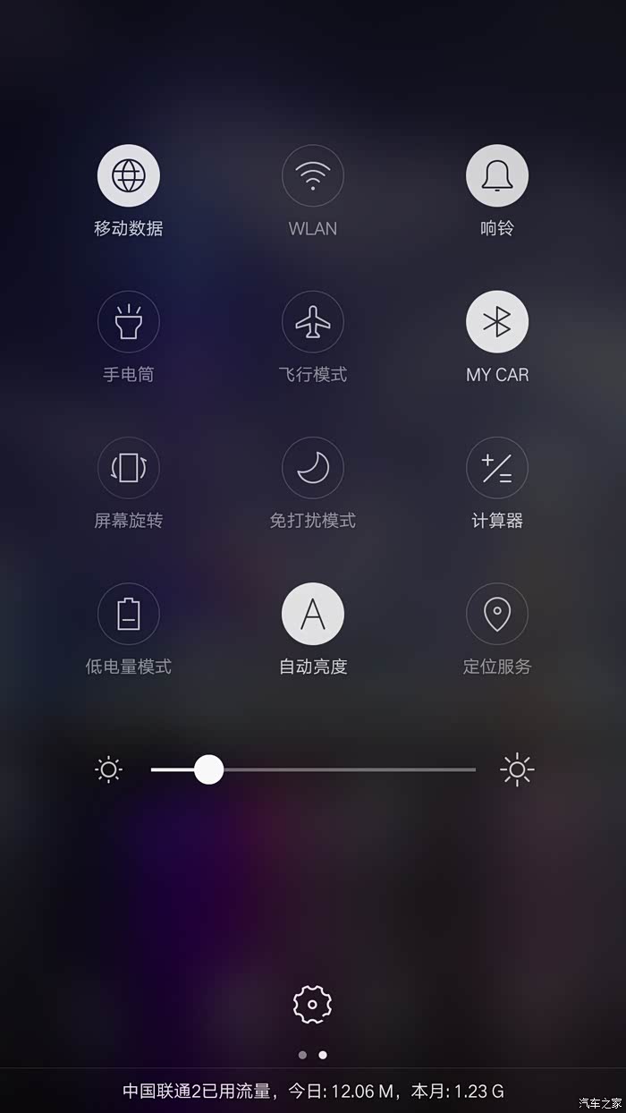

打开手机的蓝牙,屏幕旋转(目的是能够使导航全屏显示)

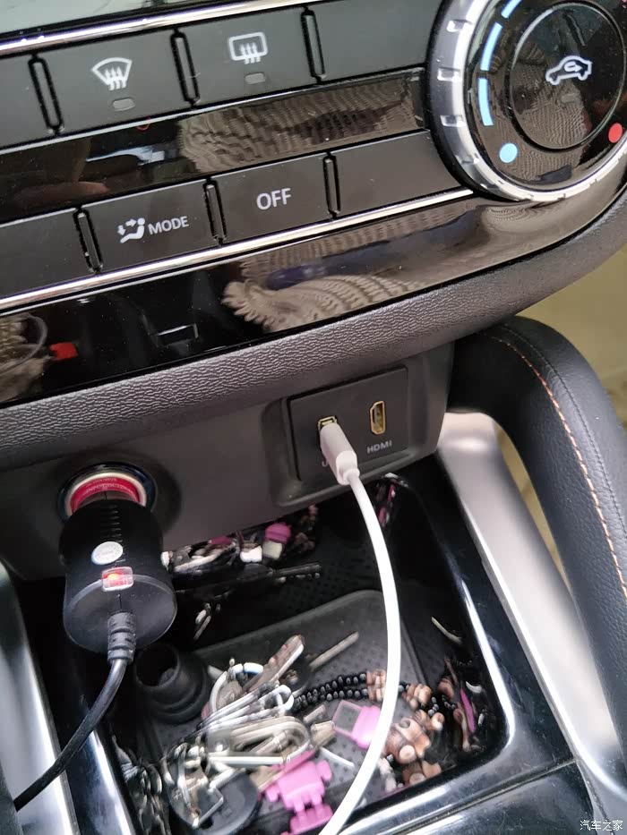

USB数据线连接车机与手机,数据线必须是手机原装的!!!

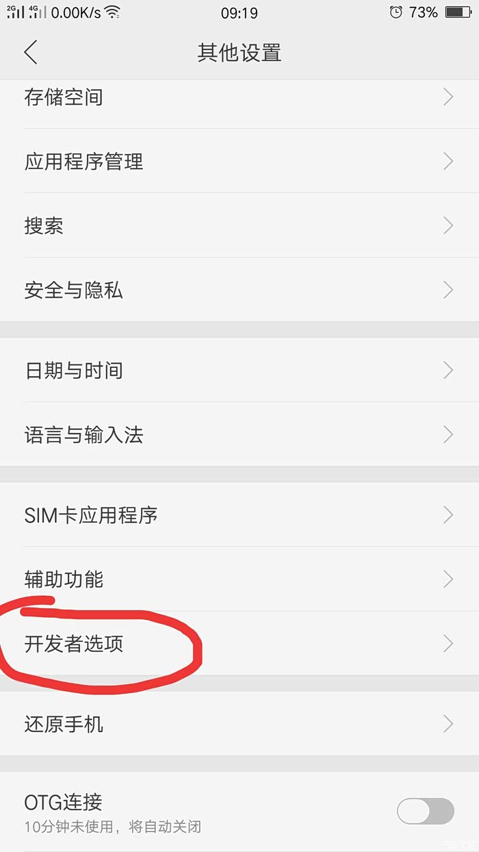

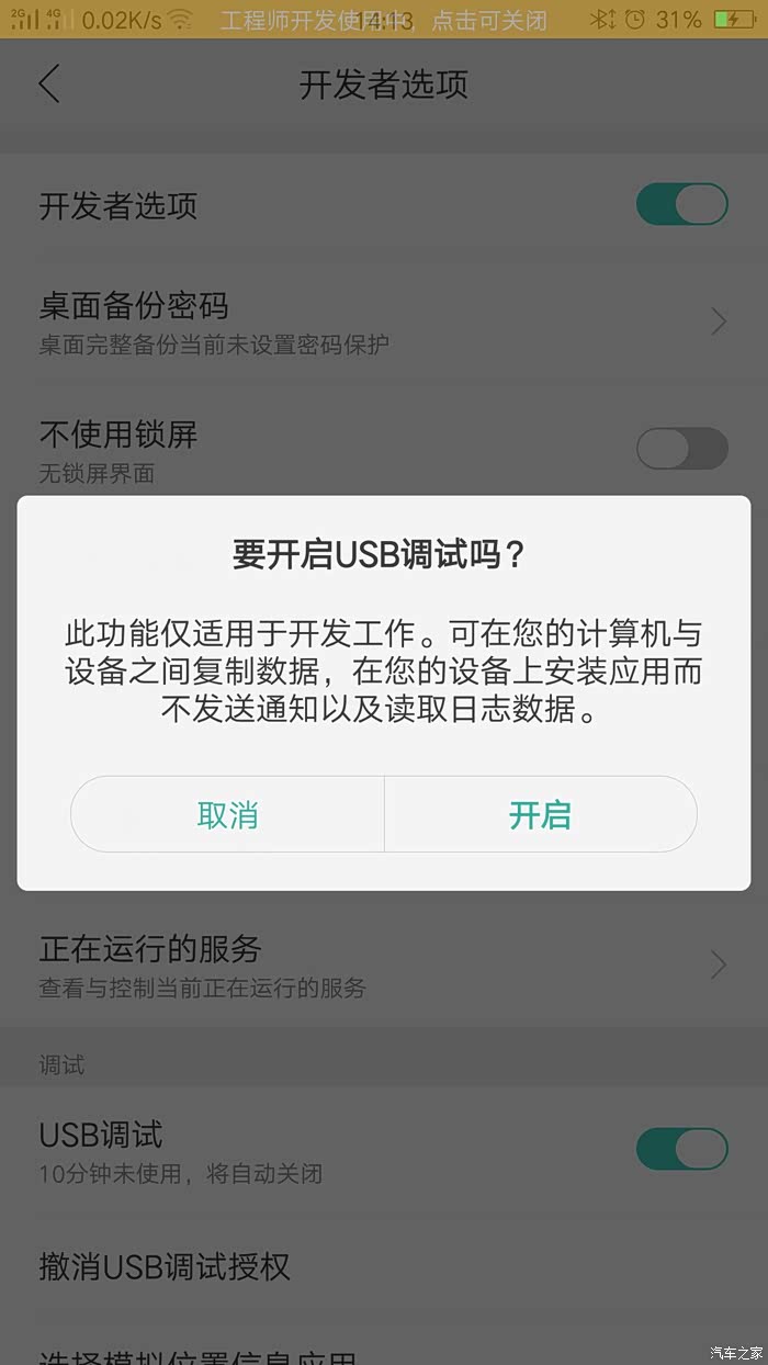

打开手机设置·开发者选项 USB调试

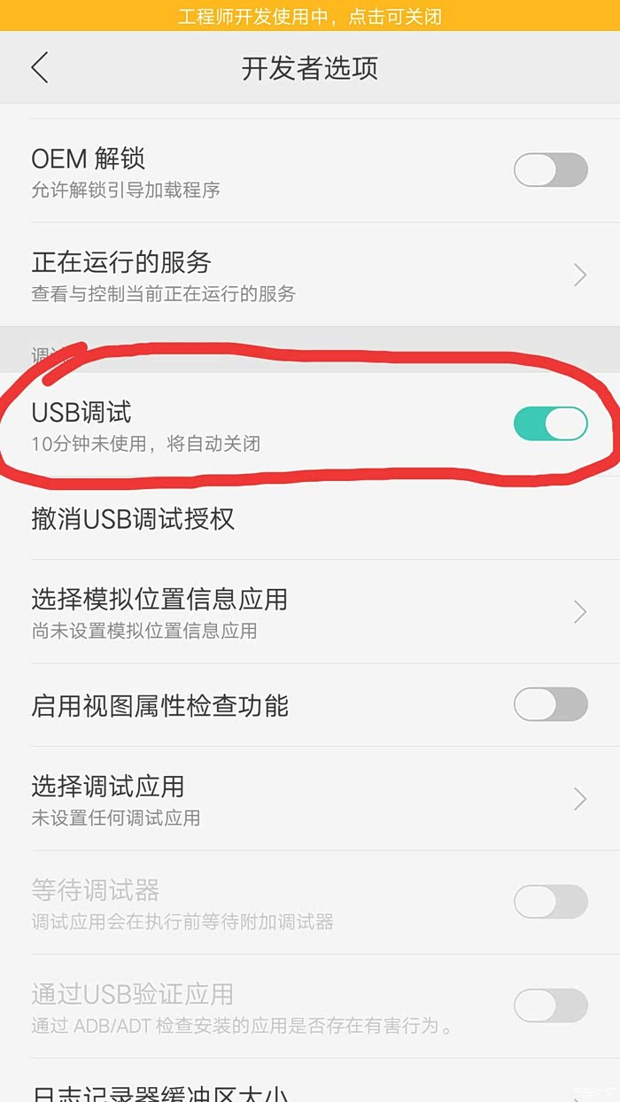

USB调试,点击打开(手机型号不同,打开方式不同,大部分安卓手机USB调试是隐藏的,具体打开方式可以去百度一下)
点击开启

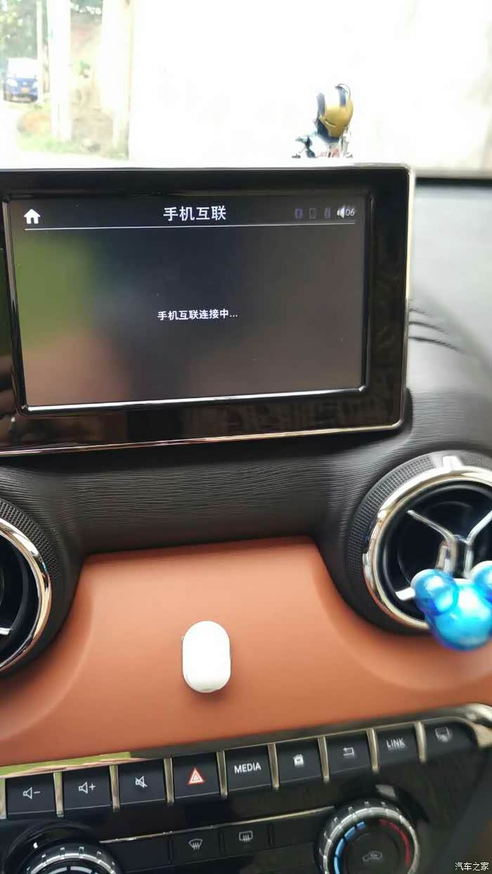

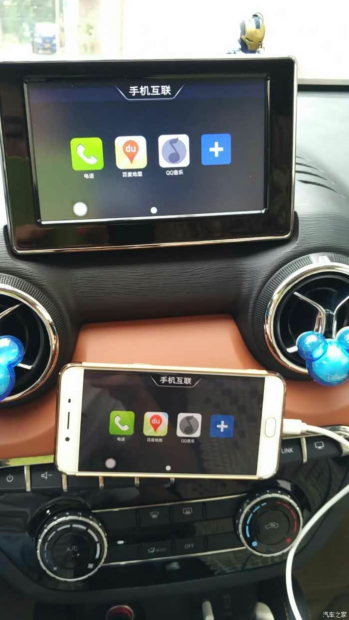

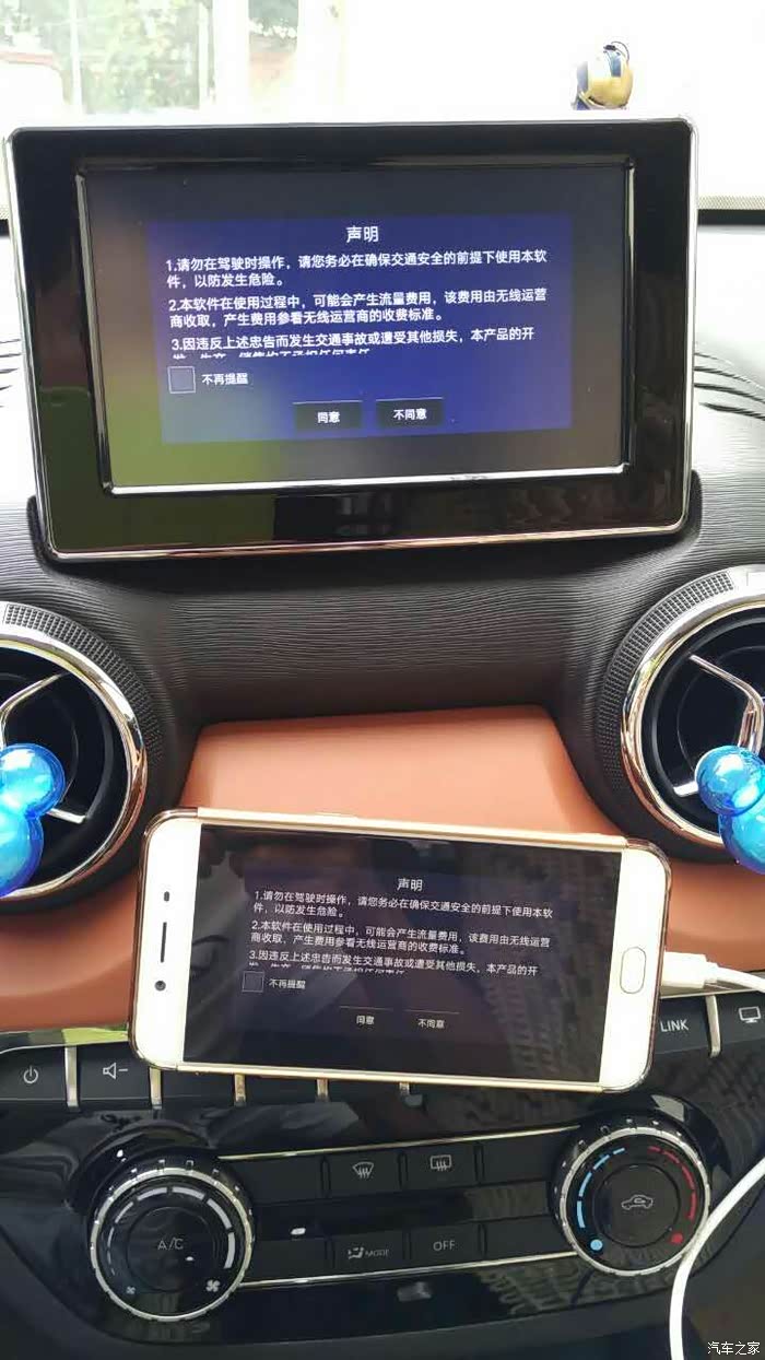

正在连接...

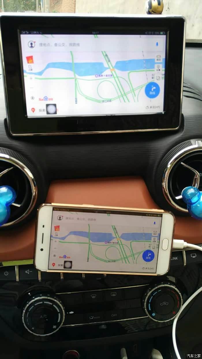

手机车机同屏了

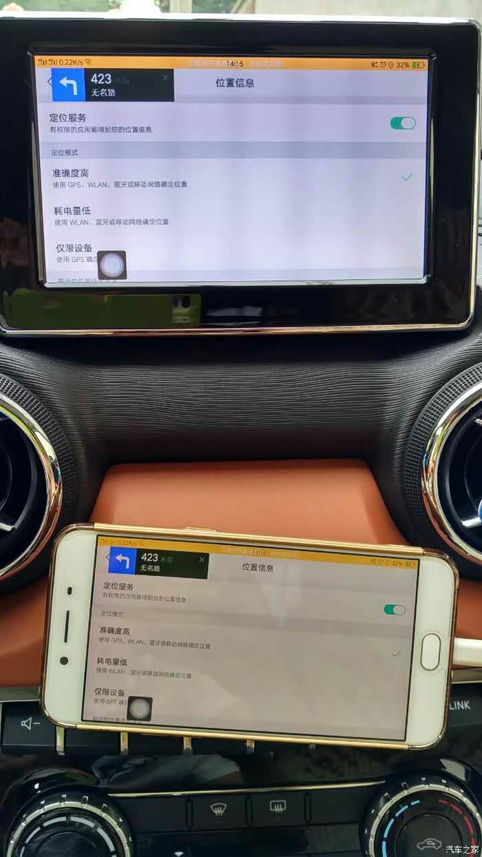

导航时打开GPS定位

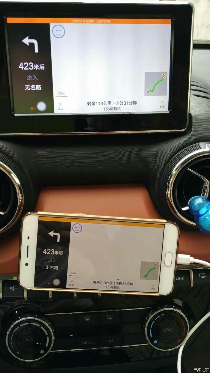

车载屏幕全屏显示
导航(手机网络状态不佳,显示不全面)

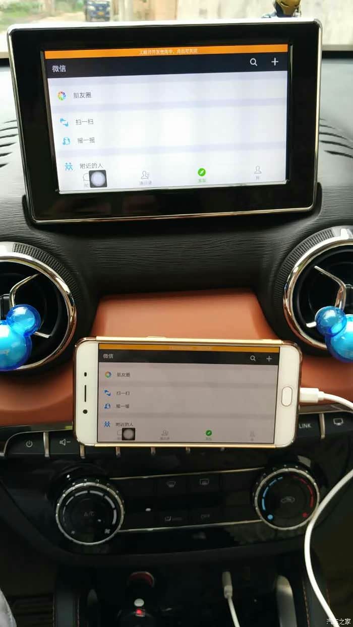

手机互联状态下,按手机home键,一键返回桌面,在打开其他的应用....这是微信界面
