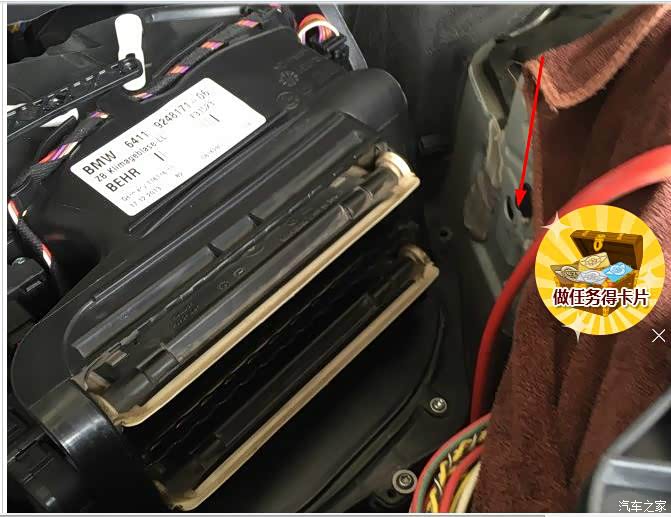

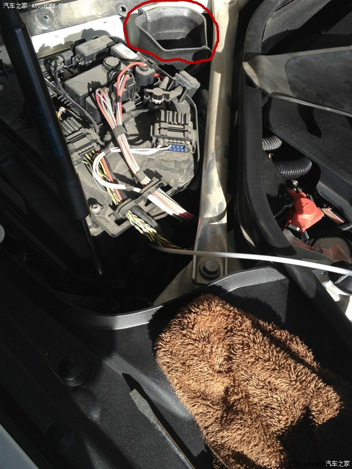

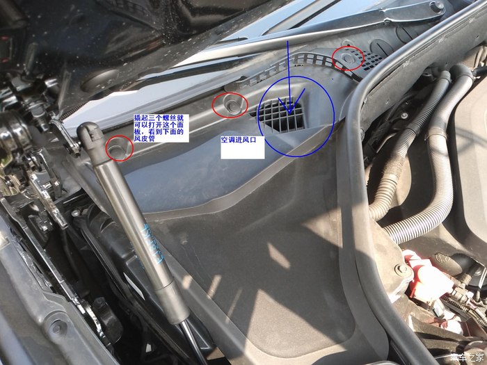

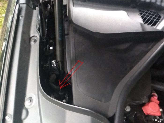

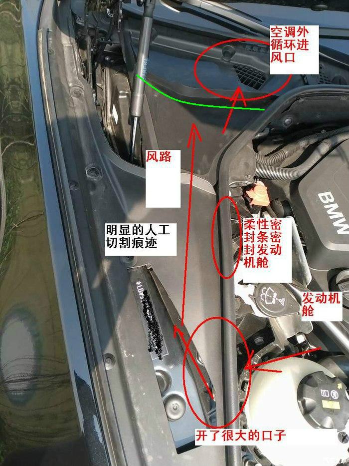

针对你这个提醒,这段时间我又做了几个试验,发现确实这个车友指出的很有道理 车内被持续性污染,必须有2个要素同时存在,才会发生: 1、污染源,现在分析的污染源(疑似发动机舱的污气)还没有没有完全确认。经过长期测试,发动机舱的污气,通过个人嗅觉识别,感觉发现污气的污染度没有车内闻到的这么浓,因此还有另外的污气源头,必须找到这个污气发生点。 2、污染通道,将污染源传播到车内。目前这个发动机舱的大开口,在高速行驶或者电子风机启动的情况下,会使得大量热空气、污浊的空气加速流动,引入到空调口。 也就是大开口和引起的风流只为...
