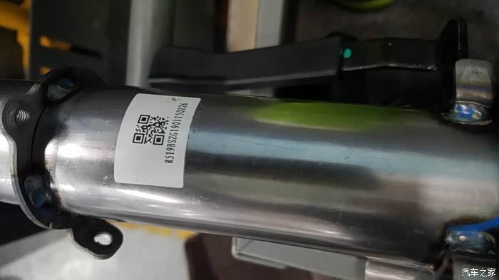

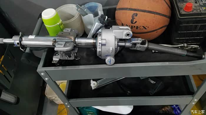

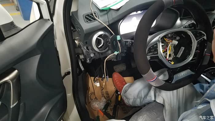

5 转向异响,车辆在原地掉头或者转弯时,打方向盘会发出嗯嗯的响声,同时方向盘会有细微的震动。绝对不是车胎摸地的声音,原来考虑是天冷转向机下的橡胶硬化产生的响,上北汽工作站维修了一次,故障还有,但是现在北京15度,还会出现这样的响声,后续继续解决。
