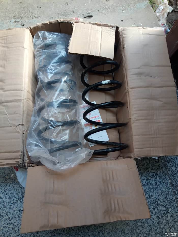

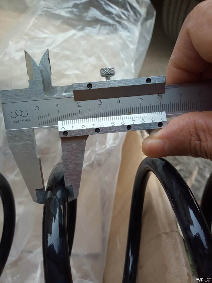

新的,包装虽然简陋,但都是铁圪塔也碰不坏。
直径有11.84mm
够粗了吧,11.84mm

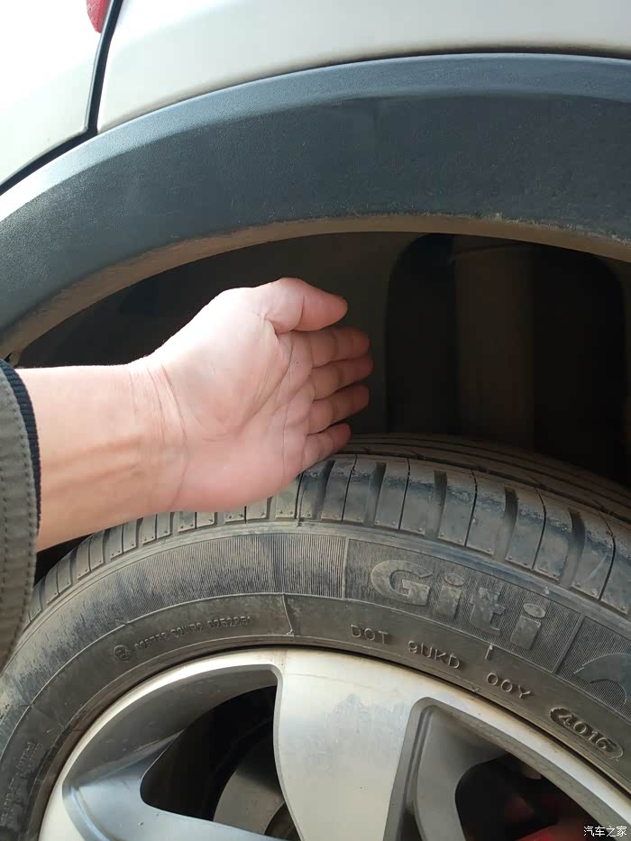

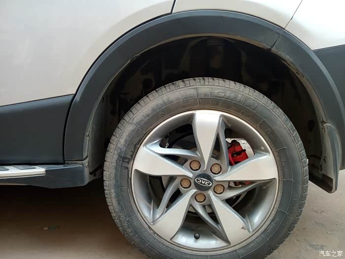

原来只有3个手指高度
间隙只有6cm高

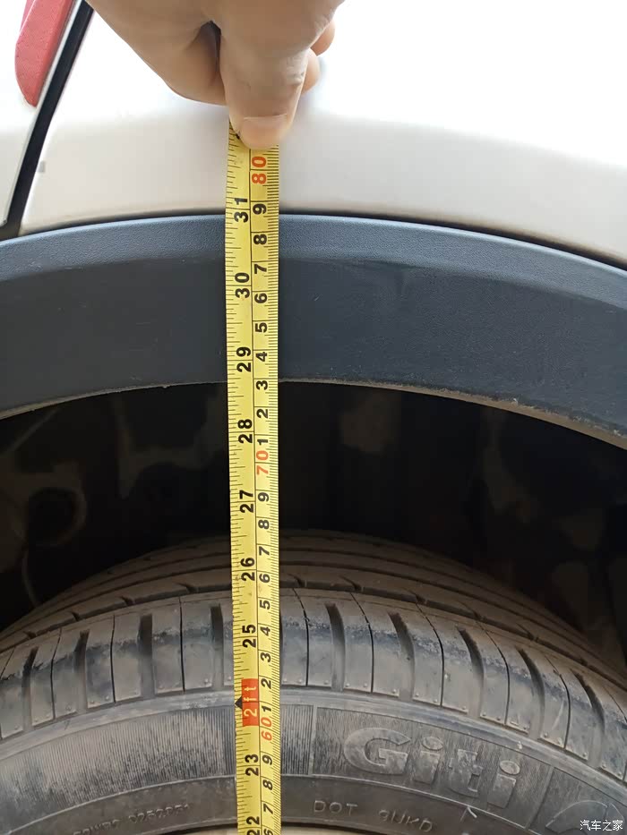

从地面量也只有68cm多一点

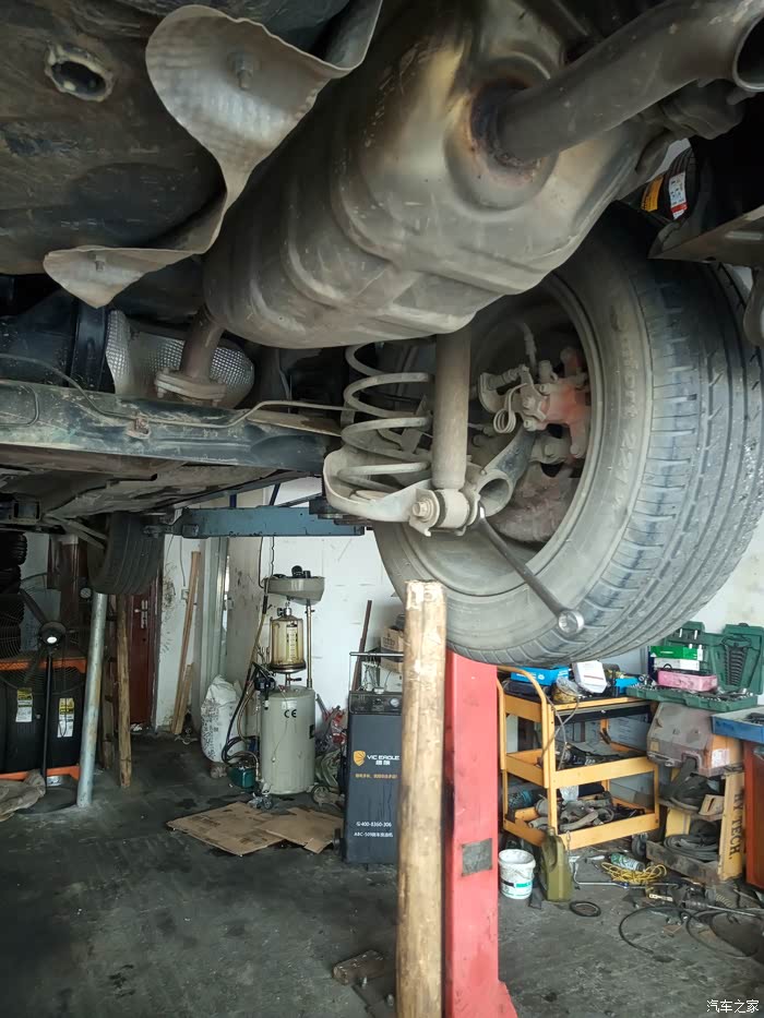

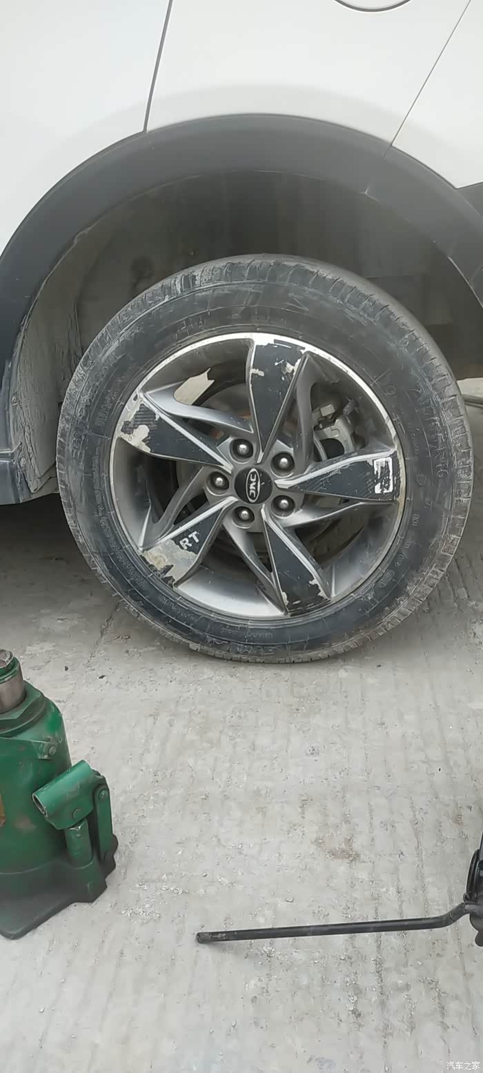

只要拆这个螺丝,弹簧就能拿下来。动手能力强的,自己也可换,用千斤顶。
由于弹簧有弹性,要用东西顶一下。自己换可以在下面放上砖头,慢慢松千斤顶螺丝就能取下来,再用手扳一下弹簧就下来了

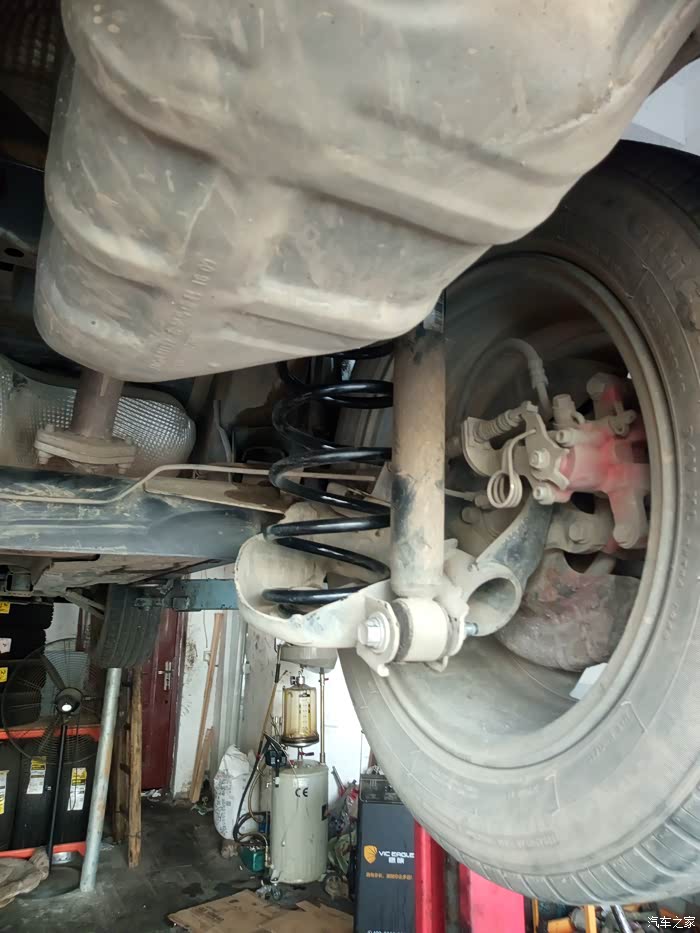

新弹簧比老弹簧长一点,难怪旧的过减速带很“硬“了
把弹簧放进去了。
上好了螺丝
20多分钟就换好了

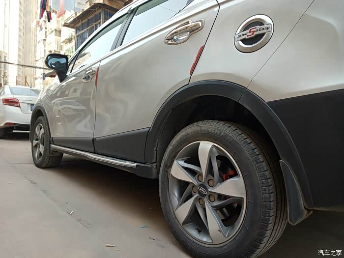

现在看看,从地面量有73cm,原来68cm
看清楚了 是73cm
接近11cm,够高了吧,再也不怕“托底”风险了。
比手掌还高,以前是3根手指
是不是有高高在上的感觉,跑一段时间就稳了。
像离弦之箭吧
拆下来的老弹簧直径只有11.24mm,

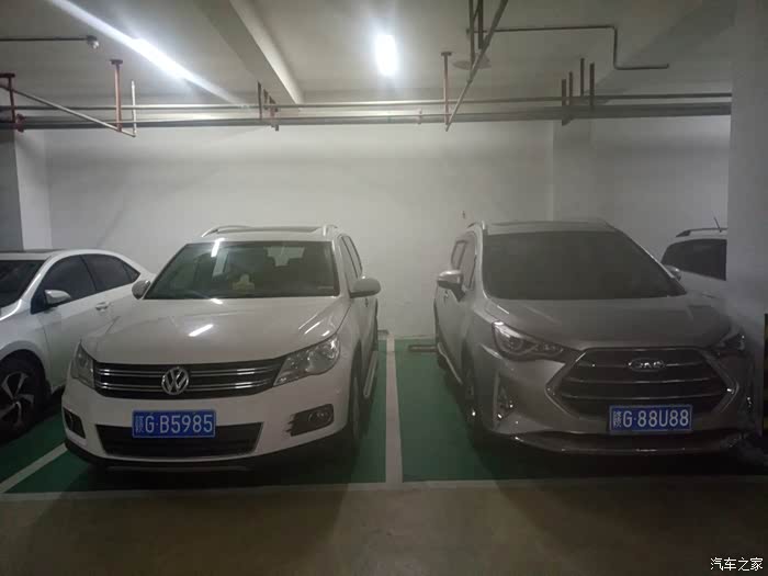

比途观还高一点
