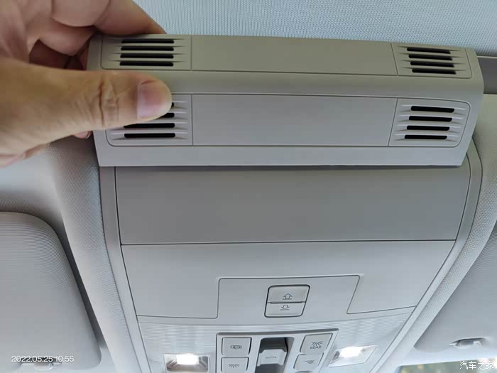

一、零件准备与安装接线

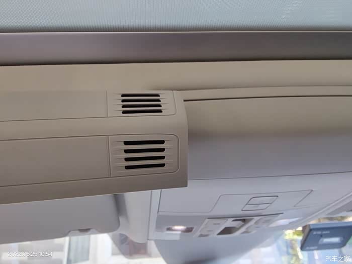

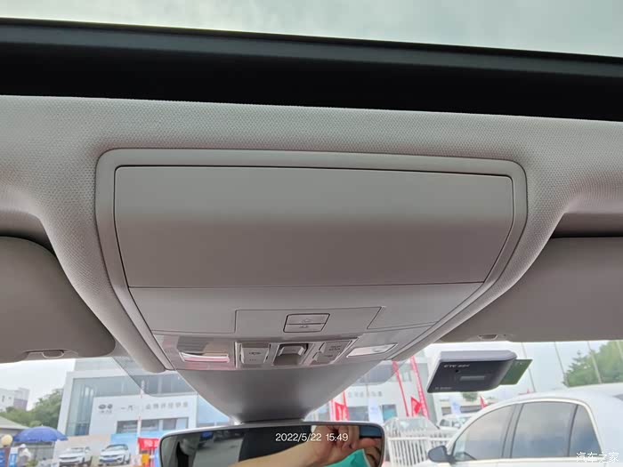

车内超声波防盗模块与内饰板。
内饰板和迈腾通用,直接买迈腾的就可以
比一下。
原车的样子。

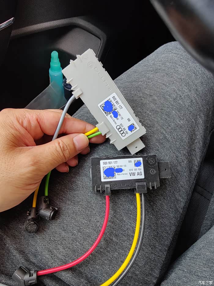

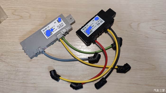

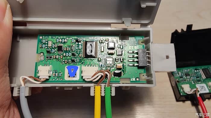

奥迪与大众的车内超声波防盗模块。

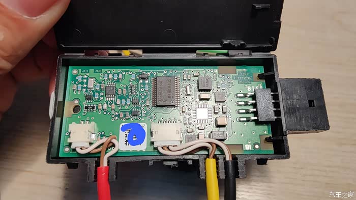

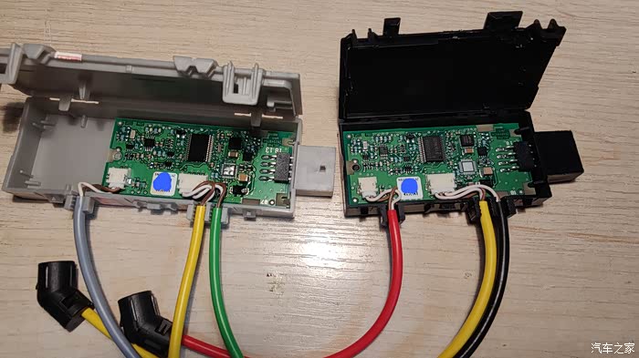

拆开看看,其实里面是一样的结构和电路板。区别就是零件号不同,探头的粗细不同。

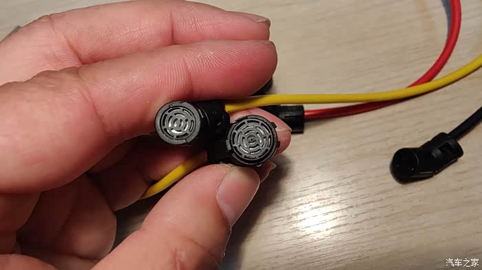

左边是大众的探头,右边的奥迪的探头。奥迪的粗点,不能直接安装到大众车顶的探头卡位里。
奥迪的超声波传感器。电路板上面有一层油。
大众的超声波传感器模块。

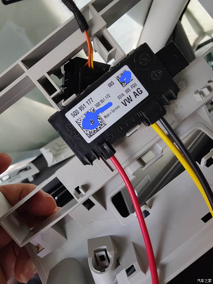

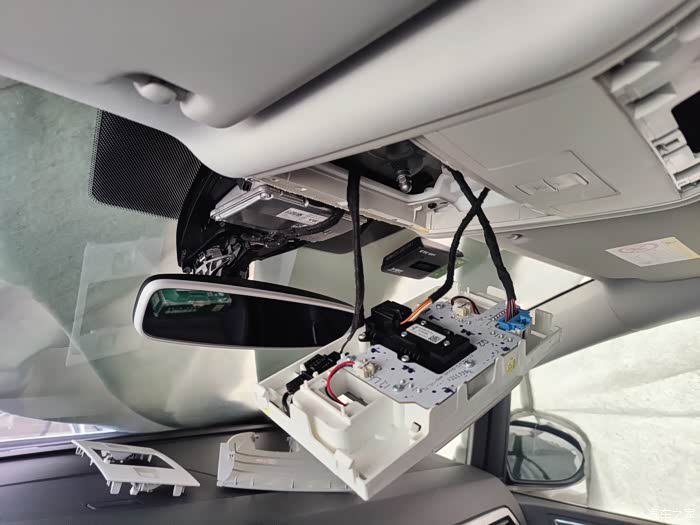

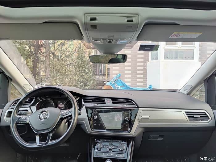

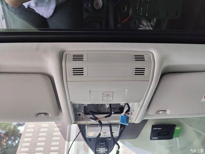

开拆,安装车内超声波防盗模块,需要拆掉顶灯,取下顶灯框架。
到底安装那个呢?都可以用。奥迪的探头大点。

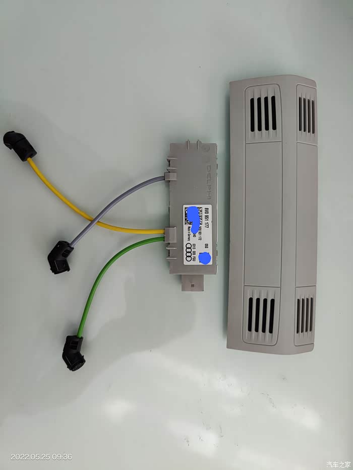

最后组合了一下,把奥迪的电路板掏出来,安装到大众的外壳里。然后用了大众的传感器的探头,这样就可以无损安装了。
安装好的样子。实际上用的奥迪的芯。零件号是8V0951177,探头可以直接安装到位。奥迪的需要拆下探头的外壳,才能放进去。但是还要想办法固定。
安装顶灯框架。
框架安装好,装上内饰板。效果可以,终于不是光秃秃的了。

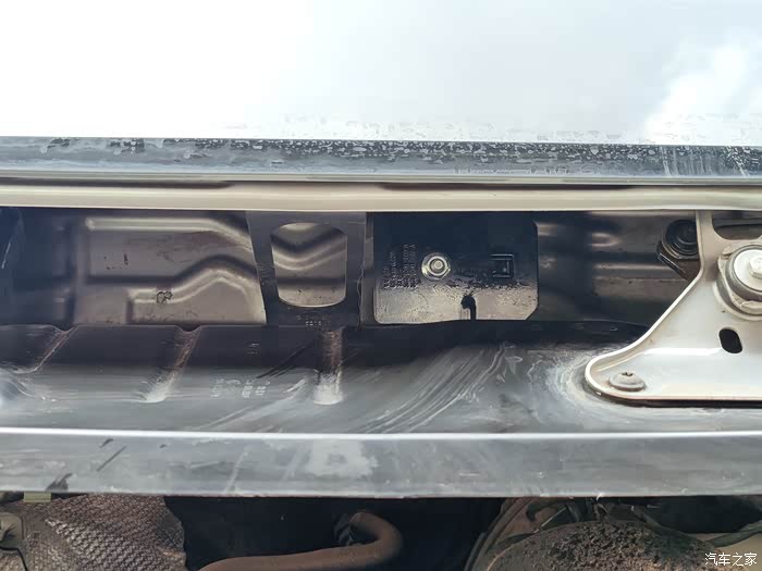

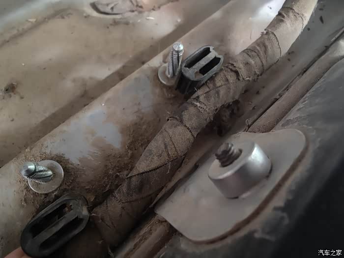

途安L有原装位安装,非常合适。落水槽中间固定柱右边,线束卡帽向上拔,露出两个螺丝,正好可以安装防盗喇叭支架。
防盗喇叭支架的两个螺丝孔,位置刚好,需要两个10的螺丝固定。
螺丝固定好后,再卡上线束固定帽。
外面看非常合适,喇叭口朝下的,这样也是原厂的防水设计。

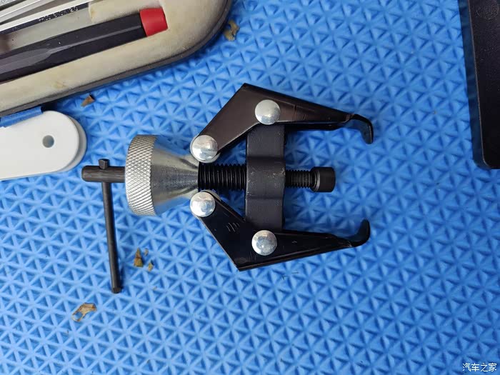

在朋友处借来的拆雨刷臂用的工具,非常好用。

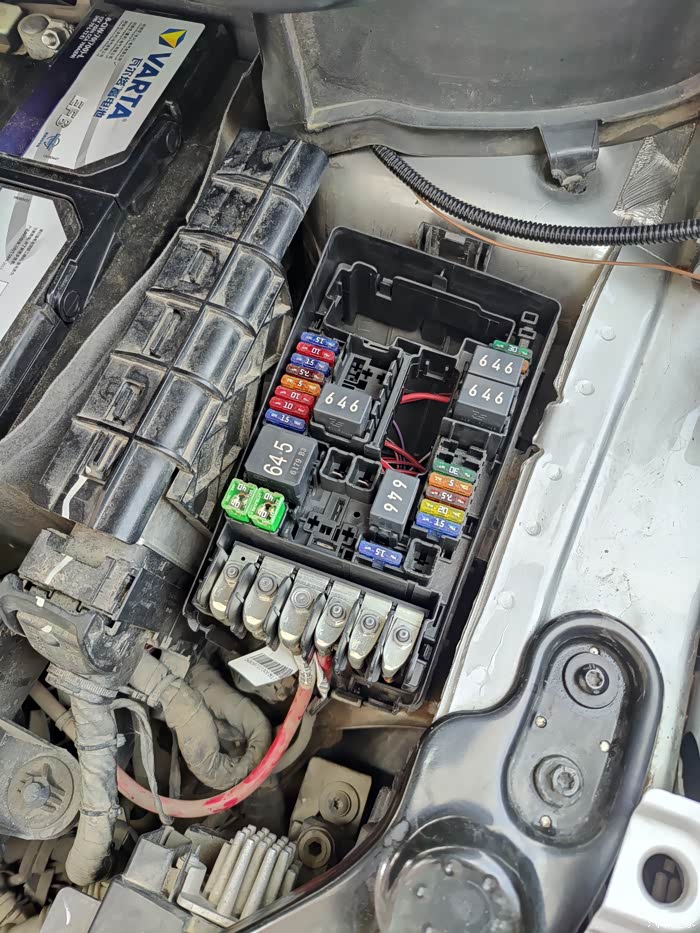

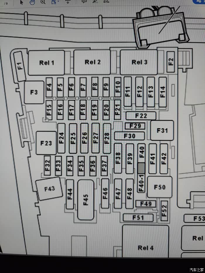

机舱内的防盗喇叭,正极接到机舱保险盒内,接***20保险。就是右侧绿色的30a保险上面就是***20的位置,可以加一个15a的保险。
防盗喇叭正极供电,保险丝接***20,安装这个保险端子,先用困扎带穿过保险丝座***20的孔,把线束上的端子,夹在困扎带的头部,然后往外带,这时候端子会在向上提的时候,卡到保险丝插口位置,不用拆这个保险座
机舱内的保险盒内附有保险丝插拔工具。
雨刷臂安装好后,调整位置。

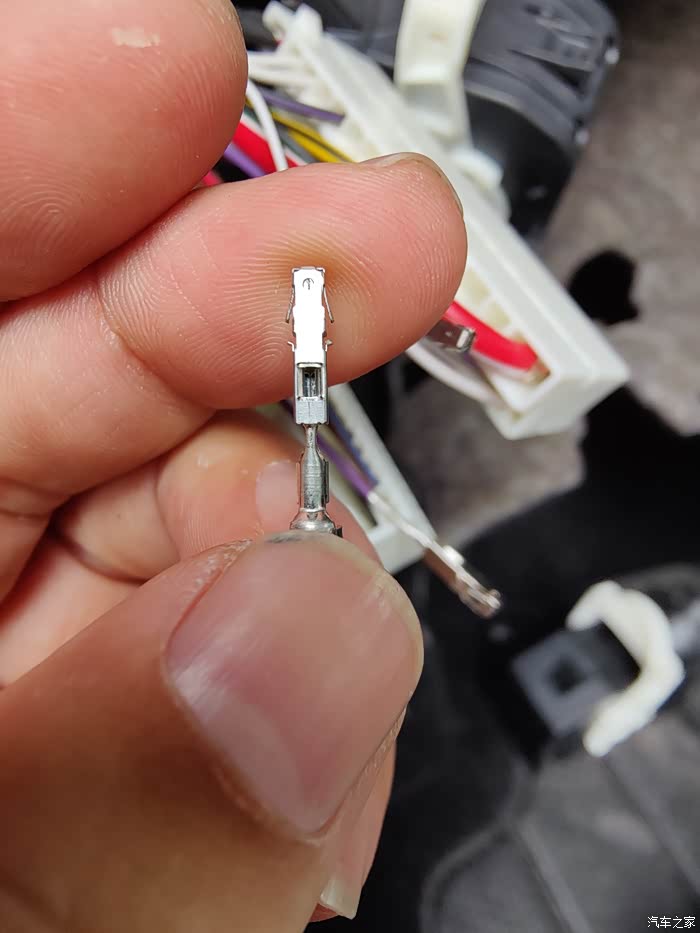

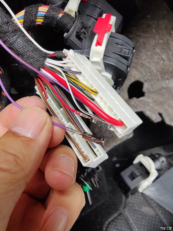

车内超声波防盗开关线束接线,有两根线需要与原车bcm端子并接。
并线重新做端子,和原车一样。
车内超声波防盗模块,接SC8。其实SC8已经被占用了。可以用SC4。

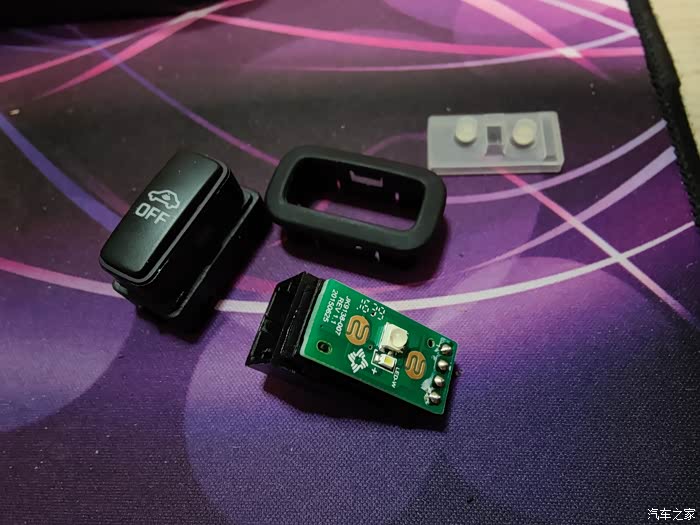

车内防盗开关,买的辉昂的,零件号3ED962109,但是发现插上不能用。无法控制关闭,按钮背景灯一直是白色的,按压无效。
辉昂的不能用。。。。不要买,买了也不能用。
插头端子:1-4是按钮触点,2-3是信号指示灯。

美中不足的是,报警开关关闭按钮没法用,经后面研究是因为辉昂的按钮和多数MQB平台的按钮有区别,这个按钮原车或者说mqb平台用的是5G0962109,这个国内都减配了,没有装配。所以要想用这个钮,请去进口大众ssss订购吧,订购和进口蔚揽一样的按钮就行了。

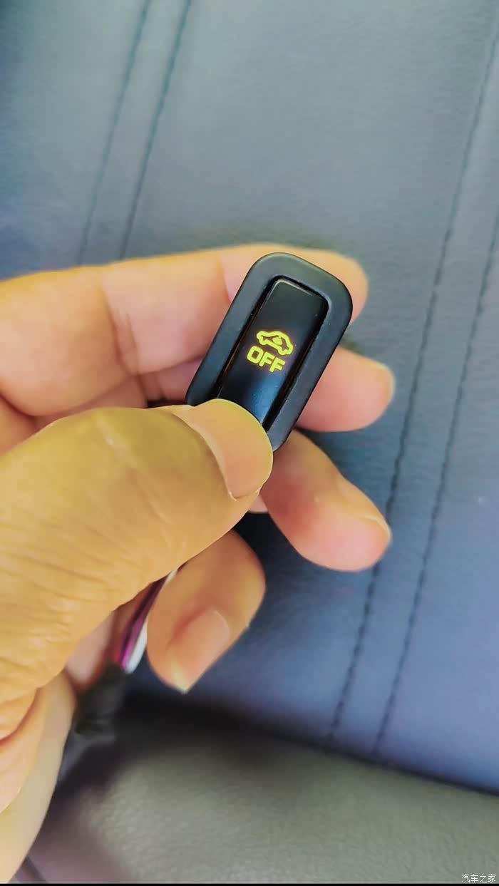

更新一下本帖:从ebay海淘回一个按钮,5G0962109,装上就能用了。开关插到线束插头上后,off和小车标有淡淡的白光。熄火下车前,按这个钮会变成黄色,这时的状态就上关闭了超声波防盗。关门锁车后,按钮灯熄灭。
二手的,卖家标记为B8用,就上国内的迈腾B8,都是mqb平台,通用的。
按钮正面,和3ED一样的外观,但是里面结构有区别。
按一下,变黄色灯,表示关闭了超声波防盗侦测功能。
注意,此按钮安装后生效需要修改BCM中的匹配项:
[LO]_IRUE_NGS_Deaktivierungstaster_direkt_am BCM_Verdrahtet → 否,需要选择“是”,然后应用。bcm复位后生效。

车内完成的样子,顶灯处盖板完美替换。
