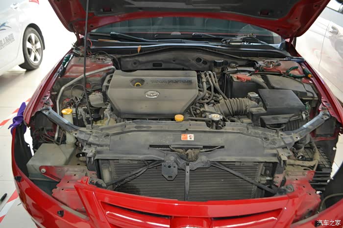

开到预约的店准备开始
师傅开始拆解安定器

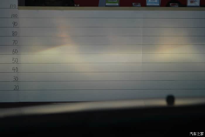

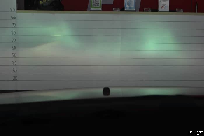

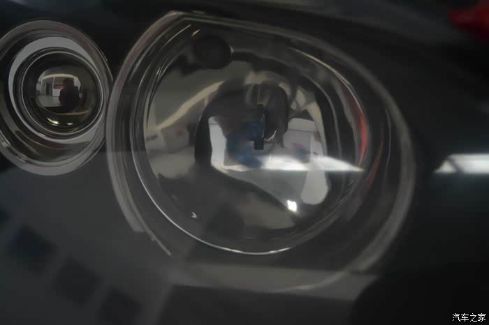

原来的氙气远光
近光特写
远近一体

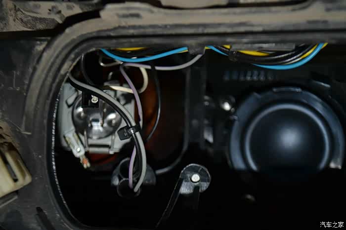

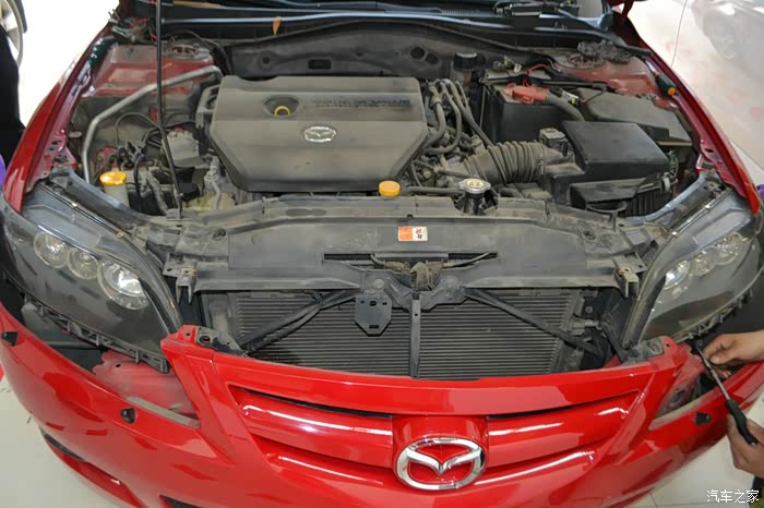

左边比较好弄,拆掉原有的氙气灯
装上海拉灯泡

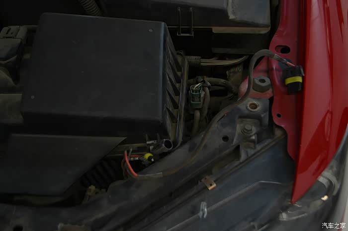

右边的安定器也拆下来了

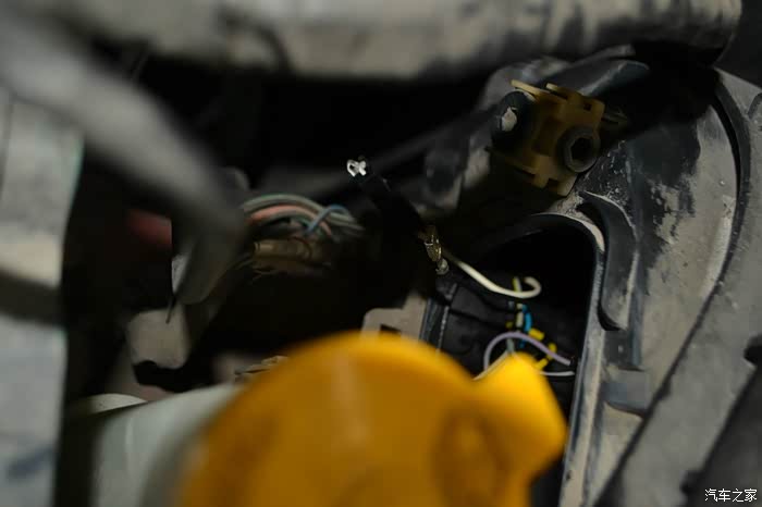

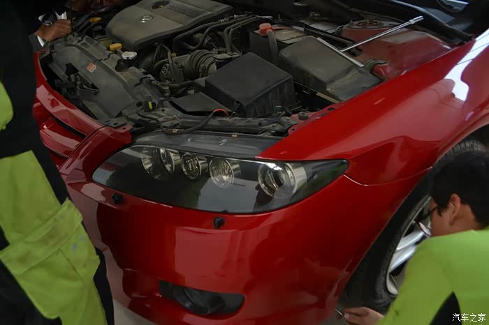

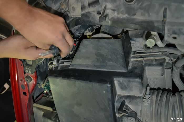

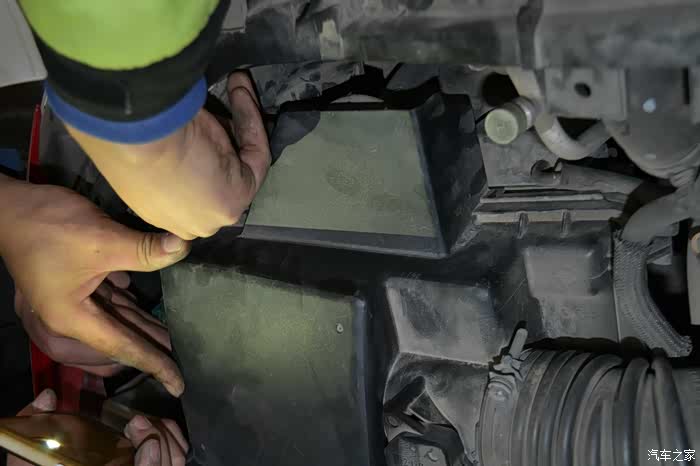

但是空滤太碍事了。右远光灯极度不好换
怎么都下不去手。商量对策吧
由于右边的空滤问题,导致不得不拆杠来安装。。。。幸好我不是自己操作的,要不。麻烦了。

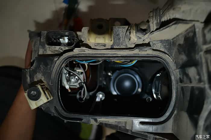

中途又出岔子,原来换氙气灯,把我的原厂等卡子掰断了。。
这边也要完蛋了。
结果两个大灯全部拆下改造。。经过一番改造。总算是成功完成了

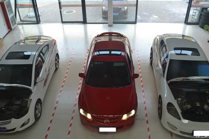

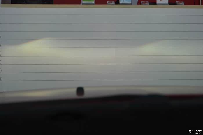

装车效果,安装的时候,老板反复问我,是否要更换,因为卤素灯泡的照明效果绝对不及氙气,换掉也许不如原来的照明效果好。但是出于对他人的安全和对于氙气灯启动较慢的效果,我还是毅然决然的换了。
果然,换完的远近一体。但是比我预计好一些
从楼上看效果还是不错的

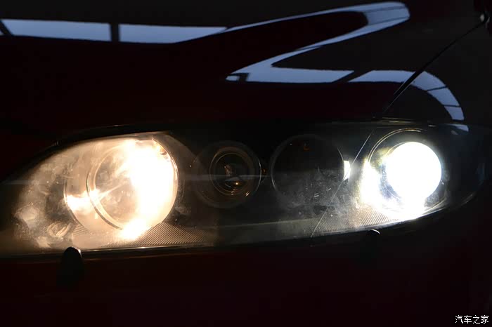

来个夜间照明吧,近光效果
远近一体。虽然没有氙气灯那么亮,但是对于安全行车和瞬间启动,我还是挺满意的。感谢家家商城。
