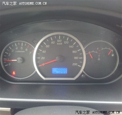

今天的日子很特别,宏光在我手里经历了13个月了。更特别的是今天公里数刚刚破万。为此拍下这张图片算是给小宏留个纪念。当然今天的话题不是这张图片,最最特别的是宏光鼓改碟刹。

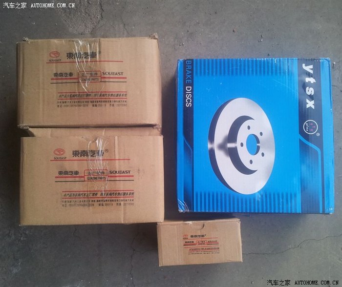

一直以来都很羡慕众多轿车四轮碟刹,可惜的是宏光木有啊!年前偶尔发现一个同学发了个改碟刹的帖的。很是惊喜,五菱宏光鼓改碟刹成功。心里着急的很,年前就找到出售改装件的卖家。经过一阵砍聊最终达成协议马上下单,年后过了十五以后发货。等到昨天终于到货,就迫不及待的找到修车厂联系师傅帮我改装,工时费(100元)。个人感觉师傅这100元值啊。

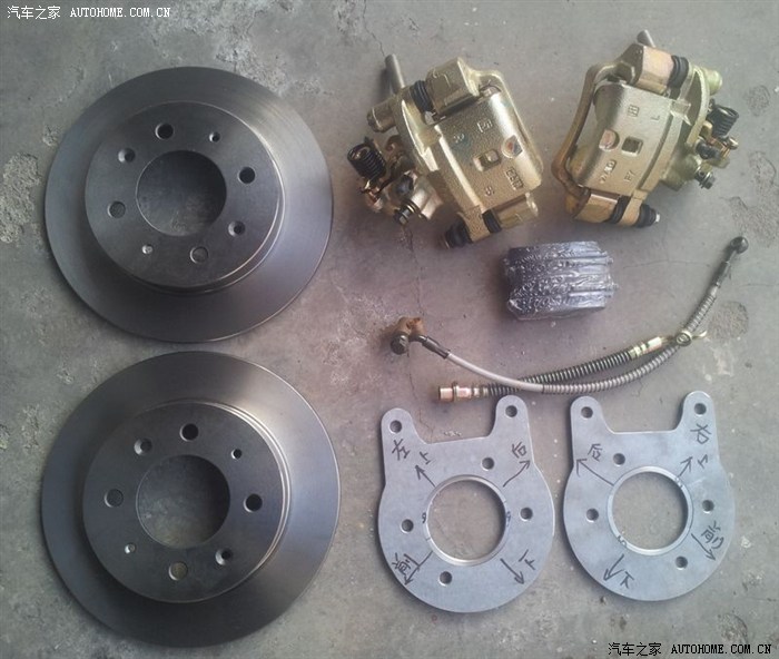

全部配件如下:
看了包装后你们懂的!

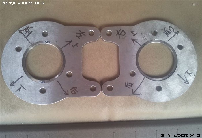

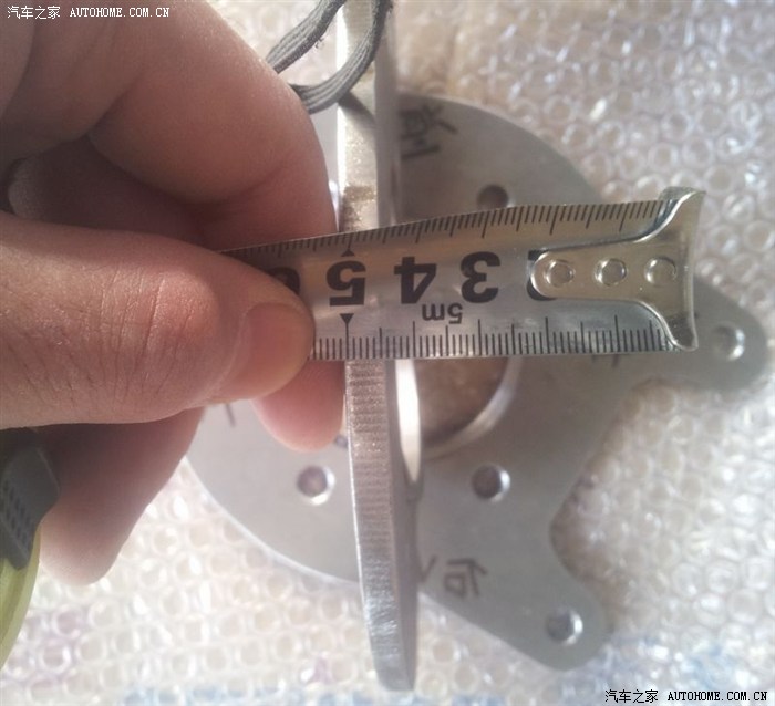

下面这2个钢片就是卡钳支架
厚度0.6毫米

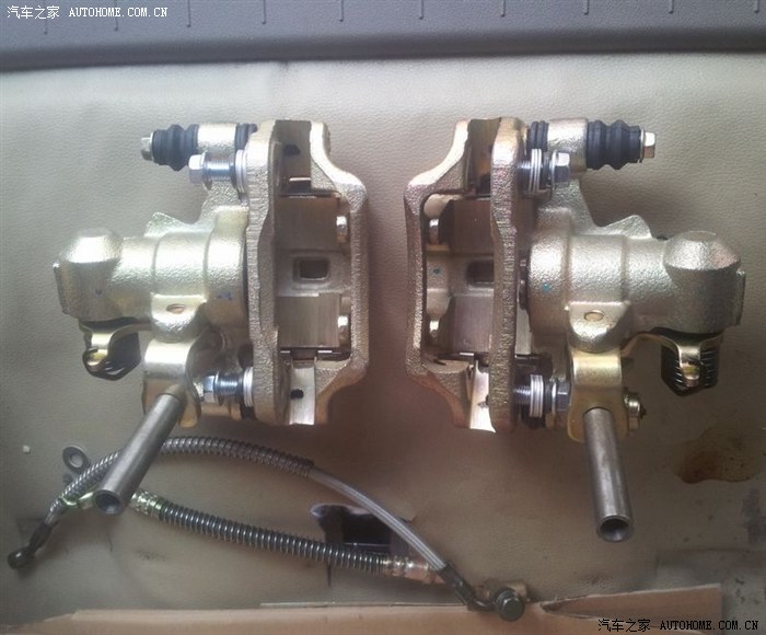

左右刹车卡钳

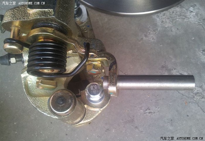

这个铁管是走手刹车线 ,这里是个麻烦,安装的时候也很耽误时间。

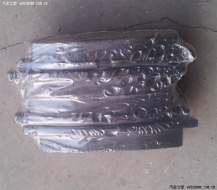

刹车片 估计很廉价的!
所有配件都在这里了(17公斤),我的车是1.2舒适的没有ABS,所以有根刹车管要配个三通的。

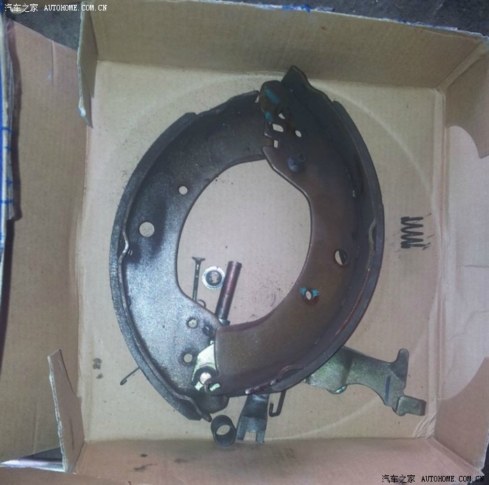

修车师傅拆的快,装的也快,没有照到拆解刹车鼓的图片。等我照相的时候刹车片已经拿下来了。
原车刹车片!磨损只有点点哦!

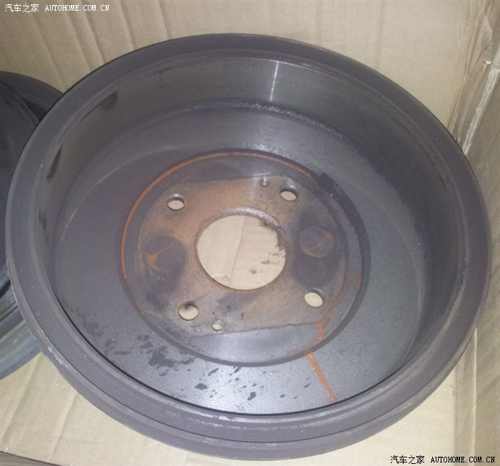

刹车鼓磨损也相当小,直接用手就可以取下来了。估计以后是用不到了。

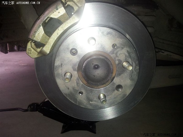

下面所有图片是安装后多方位拍摄的(手机拍摄)

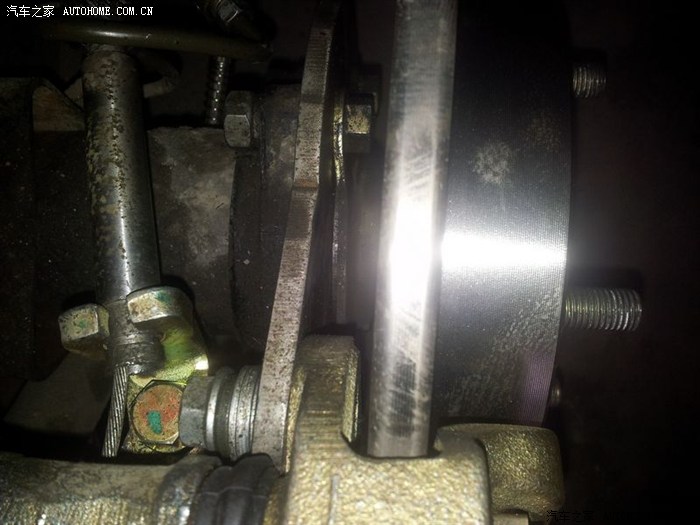

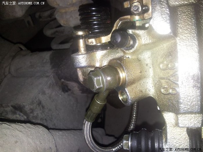

左侧卡钳 手刹车线和卡钳结合不完美,不过不影响手刹制动效果。以后慢满在改进吧。

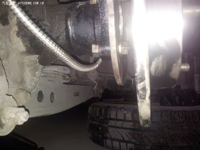

左侧刹车软管 还没有固定呢,以后做个固定支架。

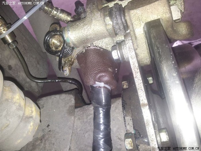

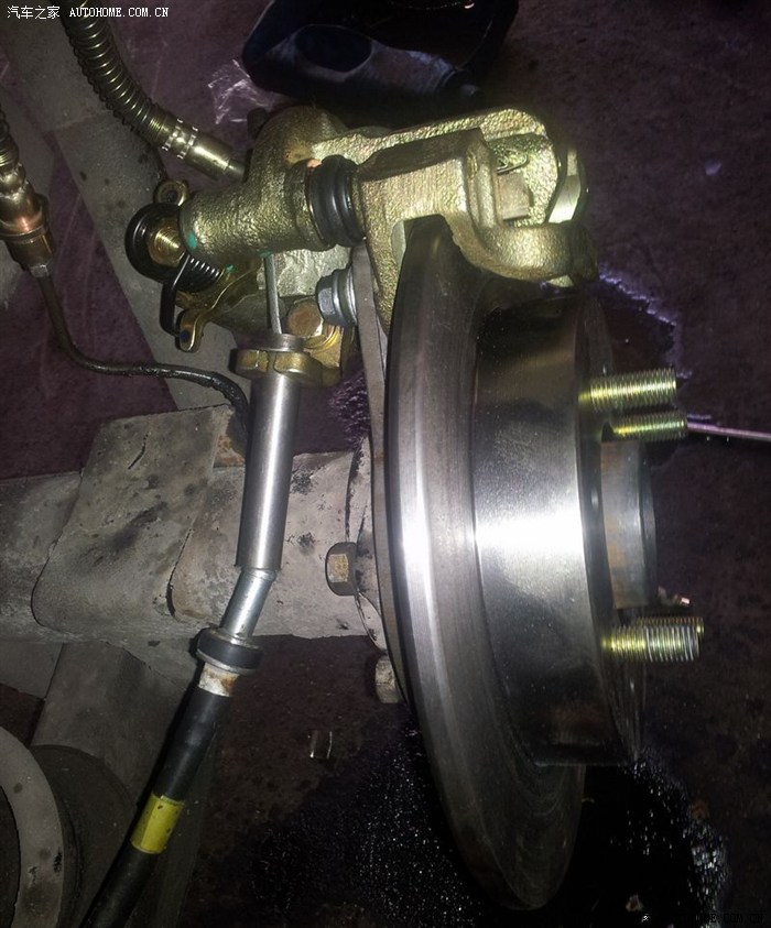

以下图片为右侧卡钳

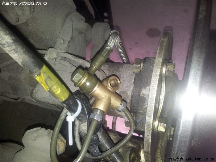

是不是只有1.2舒适款的右面需要三通我也不太清楚。总之这里也是个麻烦。刹车油管不好固定,软管还要走在后桥下面,不然就会磨到钢圈的。图片照射方位没照准,总之软管是在桥下面。

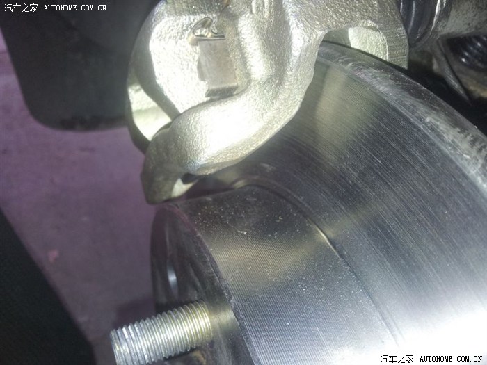

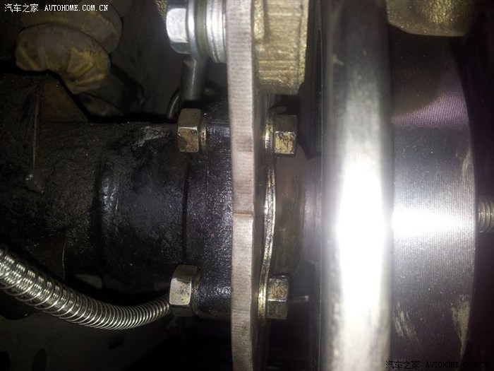

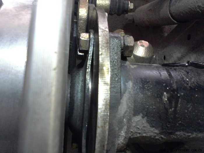

下面这张图片请看出来什么问题吗?卡钳支架和半轴连接处没有合严。但是四棵螺丝是紧靠了的,
我这里忘记打密封胶了。以后在补上吧

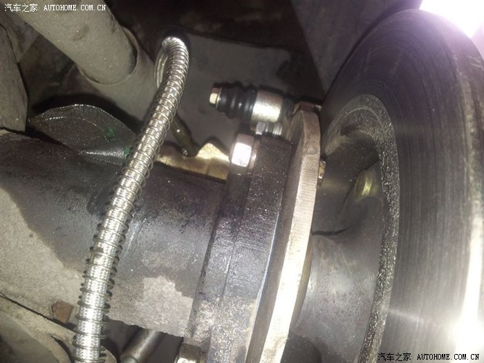

右侧刹车软管走在桥下

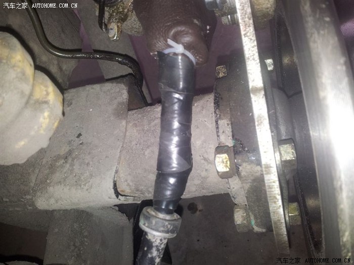

手刹车线 因为怕进水 ,所以用防水胶带缠了很厚。

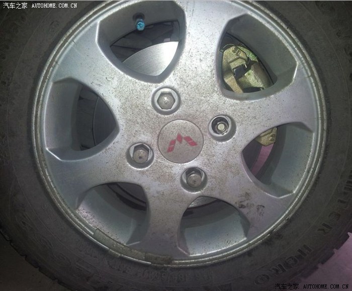

这是安装完备的效果!

2 卡钳支架和半轴之间有少许缝隙(务必记的打密封胶) 还有卡钳支架上那2个半圆钢圈很辣手,不好安。但是必须要安上。这2个半圆钢圈应该是用来挡半轴轴承的。
这张图片能看到半圆钢圈。
