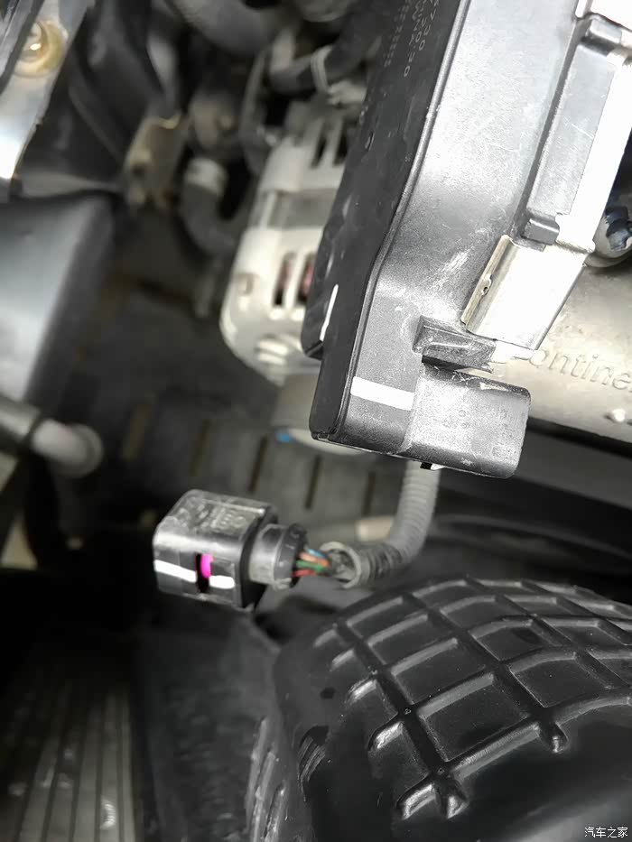

先把节气门电源拆下来,扣子里面有个反扣,用一字螺丝刀顶一下就好了,不会的不建议乱撬,
抱箍螺丝拧松,不需要全拧开,拔管子的时候小心,长时间没拆过管子有点黏住了。

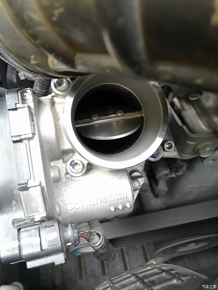

管子拔出来,4个内六角梅花螺丝,工具马云家很多,一套的
4颗全拧开,准备好一块毛巾,节气门拿下来的时候用于遮盖进气口的,防止进杂物。
看 好脏
看 好脏
看 好脏
看 好脏
看 好脏

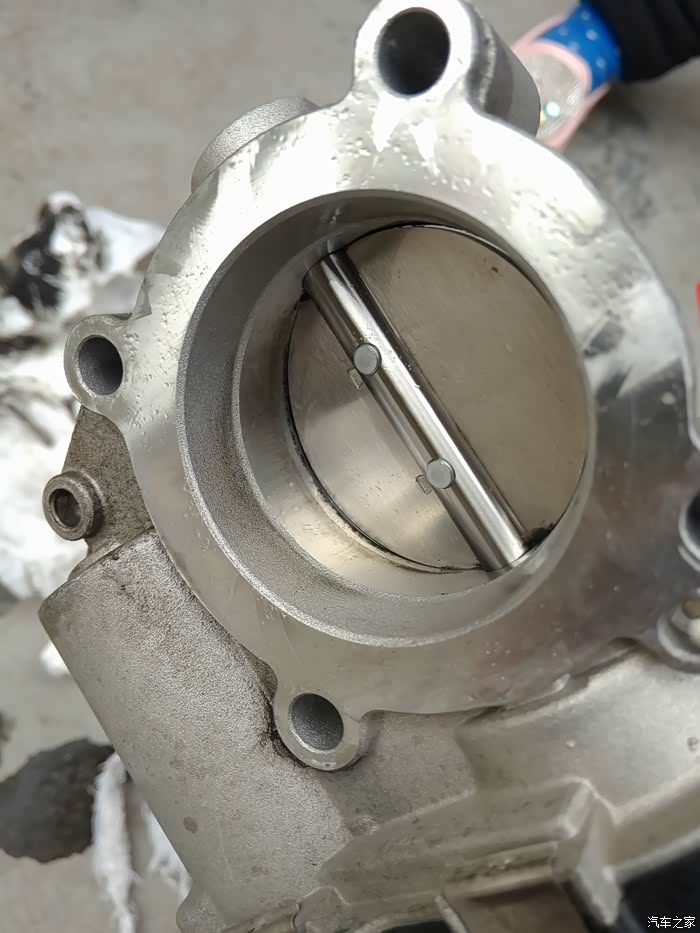

清洗剂喷上去,黑物流下来了。
好脏啊。

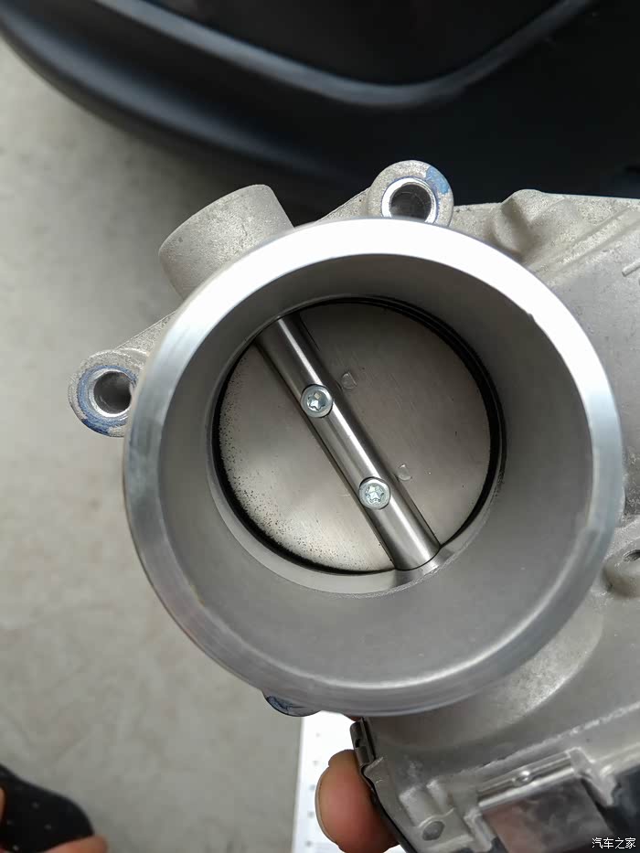

怎么样洗了一下就干净了点,下面继续还要洗。
干净点了,还要洗
差不多,
干净多了

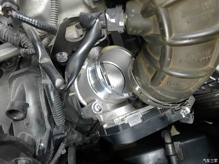

接着装上节气门,4颗螺丝拧上,还没完工,下面继续

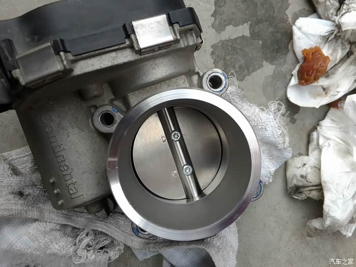

节气门打开,很简单通电之后用大石头把油门踏板压住,节气门就打开了,用棉花棒或者干净的布继续清洗,这下不用直接喷,把清洗剂喷在棉花棒上或者布上,不用很多,伸进去慢慢的擦,中间一个人没拍照,手太脏,测底清洗干净之后就装管子
清洗完成,准备装管,
