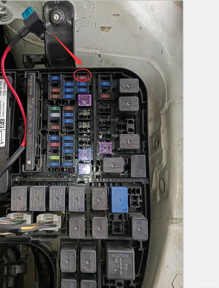

多少大洋淘的?自己不想刷就接acc就行 原厂是要刷的 挂挡亮 开小灯稍暗 原厂是最好的方案 我就知道这么多 不知道对不对
UK_昂克拖拉 2018/12/26 11:16:25 发表在 6楼
找到日行灯插头的正极针线,用一条线连接到发动机仓里的保险丝盒子,接在第三排最顶上的红色10A仪表保险丝上,最好买个插头再加个保险丝, 就能达到你的目地了。

左右灯接一根线来,然后并到一起再接到红色的10A保险上是吗?
