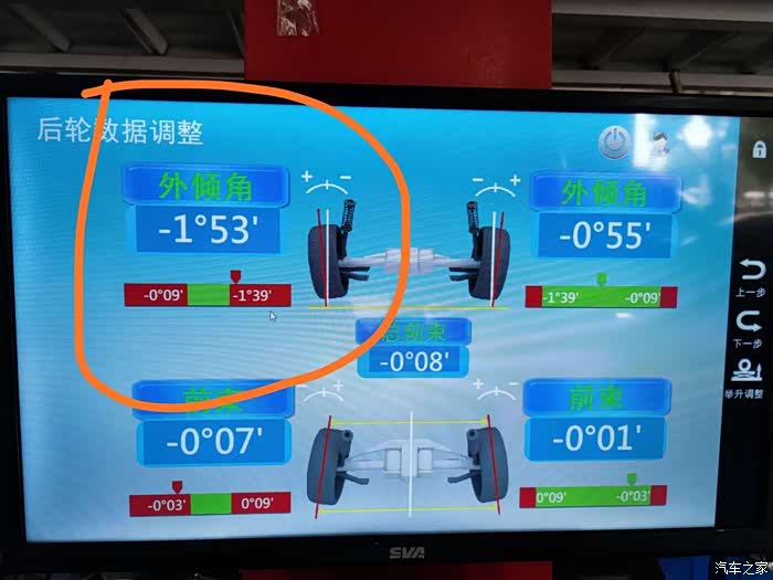

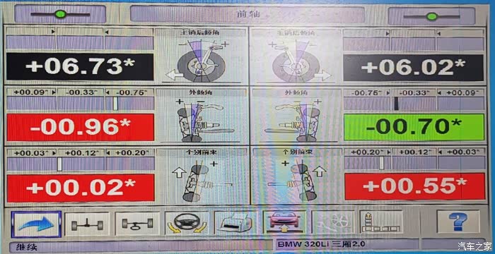

四轮定位-调整前-前轮。左边外倾不知道为什么这么大了。。。。可能是仪器不太准吗?左边比右边大了0.26度(0.26*60'=15.6')。之所以方向不跑偏,其实是靠前束压制了外倾对方向的影响。

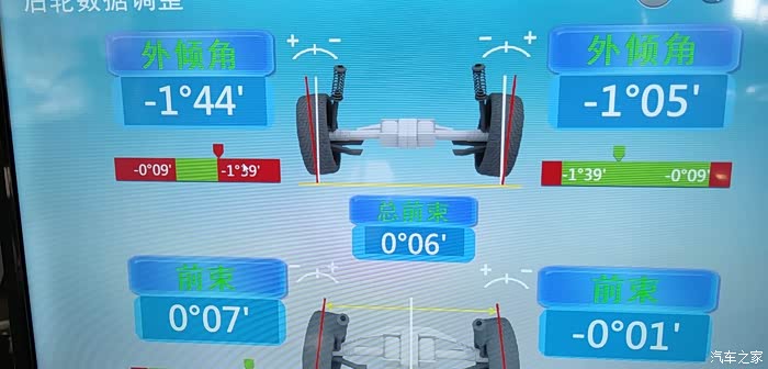

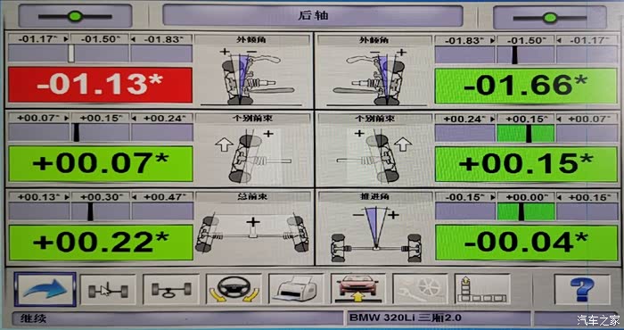

四轮定位-调整前-后轮。90%的汽修师傅看到这个数据,顶多会给把红色的那一项调整为绿色,绝对不知道怎么把这些数据关联起来。反正车子不跑偏就说没事。。。其实后轴应该配合前轴调来整两边的外倾角的差。F35前轴外倾不可调节,所以理想情况可以将左边外倾调大,右边调小(这里指的大小是去掉负号的值),使得差值为0.26度。后轮前束数据在外倾调后再调整,大致调整为左右相等,或左边略大1分,具体大小根据个人操控的喜好。

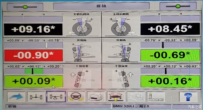

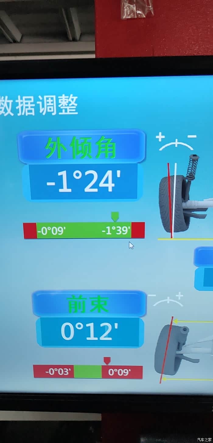

四轮定位-调整后-前轮。注意左右前束的差,与外倾角有关。

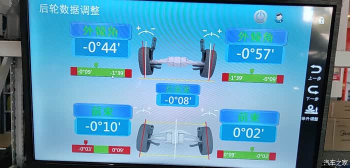

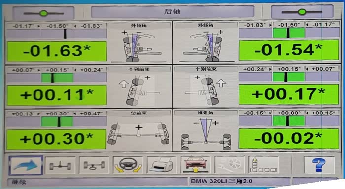

四轮定位-调整后-后轮。左右外倾角差虽然没达到0.26度,但是趋势算是对了;前束数值一直在跳动,拍照的时候右边比左边大了,其实不应该这样的。这家店的仪器不太准,以后开几万公里再到4S做做。
