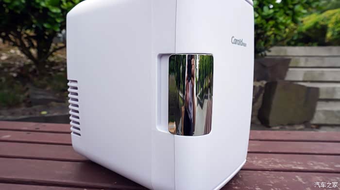

银色的把手很亮

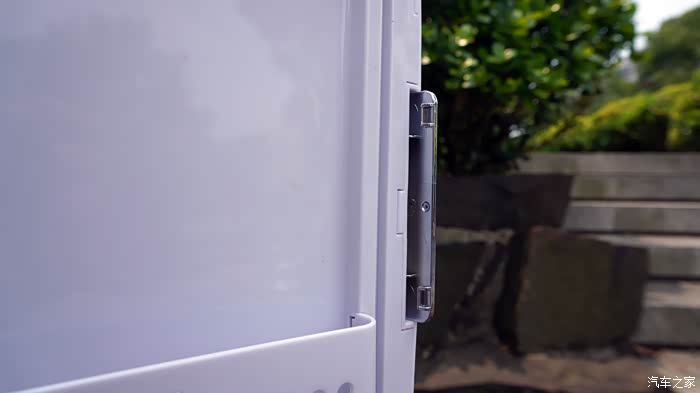

银色把手的卡口

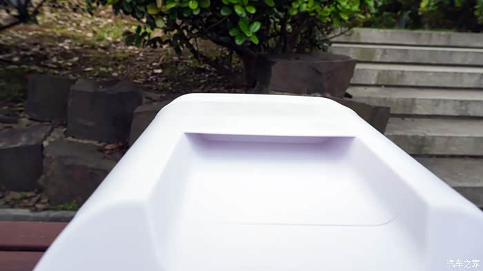

车载冰箱的提手,方便提取

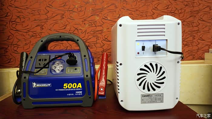

车载冰箱的散热口

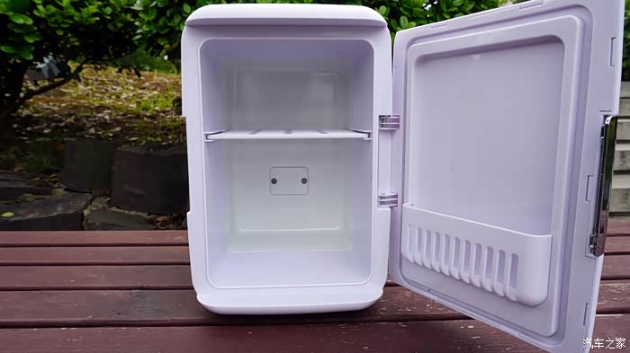

整个车载冰箱的内部空间
车载冰箱的门铰链
门上还有一个小的储物格

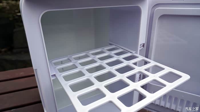

中间有一个塑料的分割栏,可以双层存放
车载冰箱里面有一半材质不一样。

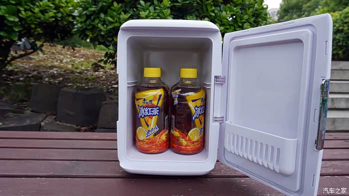

接下来我们来测试下车载冰箱4L的空间能具体存放多少物品,为此我准备了市面上常见多种尺寸规格的饮料来给做评测。

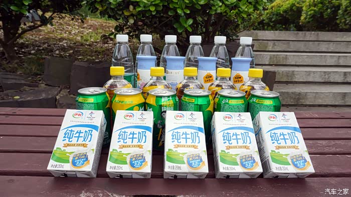

上才艺,哦不,上道具。盒装的牛奶、听装的雪碧、小瓶装的红茶、瓶装酸奶、矿泉水。
首先,市面上正常大小的矿水高了一些放不进去
接下来1头奶牛的酸奶可以放进去,可以容纳5瓶。
冰红茶配合牛奶放的话,可以再放进去两盒牛奶
小瓶的冰红茶可以放进去4瓶

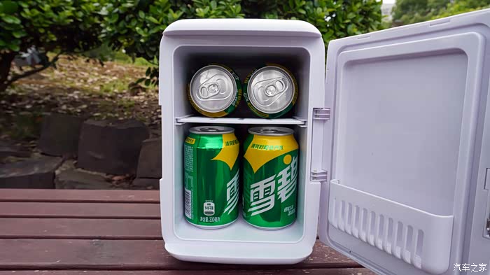

雪碧可以存放6听
盒装牛奶可以存放9盒

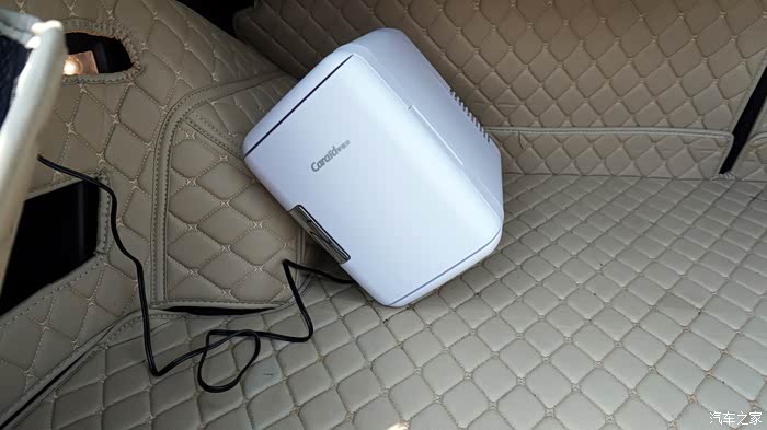

实际场景,安装完成
放入物品准备测试
第一项是测试在路口转弯时车载冰箱的稳定性,转弯了后冰箱侧翻了。。。
经过转弯测试车载冰箱由于体积较小很容易在转弯时就倒下了,不能正常使用了。需要想办法把他给抵住不能让他摔倒。记住还不能挡住后侧的散热孔

测试结果就是门把手的卡扣还是不够紧,一个加速里面的东西就全部跑出来了,完全不能用。建议大家使用时可以粘贴一个胶带将门封好。

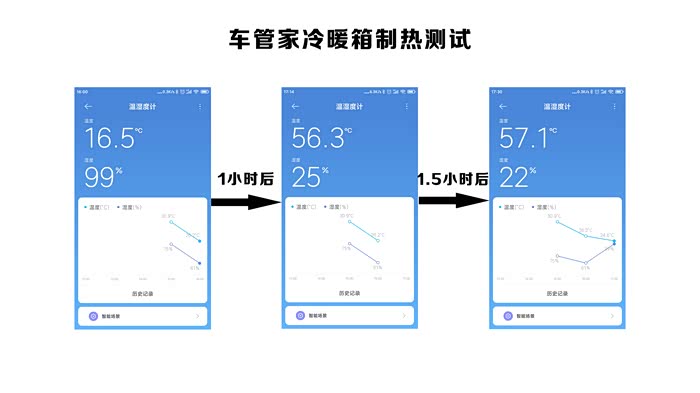

最后一项我们来测试下车管家车载冰箱的制冷和制热温度分别能达到多少度?是否能达到我们日常使用需要的温度。车管家车载冰箱上的标定制冷量为低于环境温度15-20度,制热量为加热至50度±10度。

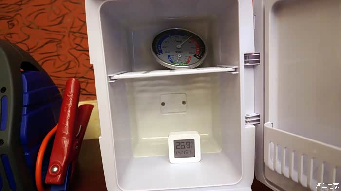

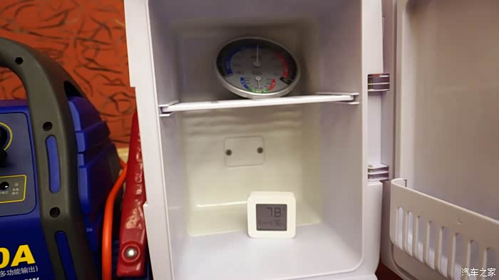

测试时选择了两个温度计,一个是办公室的温度计,一个是购买的米家温度计2,测试为空箱测试,里面未放物品。
这次实在室内连接的应急电源来测试的,先来测试制冷,运行时噪音比较小,大概和电脑主机的机箱的运行声音差不多大。
测试结束,打开冰箱门抓拍了一张

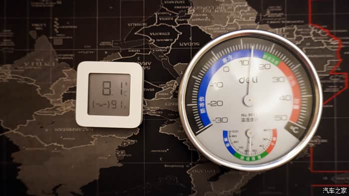

米家的温度计十分的灵敏,重冰箱里拿到桌上温度又上升了一点,办公室的温度计显示在13度左右,和米家温度计相差还是蛮大的。
最后我还是选着采用米家温度计的数字,感觉电子的可能要更精、确更灵敏一些,测试结果车载冰箱运行了1小时左右,米家温度计显示温度降到了8.1度,降温还是蛮快的。到1.5小时左右制冷温度在7.6度,温度也基本就到这个数值左右不在下降了。
过了5分钟后我们切换至制热模式测试
经过1.5小时的测试,我们打开冰箱取出温度计
一开始没有注意办公室的温度计温度上限是多少,取出来后发现超上限温度了,温度计热爆啦
最后我们还是来看线米家温度计测试后的结果,制热运行1小时后温度升至56.3度,到了1.5小时时温度在57.1度上升的很慢了,温度峰值也基本保持这个值左右了。
经以上制冷与制热测试得出,空箱运转时基本上在1小时左右就能达到最佳的温度了。以后有时间在补充一下有物品时达到峰值温度需要多长时间。
