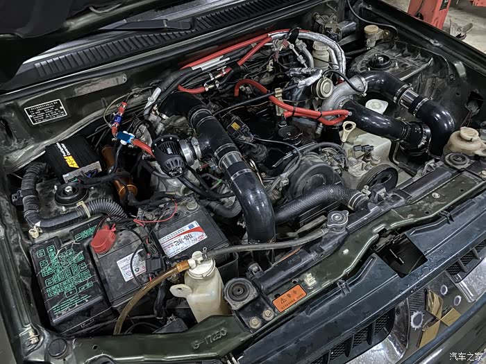

4G94稳定的机器,动力不足,带四驱玩啥沙子啊,车友要去西藏,先搞搞动力准备出发了。
车友想留着 盖子,看了看够呛啊
接上外挂电脑。
喷油嘴也换起了。
跟我风行4G94基本一样,不过机舱空间小不少。

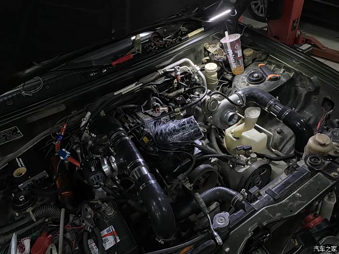

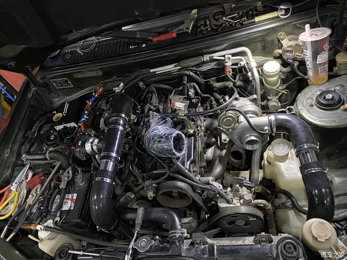

怼上增压器
南边的快餐量太少啊。

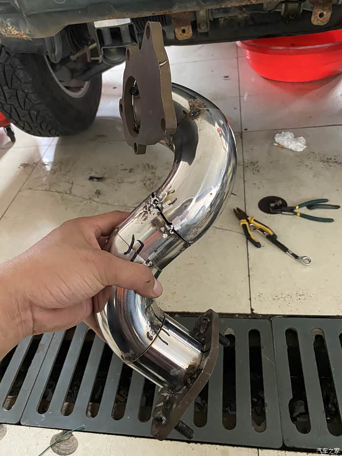

比对好的排气头段准备焊接起。

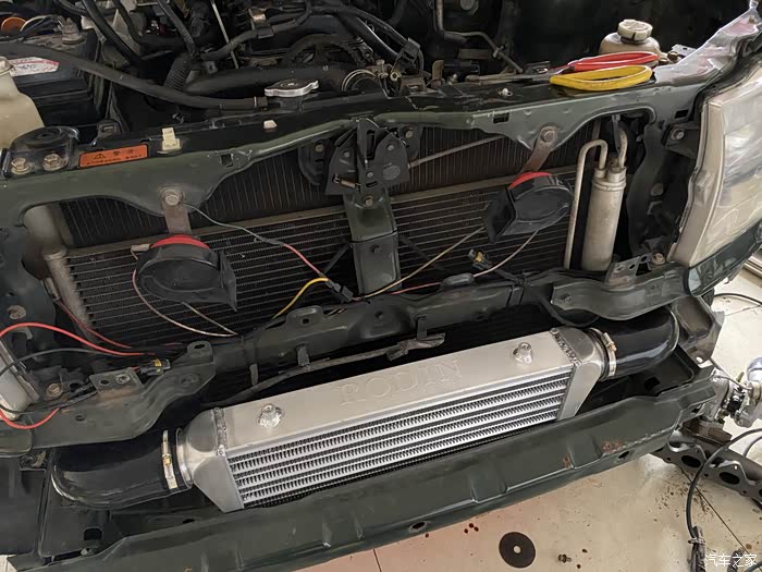

中冷器挂上,压缩空气要散热。
高压管路了。
紧凑。

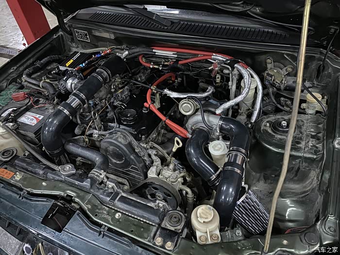

本来想留着空滤盒子,空间不行。

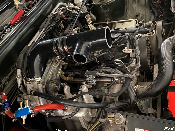

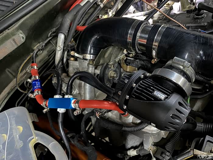

接真空。
后期还要整一个原厂款式的空滤盒。

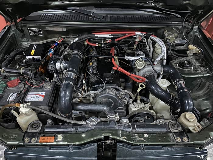

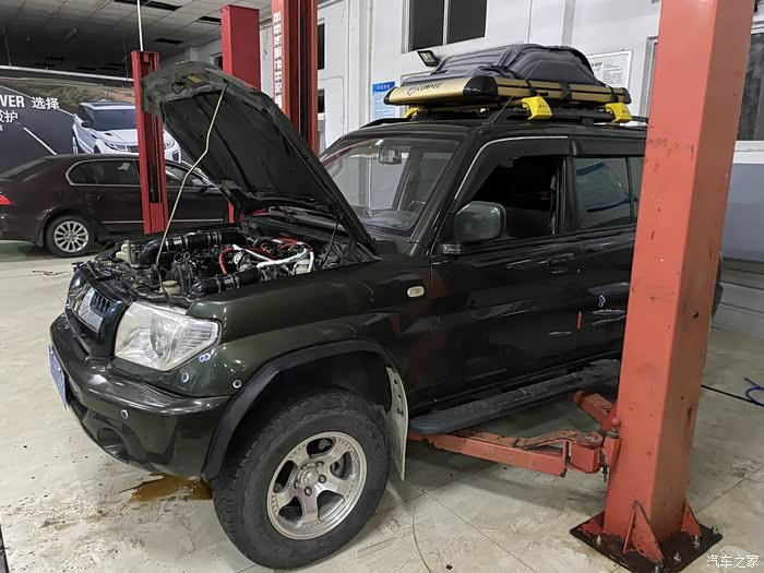

基本OK等待试车。
试车压力0.57.车友挺满意。
过几天跑西藏去
