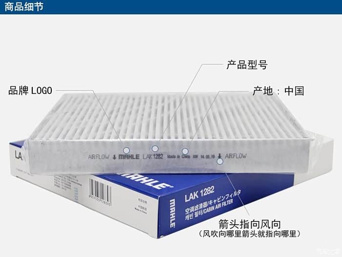

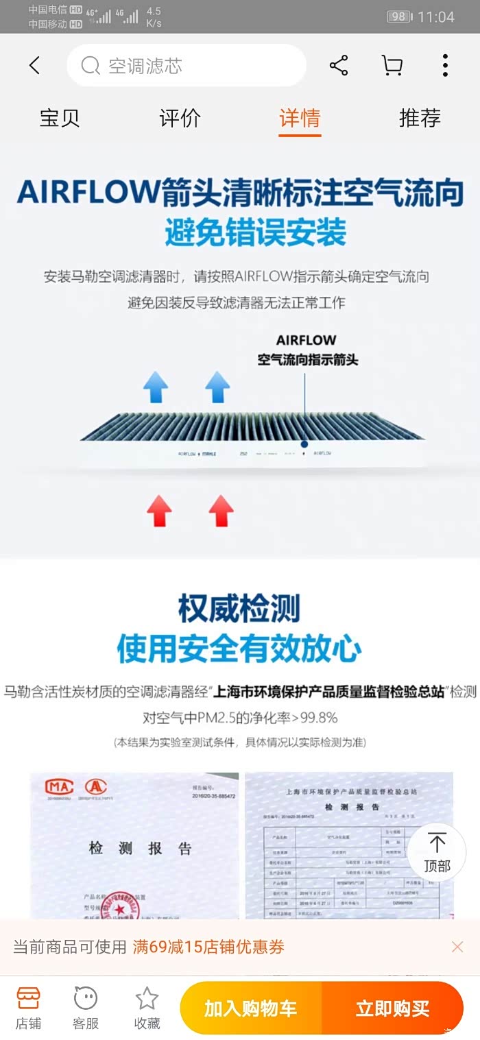

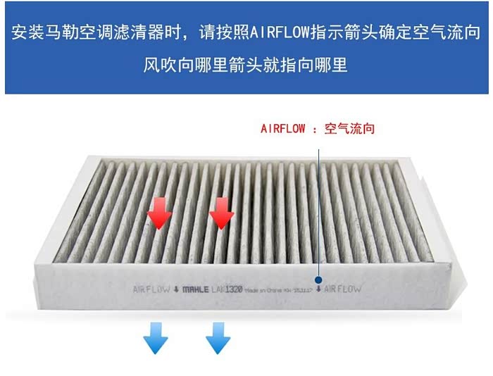

哥们儿 你是不是真的想误人子弟,箭头你是向上装的?向下才是正确的,1.有字的一面朝外,2.箭头朝下,记住别弄反了
boyirensheng 2019/12/15 11:55:37 发表在 66楼
兄弟 我感觉你装错呢,你换的是不是马勒LAK1282空调滤清器,我刚查的参数你参考下,和曼牌一样的都是朝下的呢。
