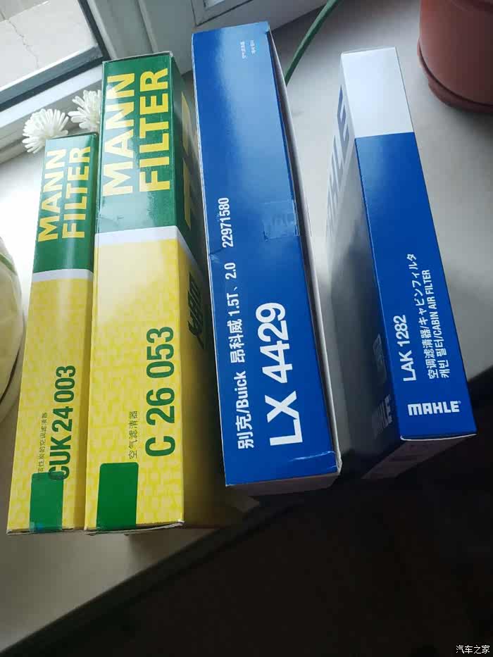

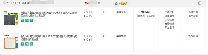

boyirensheng 2019/11/27 09:53:05 发表在 主楼
上次发了自己更换空气滤芯的作业,但是把空调滤芯的作业给忘记拍照了,这次一起补上,上次更换的两种滤芯都是BOSCH的,这次更换的空气滤芯为马勒,空调滤芯为曼牌的,某猫双十一的时候买的,还是挺实惠的,两样一共花了83.60元,这两样东西如果是在4S换的话估计最低也不会低于400,能自己动手的就自己动手吧,主要是不复杂,挺简单的。工具:十字螺丝刀+一字螺丝刀这里把厂家涂掉了,免得有做广告嫌疑,这个价格我觉得很良心。两个滤芯,我奇怪一点,马勒空气滤清器便宜都有个袋子塑封,曼牌价格贵连个塑料带也不套呢

双11买的曼牌和马勒套装,分别是83和77。曼牌空调滤没有塑料袋包装,空气滤有包装。马勒都有包装。曼牌是两件套;马勒是三件套,包括机油滤。

作业细致认真, 但是标题写反了, 应该是曼牌空气滤, 马勒空调滤
