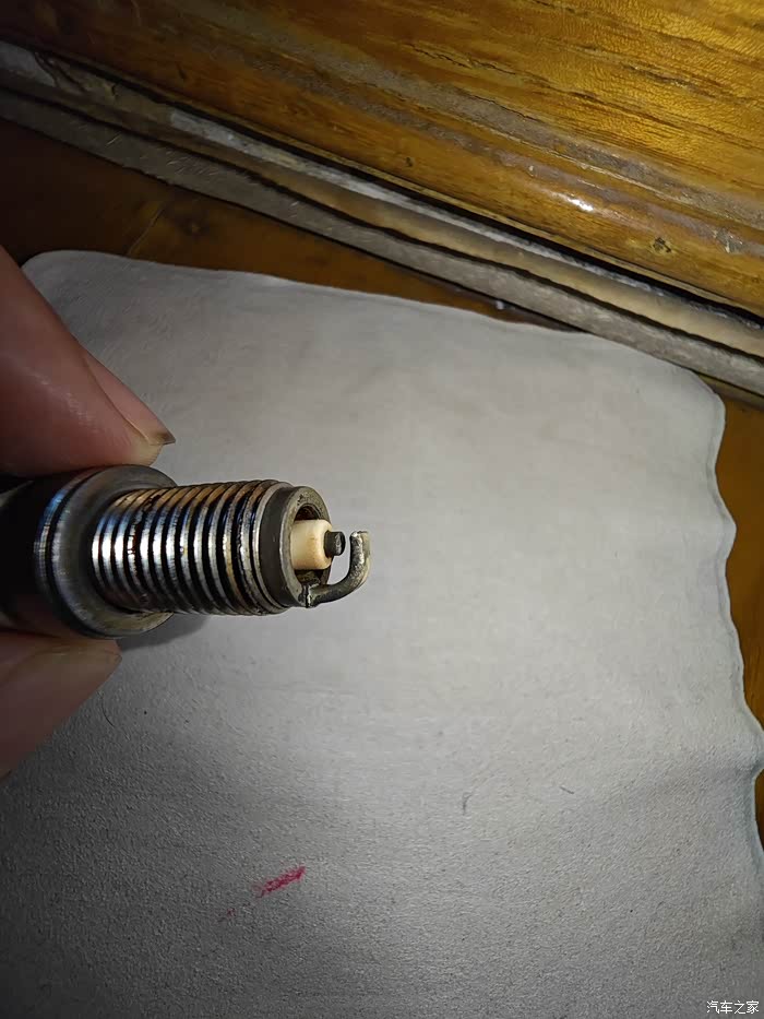

当时正在西藏自驾,然后随便找了一家修理店更换了一个品牌为博电的国产铱金火花塞因为热值不匹配在自驾回家后就更换了,这次跟换后我开始对火花塞开始重视起来,因为这个杂牌火花塞行驶里程不到一万电极陶瓷居然能裂开去过碎片掉下去后果就严重了
国产垃圾火花塞电极陶瓷开裂,行驶里程不到一万

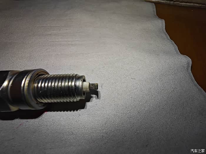

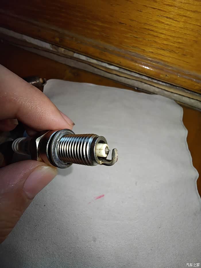

回家后就更换了一套博士的铱金火花塞,行驶两万公里出现抖动缺缸,昨天自己购买NGK火花塞更换!
检查发现博士的火花塞外侧电极和NGK外侧电极对比发现消耗明显积碳也严重,图片就没了换下来我给扔了
