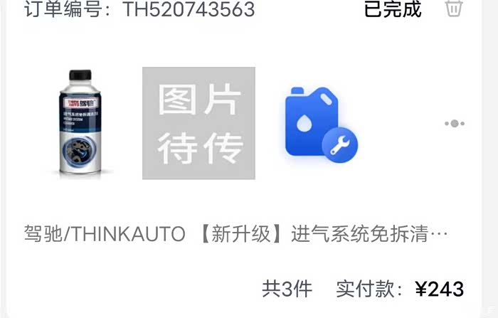

首先是 进气道和节气门清洗( 油耗没有变化)

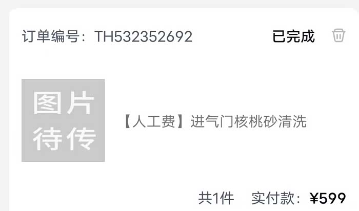

然后是进气门核桃沙清洗     (油耗略微变化意义不大10个变9.5)

说实话 节气门清洗 还是有必要的,油门会更灵敏! 但是免拆进气道清洗纯纯的智商税,毫无作用。
前面已经进行进气道免拆清洗了,结果用核桃沙清洗进气门的时候 发现积碳严重 之前的清洗 毫无用处。

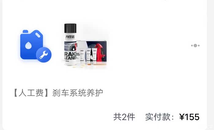

刹车系统养护    (发现刹车后刹车片回弹不好 前轮转动阻力大)进行润滑养护

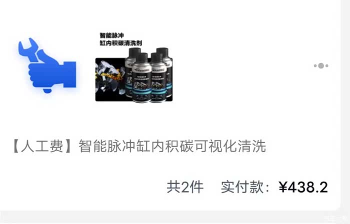

忍无可忍,做了刚内积碳清洗

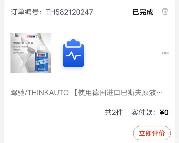

赠送的 加油时一起加入油箱了!

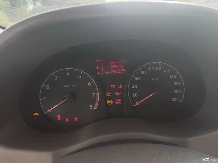

这是跑到闪灯的公里数

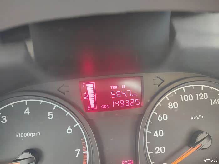

这是石油 加满后的表显
