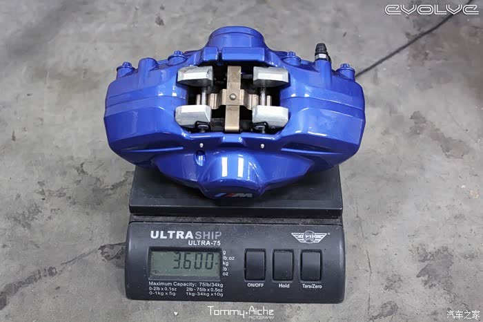

大家都知道轻量化是一部车不管是动力,操控,制动力提升的关键,这套碳陶瓷刹车重量相比原厂就有了大幅的减重轻量化,从以下称重对比来看,虽然卡钳略重,但碳陶瓷刹车盘直接把优势全补了回来,普通刹车整套重量为58.06kg,碳陶瓷刹车整套为49.8kg,加上极为敏感的刹车脚感,以及几乎无热衰减的制动力,这款原厂刹车可以说是让M3/4的刹车改装后市场汗颜。总之这套刹车有条件一定要上,没有条件创造条件也要上。
