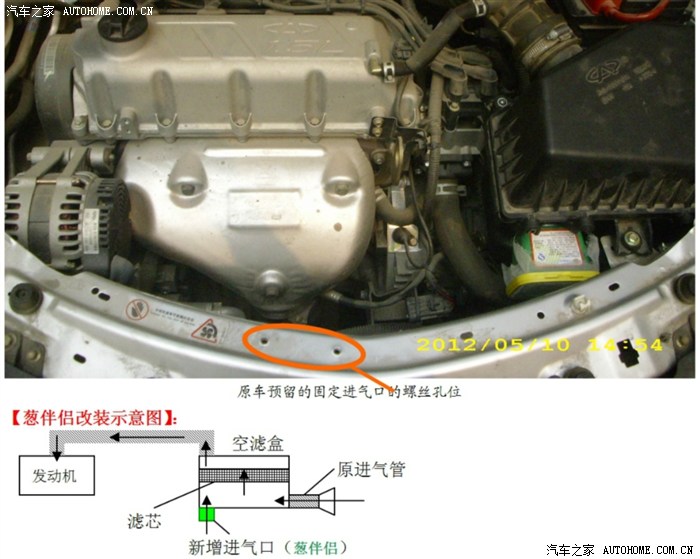

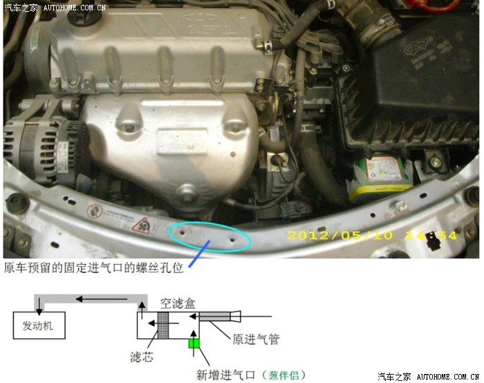

把鸭嘴封死,用这个,固定在这里:(原车进气口螺丝孔位)
我可不敢动!!!
本来就没想着切掉鸭嘴。如果要封死鸭嘴,需要将开口直径弄得比原口大,那样还不如直接切掉鸭嘴,弄成圆口呢。
想要封死原进气口的TX:可以在空滤盒左侧新开一个直径大点的圆口,接上一截管子,另一头接上大桶的葱伴侣,固定在原车预留的进气口处。
