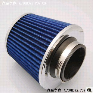

有一种高流量冬菇头,不知道楼主是否考虑过,这个应该也可以吧?十分欢迎大家踊跃参与研究,来把大家的风云2性能提升!

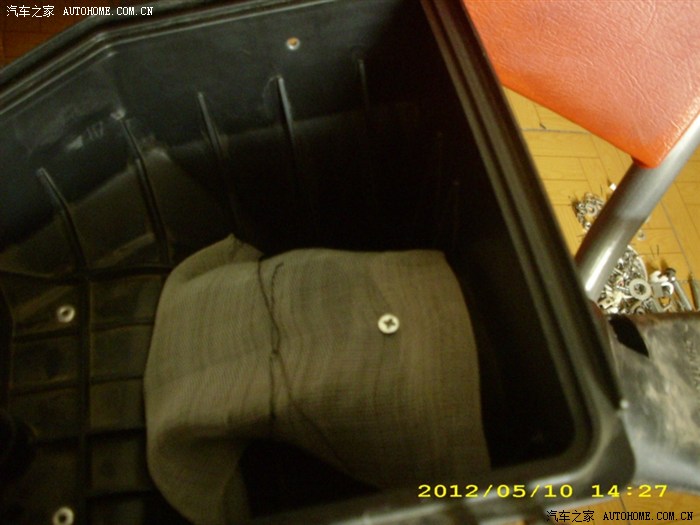

楼主,我知道改动的,大多是截短了鸭嘴或者扩大了鸭嘴口,再用丝袜包一下(不知道是不是黑丝,哈哈)。你这样改是不是太费劲了?你这样用纱网包了多个位置,低速进气保证足吗?还有,严重怀疑楼主是葱伴托……那么多图片。有没有其他更简便易行的改装办法,比如可乐瓶。
发动机的特性:低转速需要较少的空气保证较浓的混合气输出强劲扭矩、高转速需要大量空气保证激烈燃烧。
你说的:截短了鸭嘴或扩大了鸭嘴,会使低转速吸入的空气量较多,高转速需要的空气量仍然不足(因为进气管直径没变)。
我是基本不改动鸭嘴,而是增加了一个小直径进气口,目的是弥补由于滤芯、鸭嘴等进气不足因素导致的进气量不足。要说是比原设计理论进气量多了多少,我估算过多了不到10%,再考虑到气道阻力、滤芯变脏透气能力下降因素,实际效果仅仅是还原了的进气理论设计值,几乎没有增加。
这两天的实际效果来看:油耗降低很显著!动力小有提升。
尤其是市区3档匀速45-50经常能保持在5.5个油,4档50在4.4-4.6,即使4档跑国道匀速60才5.0,以前简直不可想象!
昨天早上六点加了100元的油7.25元,加油之前表针到了红格不足一半,跑了593公里(553亮的灯),加完油指针在两格半(1红格+1.5白格),今天回到家刚好两格,跑掉了半格,是71公里。以往我100元能跑170公里左右,油耗合7.5个,目前来看,预计100元能跑200公里,合6.9的油耗,再过几天跑光这100元,看看到底能跑多少(还是跑到少半个红格,看看多少公里)
声明:我不是托!只是考虑增加进气好久了,偶然发现窗台上用来装小东西的葱伴侣空盒,坚定了我下定决心用它,之前确实考虑用可乐瓶口,找了好几种,普通的太小才6分,康师傅的口有1寸,后来看见一种乳饮料瓶口有1寸半。考虑到要加过滤网,所以瓶口前端才加装葱伴侣,如果不在乎那点灰尘,直接安可乐瓶口就好了。嗯,汇源果汁的那种大口瓶最好。
我的理想方案是:
买一截管子+800g大方桶,开口固定在原车预留位

风云2在发动机高转速时,空滤进气口的鸭嘴会因为高速进气而产生嘶嘶声,这明显是进气不畅,我想了几个办法,还是决定在空滤盒下半部分的侧面开口,增加进气量、消除鸭嘴的嘶嘶声。1.在空滤盒正前方开口:车头气流从格栅经散热器、风扇到达空滤盒前面,好处:有一定流速,气压高,直接吹入进气口,进气足,只是温度较高、灰尘较多;2.在空滤盒侧面靠近发动机的方向开口:气流不直接吹入进气口,相应的灰尘较少且不会沉积;3.在空滤盒后面开口:气流吹不到进气口,吸入的灰尘少,进气温度不高,有利于混合气的压缩;4.再加一截管子,将进气口固定在进气格…
