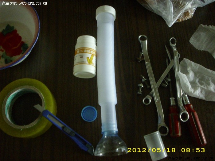

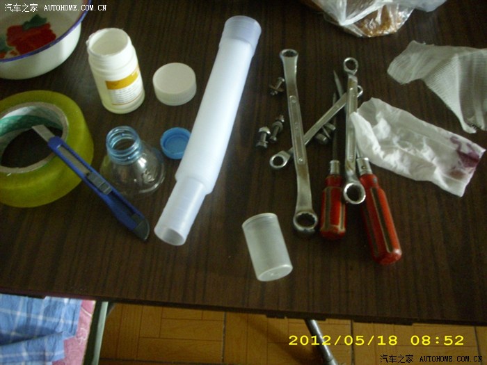

今天早上买了早点,顺便去看看卖管子的都有啥样的管子,居然有2元一支的伸缩下水管!迅速拿下:
大家看看有什么材料可以用的呢:

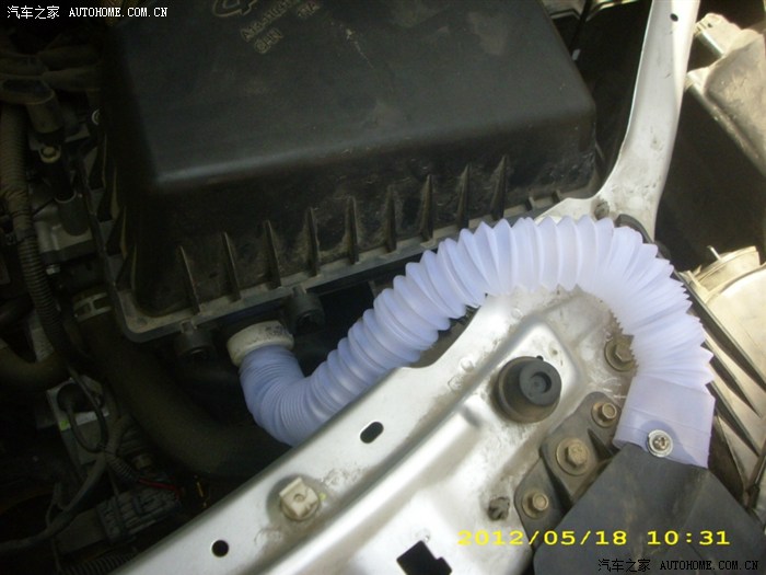

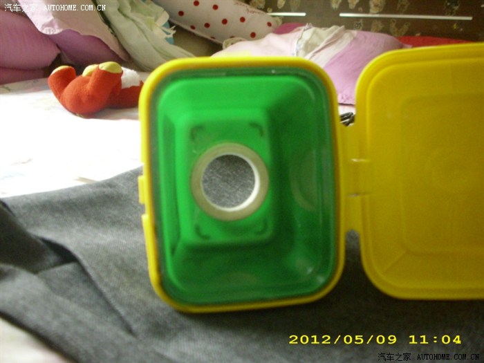

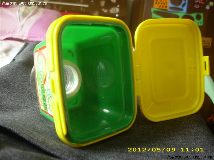

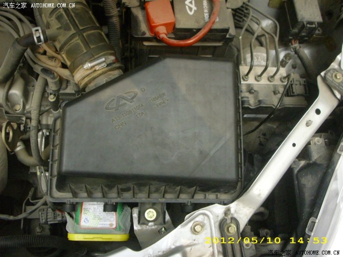

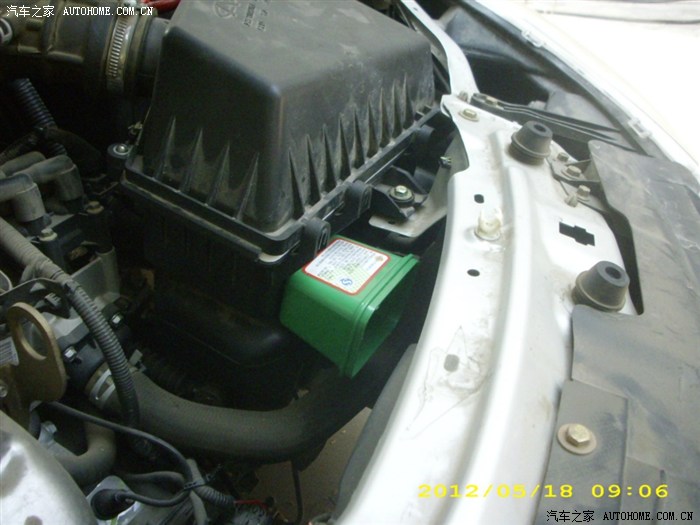

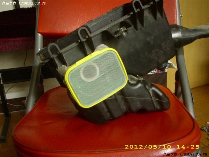

准备好工具,想把葱伴侣拆下来,避免热空气吸入,打开盖子发现,葱伴侣上的纱网居然颠掉了!唉,没有用皮筋勒死,

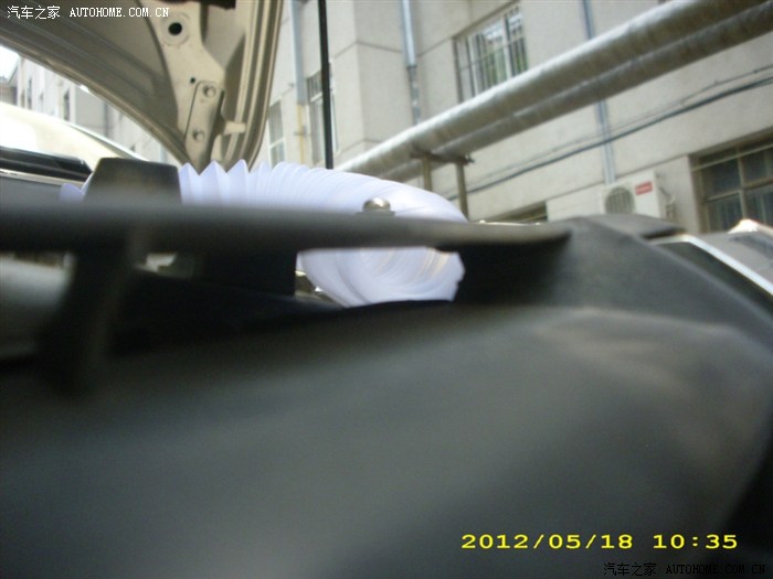

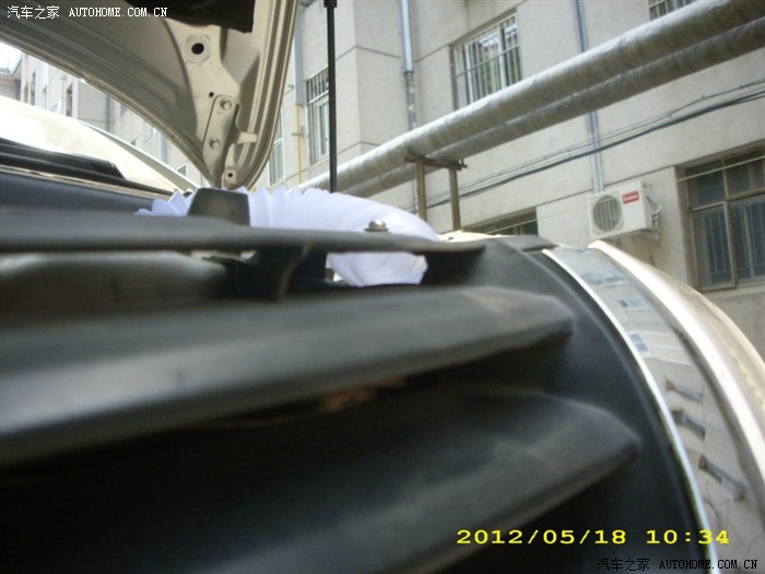

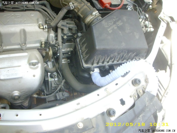

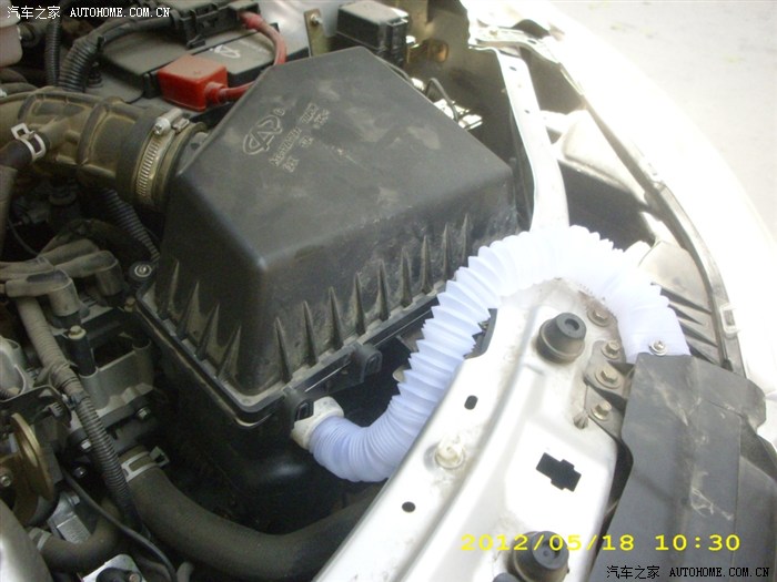

反正也不用它了,拆掉,正好在这里接管子,管子另一头放在哪里能吸入冷空气呢?我左看、右看、上看、下看,原来格栅后面几乎全被散热器挡住了!只有两边有点漏风,原车中间的预留孔那里,上边被发动机盖子盖死,下面被散热器和风扇的黑塑料片挡死!我无语!!!TB脑残的设计师,怎么没扣光他一年的奖金!!!最后只好放在了这里,还算能吸入点冷空气:

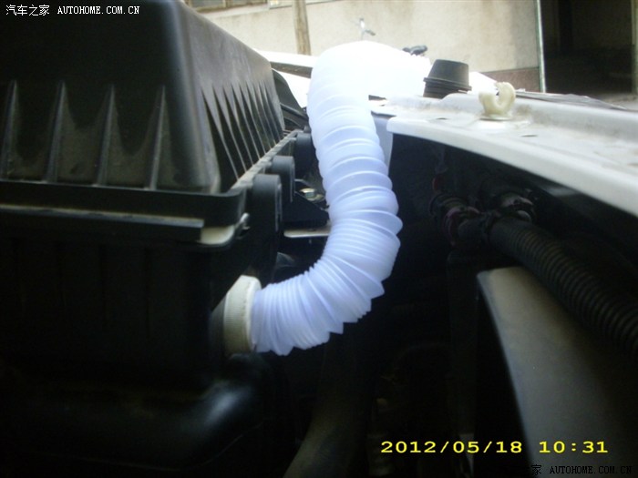

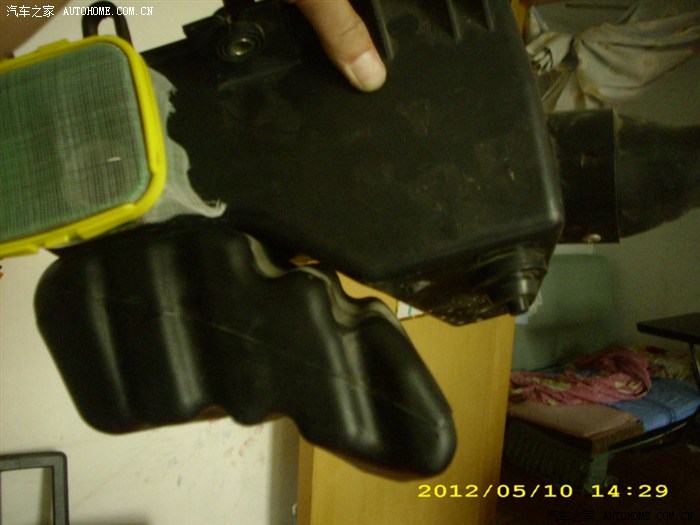

没看清?再来一张:
再来:
局部细节:

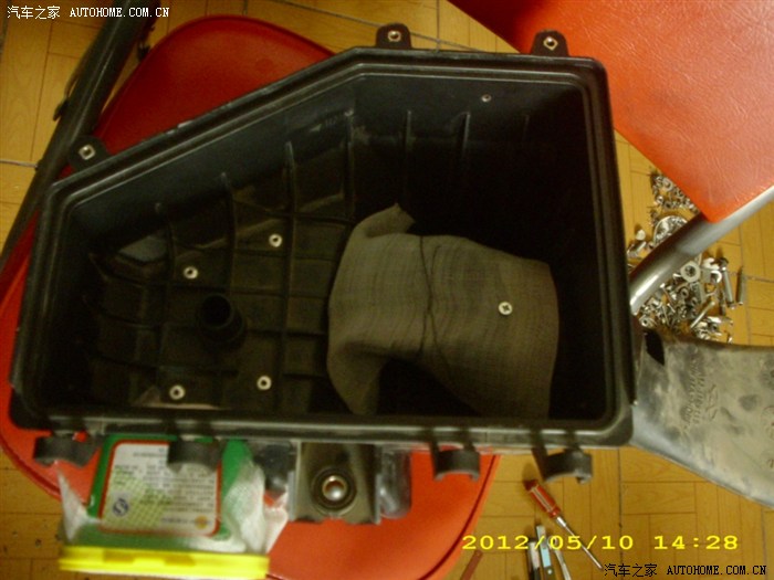

上面这里进入空滤盒的口是饮料瓶口,利用瓶口螺纹固定紧,当然先套上了丝袜,进行一级过滤,因为正面吸入冷空气,灰尘太多。

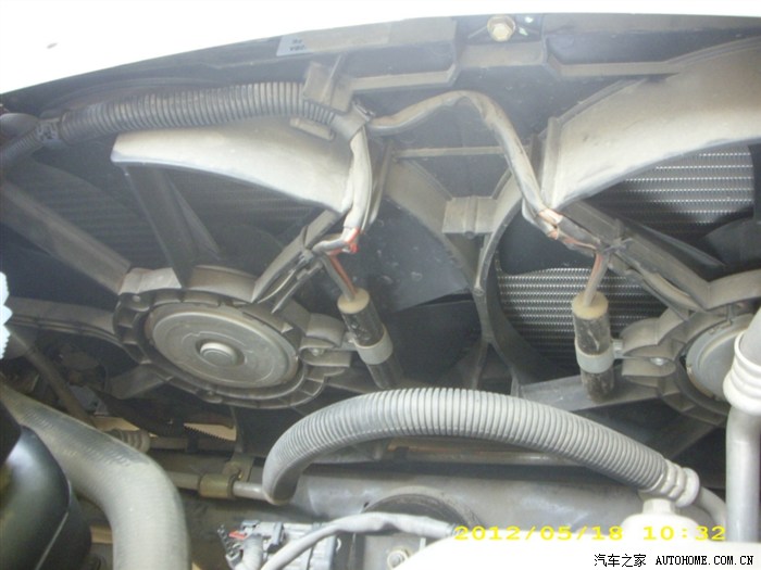

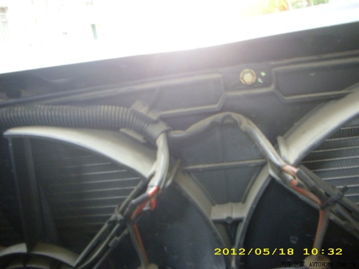

看看风扇后面吧:
真的没有空间将前面的冷空气放进来:

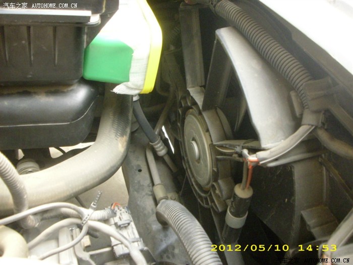

看看这里的开口能吸入冷空气么:
再来:

我买的这支2元的水管,直径和葱伴侣接口饮料瓶口的直径一样大,所以即使冷空气入口比葱伴侣盒子口小很多,也不影响什么,瓶颈还是饮料瓶口!
