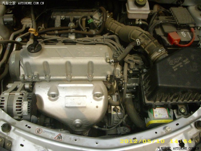

我的数据就是油耗:
上次跑了553公里亮灯,跑到593公里去加油,还剩少半个红格。加了100元,是降价后的,7.25元,加完了油到两格半,跑到两格时跑了80公里,今天早上跑了35公里才掉了1/4格。估计这100元最少跑200公里以上,以前最好才跑170多。
关于数据,昨天查了很多资料,有几个公式,我正在验证计算,有几个数据需要亲自测量空滤盒的进口和出口直径。公式先给大家看看,有兴趣的给算算:
(1)发动机空气需要量Q=最大功率×最大功率时的转速×充气系数÷2000×脉动系数(四冲程四缸机为1.1)=Xm³/h;
(2)发动机空气需要量的经验数据公式:Q=最大功率×0.07=Xm³/min;
(3)空滤器的空气流量=P·g·α·A/(1000×γ)=Xm³/h,
式中:P=发动机最大功率,g=最大功率时的燃油消耗率,α=充气系数(汽油机为0.85~1.1),A=空燃比(理想值为14.7,动力为12~13,经济为17~18,一般取15~16),γ=标准空气密度=1.2005(一般情况下空气密度比这个小,可按1.0计算)。
我通过目测观察空滤盒进口直径约为3英寸,空滤盒出口约为2.5英寸,我加装的饮料瓶口为1又1/4英寸,粗略算一下我增加了多少的流量:
进口截面积=π·(3/2)^2,增加的进口截面积=π·(5/4÷2)^2,增加的进口:原进口=17.361%。
按(1)式算:Q=80×6000×1.1(取最高值)×1.1÷2000=290.4m³/h;
按(2)式算:Q=80×0.07=5.6m³/min=336m³/h;
按(3)式算:Q空滤=80×292(查发动机工况图得知)×1.1(取最高值)×18(取最高值)/(1000×1.0取较低值符合实际)=462.528m³/h,如果按336倒回去算,空燃比A=13.076,满足不了经济驾驶所需空气量。
假设原空滤器流量满足经验计算336,我增加了17.361%,那么空滤空气流量Q=336×1.17361=394.333,倒回去算,A=15.346,刚好是一般取值范围,还没有达到经济的空燃比。所以我预计仍然可以增加进气口,或者把1又1/4英寸的饮料瓶口换成更大的瓶口,估计那种大口的汇源果汁瓶口可以。葱伴侣套纱网,瓶口套丝袜。一个粗滤一个细滤,延长滤芯寿命。
如果我算的不对,请发动机专业的朋友批评指正。

原帖由 A3冀_16DVVT蓝三进取 于 2012-05-17 10:44 发表在 107 楼
既然降低了油耗,那么提升动力是肯定的。今天刚下班回家,跑了35公里国道,全程空调2档吹面和脚,最高80一般60-70匀速,车多时到50以下,有两段限速60一段限速40,外面29°车内最后23°,油表还剩1.3格,里程152公里,本次加了100元的油,是2.5格,现在估算一下:1.2格油跑了152公里,那么一格能跑152/1.2=126.7公里,这只是倒数第2格至第3格,之前除了第1格和最后的红格能跑100以上,其它中间6格都是跑70多,偶尔能跑80.大家说,我的这个改造算不算省油呢?至于动力,我在和以前相同的驾驶风格下确实感到动力提升了,虽然不大,但比较明显。这两天休息…
目前我的葱伴侣方案虽然确实省油,但是还有弊端:葱伴侣开口正对散热器风扇吹来的热风,空气密度小,氧含量肯定少于冷空气的。所以我想将来改在左侧进气,接一截管子到格栅上方的螺丝孔处,这个葱伴侣就封掉不用了。
终极改造方案基本上确定下来了:
从空滤盒左侧开口直径1~1.5寸,用1~1.5寸带加强筋的水管引到格栅上方螺丝孔处,这里的开口目前还没找到合适的盒子,因为发动机盖下方的空间太小了,需要用又扁又长的盒子,估计葱伴侣800g盒子有点厚,海飞丝的小瓶倒是可以考虑,农夫山泉的瓶子也行(可能还是厚),横着固定,瓶身切开口向前吸入冷空气,侧面是瓶口连接管子,将葱伴侣封死,将鸭嘴保留,因为鸭嘴吸入的空气不是发动机舱内的热气,可以利用。
明天去看看格栅上方螺丝孔处的空间,如果合适,就去买管子和胶带了。

其实不用那么费劲,多参考一些车型的发动机舱图片,看看哪个角度比较合适,然后去汽配城买个配件,也花不了几个钱,我曾经用伊兰特悦动的改了一个,但实际使用上没什么效果,我还特意在六环上跑了高速,结果很令人失望,再后来我就给拆了!!
现在看了汽车之家的视频“留言终结者”后,就对这种类似的设施没什么兴趣了!!!
我现在正在考虑进气可变长度的问题,看看是否会有点突破了!
你也注意到了吧,风云2的进气系统简直是太简单了,所以我挺看好脉动增压的!!
