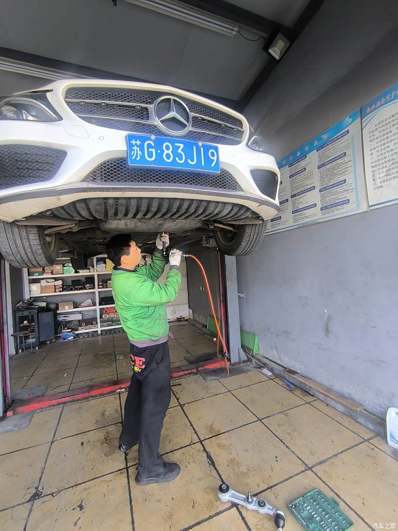

诊断过程初步检查:将车辆开到维修车间,维修师傅首先进行了外观检查,发现悬挂下摆臂存在轻微变形,橡胶衬套出现老化、龟裂的现象,部分位置甚至已经脱落。同时,通过手动晃动轮胎,能感觉到有一定的间隙,初步怀疑下摆臂存在故障。
专业设备检测:使用专用诊断电脑对车辆悬挂系统进行检测,未发现相关电子故障码。随后,利用四轮定位仪对车辆的四轮定位参数进行测量,发现前轮前束值和外倾角超出正常范围,进一步印证了悬挂部件存在问题。路试确认:维修师傅进行路试,在行驶过程中仔细聆听和感受车辆的异响与抖动情况,结合之前的检查结果,最终确定是悬挂下摆臂因长期使用,受到路面冲击,导致变形和衬套老化,从而引发上述一系列问题 。

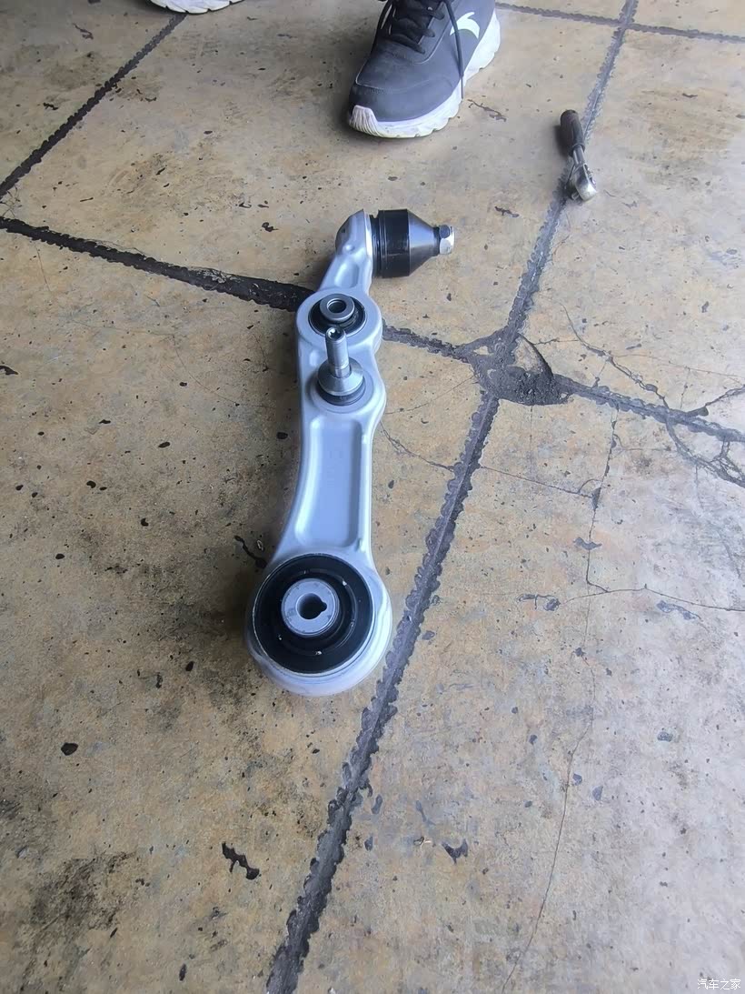

准备工作:准备好更换下摆臂所需的工具,包括套筒扳手、千斤顶、扭矩扳手等。同时,准备全新的奔驰C200L原厂悬挂下摆臂总成,确保其质量和适配性。

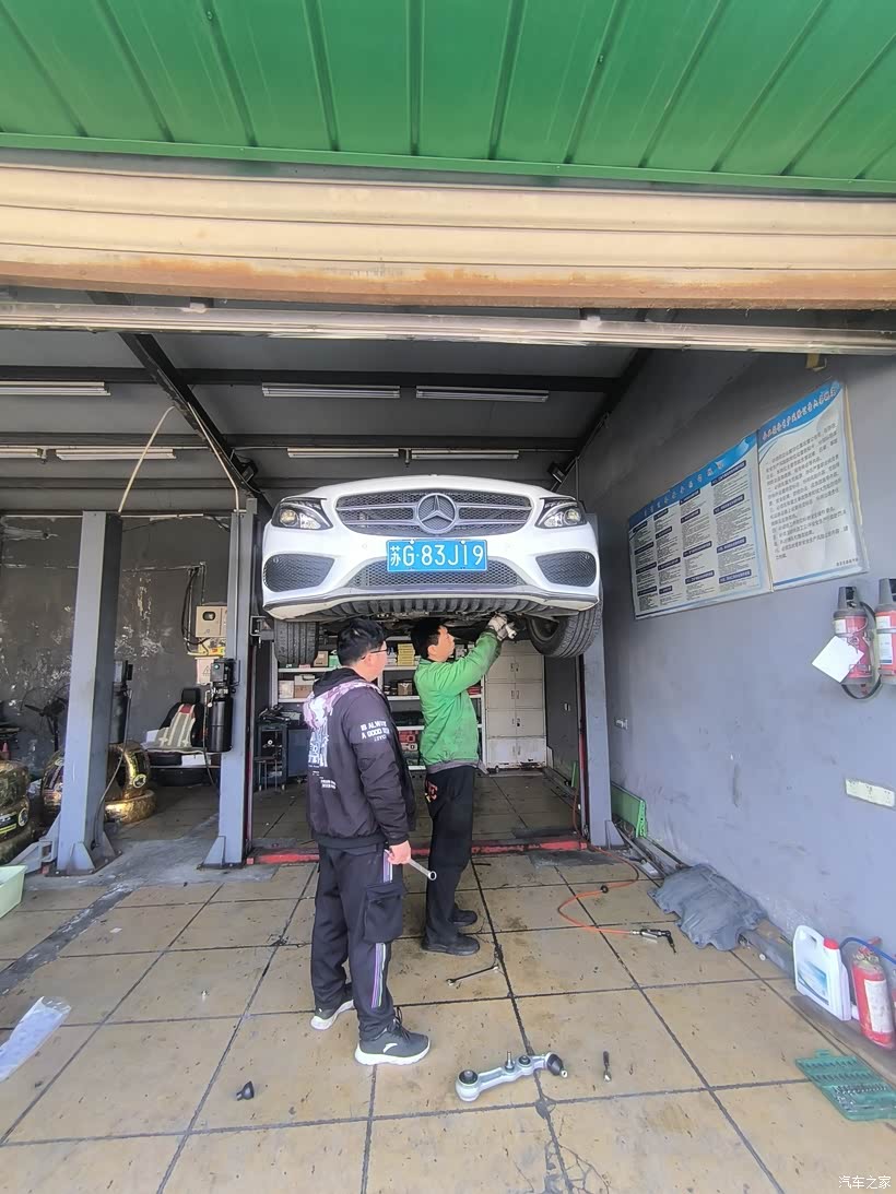

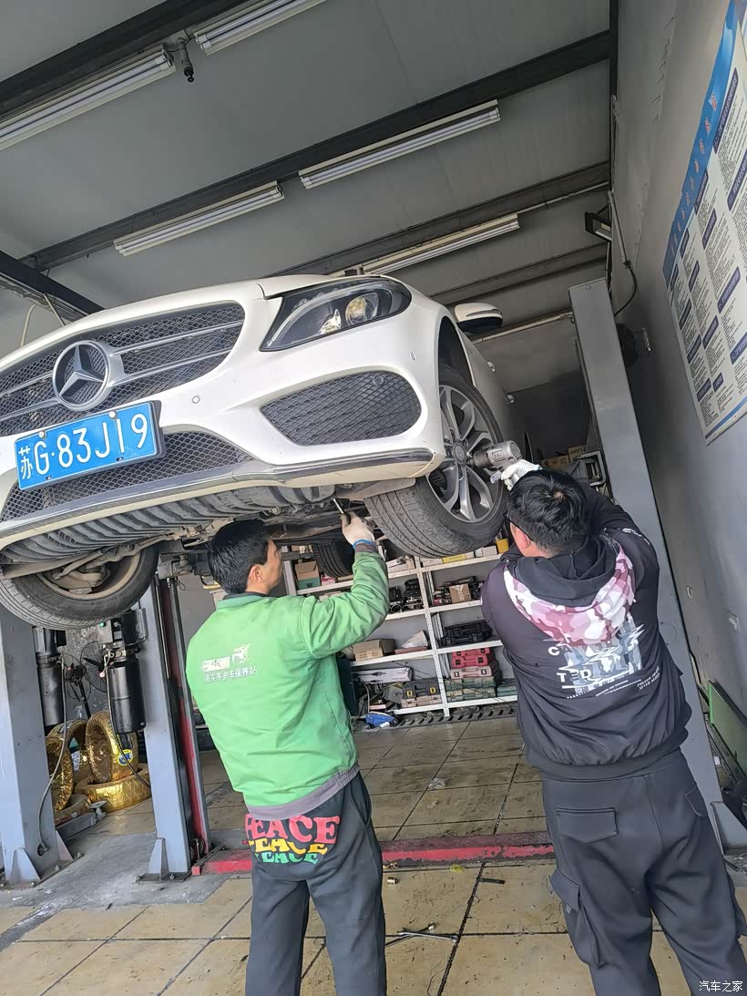

拆卸旧下摆臂:

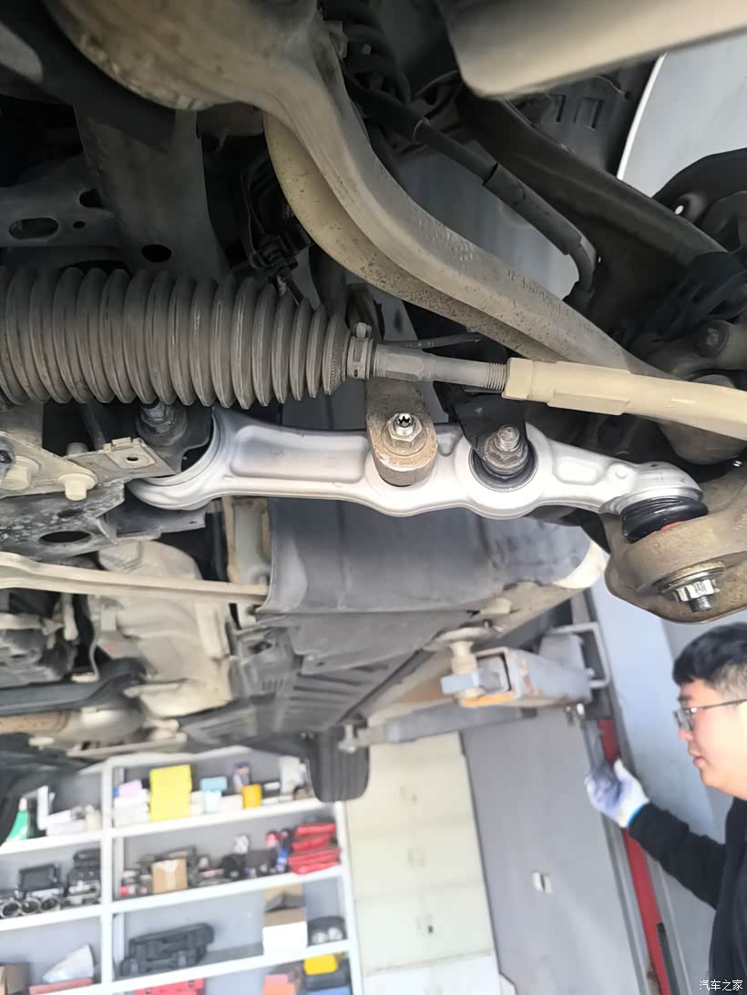

先用千斤顶将车辆升起并固定在举升机上,确保车辆稳固。拆卸轮胎,以便更好地操作悬挂部件。松开下摆臂与转向节、副车架的连接螺栓,由于螺栓长时间使用可能存在锈蚀,使用除锈剂进行处理后,再用套筒扳手拧下螺栓,顺利将旧的下摆臂取下。
安装新下摆臂,将新的下摆臂安装到原来的位置,按照规定的扭矩参考维修手册,一般为80 -100N·m,使用扭矩扳手拧紧下摆臂与转向节、副车架的连接螺栓,确保安装牢固。
