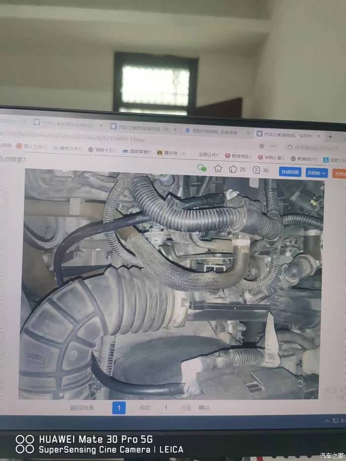

观致3/5发动机搭铁方法
观致3/5车架搭铁
观致3/5发动机搭铁方法
这是观致5S搭铁线安装方案之一(总图)
这是观致5S搭铁线安装方案之一(电瓶端)
这是观致5S搭铁线安装方案之一(发动机端)
