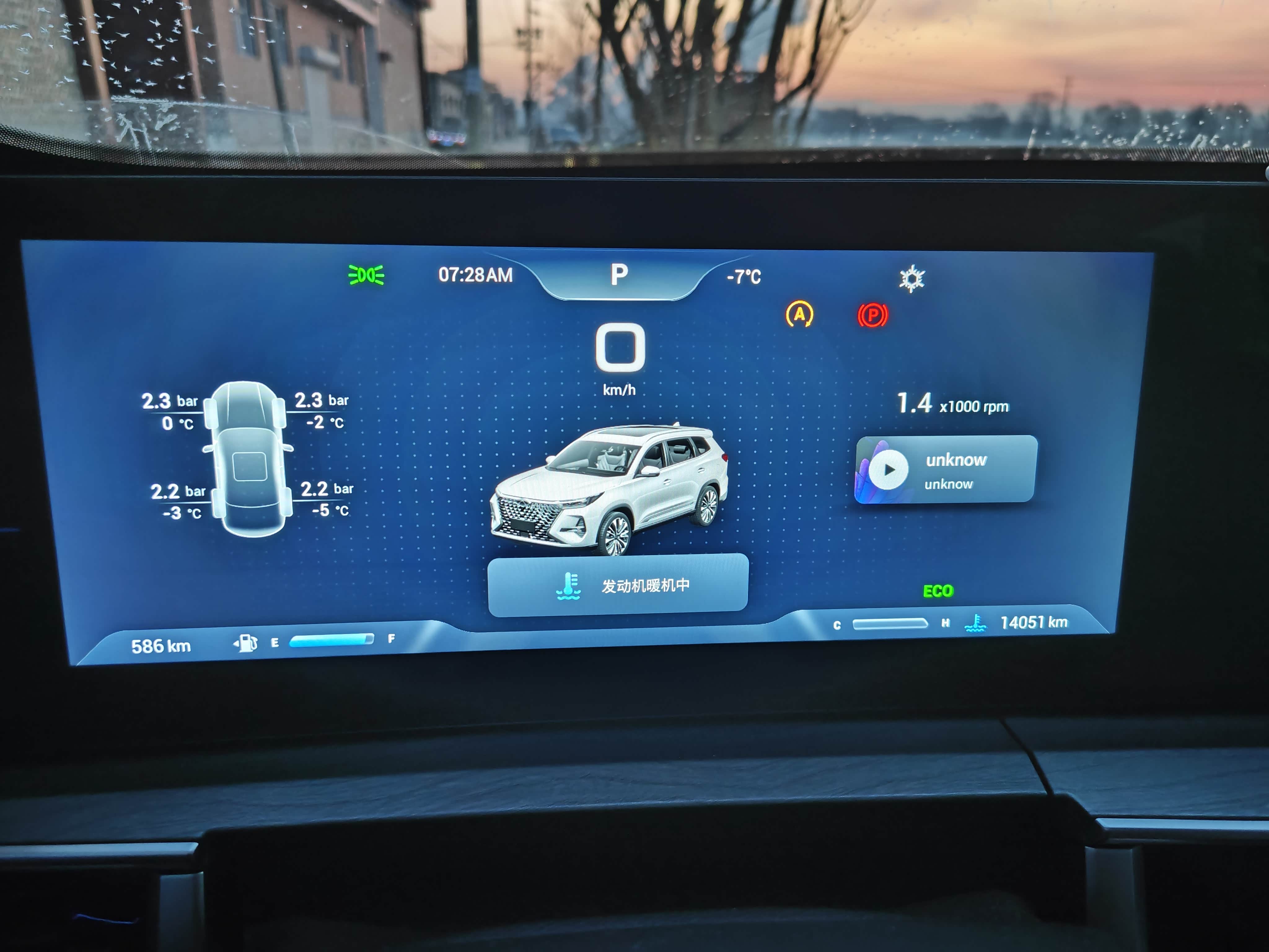

一、车辆启动:别再原地怠速热车了
北方零下几度的早晨是常态,车玻璃结着冰,启动时可得讲究方法。之前我总原地怠速等转速降下来,结果积碳越堆越多,很容易堵塞三元催化!
后来才知道瑞虎8pro压根不用这么操作。正确做法是:上车打火后系好安全带,等个30秒到1分钟,看仪表盘转速降到1200转左右,车辆不抖了就挂D档轻踩油门起步。刚开始别猛加速,保持2000转以内跑个三五分钟,等水温表接近60度,就可以正常开了,这样既不伤发动机,热车还快。

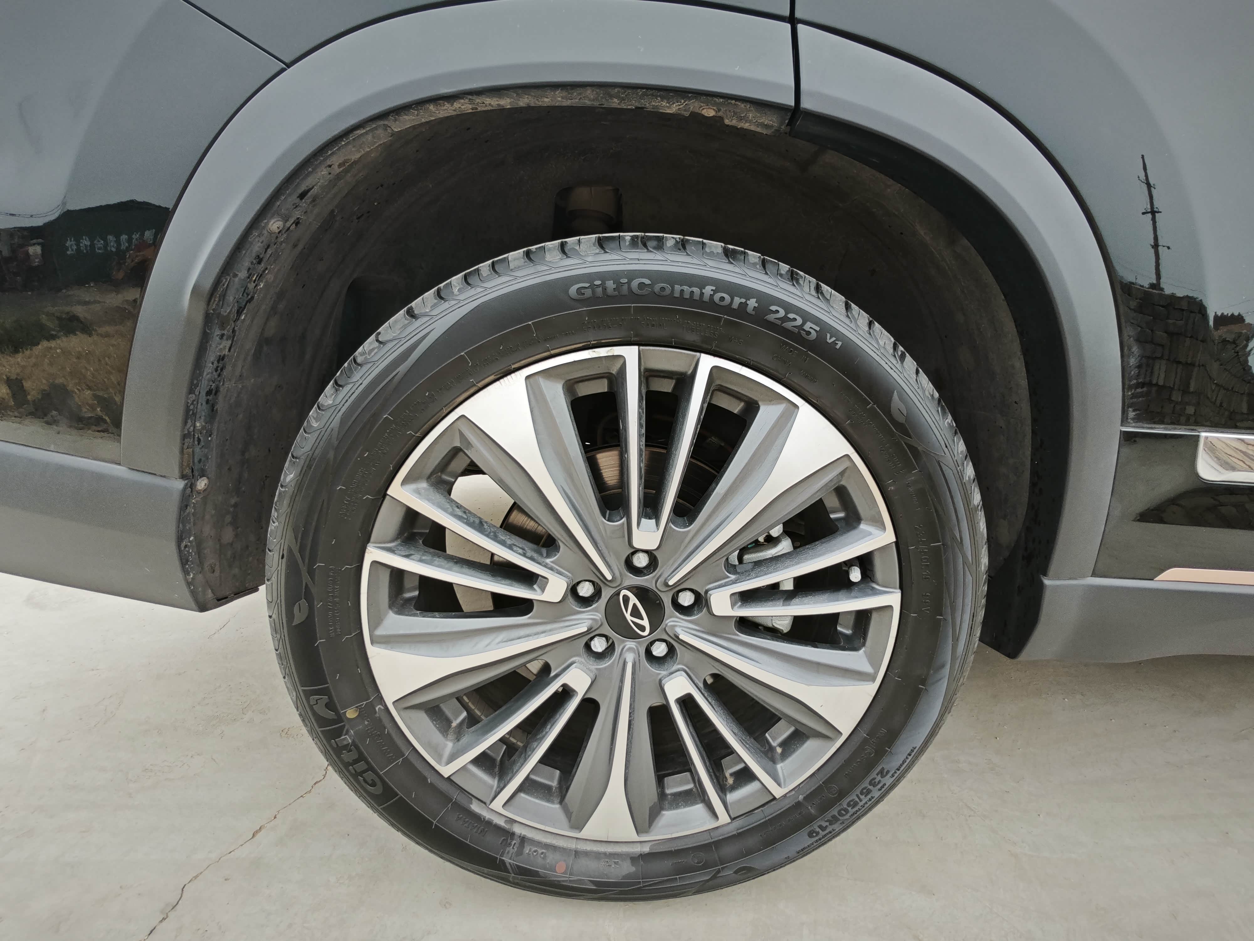

二、轮胎胎压:按路况灵活调才靠谱
胎压这事儿得看天气和路况,别死记一个数。瑞虎8 pro主驾驶B柱上标着冷车标准胎压2.3,经济胎压2.6。
如果常跑市区柏油路,追求舒适就打2.3,过减速带不颠;要是跑高速多,想省点油打2.6也没问题。但下雪天可得注意,胎压太高抓地力差容易滑。
我一般控制在2.5左右,胎面接触地面面积大,安全感明显提升,并且油耗也比较经济。记得每周冷车时看眼胎压监测,气温降10度胎压能掉0.1,及时补气才不费油。

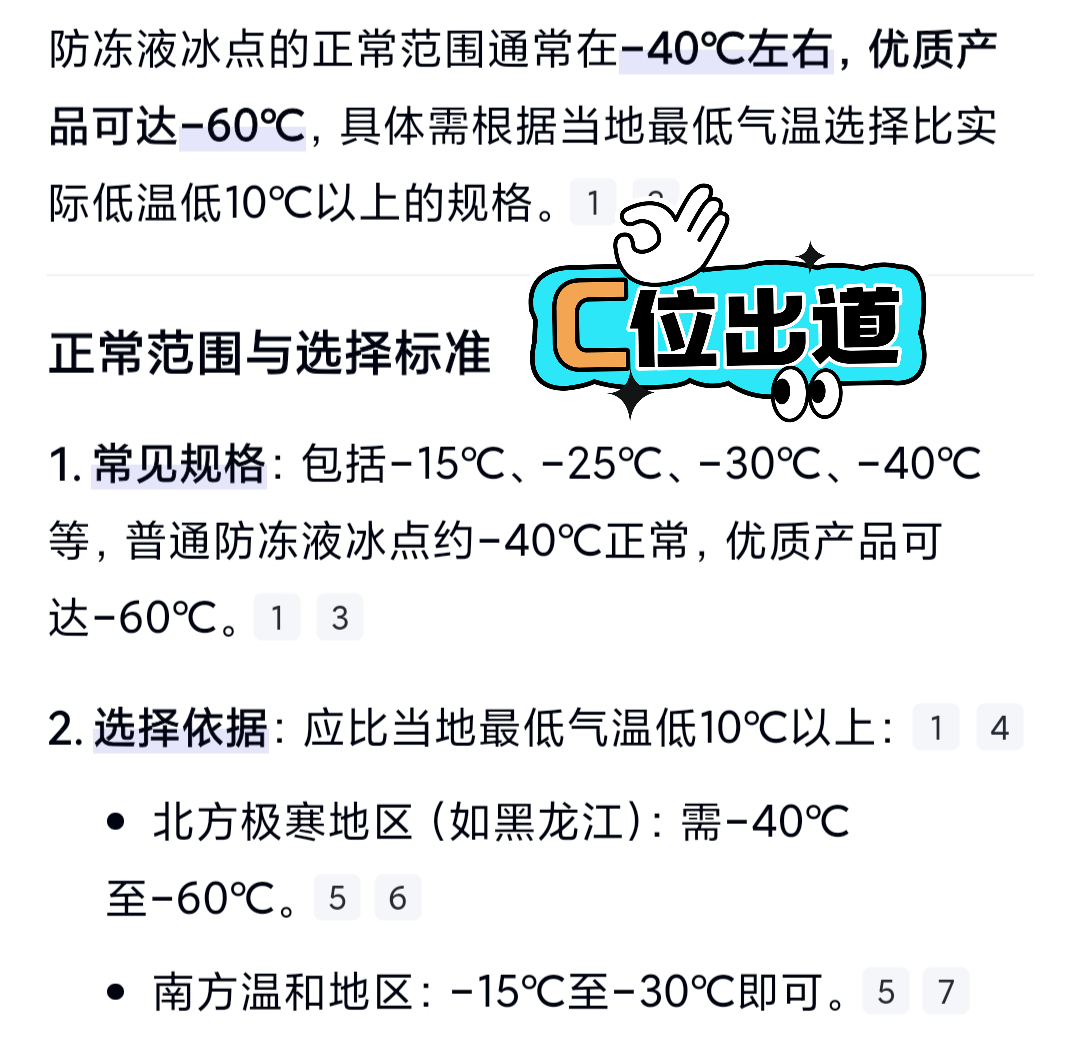

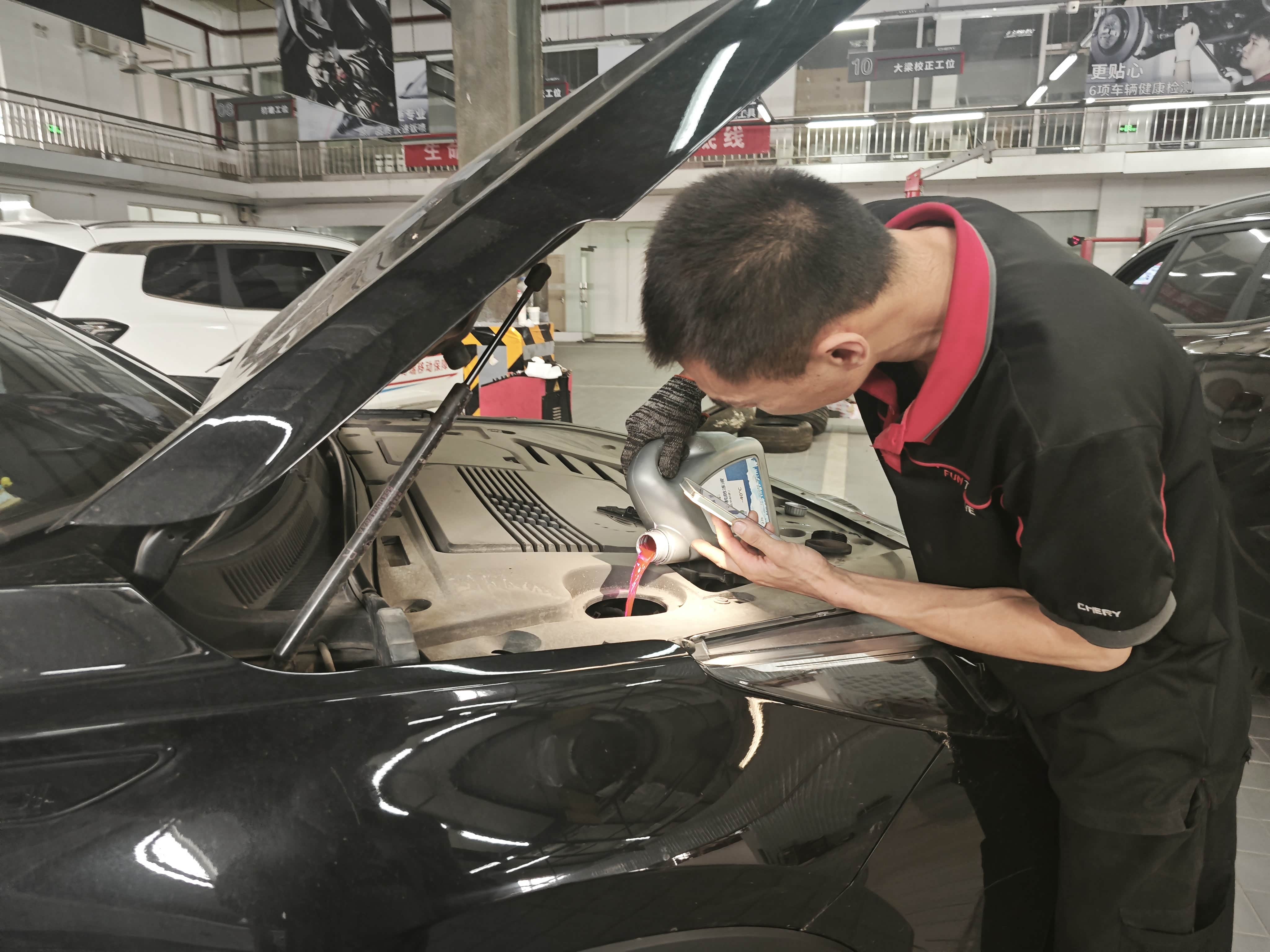

三、防冻液:原厂的很抗造,重点看这两点
防冻液这东西不用瞎换,瑞虎8pro原厂的能撑5年或10万公里。入冬前打开引擎盖,找那个带颜色的储液罐,看液位在“MIN”和“MAX”之间就行。
要是低于下限,就加和原厂同规格的,直接去售后就行,关系好一点还可以免费加,千万别自己瞎搞。不同颜色别混加,容易起反应。
如果是北方的车主,最好测下冰点,得比当地最低温再低5度才保险,比如零下20度的地方,冰点就得够着零下25度,不然冻住发动机可就麻烦了。

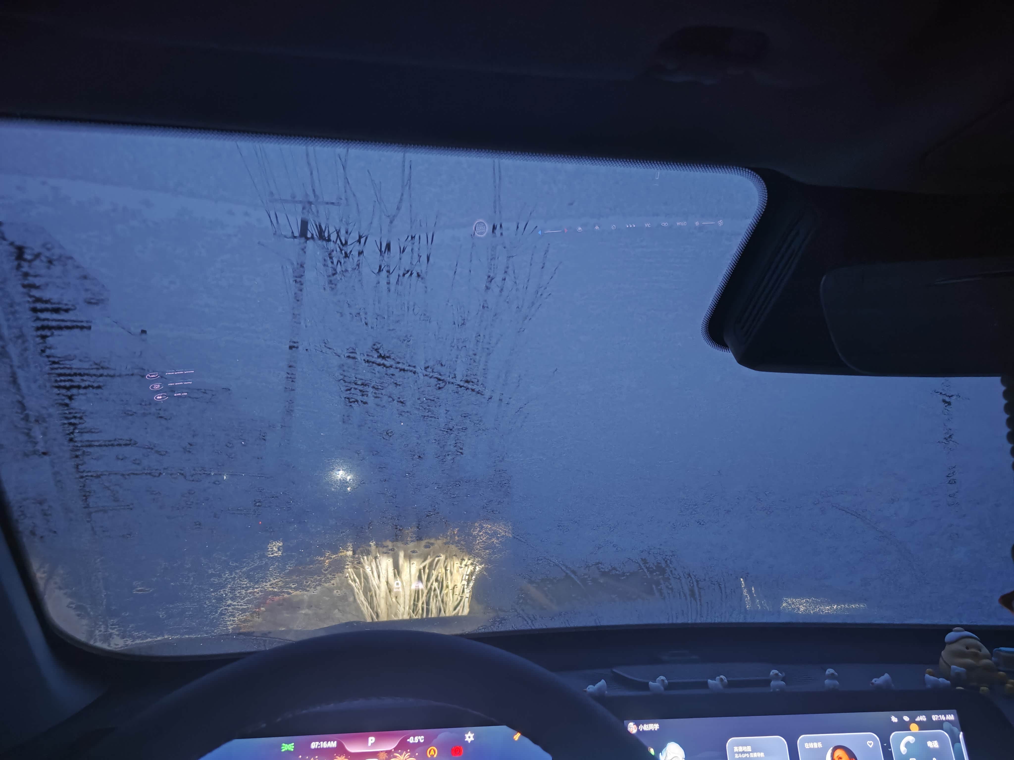

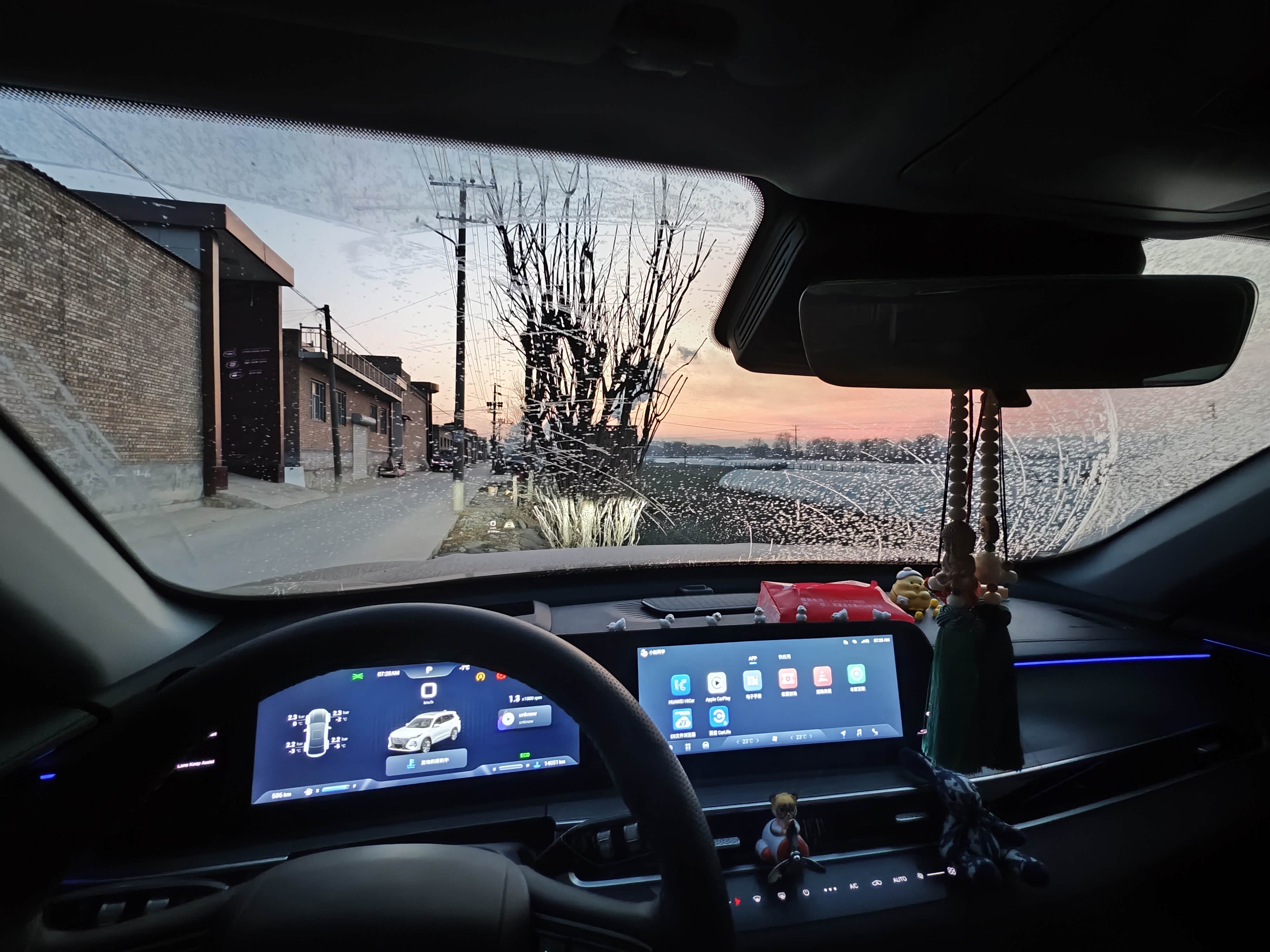

四、玻璃除霜除雾:分分钟搞定不耽误事
冬天开车最烦玻璃结霜起雾,瑞虎8pro的除霜功能得用对。前一晚停车时把雨刮竖起来,早上就不会冻在玻璃上。玻璃有薄冰别用雨刮硬刮,开前挡风除霜键,再开点空调外循环,几分钟就化了。
开车时玻璃起雾,按一下空调面板上的除雾键(温度控制旁边的弧形玻璃按键),或者语音呼叫小奇开启前除霜就ok了,风速调大点,很快就清透了。
要是着急走,也能浇点温水(别用开水!),配合刮雪铲几下就搞定,记得把后视镜和后窗的霜也清干净,盲区太危险。

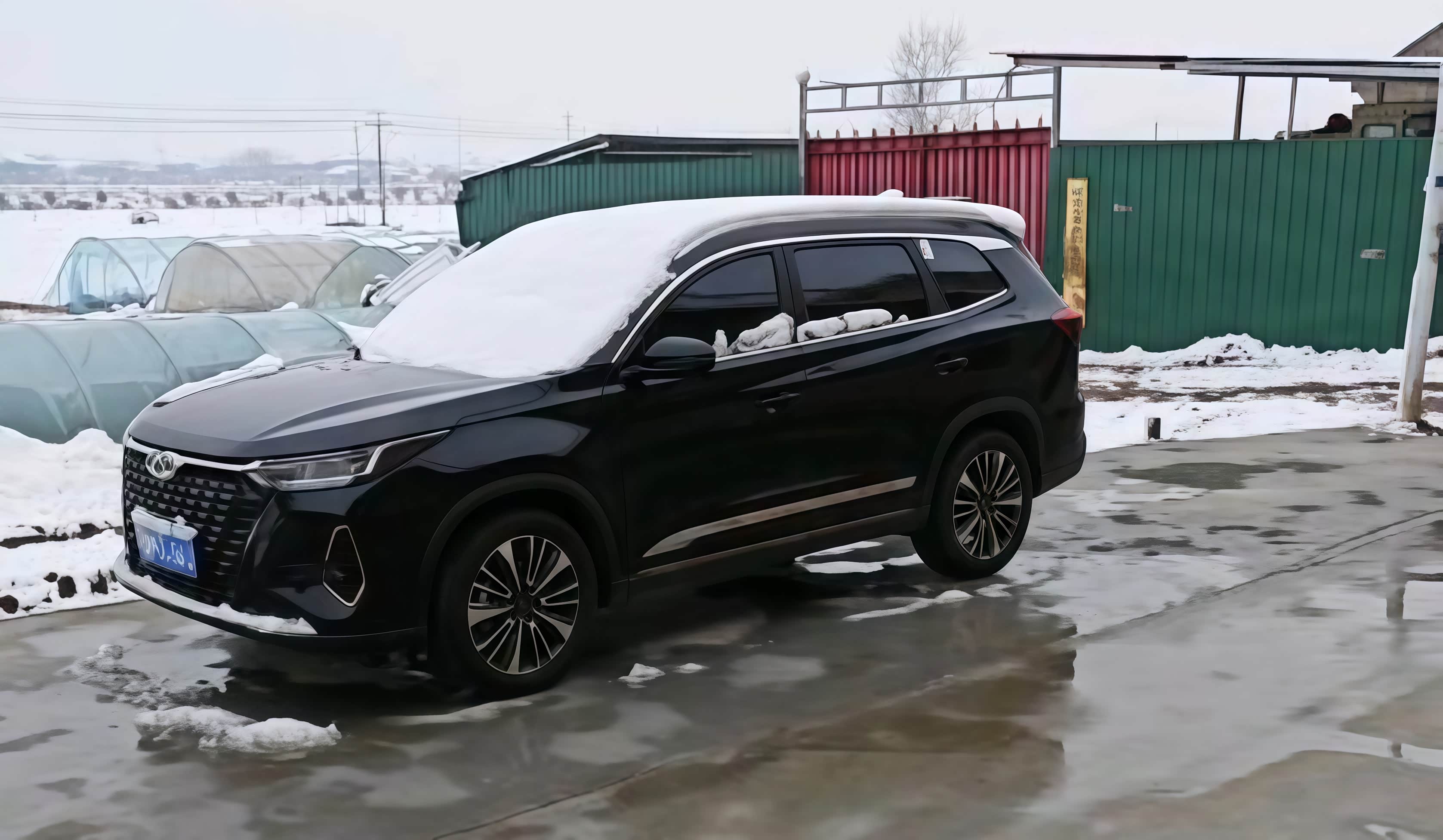

五、雨雪天开车:慢点开比啥都强
瑞虎8pro是前置前驱,雨雪天还算稳,但操作上得收敛点。出发前先检查雨刮和灯光,雾灯、近光灯都得好使,远光别开,雨雪反射反而晃眼。
行车时车速降到平时的六成,跟车距离留够3秒以上,前车刹车咱就松油门,别猛踩刹车,ABS虽然管用,但急刹还是容易滑。转弯时提前减速,方向盘慢慢打,别在弯里踩油门。要是遇到侧滑别慌,松开油门,轻微调方向盘就行,千万别猛打方向 。过积水路段别冲,匀速慢慢过,万一熄火了别二次启动,赶紧叫救援。
