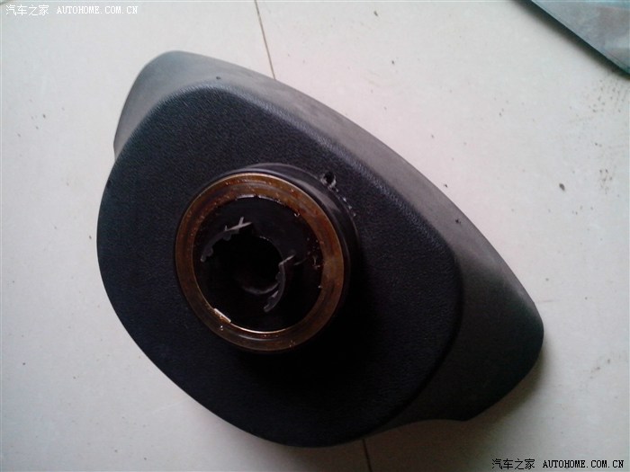

上次改完中门后,现在想改方向盘了,看下吧.

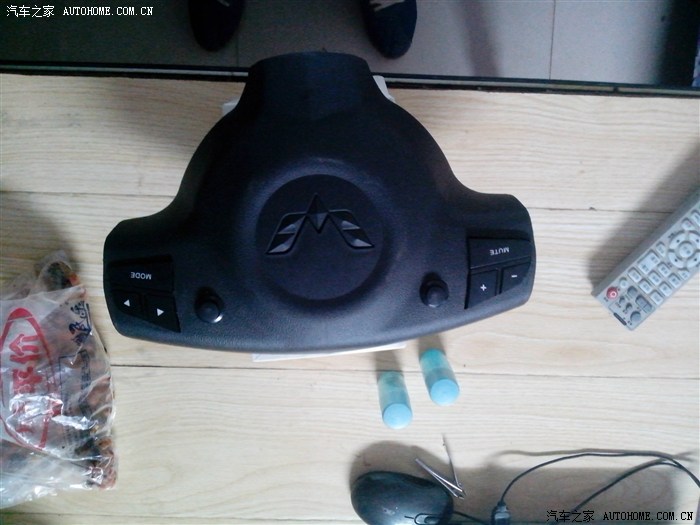

东西都准备好了.
里面是这样的,,
后面有接线的.
要拆掉方向盘了.
是这样的哦.

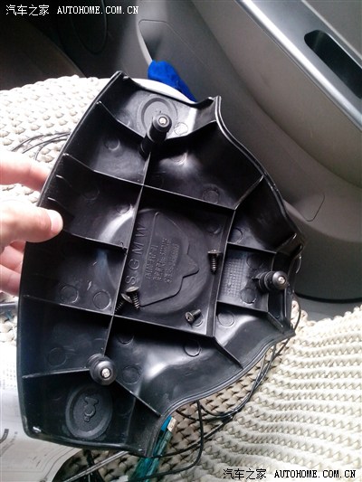

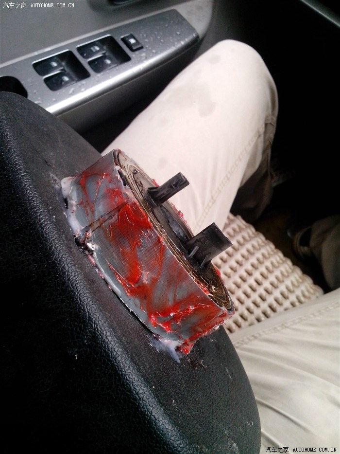

钢皮的哦,要溥
先绑好,打上AB胶.

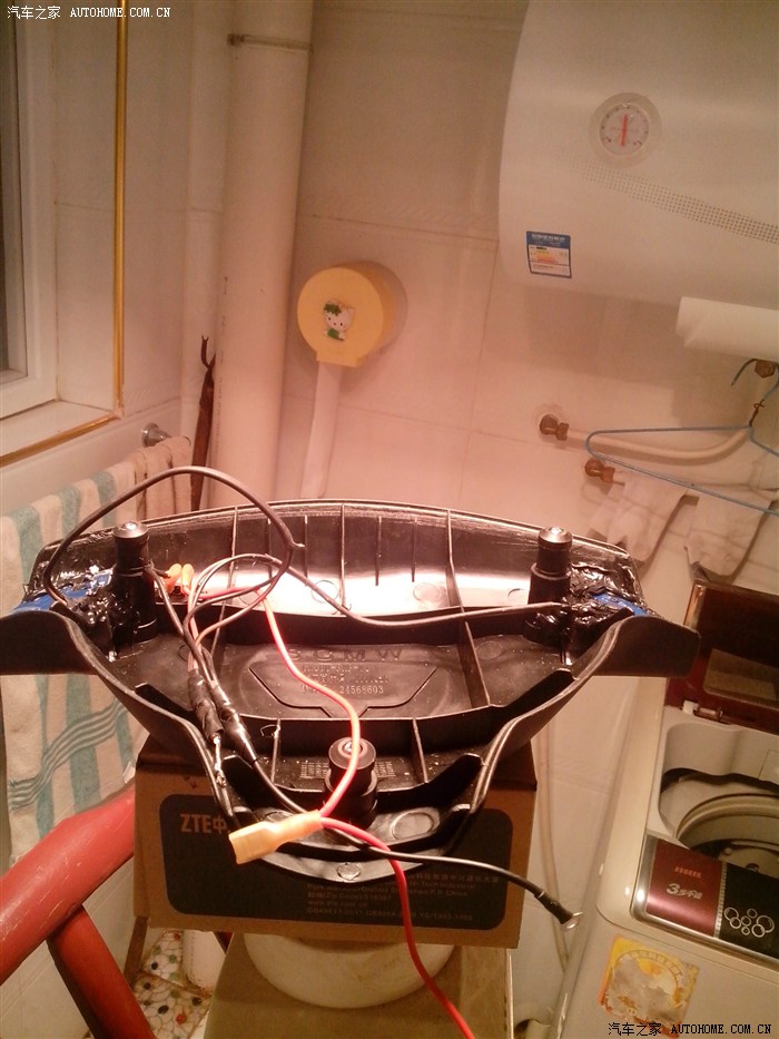

加根线哦.要焊上去.

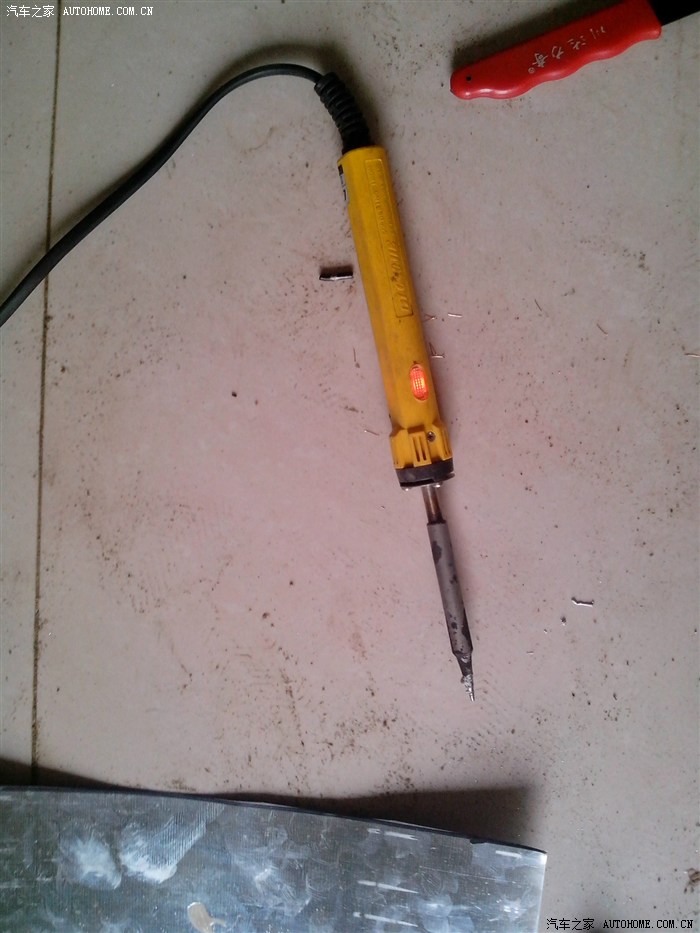

这个不能用铁丝,要用钢丝,因为钢丝有弹性,时间长了不变形.
要打上黄油,这样更好些.

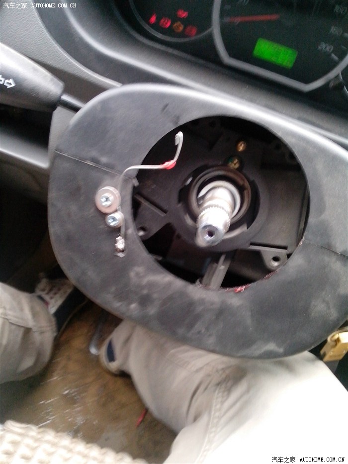

等不及了,用浴霸烤一下,快点,去玩下英雄联盟吧.
你知道的,搞忘了,烤变形了,又要等快递从新买个新的回来从新弄,唉,又得几十两银子呀.
这次算了,不烤了,让它自己干吧.
这是打的胶,我用的是中性硅酮防霉耐候胶.不错哦.
漂亮吧,装上就OK了.

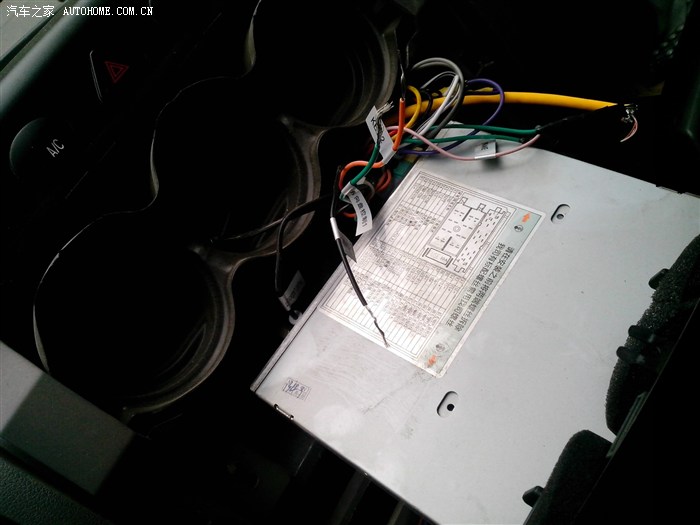

按上去确实好用方便多了,换歌,加减声音,接电话,禁音,太方便了,就要另安两个喇叭按钮,按钮也便宜,两块五一个.
如果不是烤变形了,成本才六十多块钱,很划算
