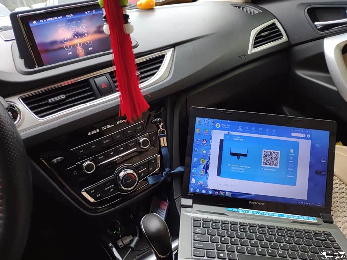

接下来就是步骤,首先我们的电脑先安装一个安卓手机助手。(360或者91手机助手或者别的都可以,本人用的是360手机助手)
电脑上画红圈的地方
接下来使用双USB数据线一头连接电脑一头连接车上的USB插口
电脑与车机互联!车辆切勿断电。电瓶不耐用者可以着车安装。

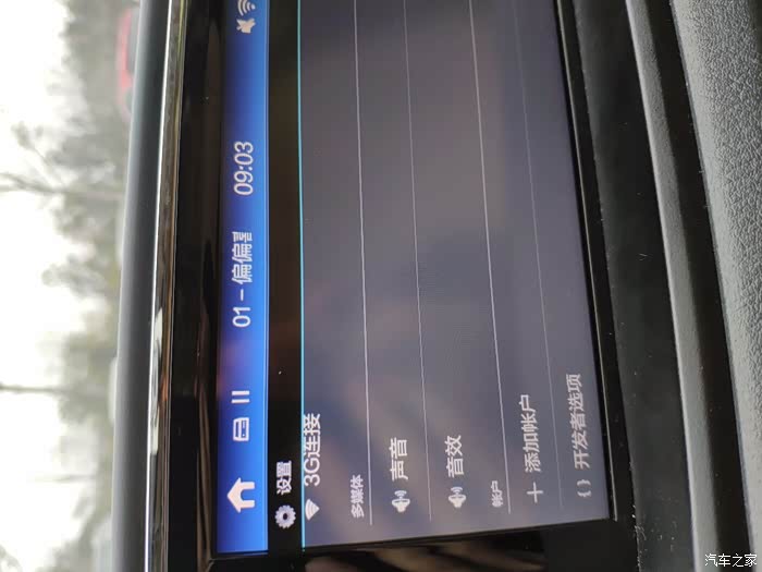

11.回到设置页面之后继续往下拉,拉到最底层,便会出现一个开发者选项了。点击它!

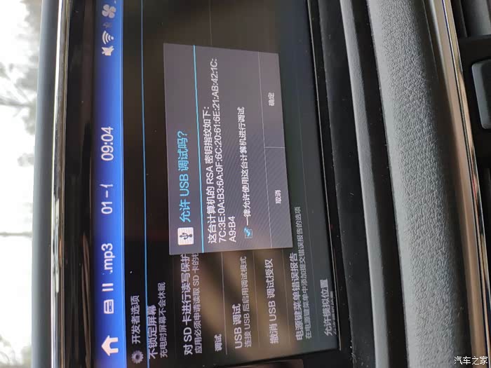

12.进入开发者选项之后,找到”USB调试”这个选项,勾选,然后是否允许USB调试?点击确定。
13.接着打开电脑的手机助手点击连接。
14.车机会跳出“允许USB调试吗?“点击允许。
电脑会给车机下载手机助手,等待几分钟之后电脑便会显示连接成功。
上述操作过后,电脑打开手机助手,软件会自动在车机上安装手机助手app。车机就跟电脑连接了。接下来就是操作电脑了。(电脑必须是联网状态哦,若你附近没有网络就用手机创建热点让电脑联网)操作就像电脑帮手机装软件一样简单。

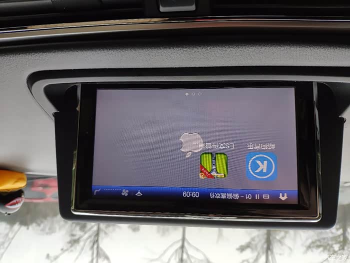

车机上已经安装的app
软件都能用。
