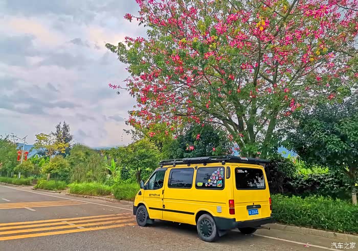

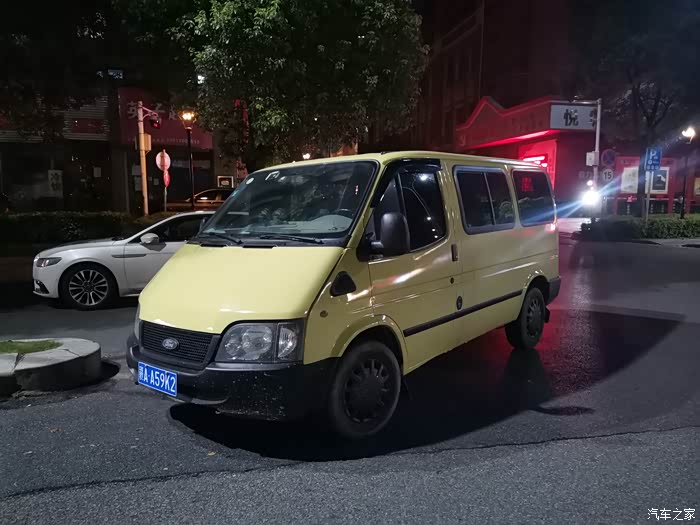

因为喜欢露营,之前在海鲜市场淘的一部东南富利卡改装的露营车空间不够成了我露营途中的硬伤,于是决定继续在海鲜市场上淘车。
之所以选择经典全顺短轴低顶,还是被这车的颜值吸引,很多人肯定觉得奇怪,全顺有什么颜值,但是该说不说,平头哥真的很帅啊。
东南富利卡,之前没找到满意的得利卡,而且得利卡的溢价真的挺高,退而求其次就它了。
侧边帐,太阳能,水箱,后备箱魔盒,该有都有。
350W太阳能,加上3块12V150ah的铅酸蓄电池,基本上可以满足出行的用电需求。

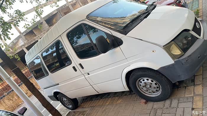

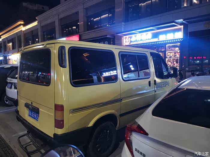

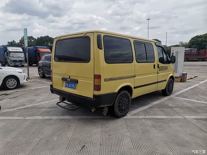

言归正传,在海鲜市场上一顿翻找,看中一台江西南昌的车源,2010年的汽油车,公里数不详,油漆已做沙漠黄,卖家开价1.9捆,和公司请一天假,一张动车票从福州冲江西南昌。
一天没吃东西,来之前告知卖家抵达时间,卖家也答应到动车站接我,结果迟迟不来,算了,自己叫个滴滴过去。
到南昌的晚饭,卖家请。

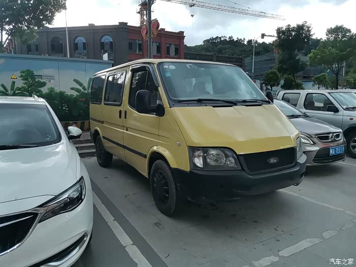

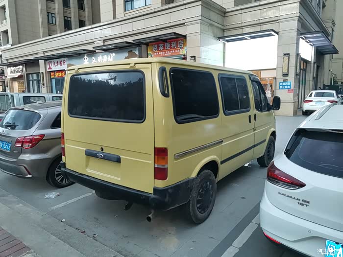

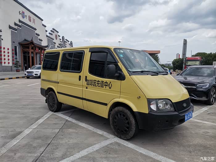

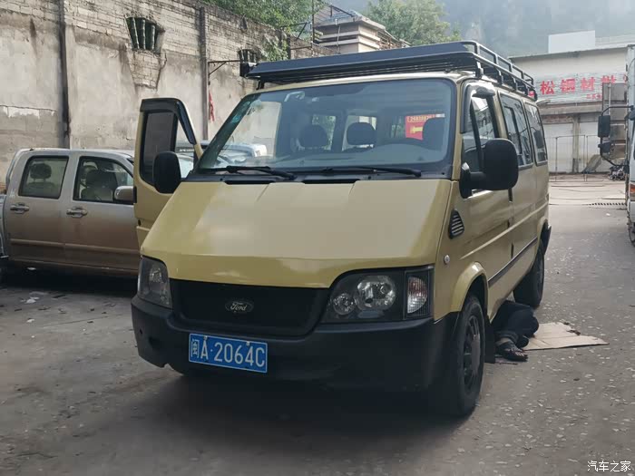

终于看到实车,确实车漆刚做的,不过车漆做的很一般,厚度不够,稍微一刮就露出原本白色,车况只能说一般,但是比较动辄两三万三四万的低顶短轴,这台确实是当时能找到的价格比较低的车源,检查完车辆,发现有一个皮带已经龟裂,快要断了,为了安全起见,卖家承诺他来更换皮带,那只能在南昌过一夜了,好在酒店不贵。我问卖家,改色变更了没有,卖家信誓旦旦说,变更了,并且拿出行驶证,行驶本上面显示的颜色确实是黄色,但是这也为我后来异地过户和变更带来了巨大的麻烦!

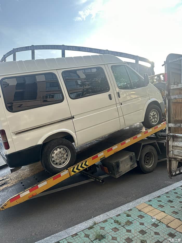

请忽略卖家自己贴的那几个字,根本不是那台网红车,最后一万九,一分不让。那能怎么办,来都来了,拿呗。
好在一路上有惊无险的开到了福建,我开车比较慢,南昌开回福州开了一天
总算有惊无险的到家了。

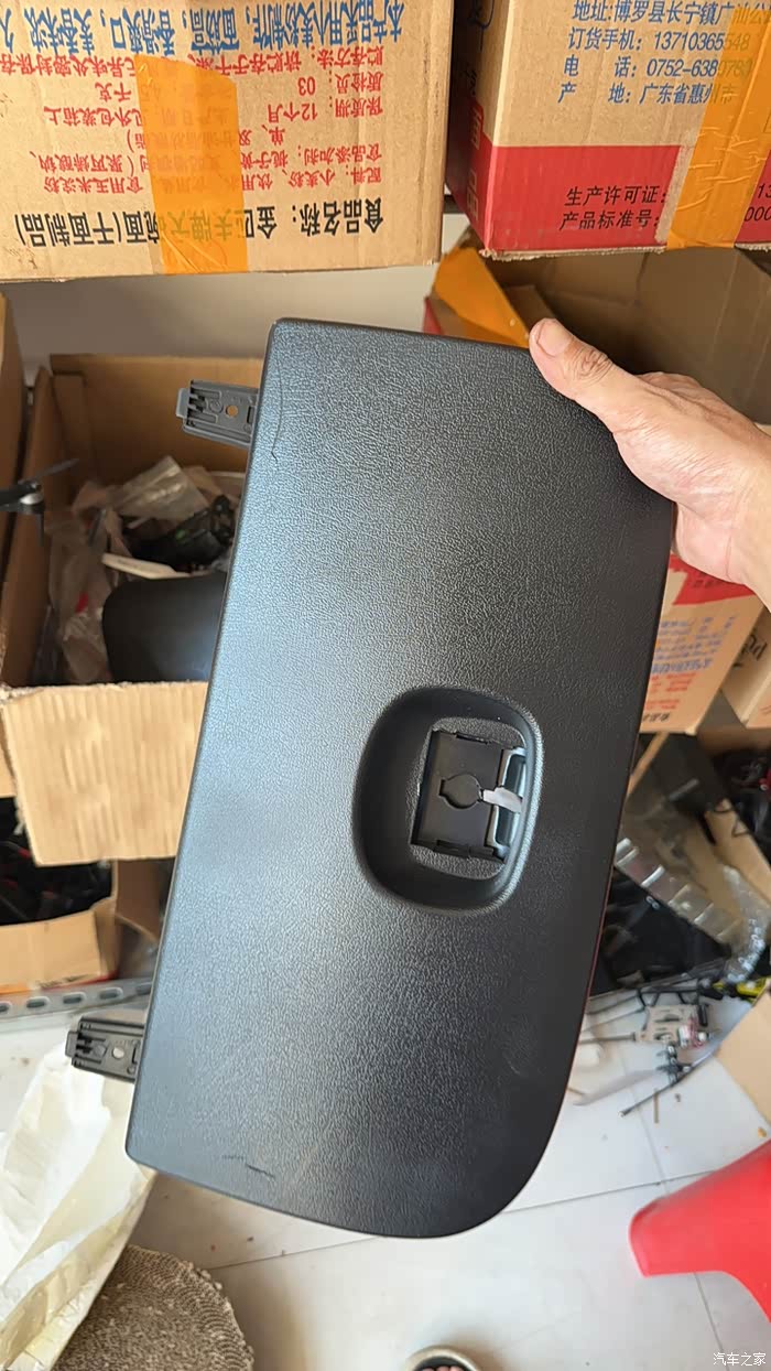

不知道是不是水土不服的原因。结果第二天,要让二哥开去过户的时候,门锁开不起来了。叫了开锁师傅过来,又去了100大洋。。

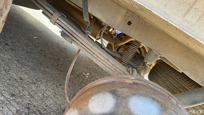

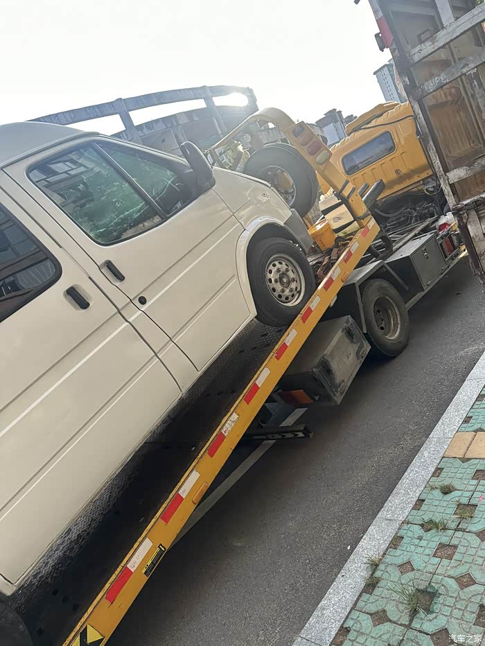

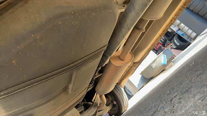

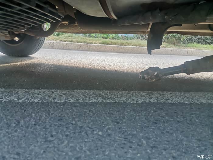

而且,麻烦远不止于此,二哥开去过户的路上,告诉我抛锚了,开不了,油门踩了没反应。

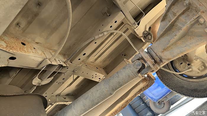

结果我过去一看,吓得的冷汗直流,传动轴掉了,这要是在高速上掉了,后果不堪设想!
结果就是牌都拆了,过不了户。

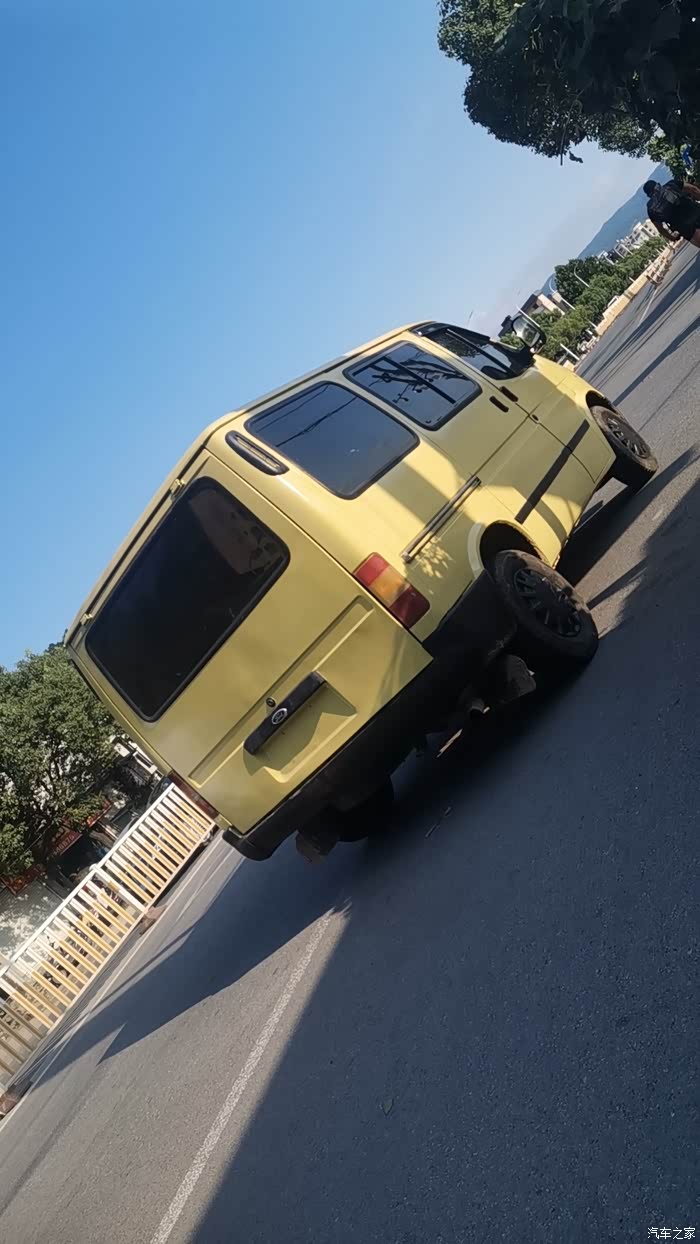

并且,卖家说的,变更了,只是行驶证变更,大本和交管系统上还是原车的白色,真的是无语了,当时真的有刀人的冲动,过户过不了,变更变不了。只能拜托黄牛,先做异地颜色变更,在做提档,在做落地,前前后后折腾快一个月,请客,吃饭,多花了几千块钱,终于是搞定。真的很想刀人。

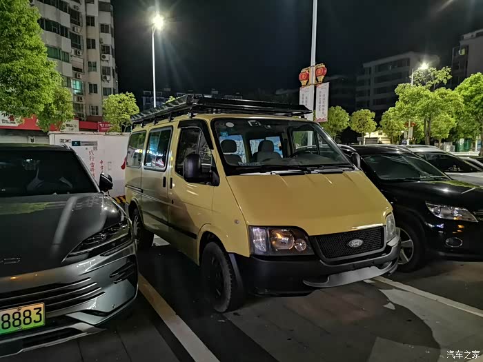

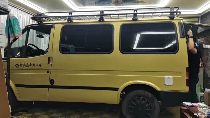

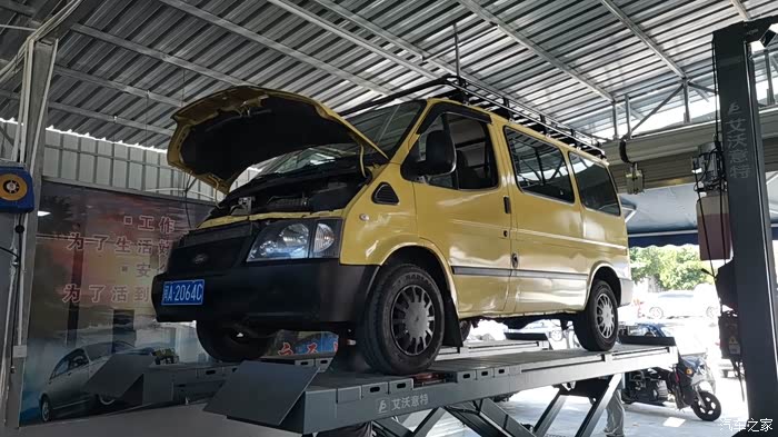

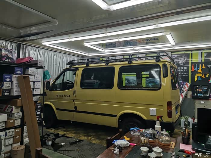

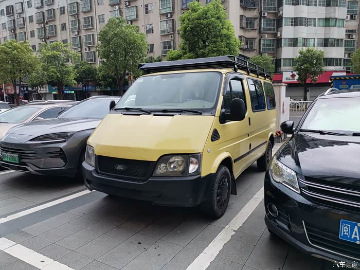

在一切的手续办完之后,终于可以装行李架了,露营第一步,行李架是必须的。
装上后,车辆协调了不少。

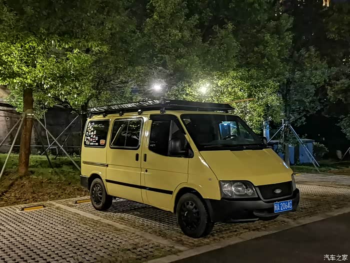

行李架装完,变更,备案,上牌。
抽空做下漏油和保养

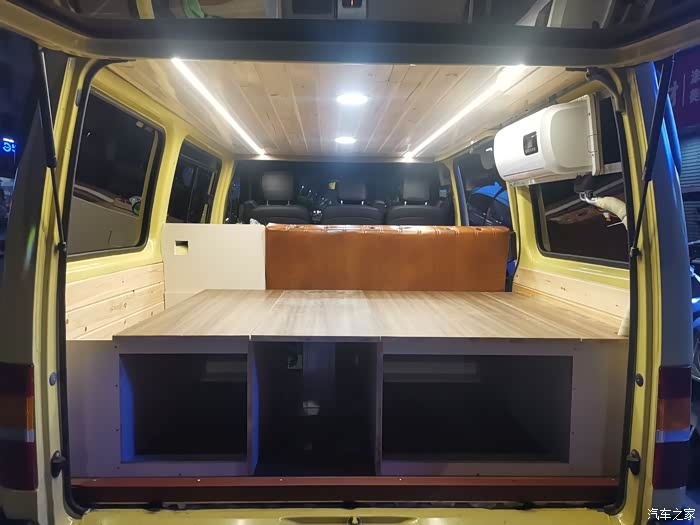

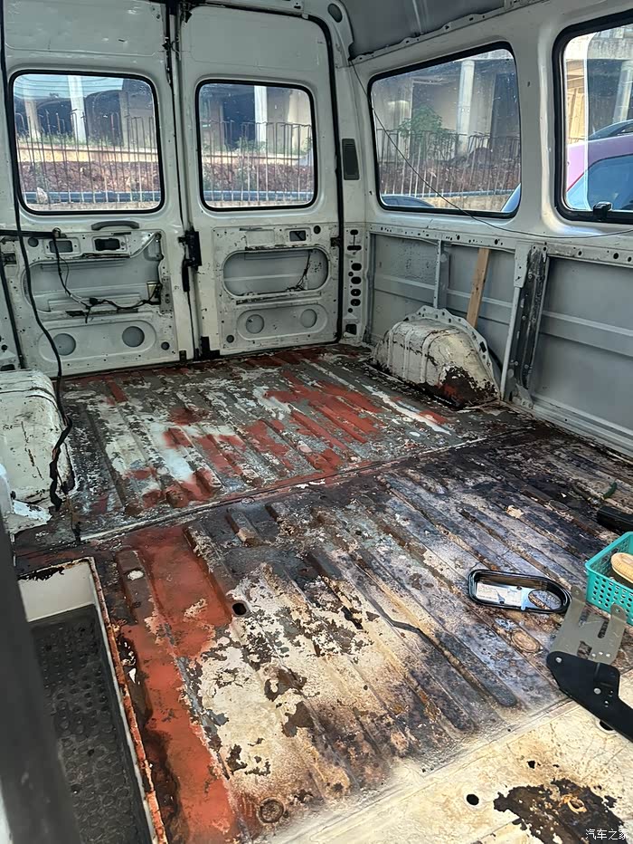

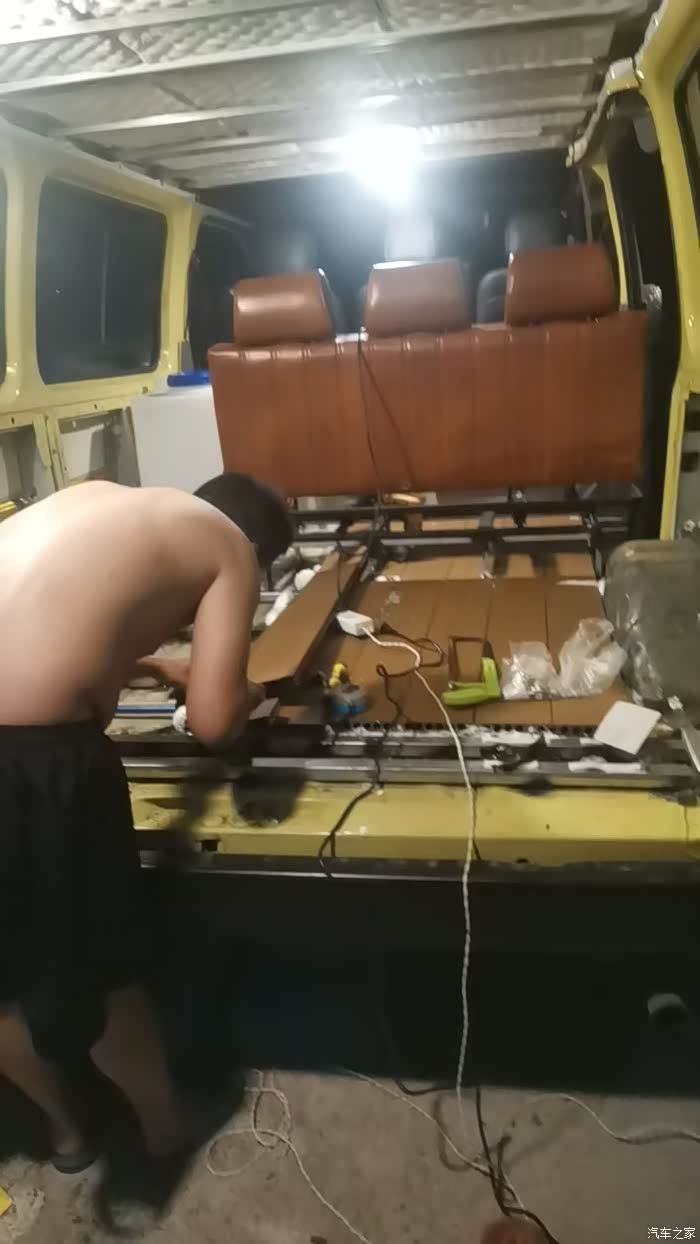

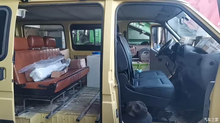

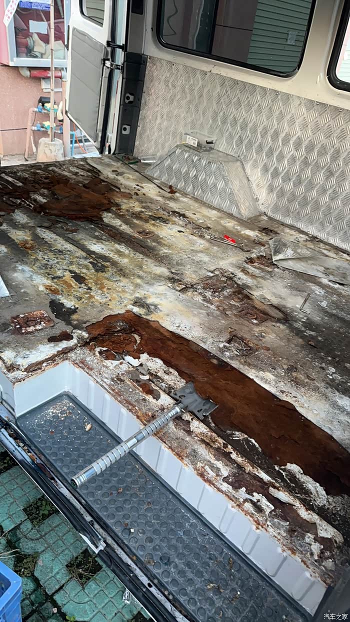

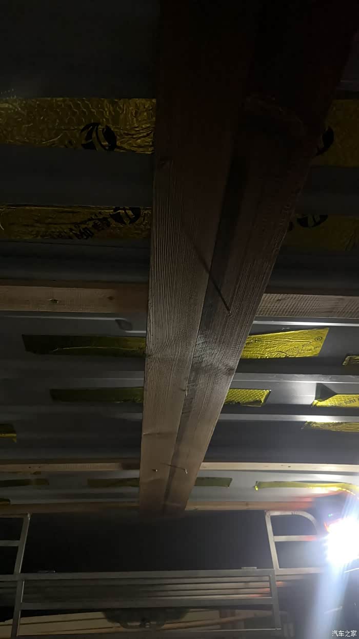

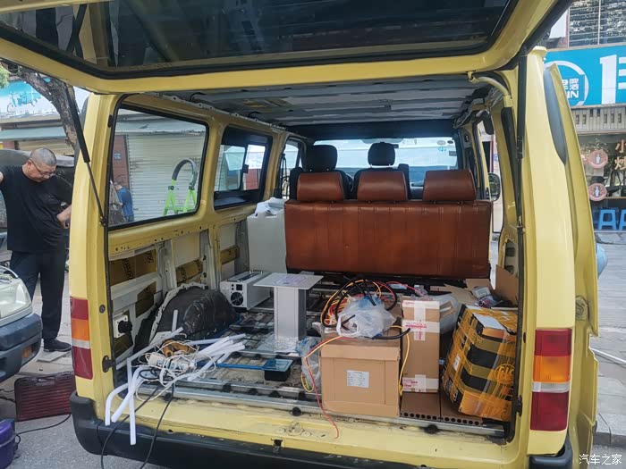

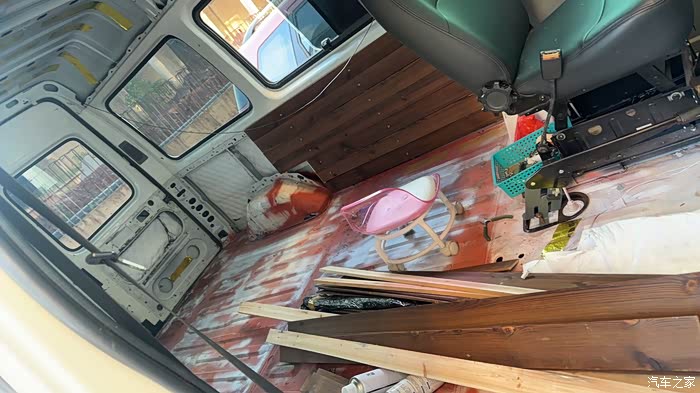

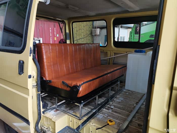

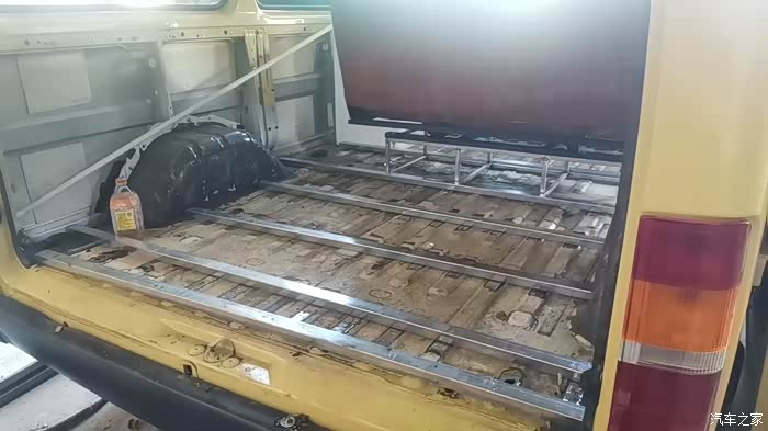

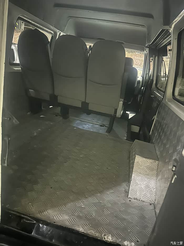

回来,电焊开工,露营车座椅,用20*20的方管电焊铁架安装。
前排安装奔驰威霆拆车座椅,2+1,真皮材质,性价比高,乘坐舒适。

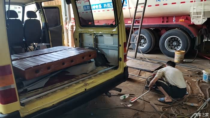

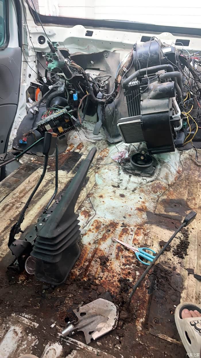

小县城想改装个车非常困难,尤其是自改,找了几家做钣金的嫌弃活小,都不愿意做电焊。最后找了一家大车的钣金,花费1250,地板的电焊完工。

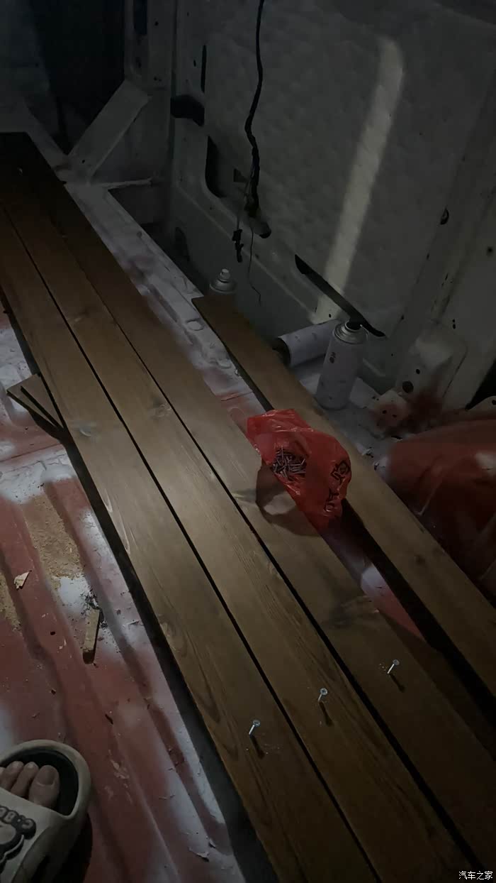

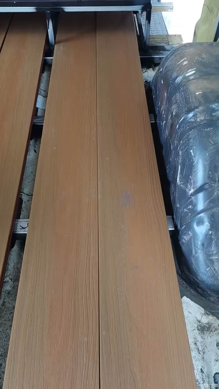

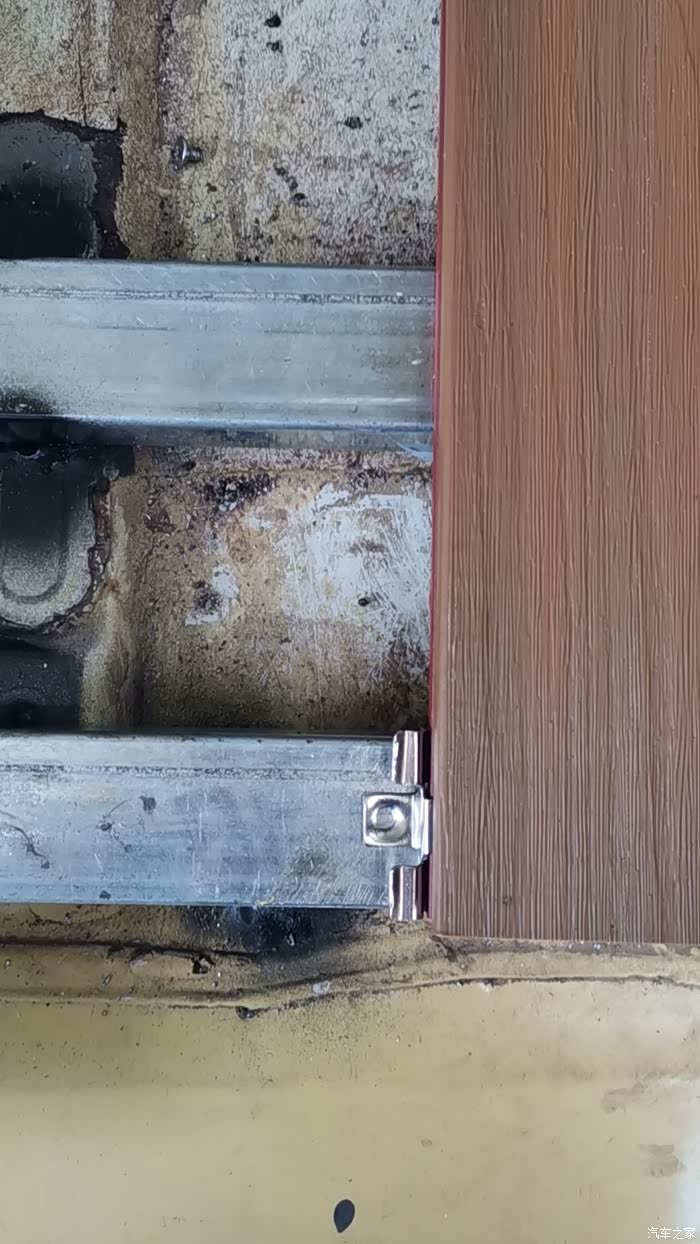

由于后期打算铺设塑木板,板与板之间间隔40。按照该标准搭建龙骨。
然后,找电工,全车电路布置过去。
地板就自己动手,跟兄弟两个人耗时一天。
塑木板。安装简单,大部分都是运用在公园,花园等户外安装,耐磨,扛造,质量肯定没问题,用在车里很合适,缺点就是重量重,会有热胀冷缩现象,但是在车里基本可以忽略不计。
缝隙也不大

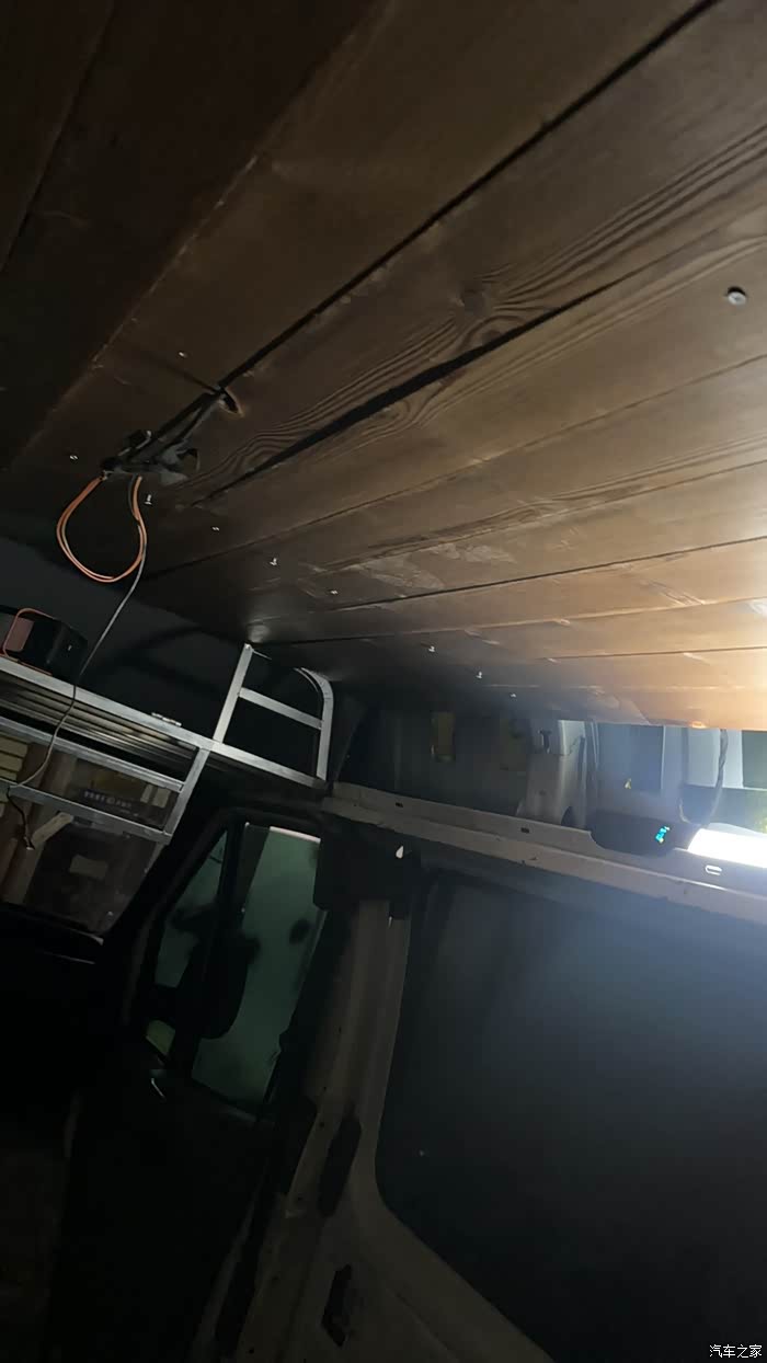

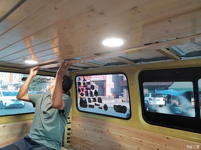

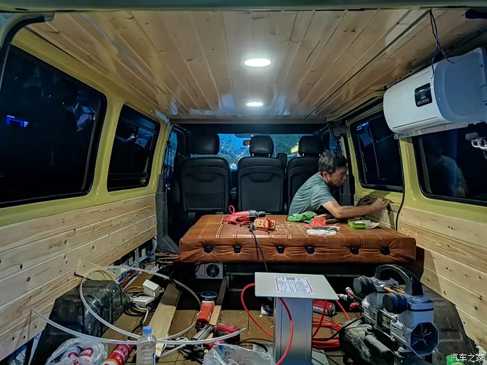

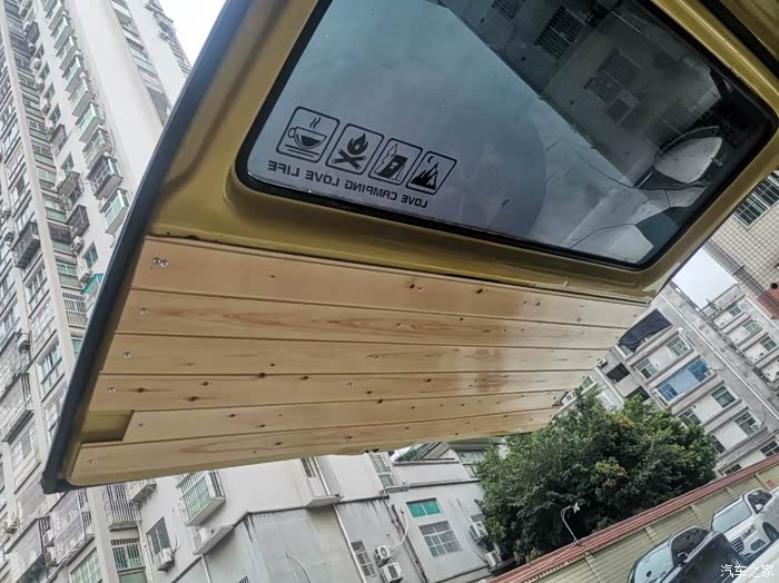

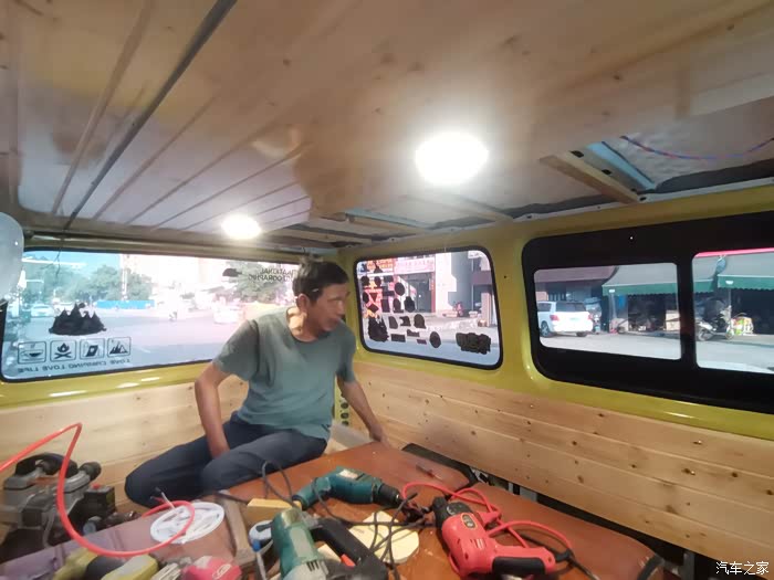

后门板和几个门板可以用实木扣板安装,网上有现成的,有6mm-12mm厚度,门板可以选择6mm,吊顶可以选择12mm。

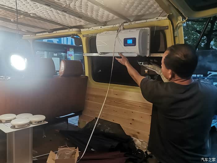

驻车空调安装。
抽空贴个膜
我喜欢这种全黑的,看不到里面

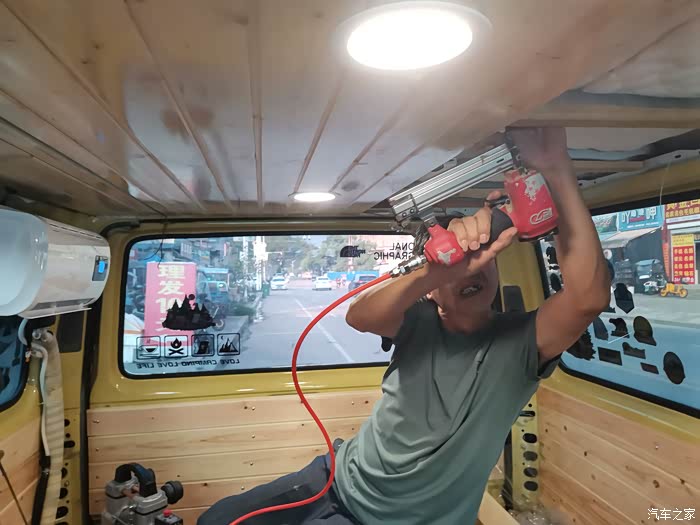

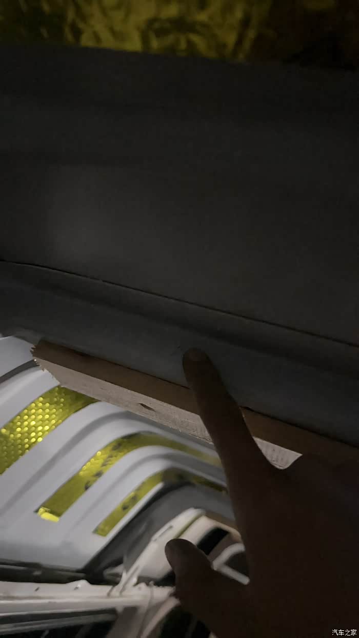

接下来就要麻烦木工师傅,吊顶选用12mm的免漆扣板,拼接即可。
请无视这混乱的现场。
白天干到晚上。
效果确实惊艳
接着奏乐接着舞
初具雏形
和师傅探讨方案

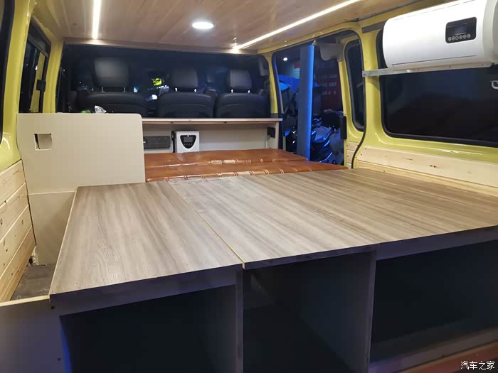

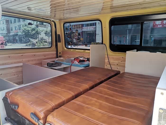

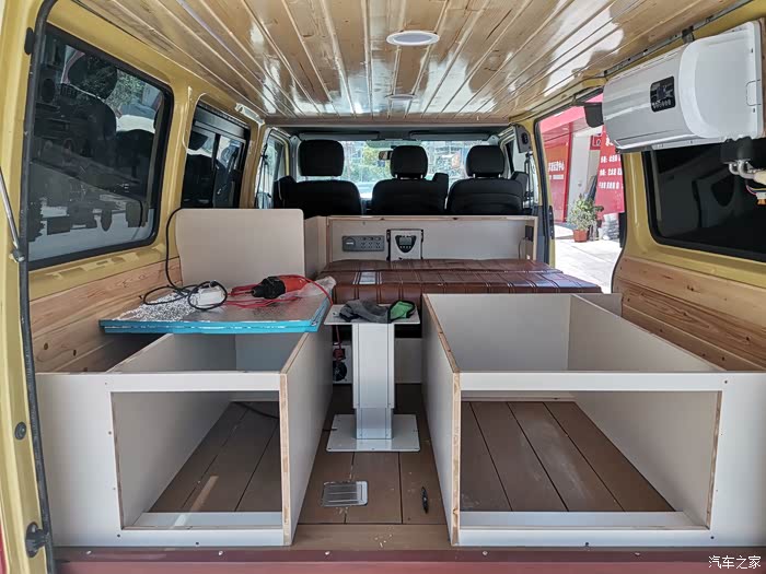

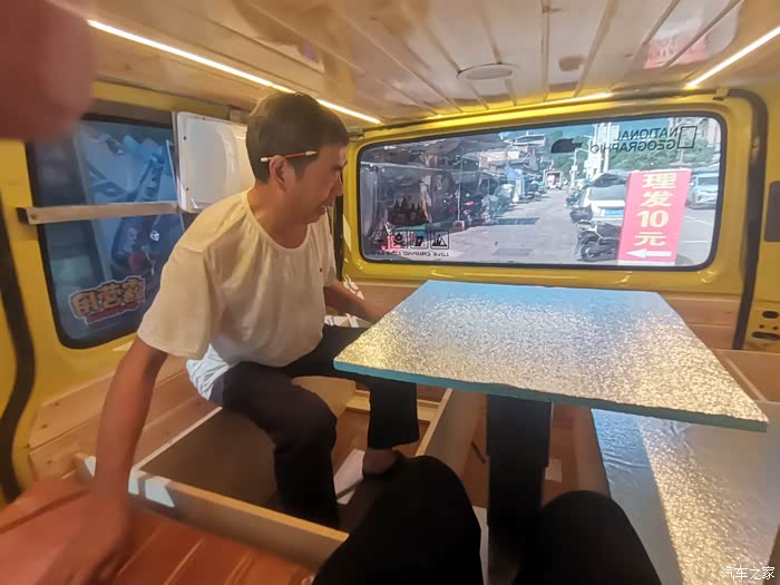

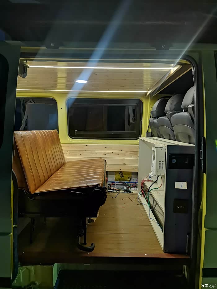

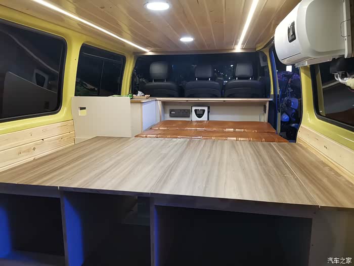

座椅立起做生活区和睡眠区的间隔。
座椅放平可变成120*200大床。

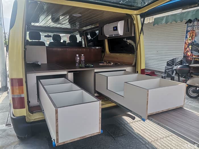

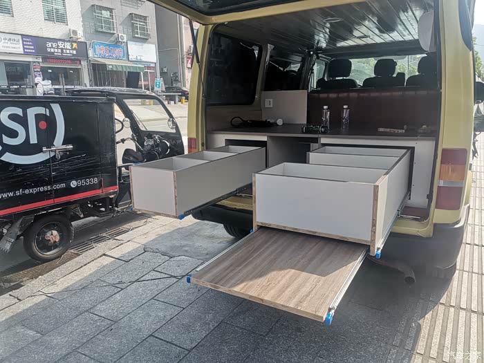

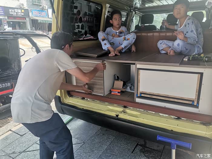

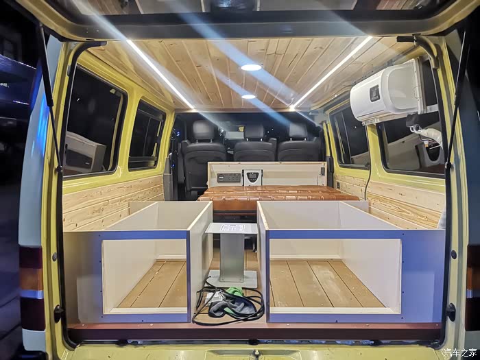

安装抽屉
一边是单抽,一边是双抽加平板延展扩展,长度可达2米
初步效果。

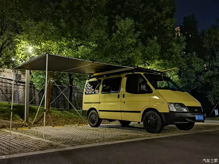

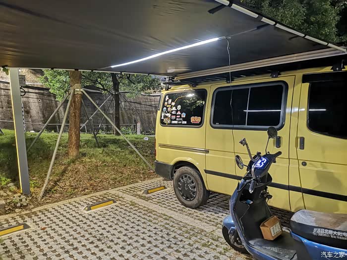

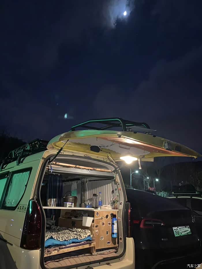

2.5*3米天幕,带灯,还有布房子配套使用。

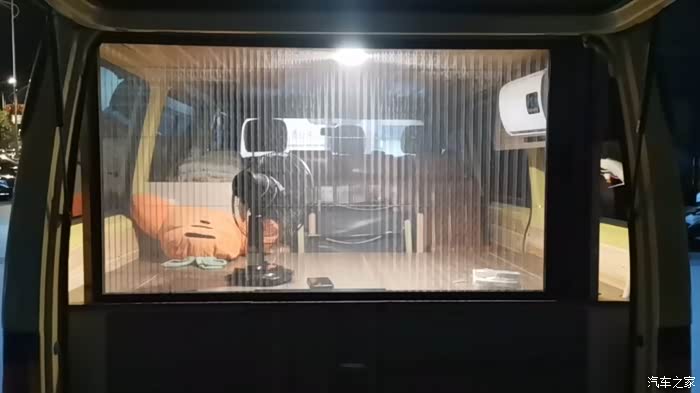

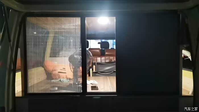

后门按照纱帘和蜂巢帘。
纱帘透气透光,蜂巢帘不透光。

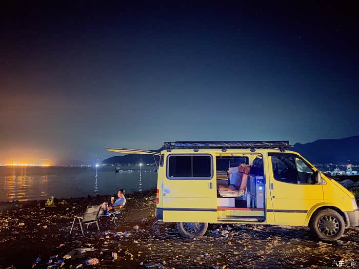

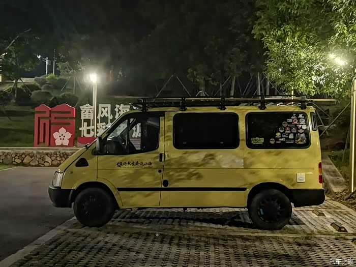

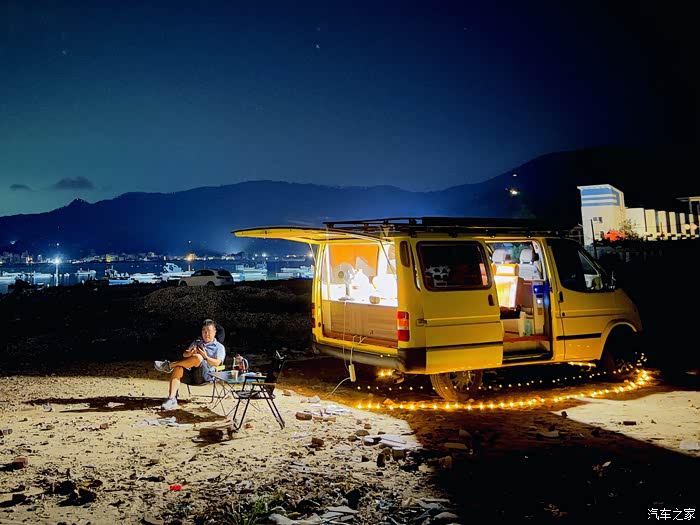

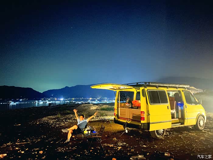

改完了就可以和朋友去海边吹风了
福建人,到哪里都是泡茶
看海
泡茶,看海,玩手机
