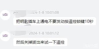

左边的遥控器是2023年6月份在淘宝上配的,不知道为什么最近几天不能锁车和开锁,换了电池还不行。只好求助于卖家,让我按照上面的方法操作,现在正常了。
