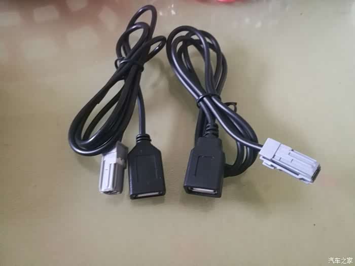

所需基本材料:
线材1      1根
线材2      1根
转接头     1个
(看到车友问线材问题,关键字:本田 USB          请自行搜索购买)
线材1
线材2
USB 母对母转接头

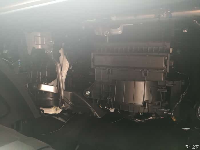

开拆手套箱(打开抽屉,放开拉扣,上部3条螺栓固定,底部2条螺栓固定,一共需拆5条螺栓):

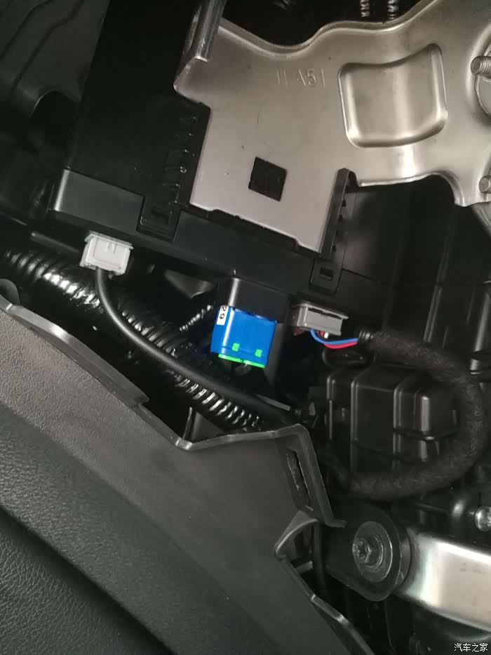

手套箱一拆开,右侧靠上就能看到HC模块
HC模块
清晰的HC模块及接线
拔掉最左侧的插头(占用的1.5A的USB接口),插头上插入线材1,HC模块上拆入线材2。
然后整理线路,引至手套箱外。

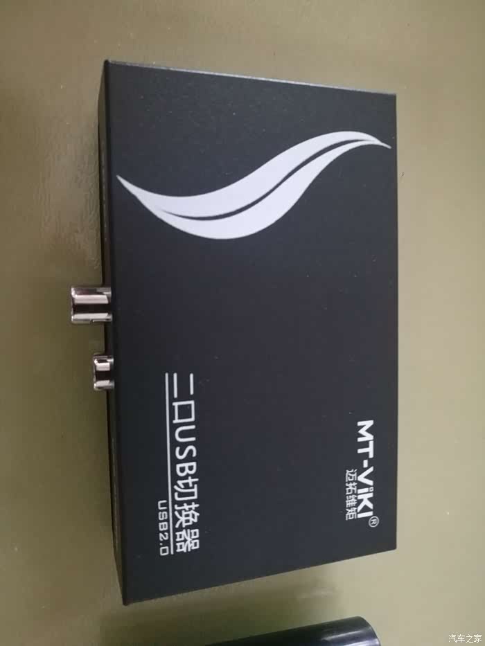

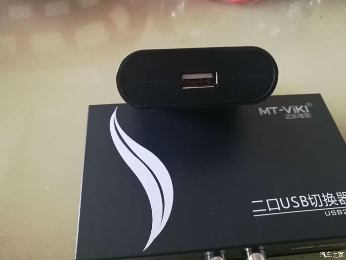

进阶:
USB切换器      1个
转接头             2个(或者焊接)
物理切换器,不带芯片
接口
切换按钮
引出的2根线,USB公头插入切换器的USB OUT接口。
HC模块母头通过转接头(万能的某宝可以满足)插入USB IN 1或者USB IN 2  (或拆切换器焊接)。
另一个USB IN 接口转换成USB母口。
比如这种转接头。

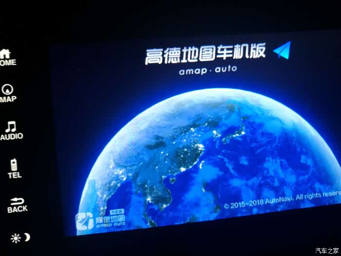

ROOT后加装GPS天线可安装高德车机版使用。
这样下来高德车机导航、HC模块、CarPlay可以共存,而且不破坏原车任何插头!
随时可恢复如初
高德车机版

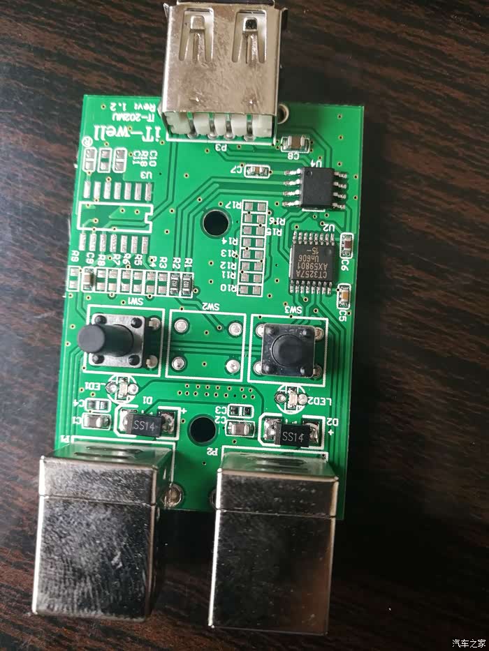

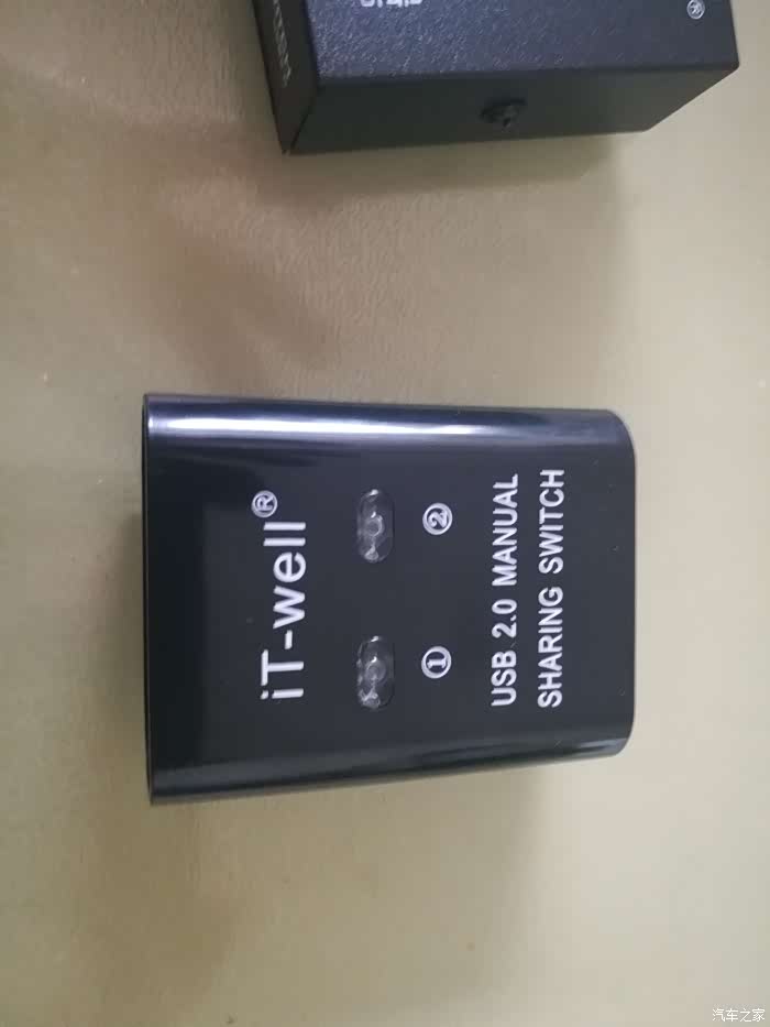

下面这个USB切换器带芯片。
在电脑上测试结果:
1、方口侧连接电脑,USB母口侧连接U盘,U盘正确识别,正常工作。
2、USB母口侧连接电脑,方口侧连接U盘,U盘无法识别!
为2进1出。
还未在车上测试。。。

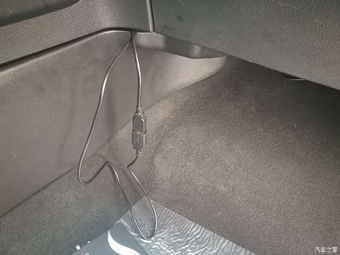

未使用切换器的:
使用HC的时候,将线压在脚垫处~~~~~~
公、母USB口是对接的
此时HC模块可以正常使用

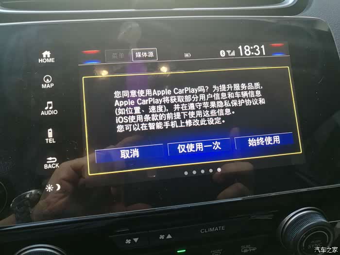

插入对接头,连接iphone手机。

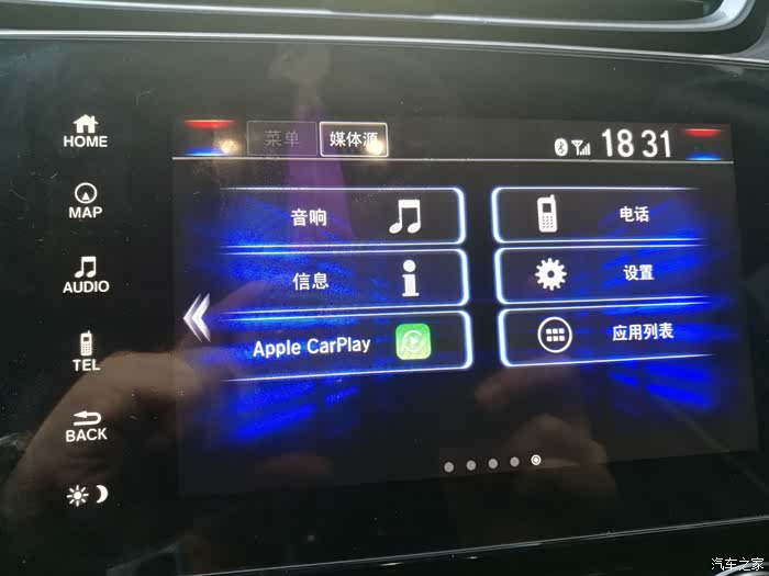

在车机上关闭HC,打开CarPlay。(具体设置不在赘述。。。)
弹出确认窗口
切换至CarPlay模式
车机连接CarPlay后界面图。
