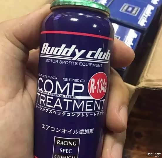

        为了达到效果,选择了日本进口的美希化工(原英力士)134a环保雪种(以下简称冷媒)以及来至日本原装进口 buddyclub 汽车空调雪种增强剂(以下简称神油),(作用减轻管道阻力和润滑作用)。

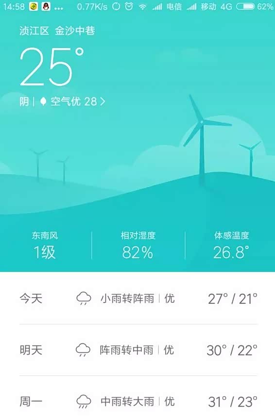

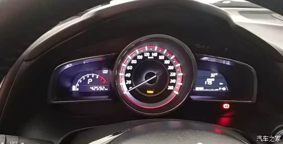

测试当天天气情况如下:
车载的温度计数据如下:32度  15点10分

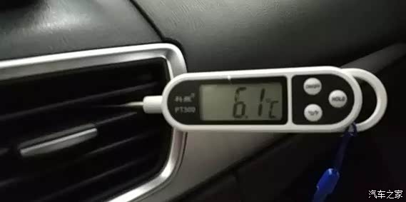

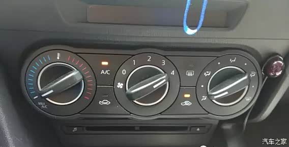

在更换冷媒和神油之前我们原车的制冷效果做了几天的测试:
(由于测试温度的设备并非专业级高精度的温度计,所显示的参数我们仅作为前后数据上的对比,并不能高精度的反应实际情况。)

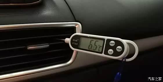

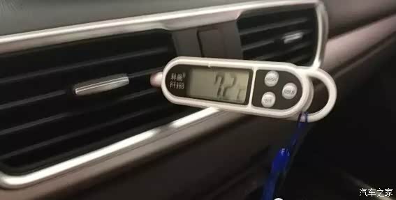

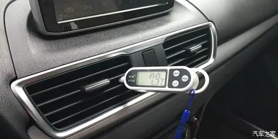

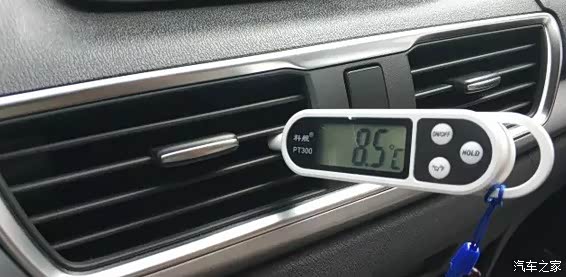

更换之前
驻车温度的区间范围在7.2-8.5之间。
行车状态(每小时60公里)温度区间在6.5-7.5
最低温度峰值为6.5
观察这个温度区间,这里我们发现一个有趣的现象,同时也回答了之前我们很多车主遇到的问题,这个***的最后我们会和大家说。

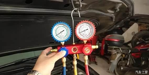

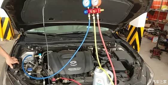

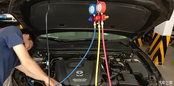

接下来进行原车冷媒的排空和抽真空工作,以下图片介绍为主。

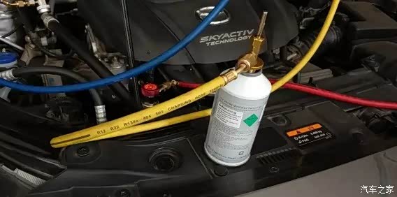

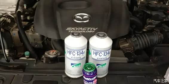

两支冷媒+一只神油(冷媒为300G),在实际的更换过程中昂克赛拉实际需求用量为一只半的冷媒。各位在购买的时候可以参考下。

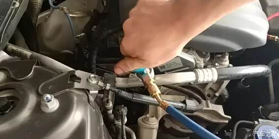

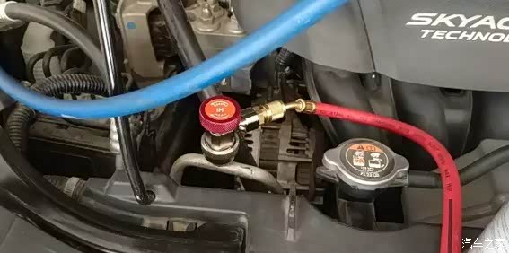

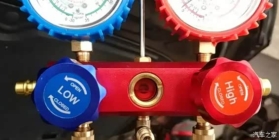

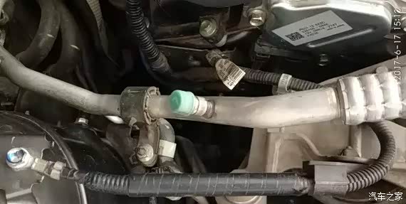

空调低压口
更换冷媒的神器
空调高压口

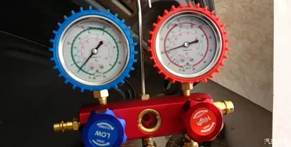

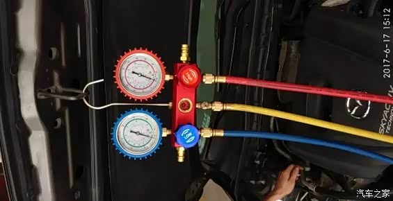

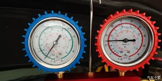

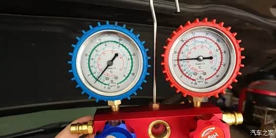

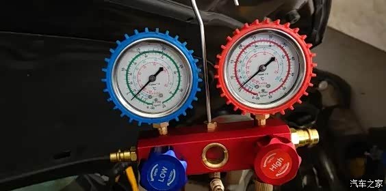

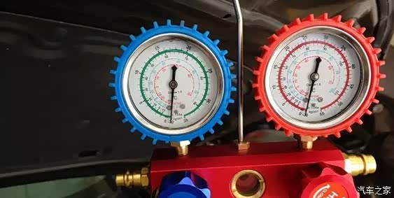

原车空调的压力值高压在12,点火开空调后再13-14之间
释放排空原车的制冷媒,冷媒虽然说是环保的,毕竟是工业材料,一定的毒性是有的,所以在释放的过程需要用一个装有水的管子装着。

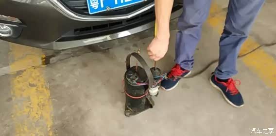

释放完毕,透过外置的压缩机排空管道内的空气,这一步很关键,如果管道内存在过多的空气,制冷效果不仅达不到效果可能对车子的空调压缩机造更重的负担,制冷量也会下降。
   排出空气大概需要十分钟,在观察压力表数值接近零后,就可以进行冷媒的添加。
先调价冷媒
判断管子内的冷媒是否全部加到车子内,摸罐体就能知道,如果冷媒还在罐子里,罐身是冷的,如果是全部用完,罐身是常温的。
然后加入神油,神油其实就是一种油气混合的润滑添加剂,为了减轻管道内的阻力。

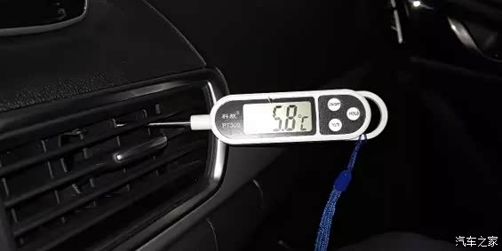

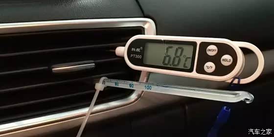

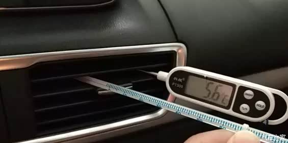

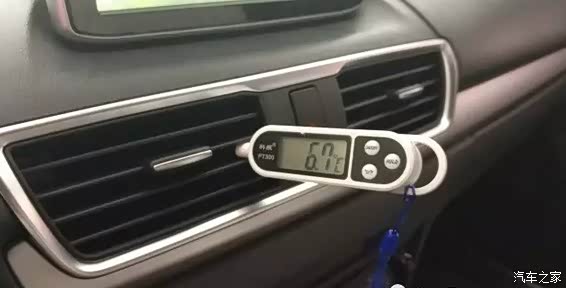

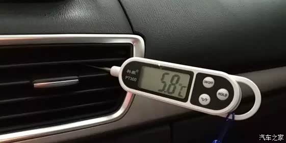

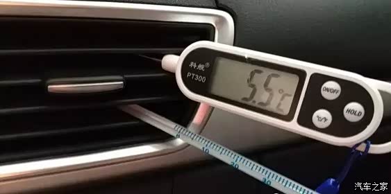

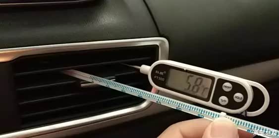

添加完毕后让车子空调循环一段时间后,首次测得的数值6.8,(驻车)在数值上就有了明显的变化,为了 确保数据在可控范围是准确的,外加了一支水印温度计,作为对比。
以上为添加冷媒后数值,所测得的温度区间范围在5.8-6.8之间(驻车),行车温度在5.5-6.5之间,温度最低峰值出现在行车状态5.5,这也解释了,为什么驻车状态的空调总感觉不给力。

添加前驻车温度:7.2-8.5
添加前行车温度:6.5-7.5(每小时60公里)
温度最低峰值为:6.5
体感温度感觉:一般 (主观判断)
添加后驻车温度:5.8-6.8
添加后行车温度:5.5-6.5 (每小时60公里)
温度最低峰值为:5.5
体感温度感觉:比之前有提升(主观判断)

     ***的开始我们留下了一个问题 ,在观察这个温度区间,这里我们发现一个有趣的现象,那就是驻车开空调总感觉车子会抖动一下,很多车主认为车子是不是节气门积碳了,怠速不稳,需要清理,其实不然,这是空调压缩机启动和关闭的震动,为什么我们确认这个是和空调有关呢,因为当温度到达驻车最低值的时候,(6.5)车子抖动明显消失了,而当车子空调温度回升到(8.5)车子空调工作,车子是明显的抖动了一下。
