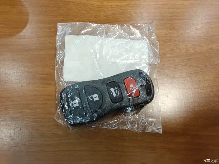

轩逸B17增配分体遥控钥匙教程,骐达,阳光等等老车也可以看着这个教程自己研究捣鼓,钥匙匹配方法去抖音搜视频看就行很简单,不用电脑就可以匹配,防盗芯片上某宝,有人专门匹配

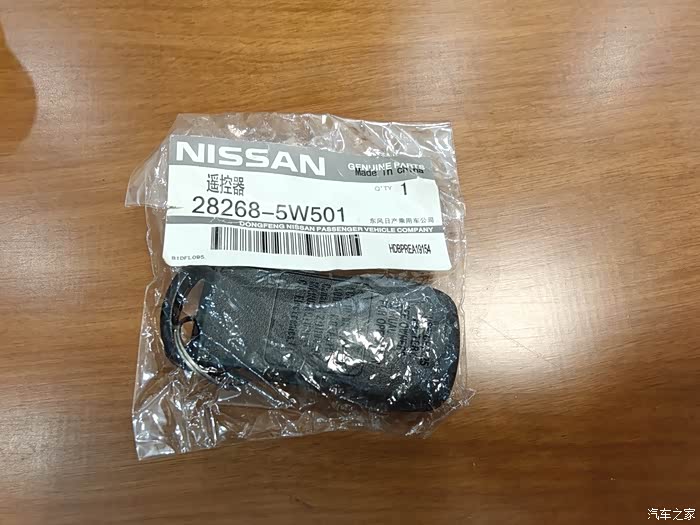

增配三把原厂钥匙

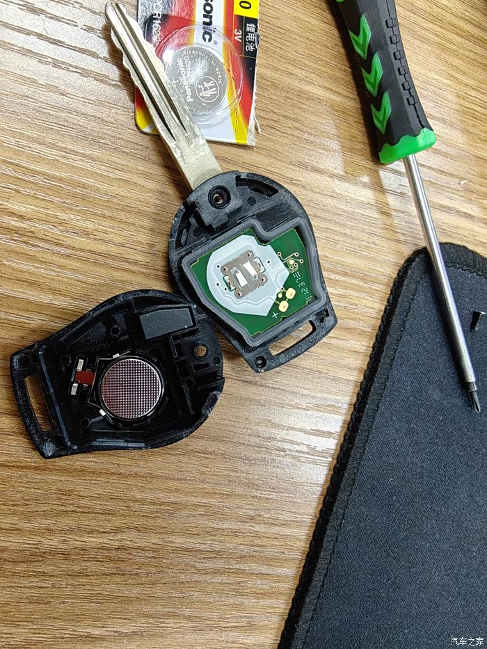

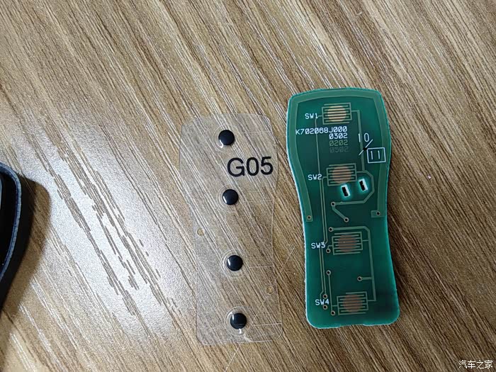

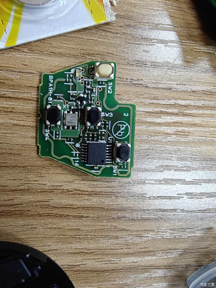

我车是12年的新轩逸,日产经典老轩逸12年之前的是vdo公司的遥控,新轩逸是电波公司的遥控,注意这点不同,后续附带对比图片。12-15年新轩逸可以使用我这个方法去买配件自己增配
心血来潮,增配一把分体钥匙玩玩

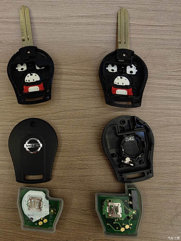

下面是两张钥匙对比,看主板很好区分

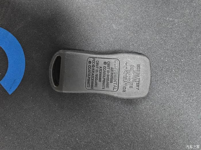

此为电波遥控器
此为电波遥控器
此为电波遥控器
此为电波遥控器
此为电波遥控器
此为vdo遥控器
此为vdo遥控器
此为vdo遥控器

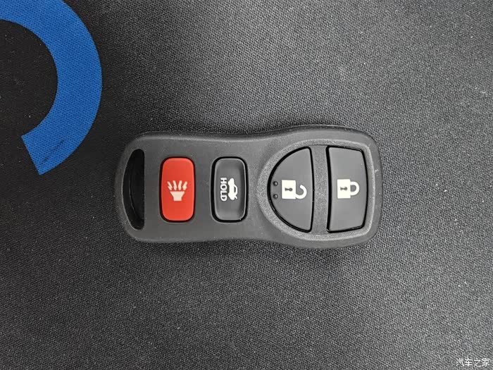

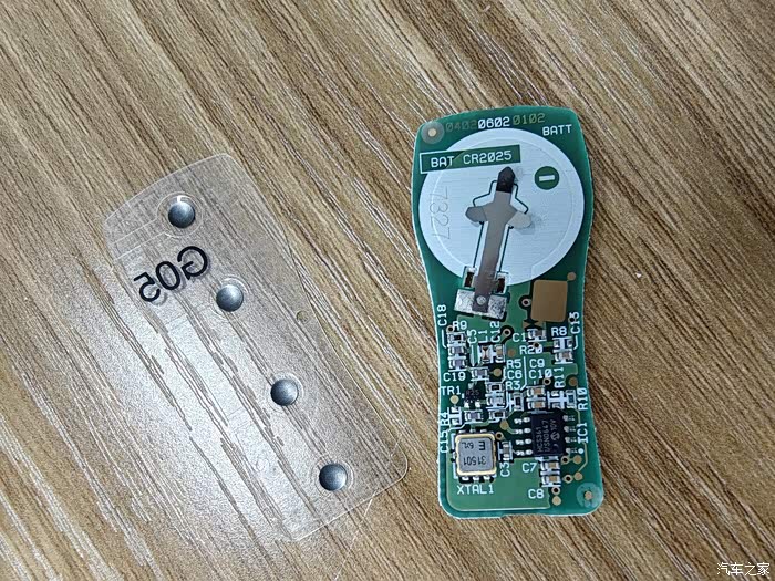

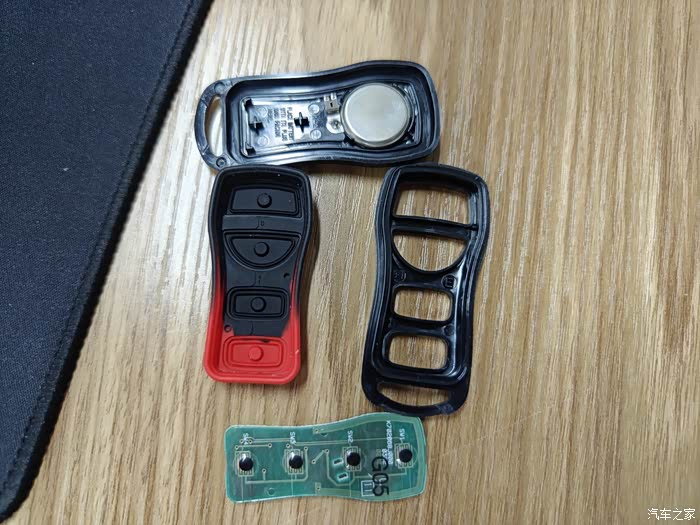

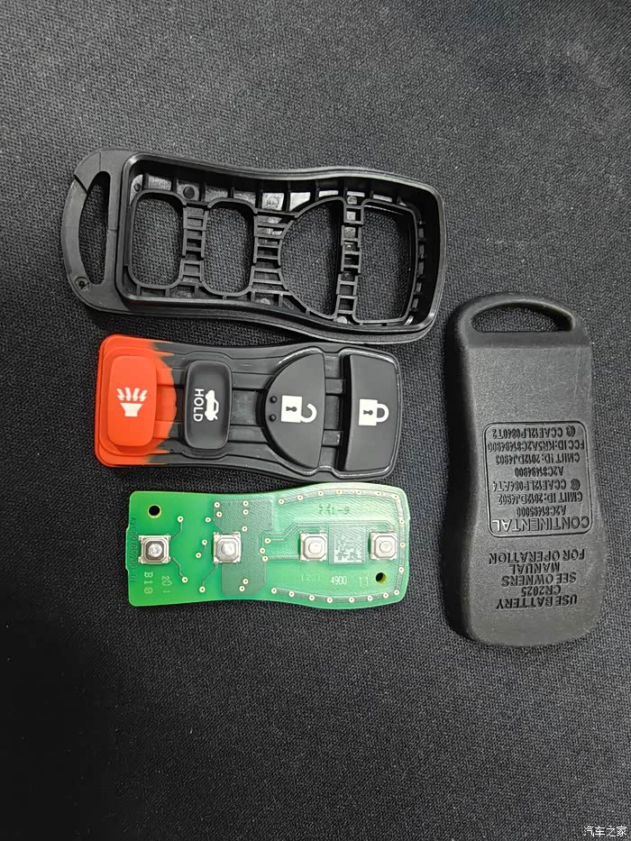

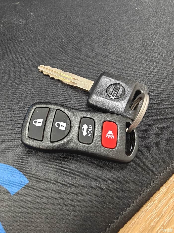

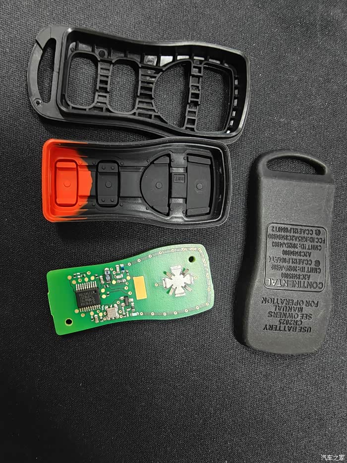

原厂一体式电波315遥控器

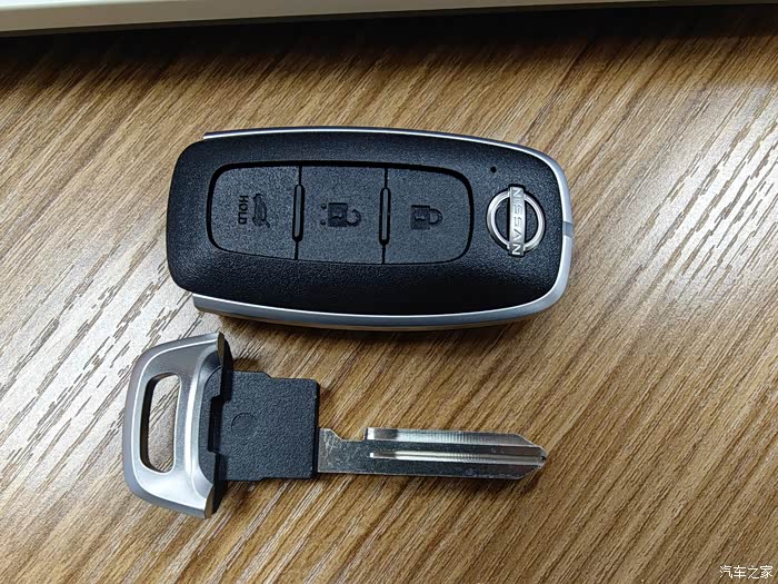

注意,16年之后有433频率的遥控器,和之前的315频率不通用,左为电波315右为433频率

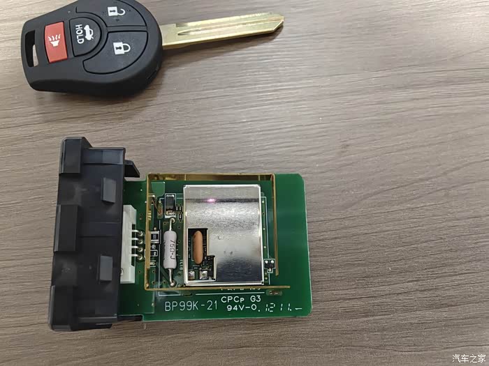

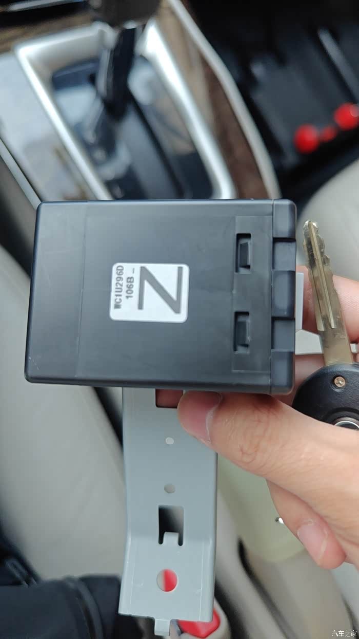

再来说说遥控器迟钝,换个钥匙接收器就好了,先排除钥匙本身缺电,进水,钥匙没问题就换一个下图的接收器
拆下扶手箱,扶手箱上就能看到此接收器
里面就一个天线
