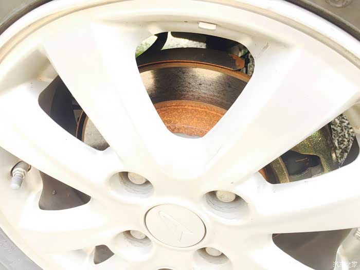

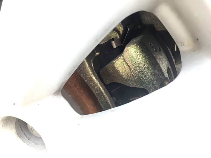

好久没发作业了,是不是不折腾了,不是!只是忙于工作,号也被禁言了,偶尔也来论坛看看有什么新鲜事。我的森雅也过8年了,每年到年审就会有段小纠结的时间,后轮鼓刹漏油,处理了几次也只是勉强过年审,和某位老师傅吐槽问改碟刹怎么样?总是各种理由不建议我改,我也一次次放弃了~到了今年年审,漏油问题再次纠缠我,过线二轴刹车不平衡,我脑子一热,就下决心要改,搜了很多论坛,也只是改其他车型,森雅的几乎没有,我考虑到后驱的结构,肯定比前驱结构的复杂,因此谨慎的搜相关的知识和技术~
一年一度的年审中…

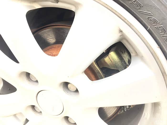

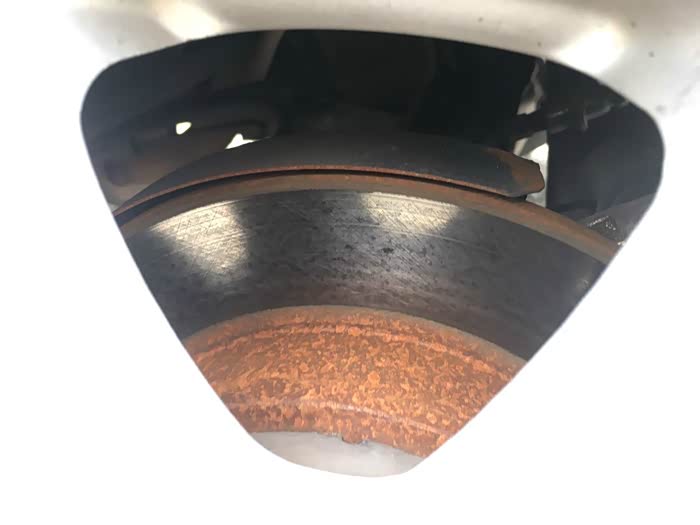

碟刹组件到货
拆开一看瞬间犹豫了一下,怎么是伊兰特的碟盘,后来想想也好,以后假如要换也有个标准,但事实上几乎不用换,用到报废都可以~
碟刹组件拆箱

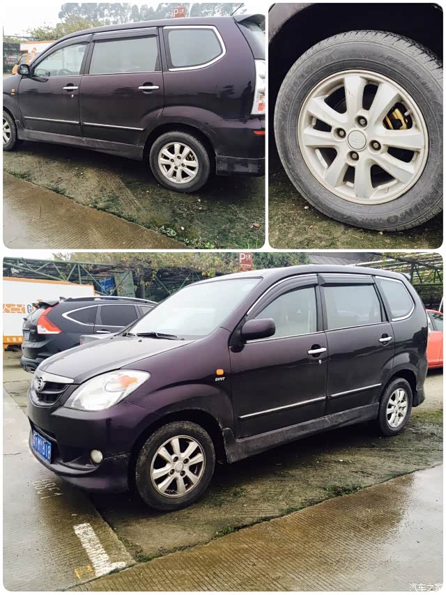

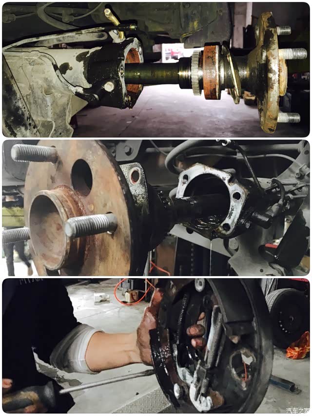

刹车皮是来自东南汽车的,呵呵~这个要记下,刹车皮是有机会换的。和某“老司机”软磨硬泡了好几天,终于答应帮我装了,于是我打卡一般就到他车厂报到,在他改变主意前。

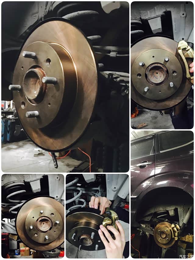

森雅上架拆原装鼓刹
其实我也有那么点觉得没必要,将就用到报废了或换一辆车就好了,可是最后还是开工改装套件了,折腾是没有终点的~
已使用多年的鼓刹
最后的道别

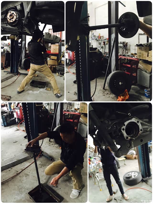

由于后驱结构繁琐
鼓刹组件终于完成使命

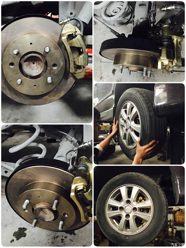

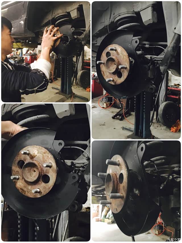

新组件上架
碟片装上有种稳稳的感觉

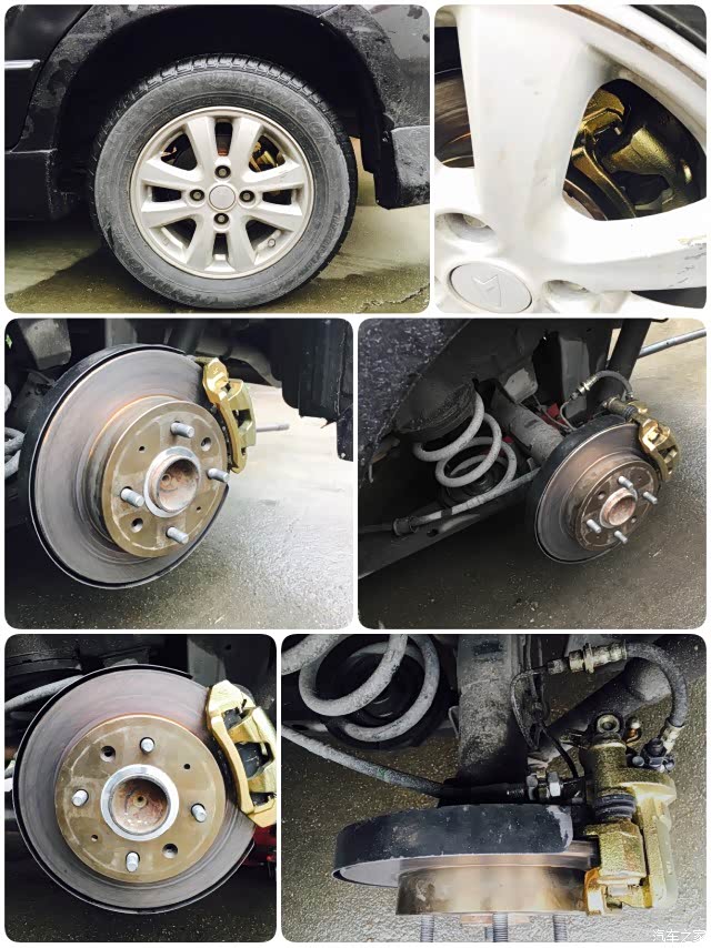

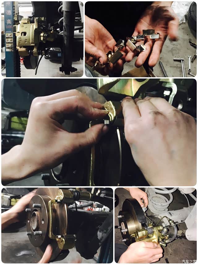

这里有个需要注意的,碟盘内圆和轴芯的圆大小有点差距,建议商家配个变径圈,这样碟片就能和轴心共圆了~
安装刹车皮
上轮试车
另外定制变径圈效果会更好
由于商家没有配,我临时到附近按实际规格做了变径圈,安装上去,碟片更稳定了,此时工程才算完成,安装加调试时间花了整两天~辛苦“老司机”了
试车了几天,刹车有了更多的信心。
一直忐忑许久的心情,被几天试车的效果稳定了下来,定点停车稳稳的,真的比鼓刹那感觉有质的区别。
