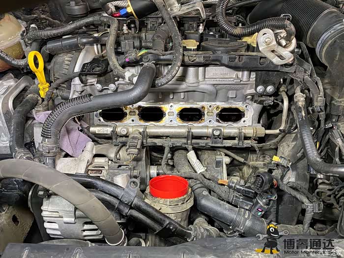

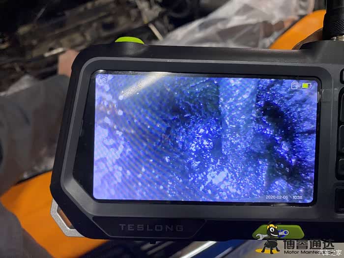

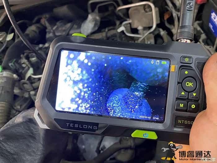

这张图片拍摄于一台2.0T的锐界,这个位置的积碳清洗是需要拆下进气歧管才可以看到,否则是看不到的。

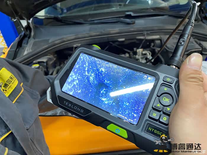

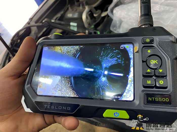

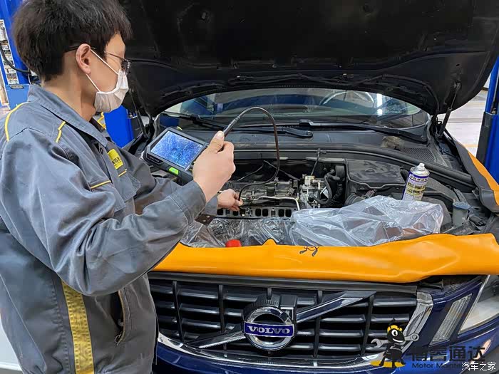

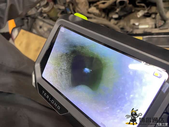

同一台车,这是清洗干净以后内窥镜观察的照片,视觉上是可以明显看到变化的。

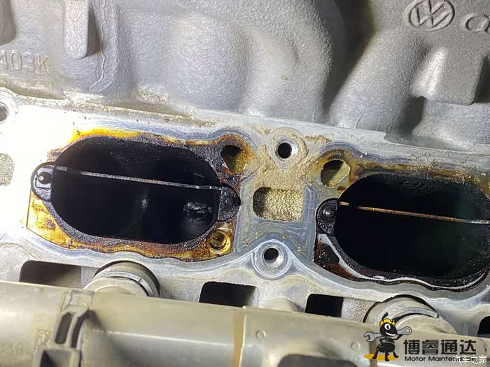

这个位置的积碳叫做气门口积碳,对比很明显。
以上的图片共4张,第2-3-4张图片指的是同一个位置(气门口积碳)。

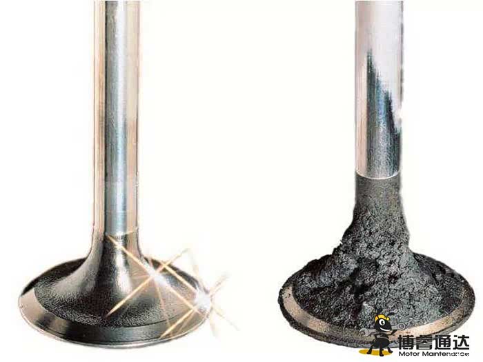

此位置的积碳危害是:进入发动机的空气(混合气)因为积碳堆积的原因,横截面积减小,进气量就会受阻。
同时积碳有吸纳汽油的作用,一定量的空气与汽油混合后,经过干净的气门口,因为没有积碳的阻拦,在相同的时间内,肯定会按照主机厂的设定流量,导入燃烧室,参加燃烧,产生动力。
如果如上图所示的脏污的气门口,因为积碳堆积,这样就会在相同的时间内,导入的空气量就会打折扣,同时还会将本身就减量的混合气中的汽油吸纳一部分。

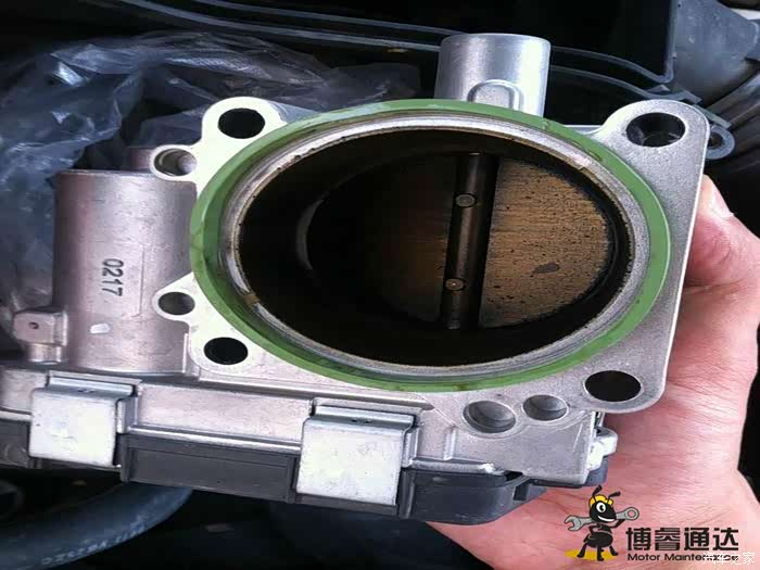

上图是一个节气门体总成,相信大部分客户都听说过这个装置。
节气门脏污长见的几种现象:
1:怠速不稳
2:低速踩刹车时怠速抖动,有要熄火的感觉,有时会熄火。
3:变速箱挂入D档,或者1-2档顿挫,或者2-1档顿挫。
节气门脏污不会影响动力,与油耗高低关系不大。

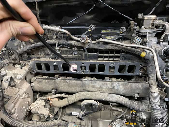

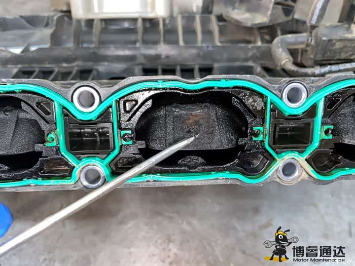

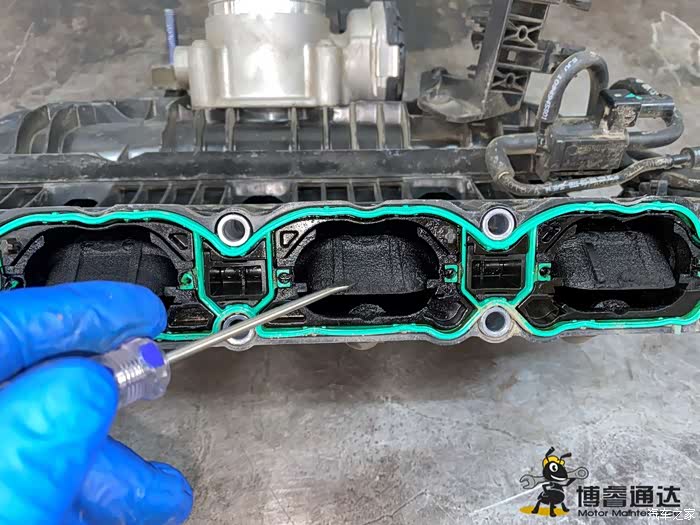

看一下这个部位i的积碳,一台沃尔沃2.0T发动机。
这就是所说的挖煤积碳清洗,脏到震撼。
这是清洗干净的进气道入口
就是这个部位。

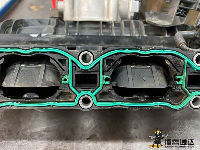

这是博睿通达店内拍摄的一台奥迪大众的EA888三代发动机的积碳。
清洗以后的看一下
