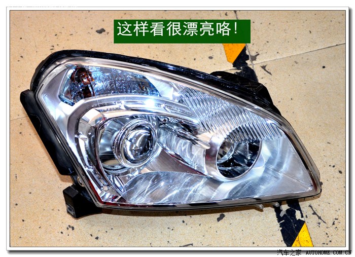

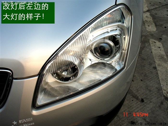

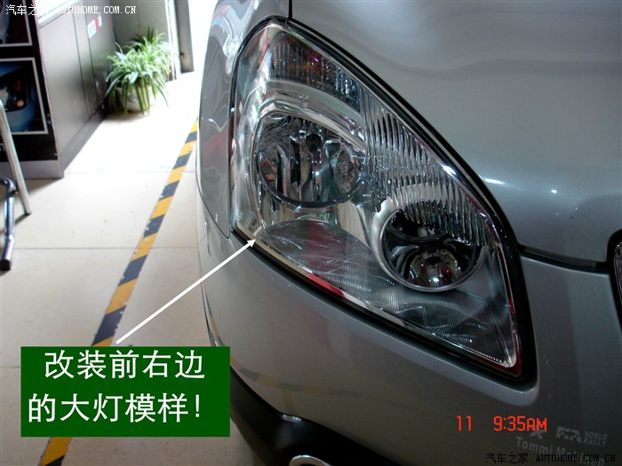

改灯的工序与注意事项:

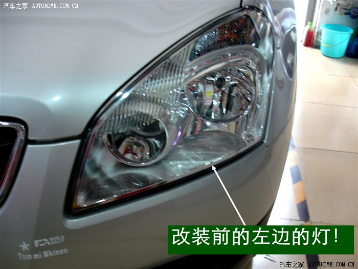

    1、 检查原车大灯的远近光功能,以及原车大灯手控电动高低调节功能测试完毕,测量好原车灯光高度以及左右照射角度,如果不正确先调到标准范围。

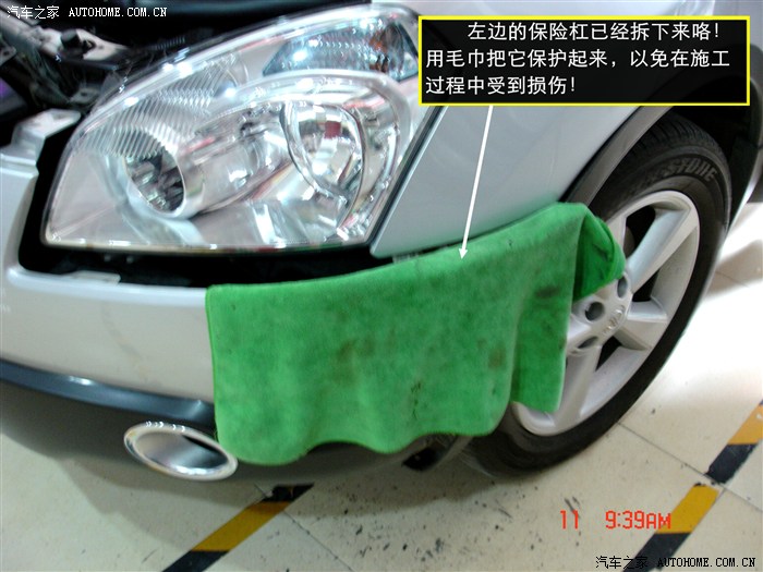

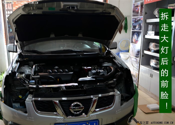

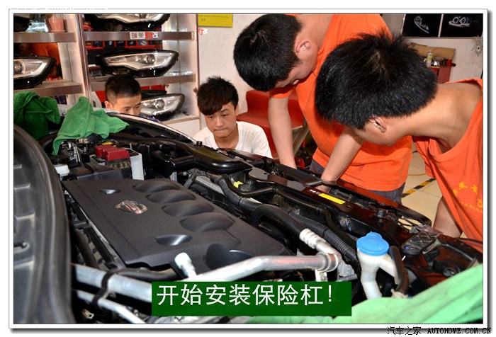

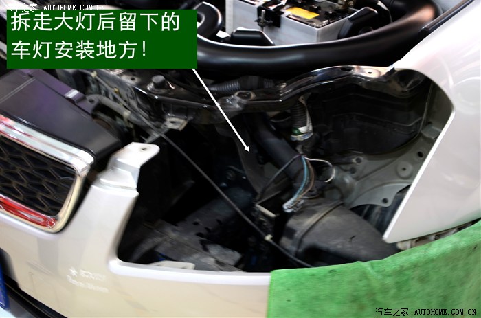

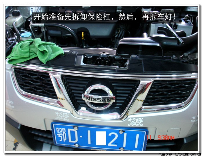

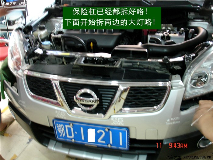

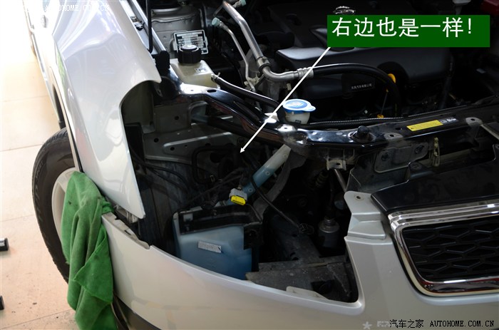

    2、 由于逍客的前保险杠是挂在大灯下沿的一排挂钩上的,所以必须先拆保险杠。拆保险杠时要特别注意两侧的黑色轮眉,拆的时候注意用力的力度。

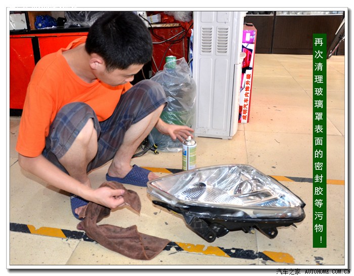

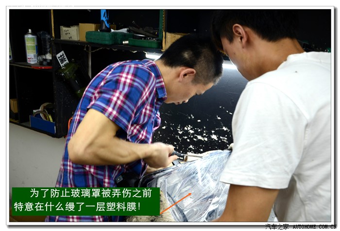

    3、 拆开的大灯要做好清洁,贴上专用大灯罩保护膜,防止施工时弄伤玻璃罩的表面。同时也可以减少以后清洁玻璃罩表面的工作量。

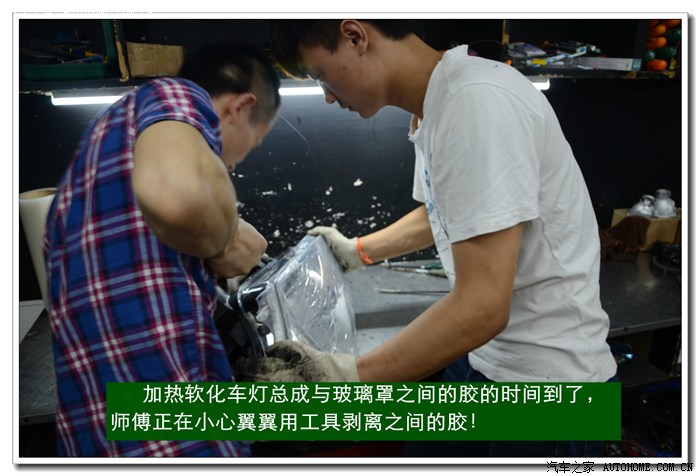

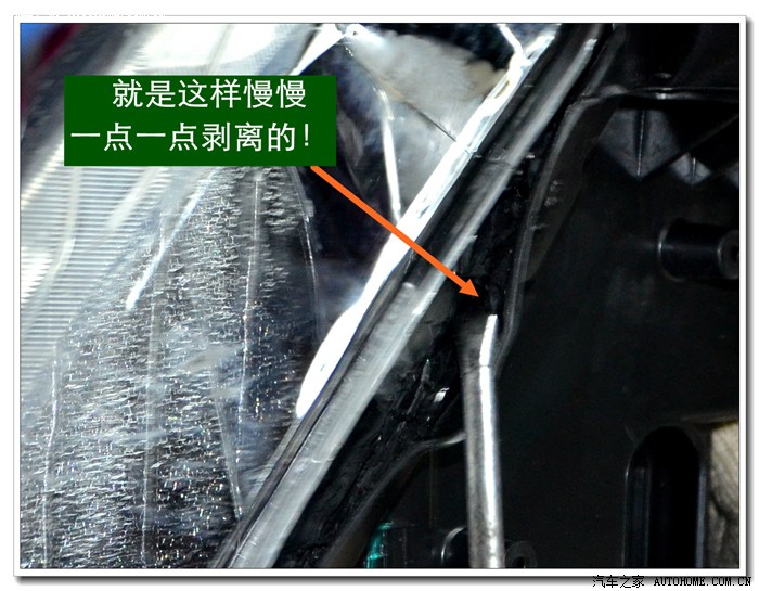

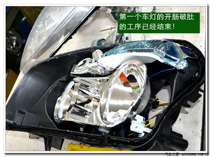

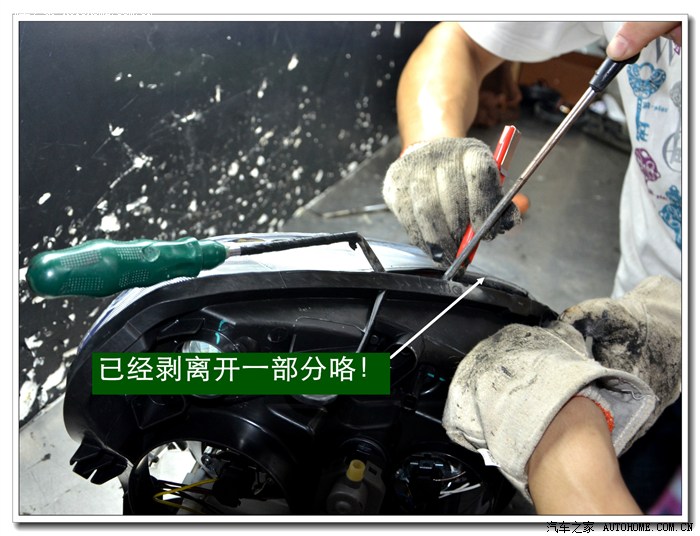

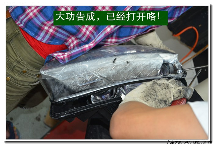

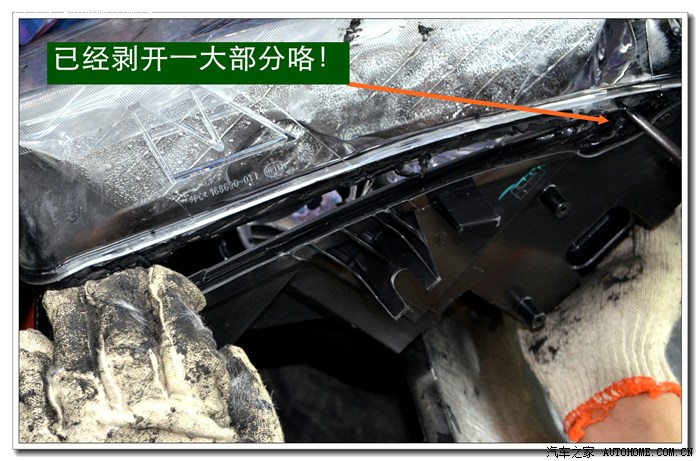

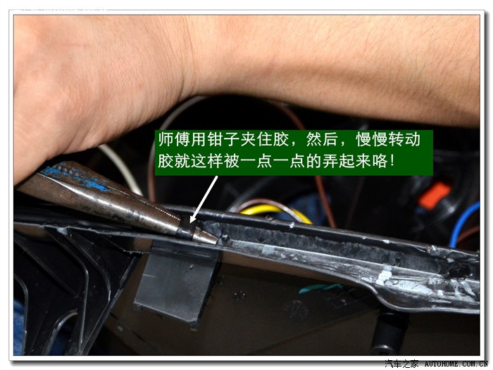

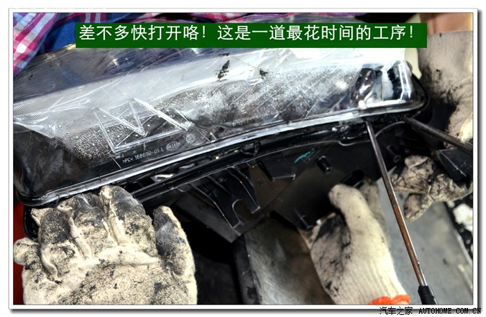

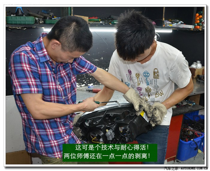

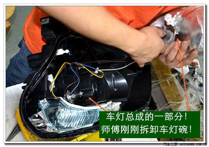

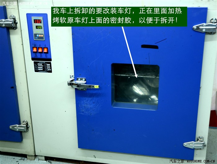

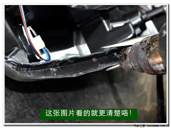

    4、 逍客大灯是冷胶密封的,拆开前必须要放在数控恒温烤箱里加热。待加热到一定的温度后再使用专用工具将大灯面罩和大灯底座分离。这个过程一定要细心控制用力的力度和方法,否则容易损坏连接部位,造成以后密封不好,产生漏水等状况。

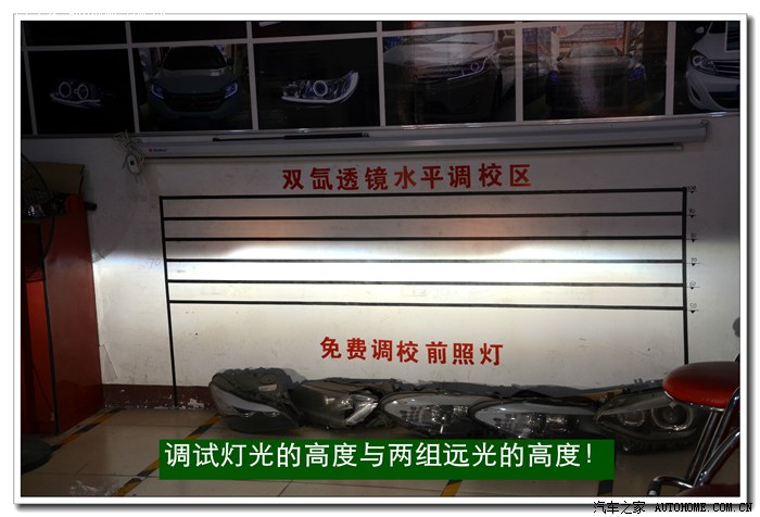

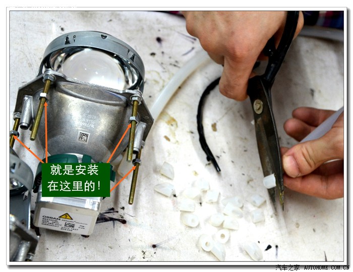

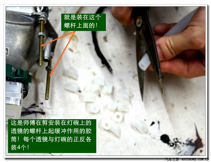

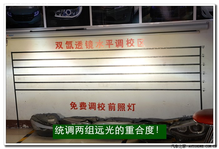

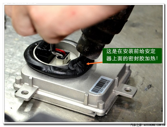

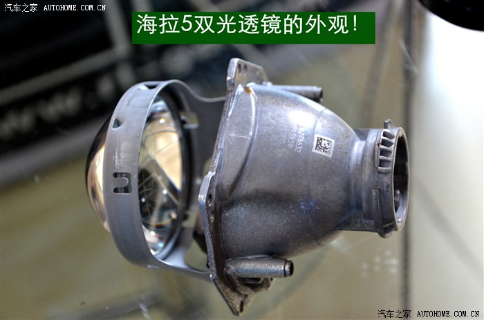

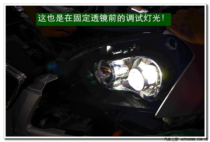

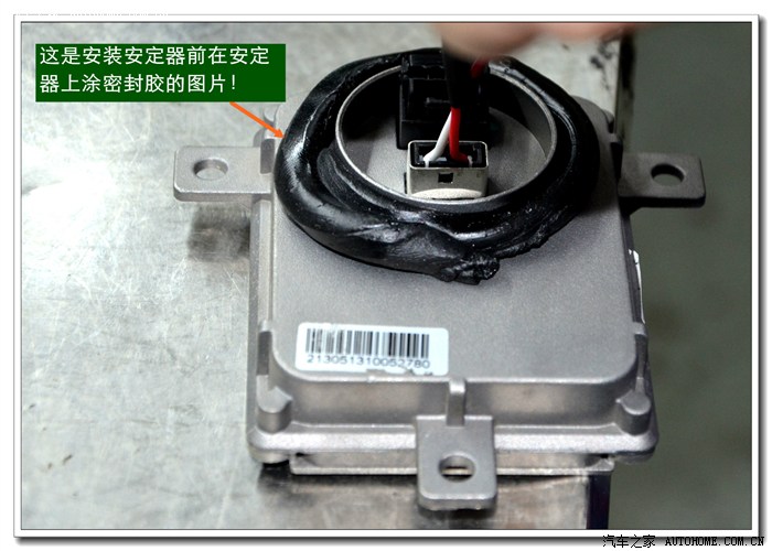

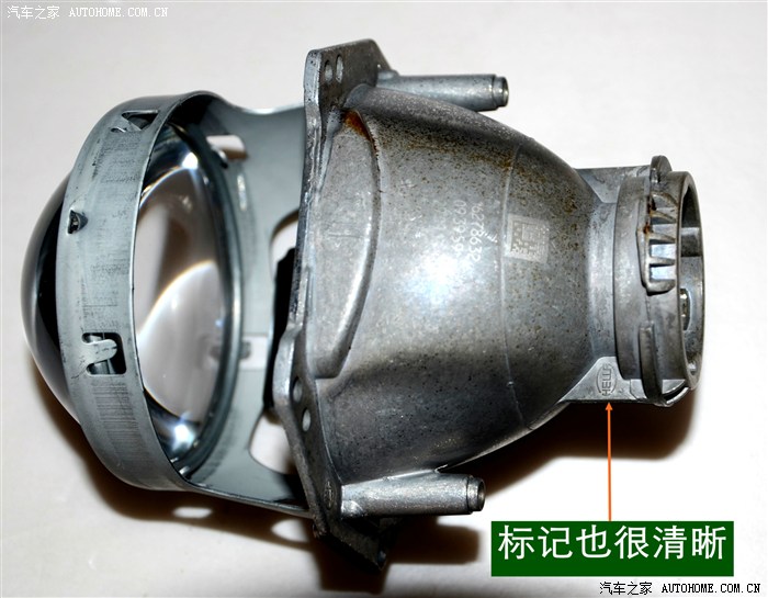

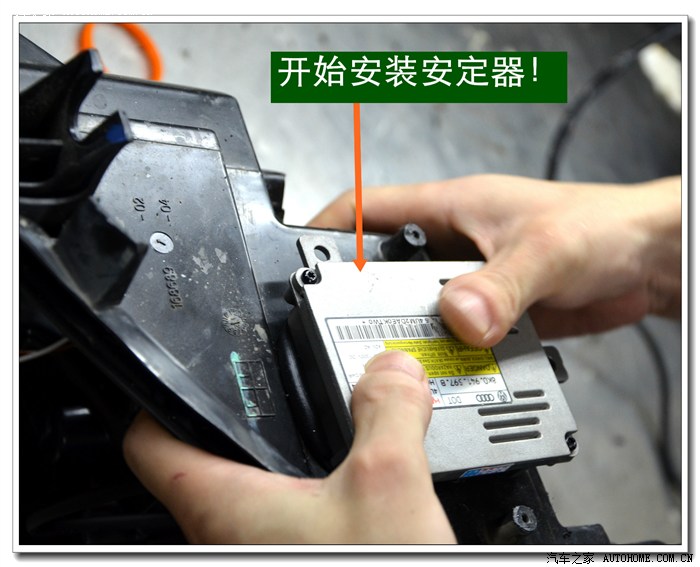

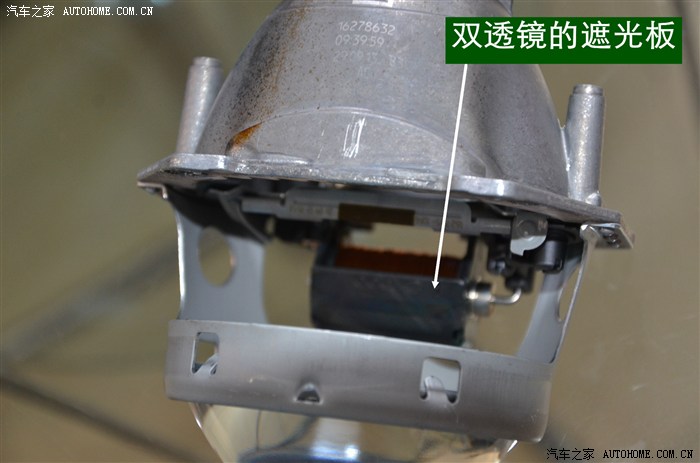

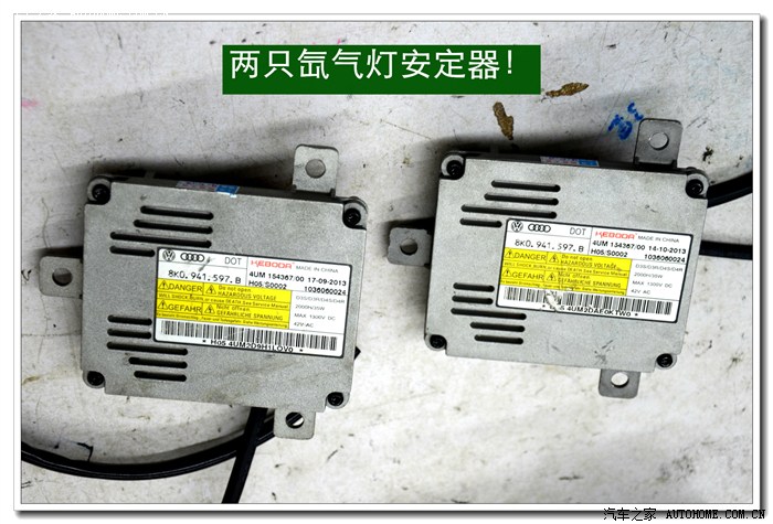

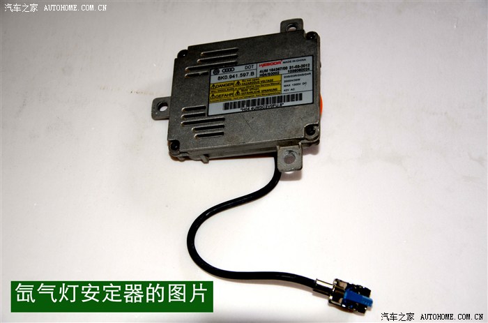

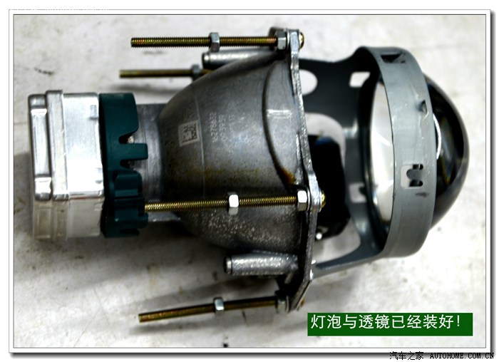

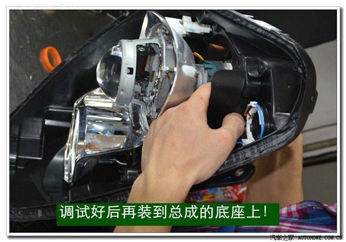

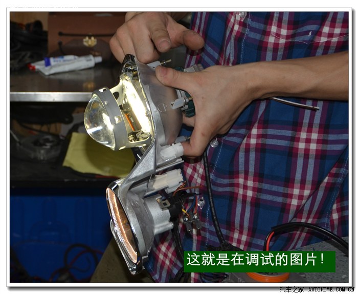

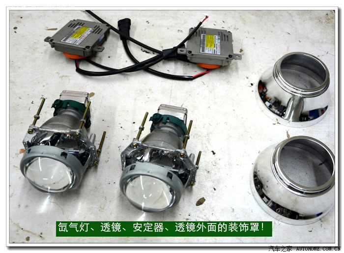

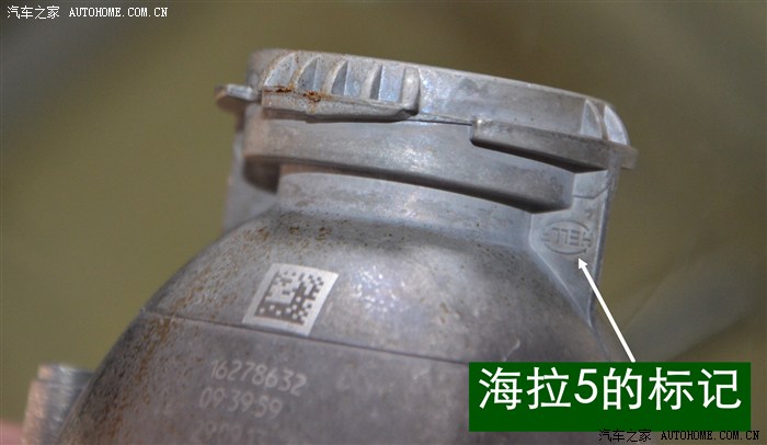

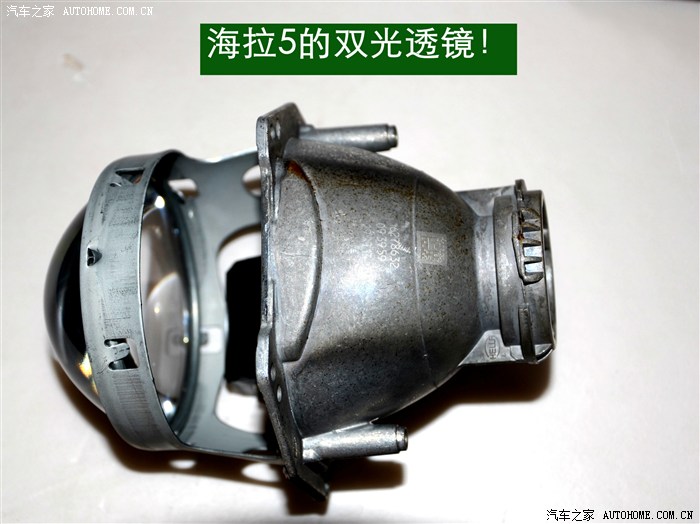

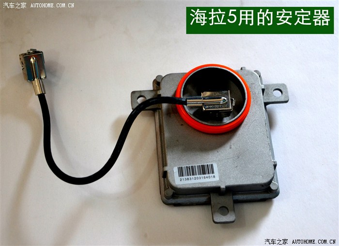

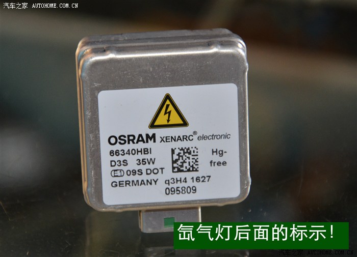

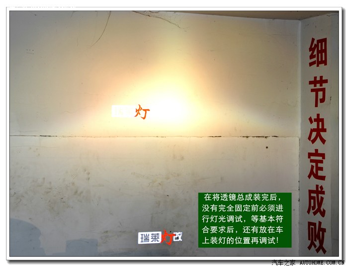

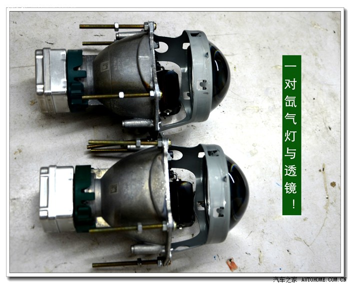

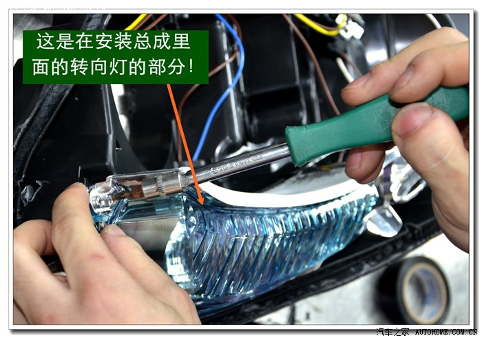

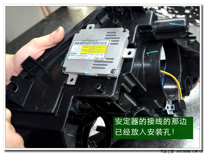

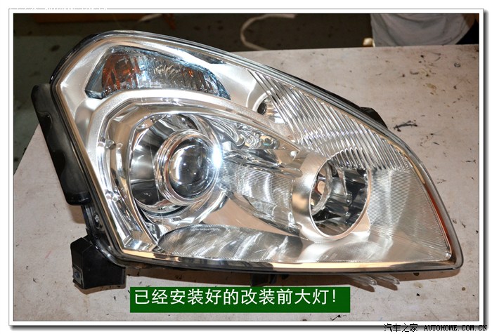

    5、 在等待大灯总成加热的同时,将准备好的透镜、灯泡、安定器等配件连接好,然后根据具体情况进行聚焦调试,在调光板上检查近光切线的完整度、远光的聚光形状、左右灯泡的色温、亮度是否一致,调好后再装好固定透镜与灯碗的长螺杆。准备连接在灯碗上。

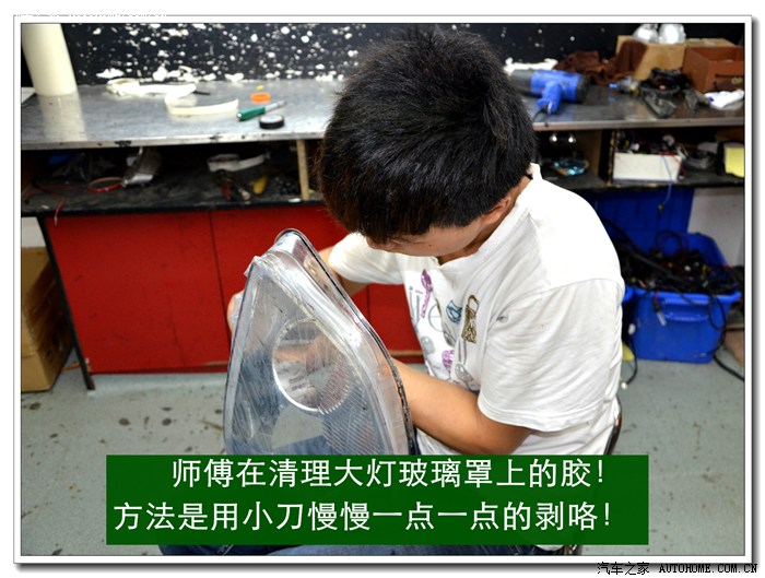

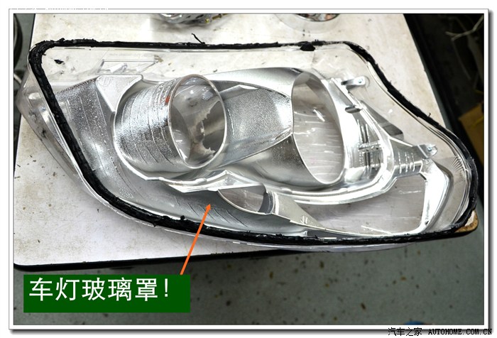

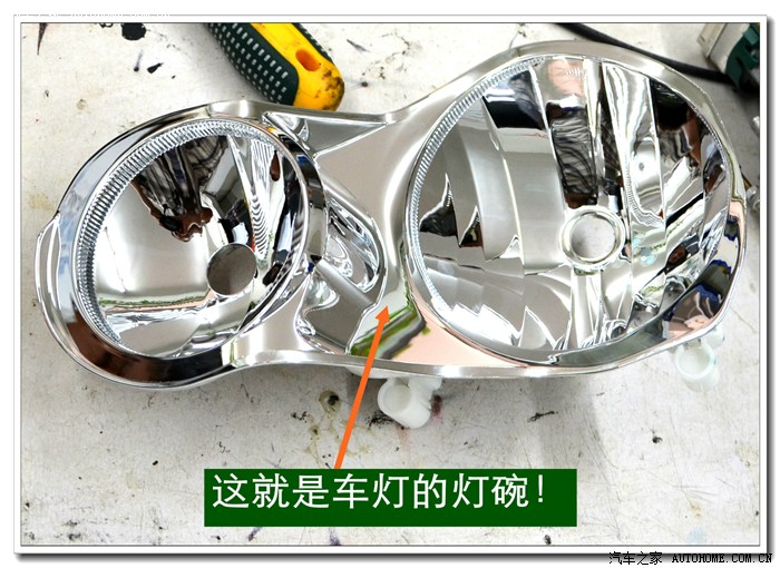

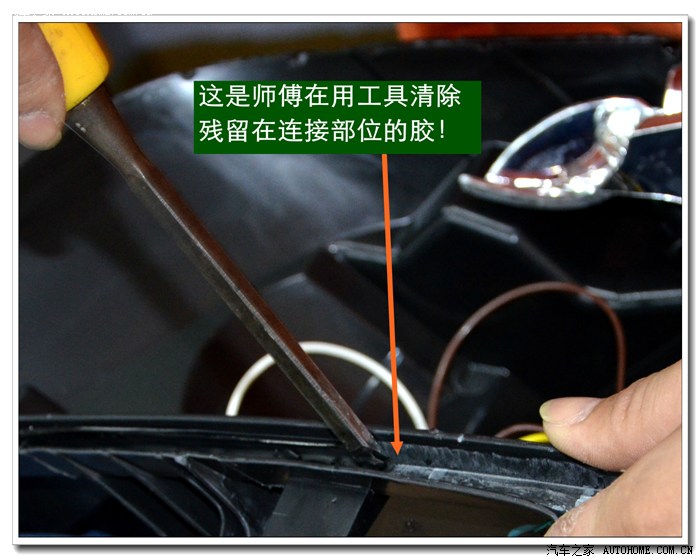

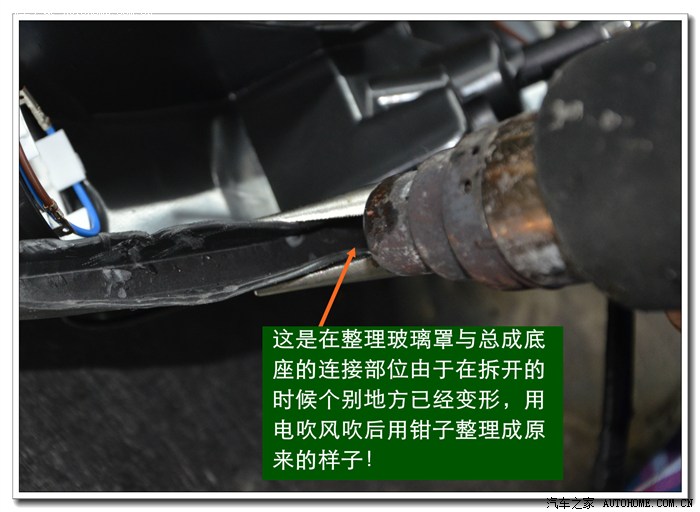

    6、 大灯灯罩拆开后就要将灯罩与底座上原来的密封胶清除干净,便于以后上新的密封胶密封。

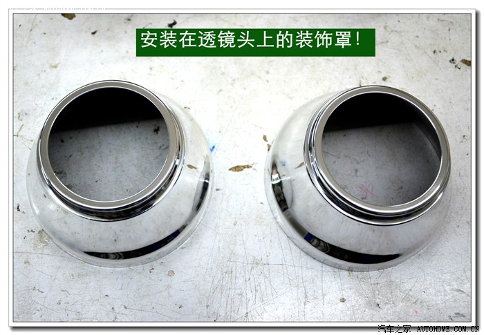

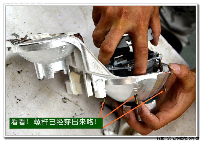

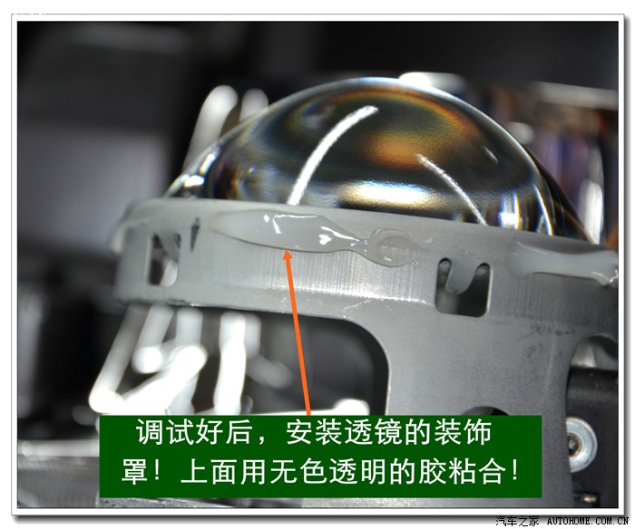

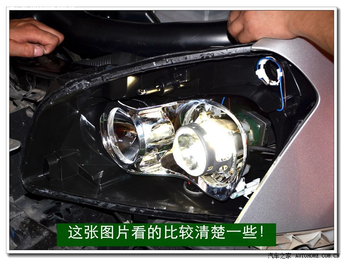

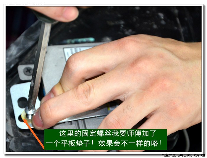

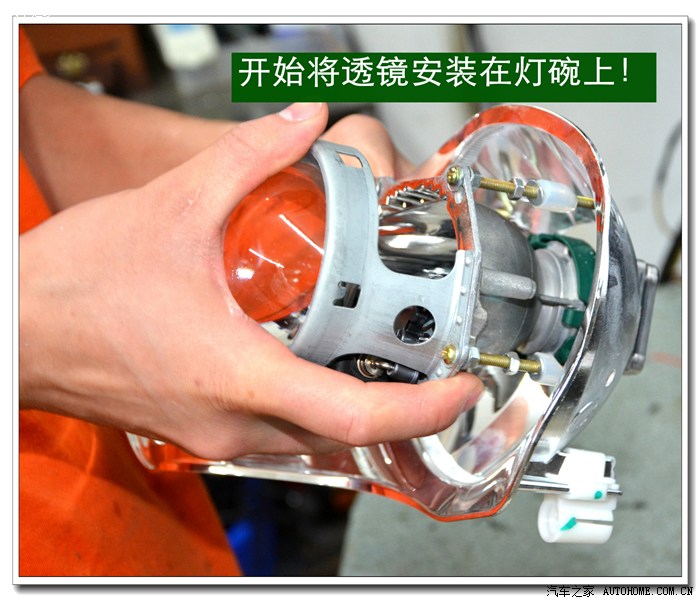

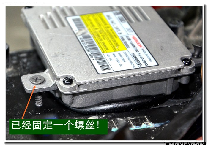

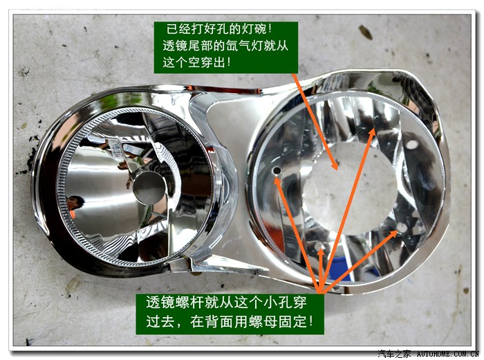

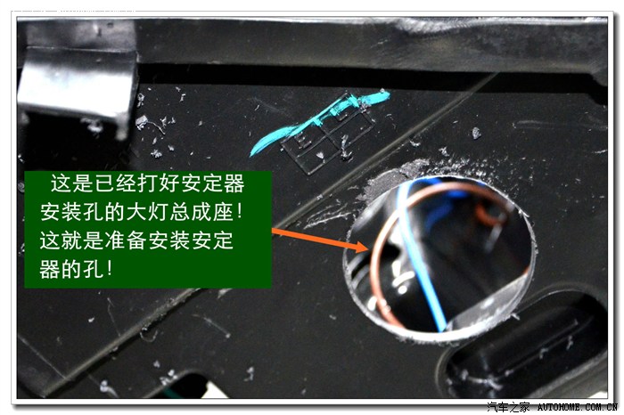

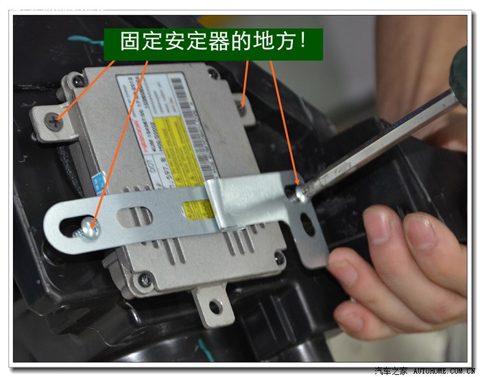

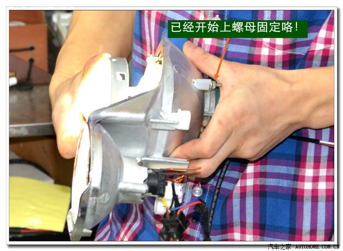

    7、 在大灯的发光灯碗上根据用的透镜的大小做好记号打好安装透镜的洞与连接的螺杆孔。然后把透镜安装在上面。安装透镜时的注意事项:一、透镜安装的深度套适中不能太前,否则就会透镜头会顶到大灯的玻璃罩;太后会影响到大灯总成后面的灯盖盖不好,同时还会影响电动调节灯光的高度。二、透镜的切线水平;必须在固定好之前调好。三、透镜的远光与原车的独立远光融合度的调节,以达到最佳远光效果

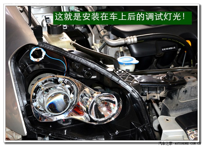

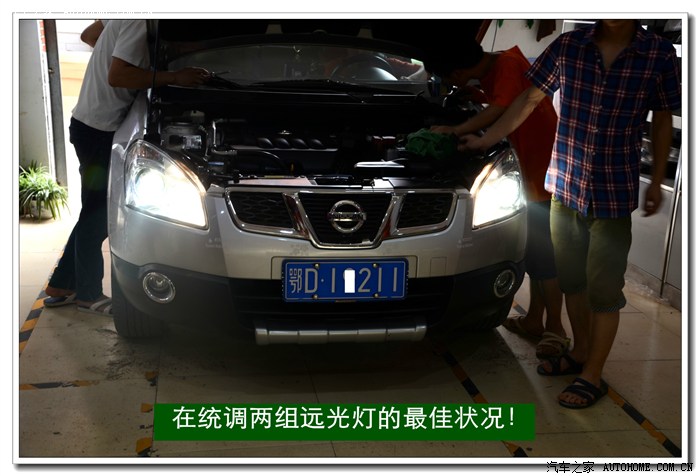

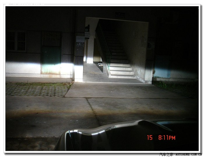

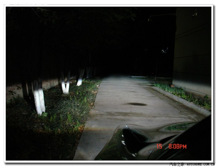

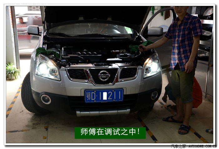

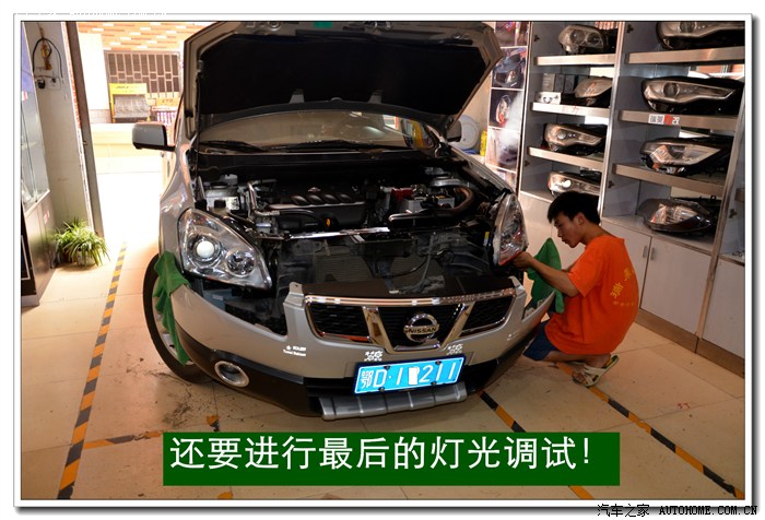

    8、 最后将大灯总成(在密封玻璃罩之前)在车上车灯的安装位置上,打开近光与远光,将灯光照射在专用调光板上(也可用红外线水平仪)进行最后调整;包括:近光切线水平、透镜变光电机的测试、电动灯光高低调节功能的调试等。

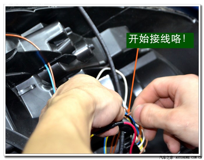

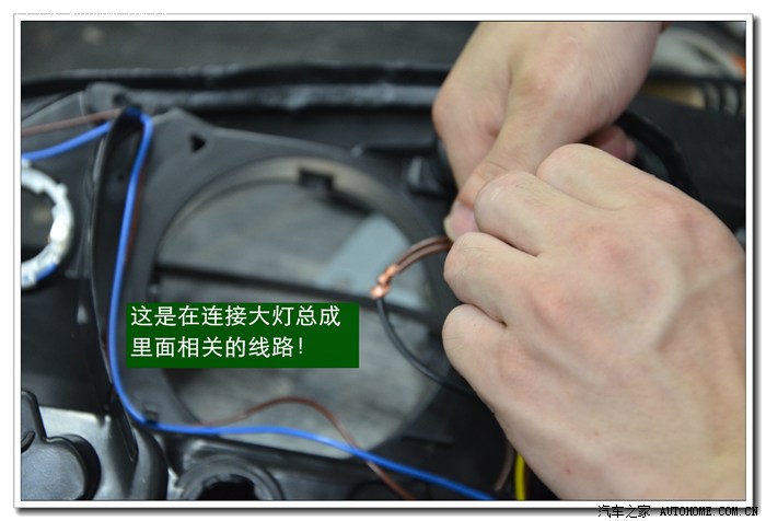

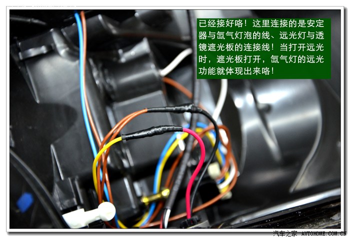

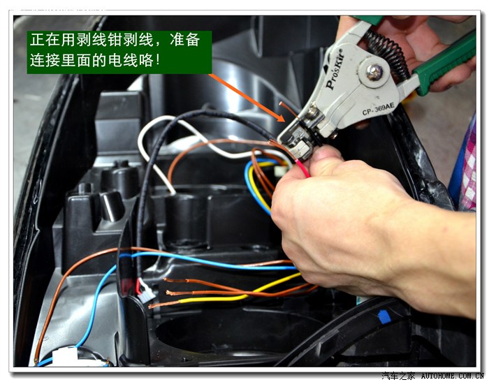

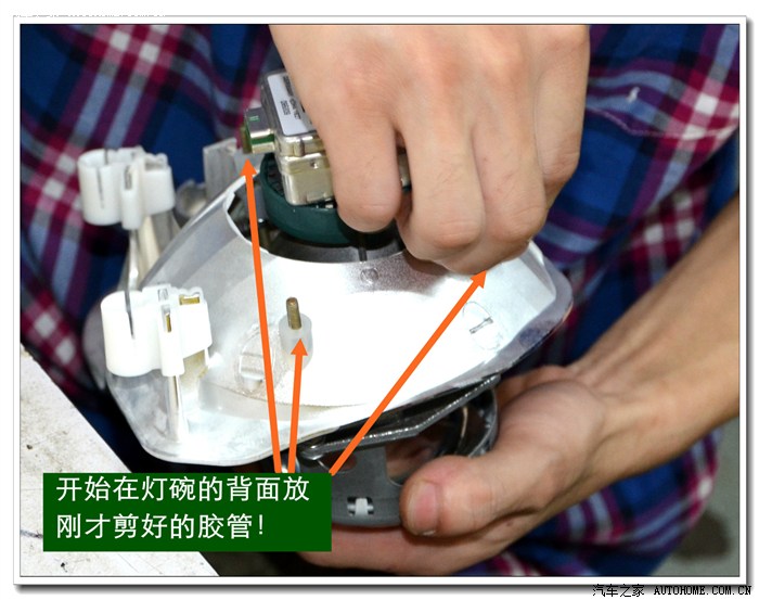

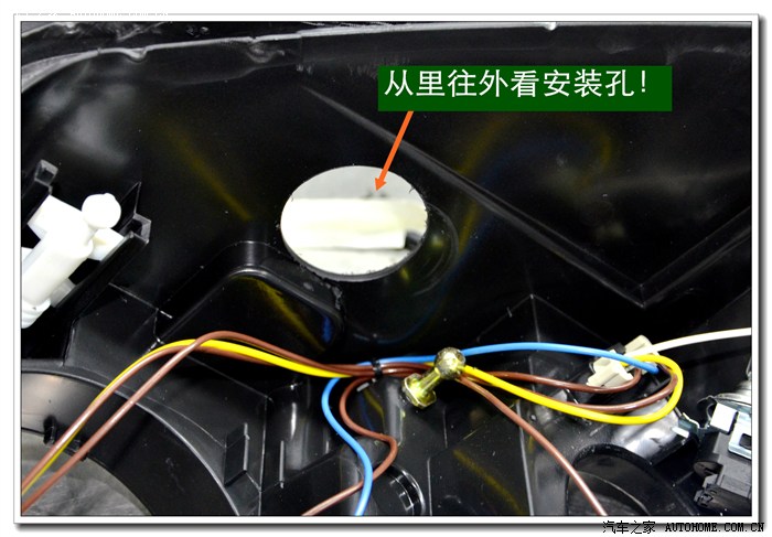

    9、 完成上面的工序后,各种接线一定要按标准连接与包扎好,全部放在大灯的灯碗背后的总成里面,从不同角度看都不能有接线露出,以免影响美观。

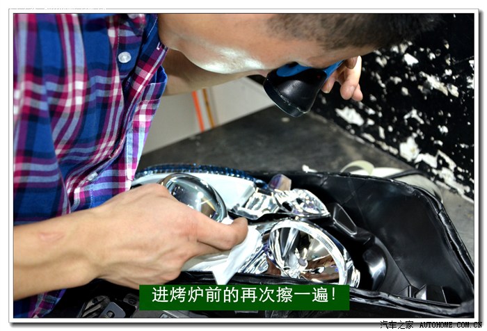

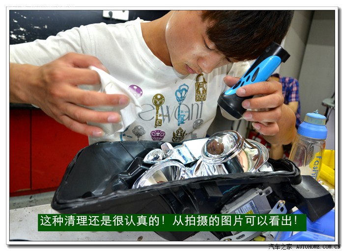

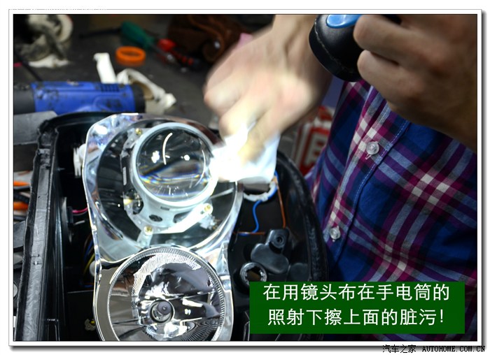

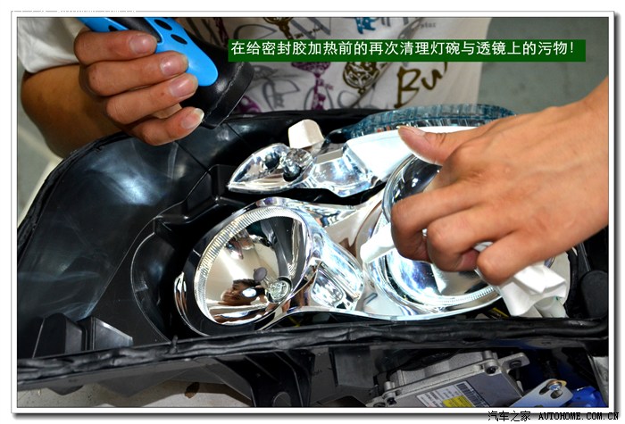

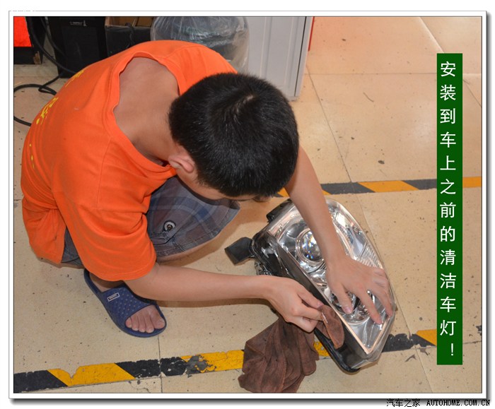

    10、用镜头布粘上无水乙醇清洁大灯的玻璃罩、灯碗、透镜里面的污物,清洁时应该用手电筒灯光照射的擦拭;如果需要安装天使眼的可以在此工序之前安装。

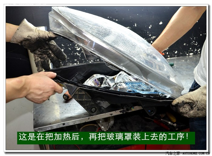

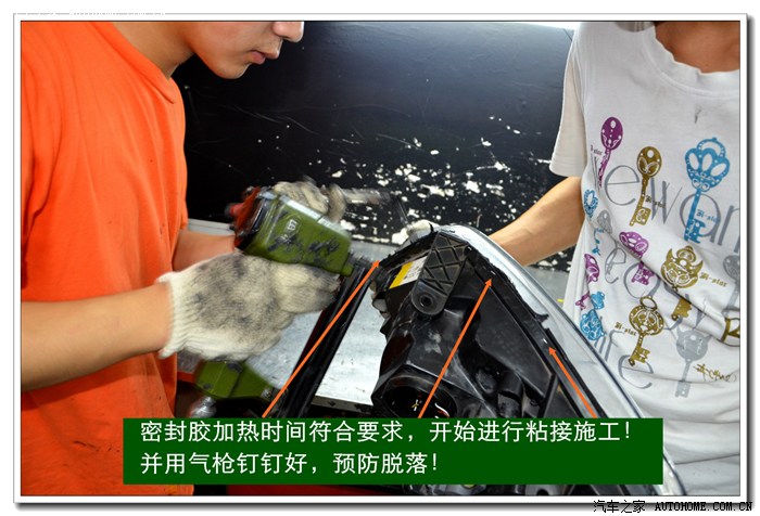

    11、在总成与大灯玻璃罩的连接槽里填好密封胶,放入烤箱加热到规定的时间(即使密封胶融化的时间)取出后进行密封。密封时要注意:玻璃罩与底座之间不能留有缝隙,否则安装车上后会有跟改装前不一样的缝隙。
    12、同时要用气钉枪打上适当数量的气钉加固密封口。

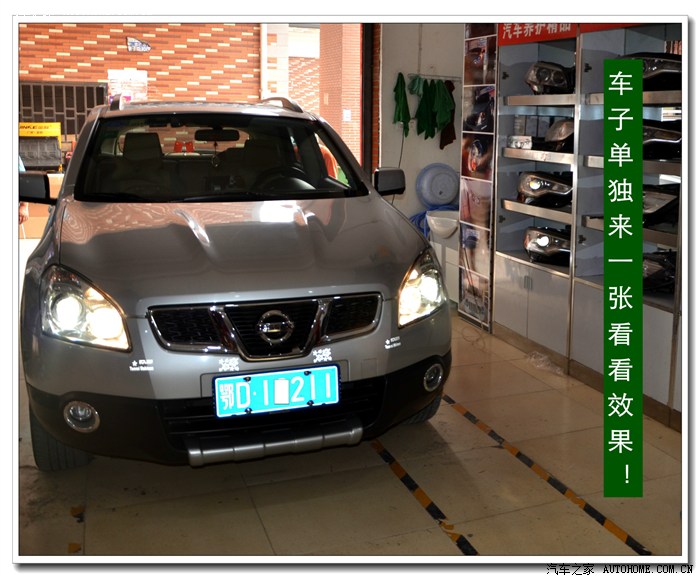

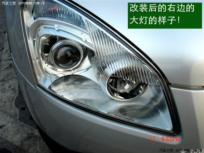

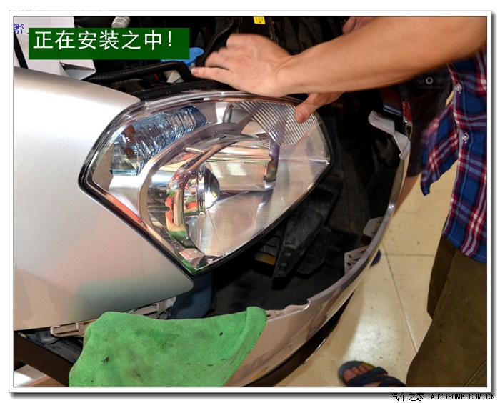

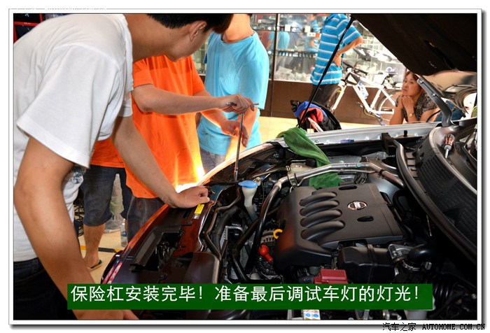

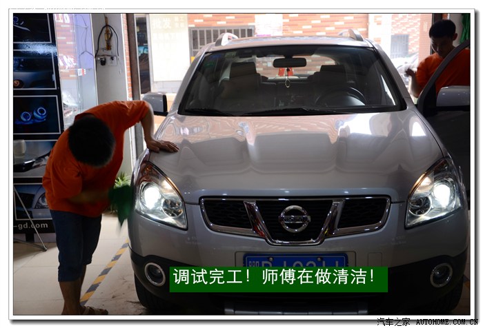

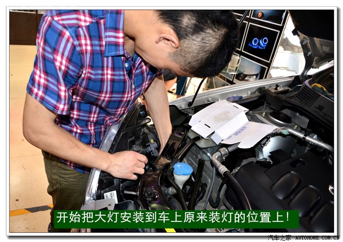

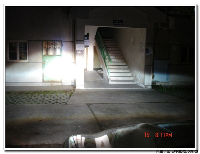

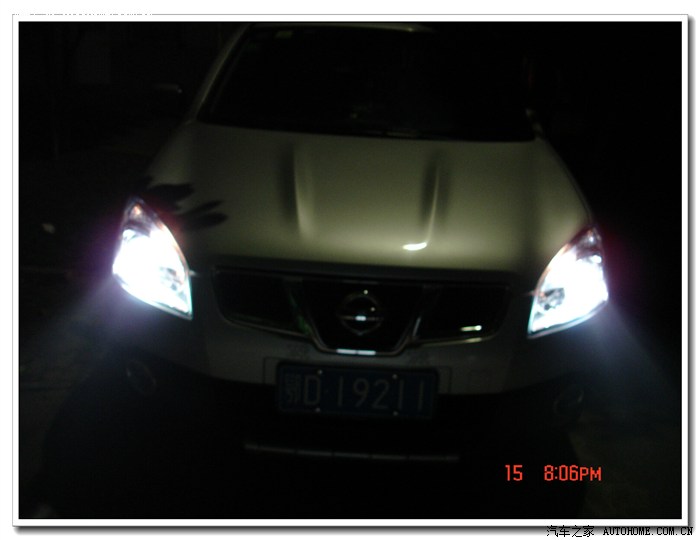

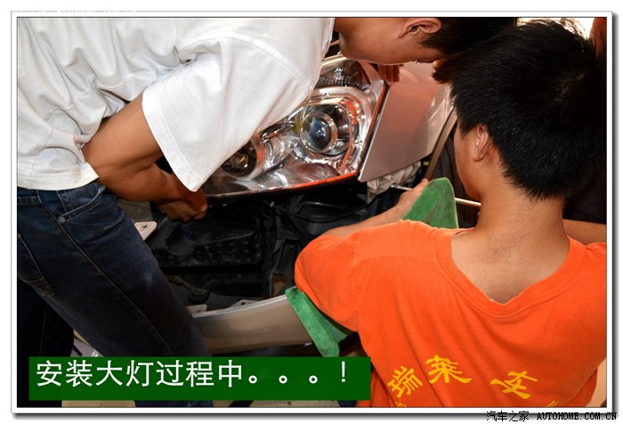

    13、将密封好的大灯总成安装到车上原来的位置,并固定好后通过手动方式进行灯光高度的微调,以达到最佳效果。本工序完成后就要安装保险杠,安装完毕后还要进行最后调试确保达到规定的要求。
