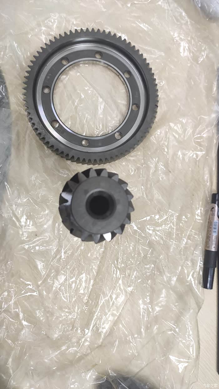

本期主角大尾牙,二轴和盆齿一套
大的74齿,小的17齿,终传比4.35左右,比原车的3.667高多了

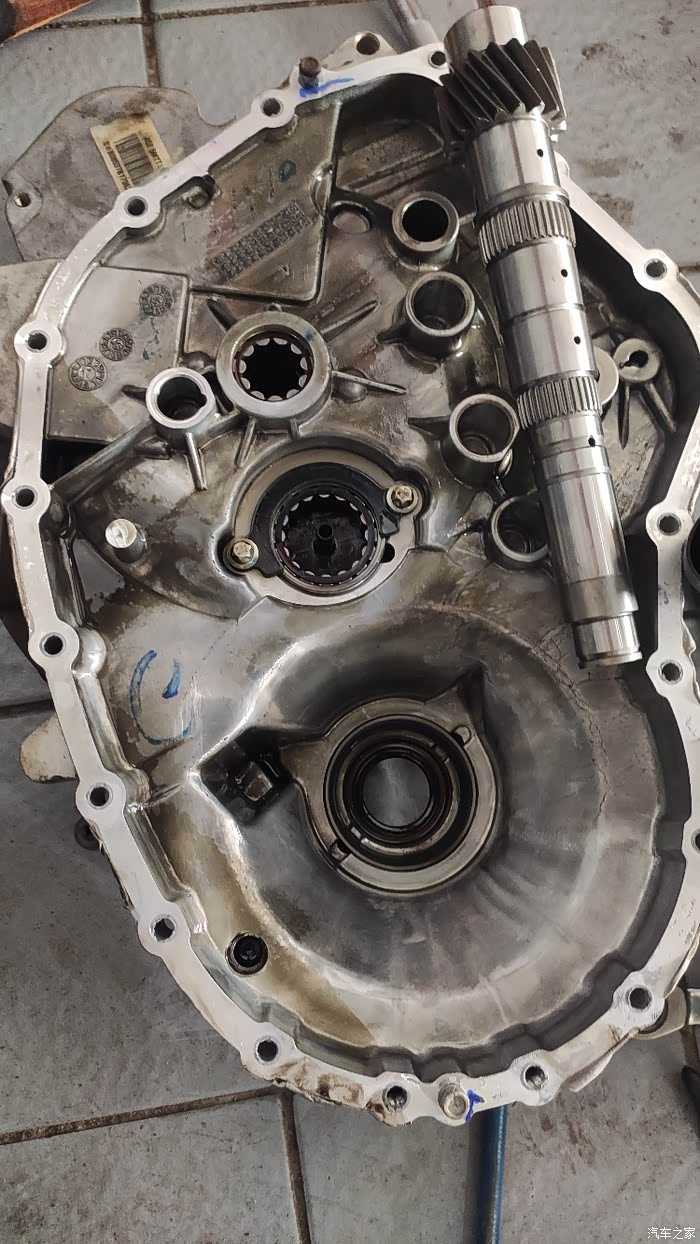

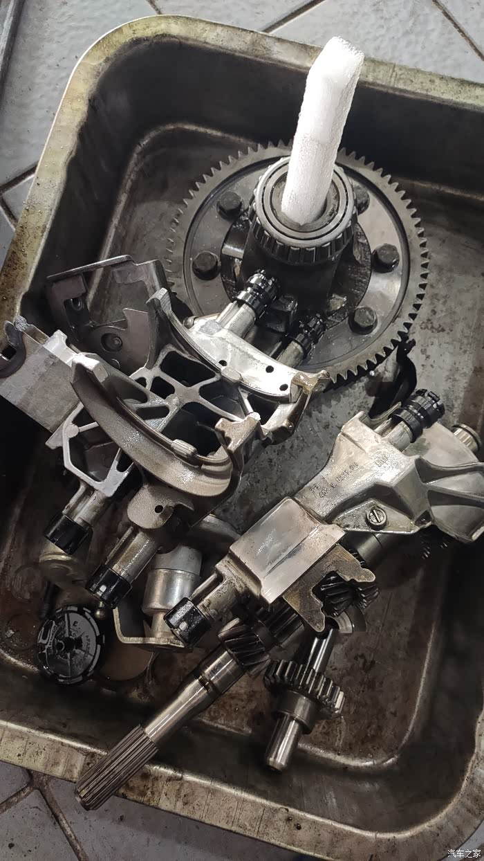

开拆
老杨动作挺快,一个人一上午不到就拆散了
这应该就是不踩离合唧唧唧响的元凶吧?

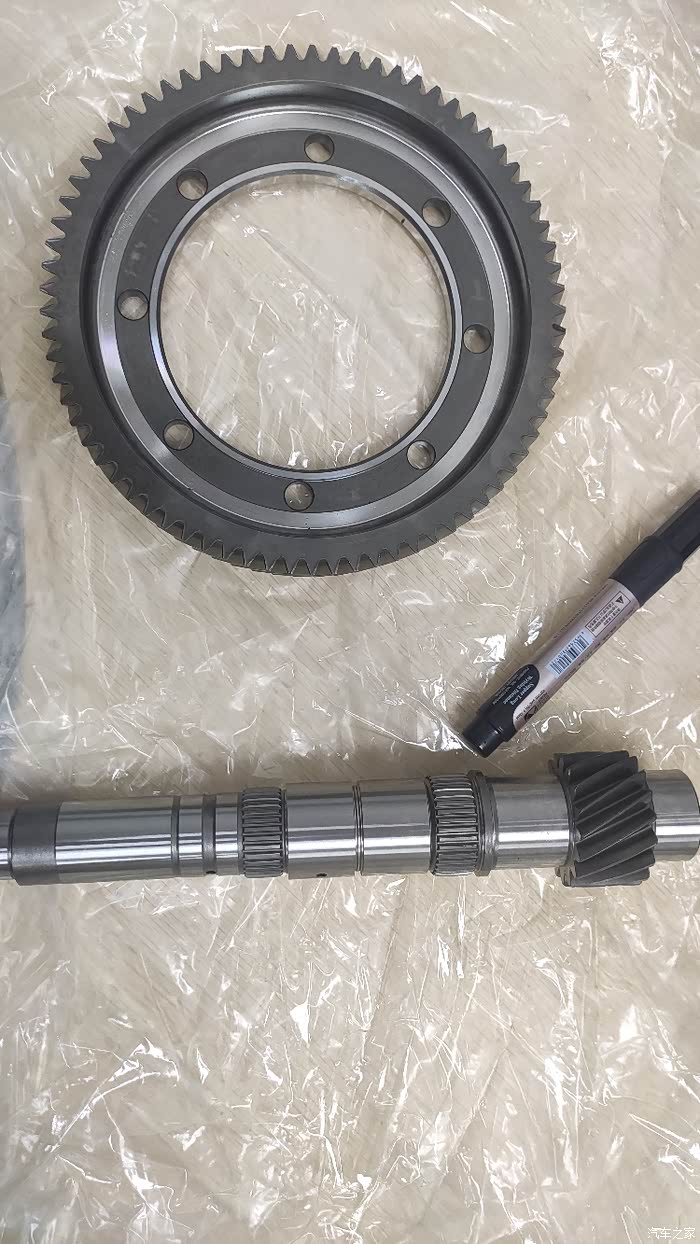

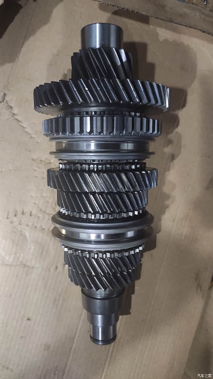

二轴拆下来了,猜一下哪个是原厂的?
不得不说这江齿的波箱实在太夸张了,结构很简单,这挺好。但是那二轴上面的齿和同步器一个比一个紧,不是铆进去的就是和花键硬卡上去的,紧得要死,如果不是因为老杨经常给飞度翼神换尾牙经验丰富,我真不知道得取多久。尤其是5档齿,铆得那叫一个紧啊,差点把工具都整弯。

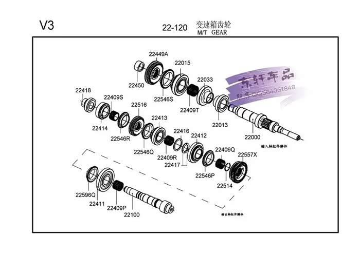

然后得给大家提个醒,如果有朋友也要改的话,取二三档那边的时候一定要注意,有一个安全环,里面两个半环卡在槽里,外面可能注意不到,强行取可能会损坏。
借卖我尾牙老板的一张图,要注意的就是图里22417那两个半环,合在一起的充当卡环,外面还有22416那个大环套着不好看见。
长这样,小心别取坏了

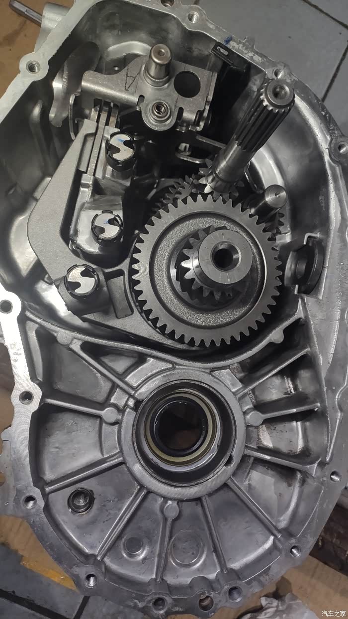

继续装,试了一下没有问题
装的时候就容易多了
继续装,就快收工了

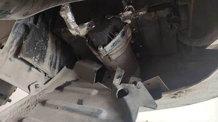

生活在水深火热之中的水喷电机,没办法,个人确实不想把水喷放后备箱里
