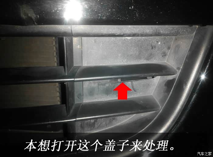

    前阵子受台风的影响大雨滂沱,刚好我出差回家让LD来接我,LD平时在我的指导下也会用雾灯了,当车子到达时,这次我作为旁观者才发现了主驾侧的雾灯不亮了。于是我就决定自己动手来解决雾灯不亮的问题。

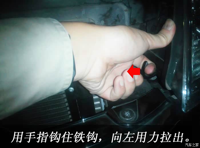

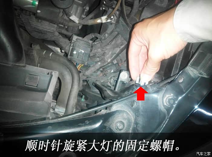

于是着手先把大灯拆下再来处理雾灯不亮的故障。

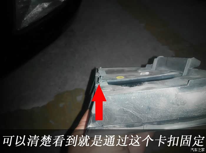

接下来就可以移出大灯了。
大灯移出后要拆除大灯接头接线才能拿下大灯。

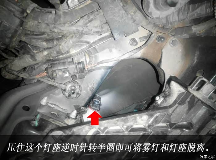

大灯拆下来后就能看到雾灯了。

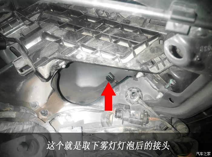

接下来就开始着手拆下雾灯灯泡了。

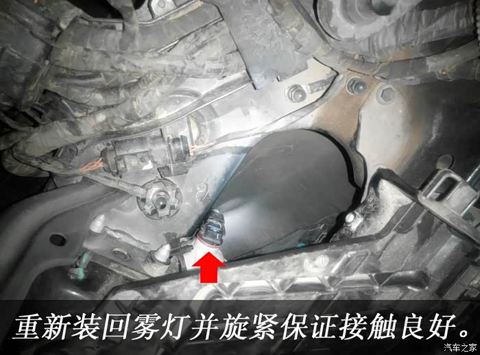

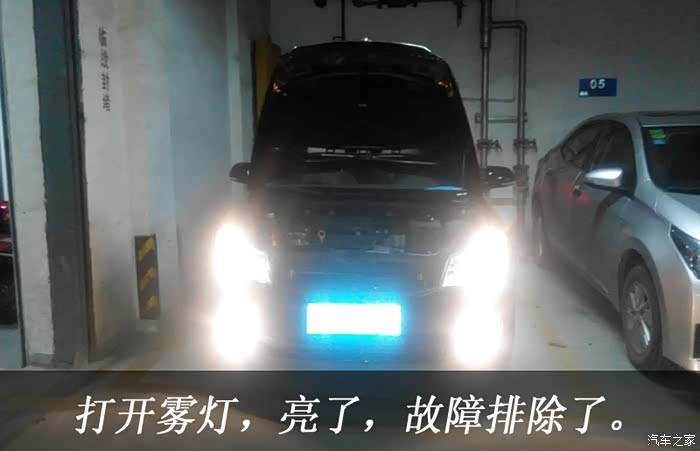

    看来造成雾灯不亮并不是雾灯灯丝烧断,而是振动后接触不良所致。如果保险片没有烧掉的话,只要重新安装保证接触良好即可排除故障。于是先着手把雾灯灯泡安装好,再看看了。

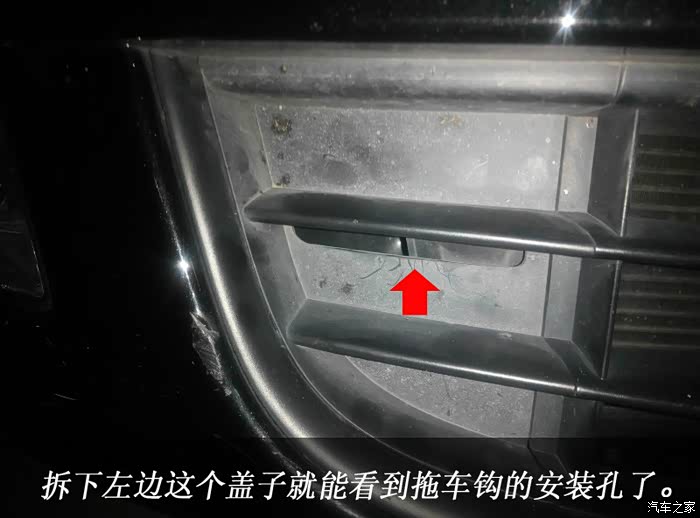

接下来顺便分享一下拖车钩的安装。
    只要把拖车钩旋入这个安装孔就能完成拖车钩的安装,这个也是必备的知识,因为如果集体出游时你的爱车出了状况需要增援时,这个拖车钩的安装就能帮上大忙了。
