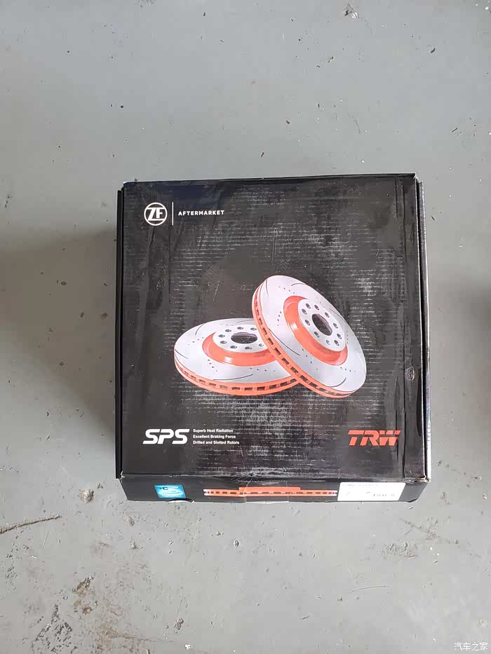

5月27日我更新一个使用体验,刹车是盘片一起买的,现在踩刹车吱吱响,越来越响,我不清楚是片的事还是盘的事,所以不建议大家购买了。片-型号: GDB7901DT。盘-型号: DF8140SL 。 品牌天合TRW。

原厂盘抖动厉害,走索赔了,我干脆换个颜值高点的。原车盘差不多在一万公里左右就开始抖了。
刹车有改善,但也就那么回事吧,跟新车状态似的。旧的片子我忘记拍照了,直接扔了,但还可以再坚持2万没问题,我对原车片子是挺有好感的,如果不是这次换盘。跑到10万是完全没问题。
就是这款,有喜欢的老铁直接TRW天合旗舰店,不是打广告,省的你们私信我还麻烦,直接发出来。9代和10代的前盘前片是完全相同的。后轮好像不一样。
