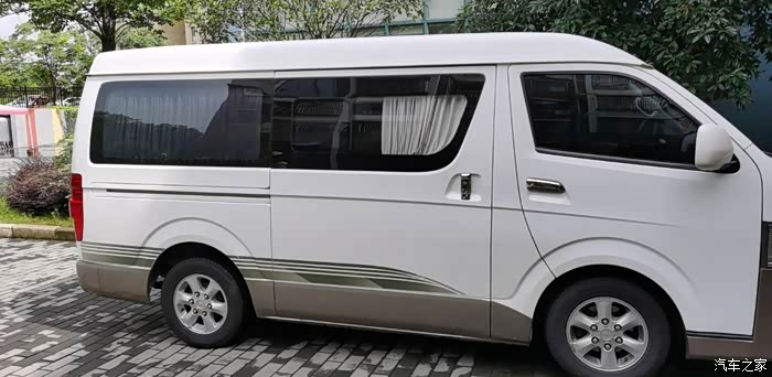

最后说一下全车窗帘,是麂皮的,手感很棒,上下铝合金轨道,丝滑,实用,尤其是这夏天。但是这个轨道是需要用小螺丝上到覆盖件上的,非常牢固,装上后是对开的,也可以一边开,看不到螺丝的。这个车配上窗帘,高级感一下就上来了。
关于改推拉中窗,这个是小窗,这款和玻璃一平的小窗挺贵的,加上拆除费,安装费,2000多了。效果很好,缺点就是里面不太好打开,因为我没有拍图,所以没法展示,后续我补一张图片,不熟悉的人开不好。

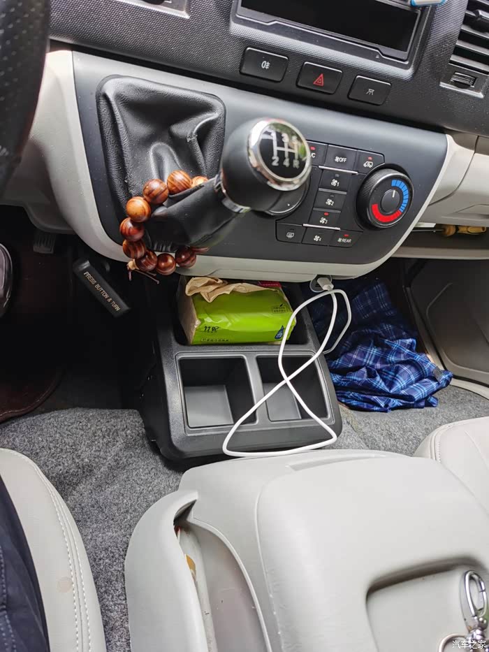

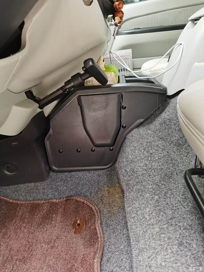

最新购置的中排储物盒,很好,很完美。但是装上这个以后,一体化的脚垫就装不了了。
