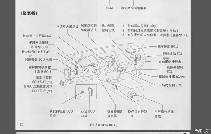

潮汕001 2015-12-20 13:04:56 发表在 主楼
锐志CCMIGN3中央控制模块(遥控门锁接收器及防盗模块位置
dsa6786 2015/12/20 16:16:51 发表在 沙发
给你参考.
