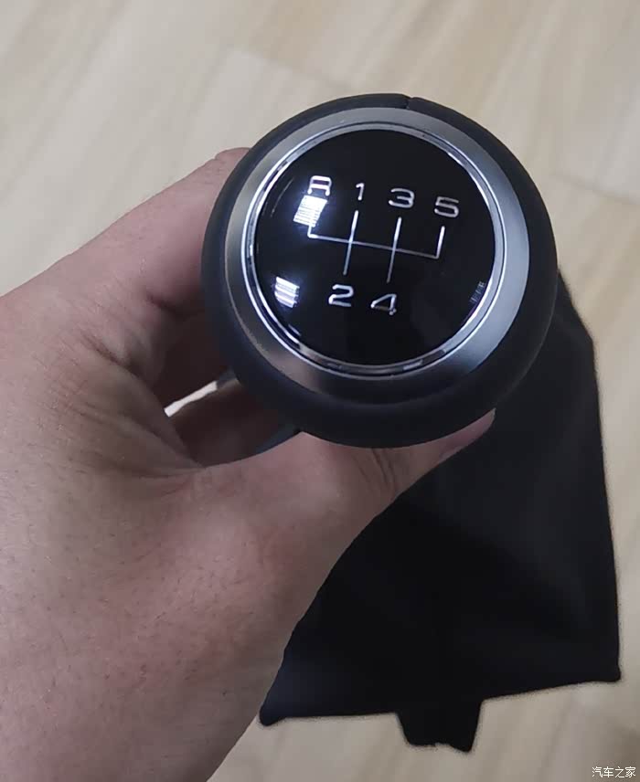

这是买的黑色真皮手波球,带防尘套和小塑料框的

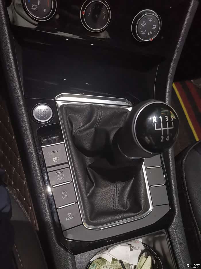

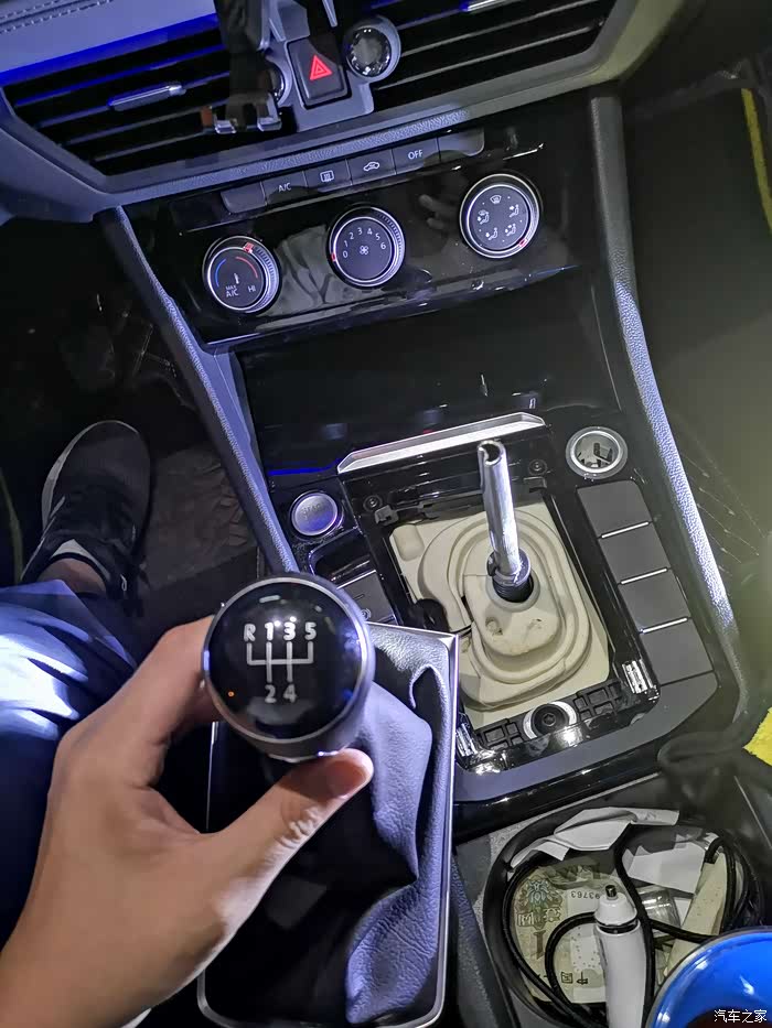

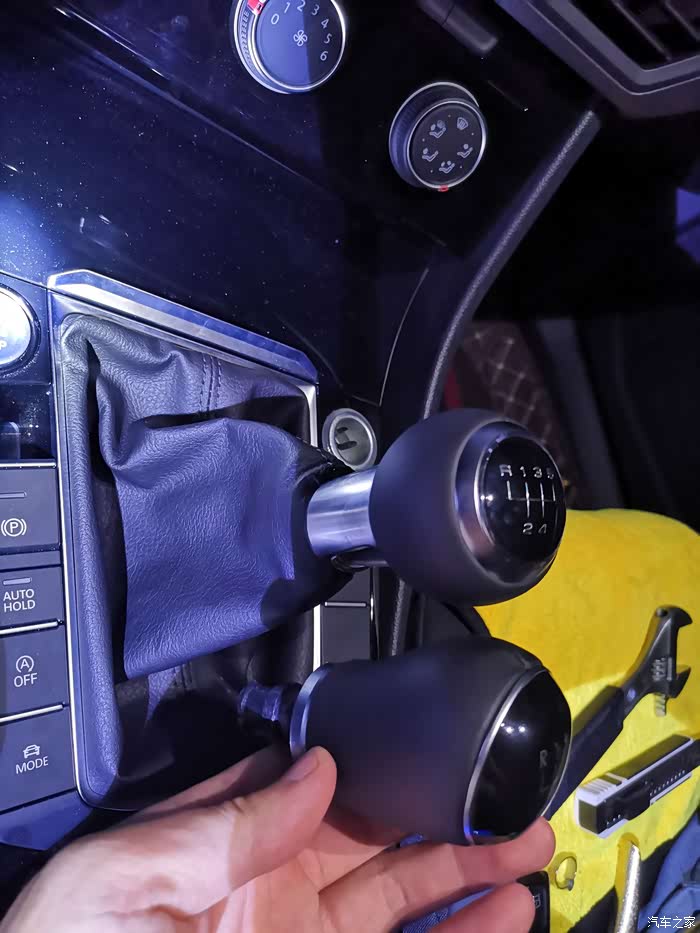

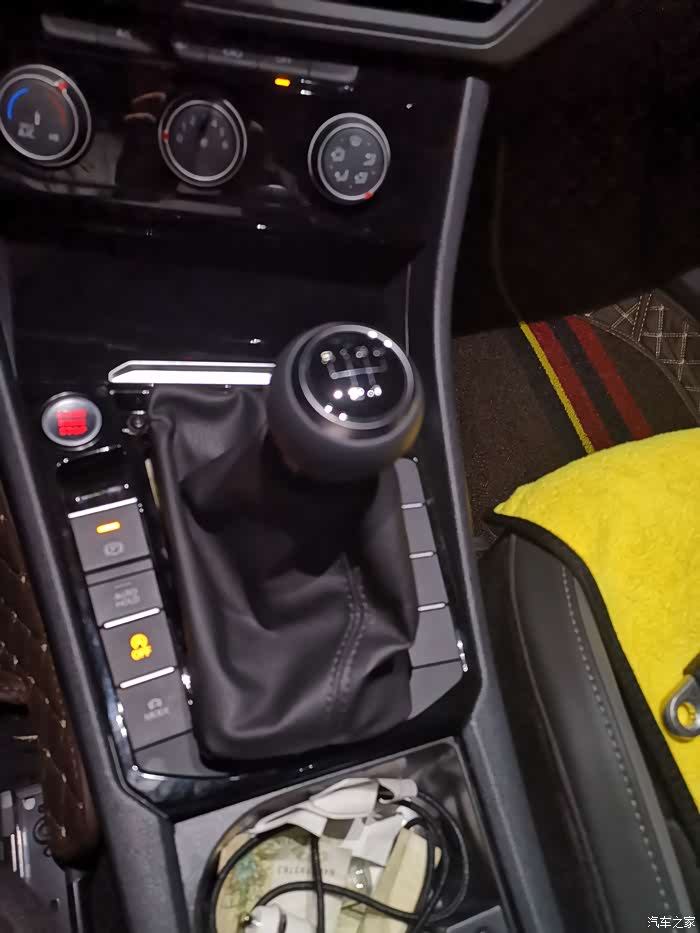

这是原车的手波球,又小又矮

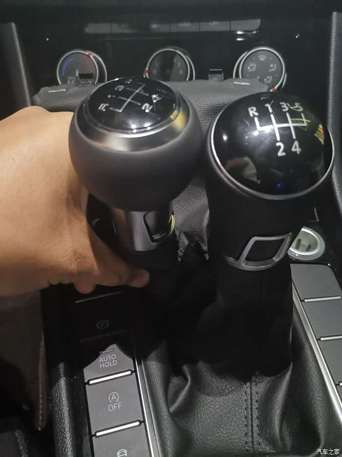

2个手波球对比,感觉a3的手球也不怎么大,错觉么

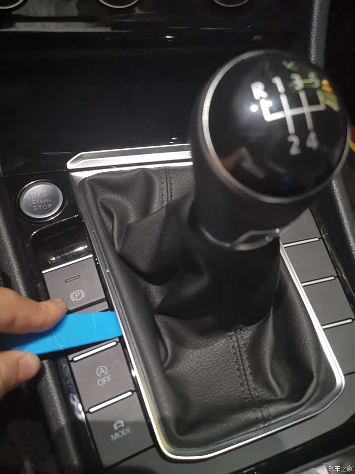

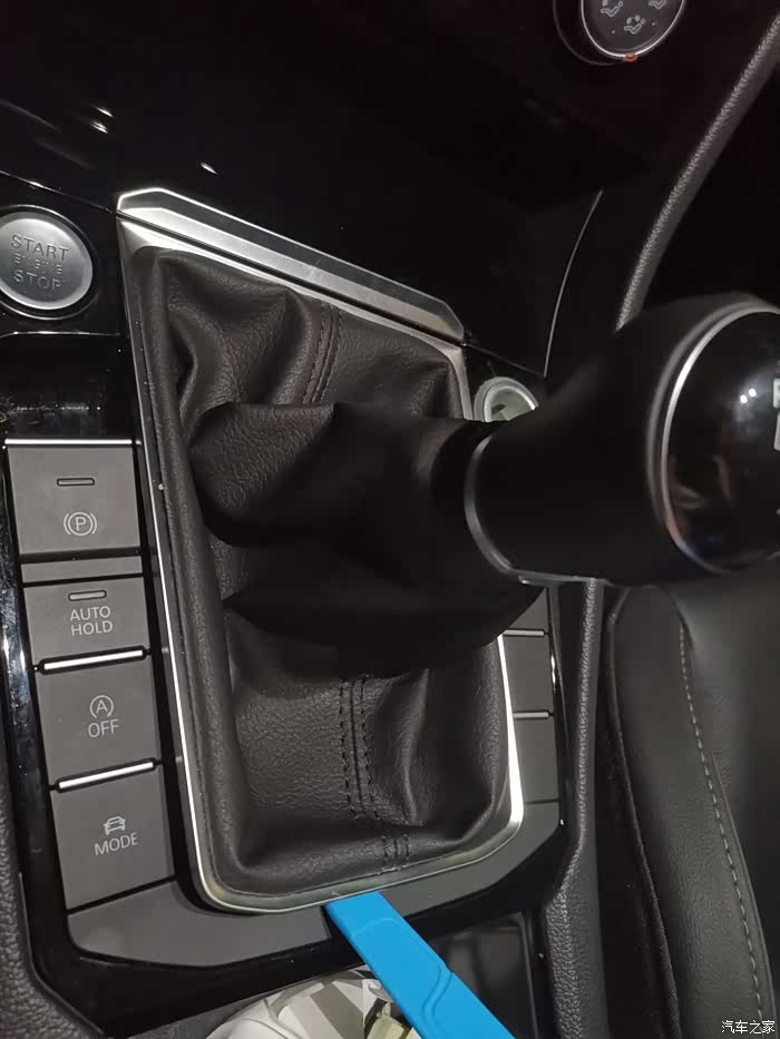

用送的蓝色撬棒撬开此处,很好撬开,慢慢来

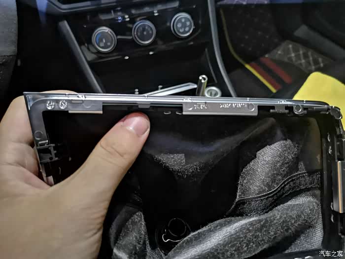

四周都撬开一遍,然后就可以拿起防尘套塑料框了
晚上施工拍的,可能光线不好,这是防尘布拿起的效果,黄色是泡馍

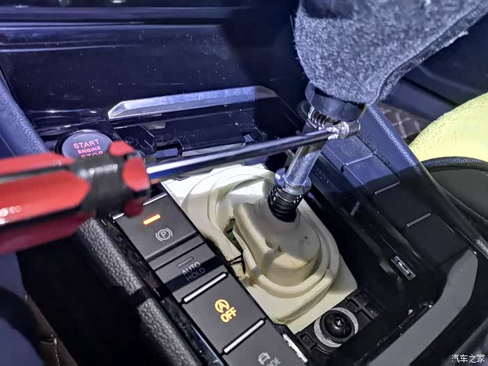

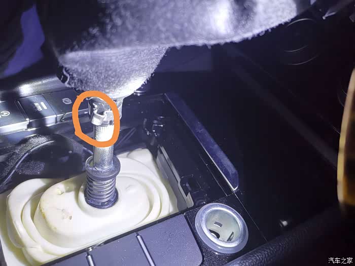

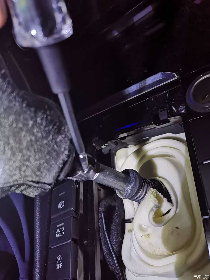

圆圈标注的这个地方就是手球卡扣,现在要做的就是那这个扣子卸下,方法:用扁口螺丝刀在凸处的里面晃动,直到卡扣变松
这里拍的不清晰,插进去晃动就可以了,(泡沫破了别在意,那是我哥给我搞手机控车时加的空档检测器)

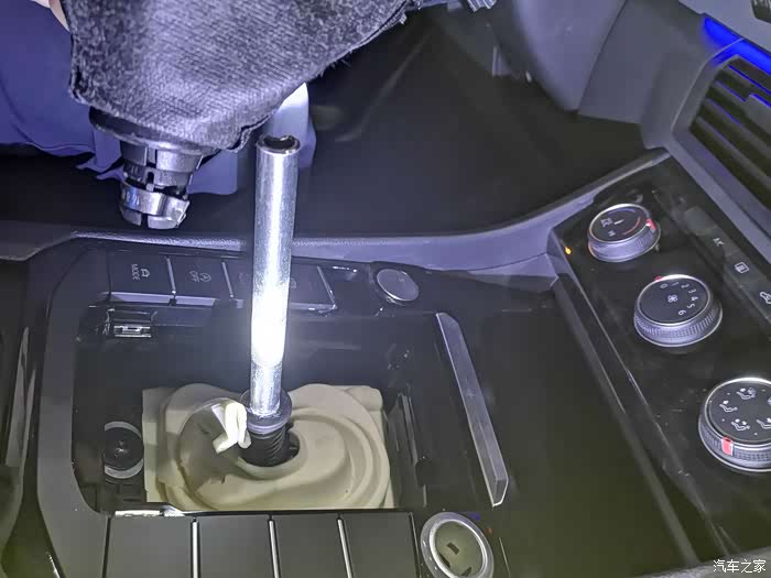

卡扣松了之后,慢慢往上提手球,很容易就提下来了

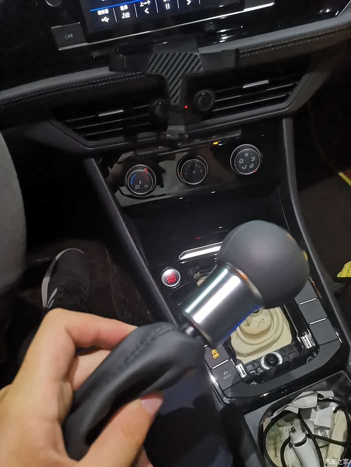

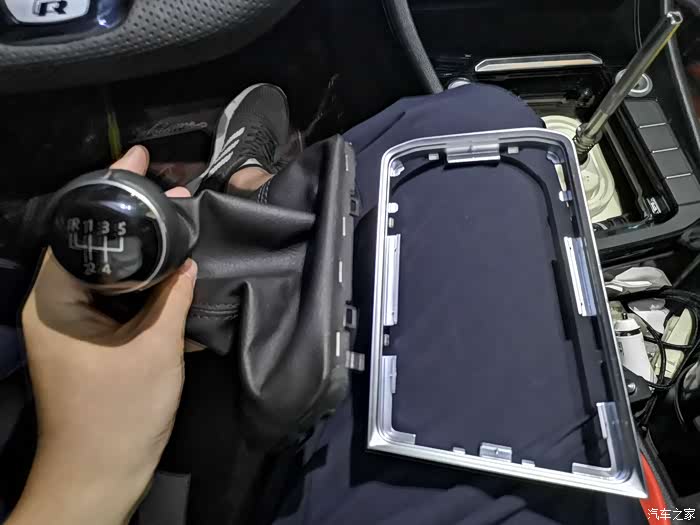

完全拿下原车手球

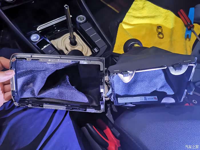

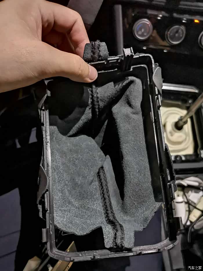

原车的塑料筐对比A3的,发现A3的小很多,下面要拆下这2个塑料框

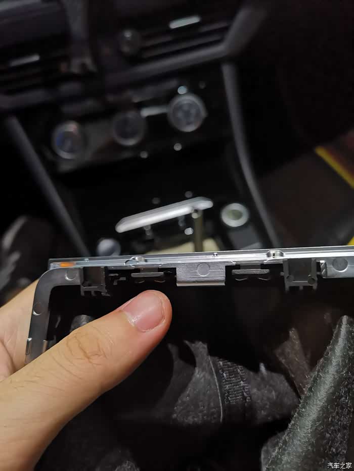

大拇指指向处的卡扣,用手扳开就行了
侧面也是这么做,扳开卡扣就可以
完全拆下的塑料框,比较精致

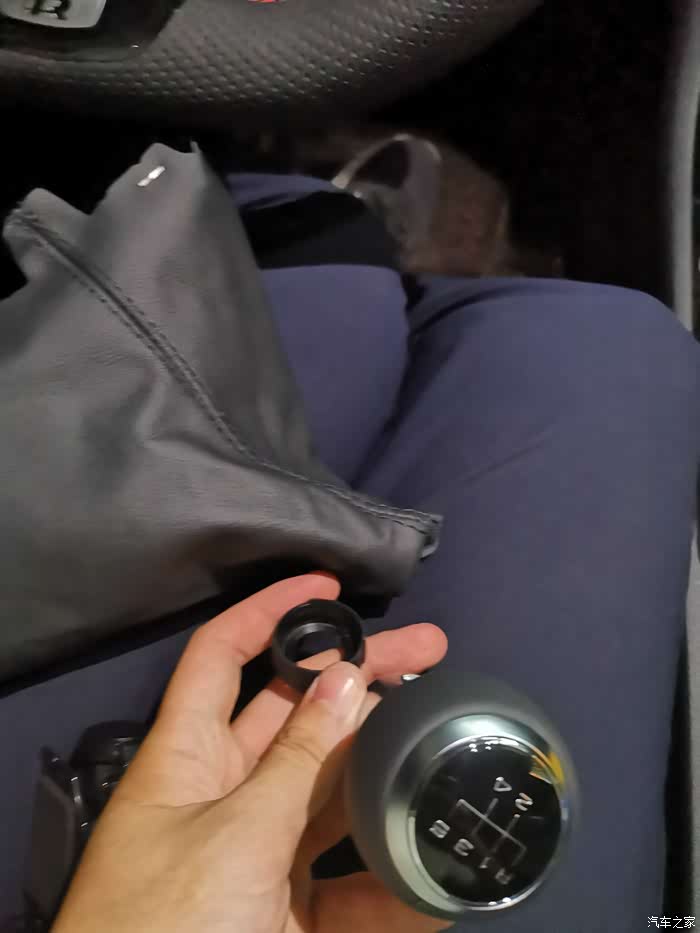

这里特地说明下:我走了弯路,店家没有告诉我2个防尘套大小不一样,导致我拆了原车防尘套(过程很痛苦,钉子拆的心碎),拆完才发现a3手波球的防尘套套不住车的塑料筐,下面漏出一大截,当时我就来气了,埋怨店家怎么不早说,埋怨有啥用,活还得继续,这个误区大家千万别走!换条路子换手球,保留原车防尘套,下面继续

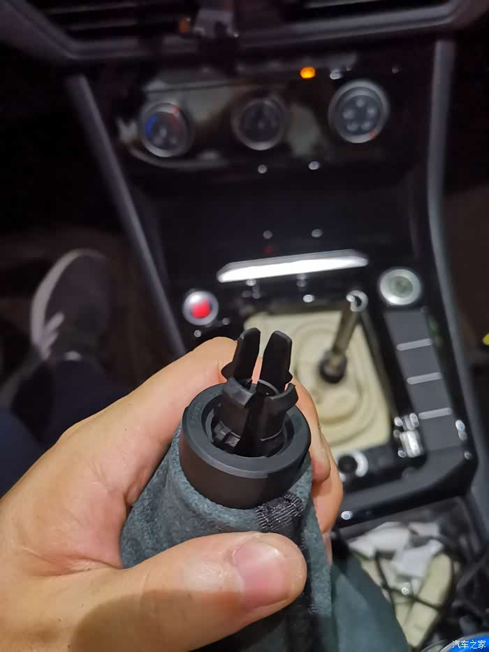

这是a3手球的底部,要想拿掉a3的这块布,店家教我的是:一手拿住球,一手往另一侧拽布,这样布就会拽下来,我觉得没必要吧,万一布拽坏了怎么办,看一下卡扣,发现原理简单,旋转底部大的卡扣到合适处,会自动脱落
排的不清晰,这里可以看到缝隙比较大了,可以拿下布了
完全拿下布,卡扣保存好

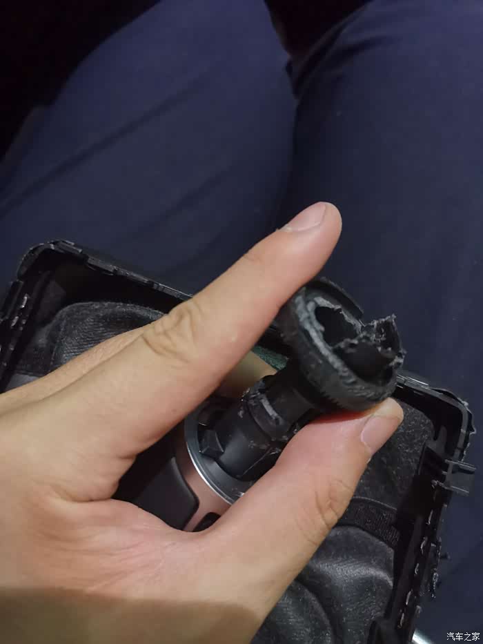

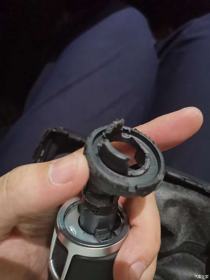

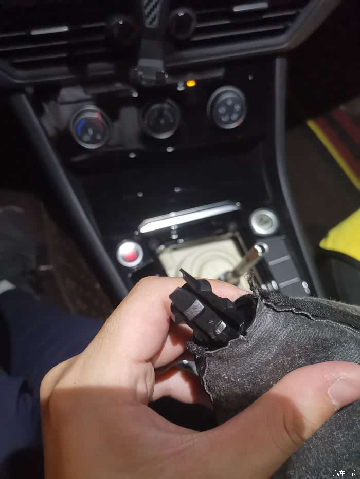

重点来了,这个原车的布怎么拿下来!比较费力,折磨了我10几分钟
大力出奇迹,直截了当就是硬干,既然原车的不用了,有那么难拆吗,索性用扁口螺丝刀沿着缺口出一个个把4个卡角全部翘碎!

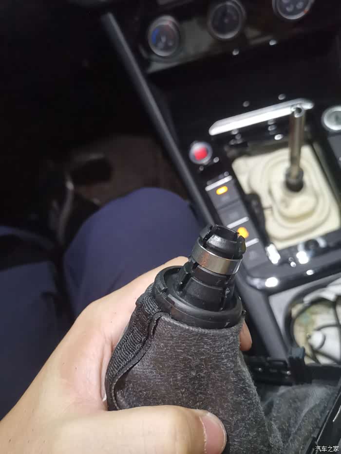

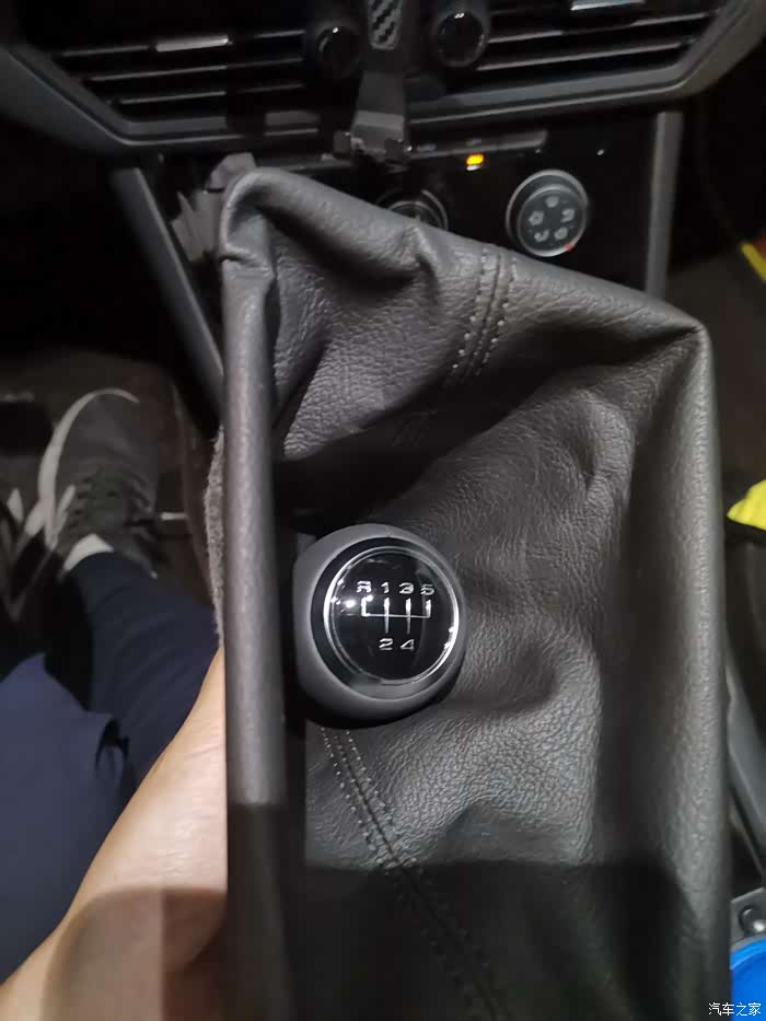

把A3波球塞进原车防尘套中,注意对准位置!切记位置对准好
可以看到原车的防尘套开口大,这可不用担心,叠一下就好了

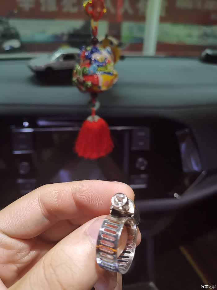

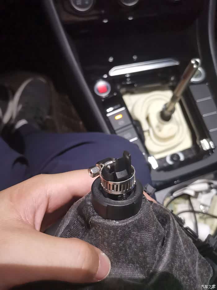

a3的底部卡扣按照拆的时候的方法装上去,记得要旋转一下,免得以后松了,图我忘了拍了,金属圈也套上去,金属圈是送的,这种的比原车的要好,方便上紧和维护
补发下金属上紧的圈,用十字口螺丝刀上紧的,方便
先套上试试,感觉不错
在找到合适自己的高度之后,用十字口螺丝刀上紧,旋转上紧就好了,一定要上紧,免得以后松掉或者被大力拔出

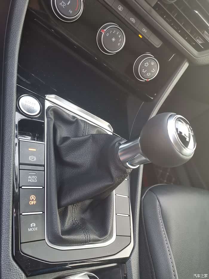

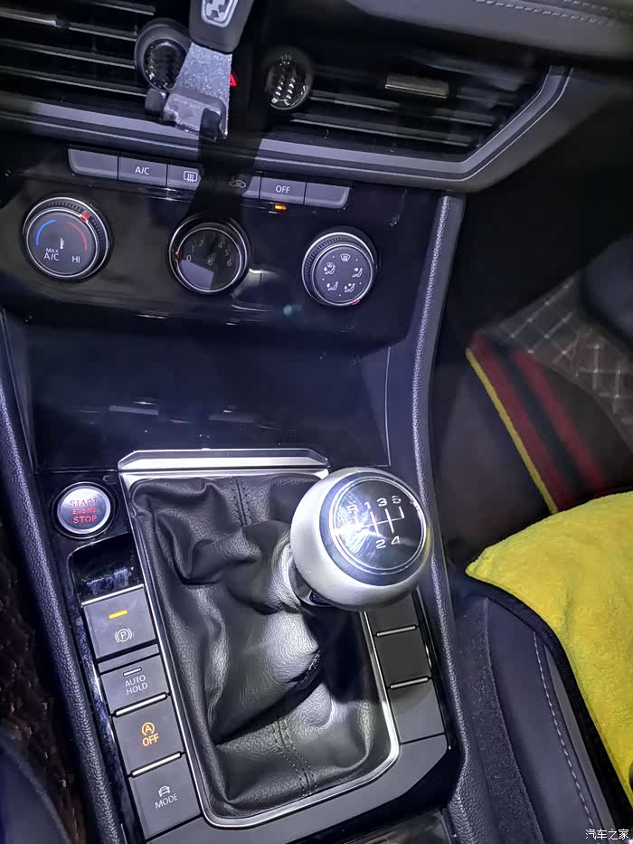

新老对比,提升一个档次,哈哈
侧面也不多,银色那块显得精致

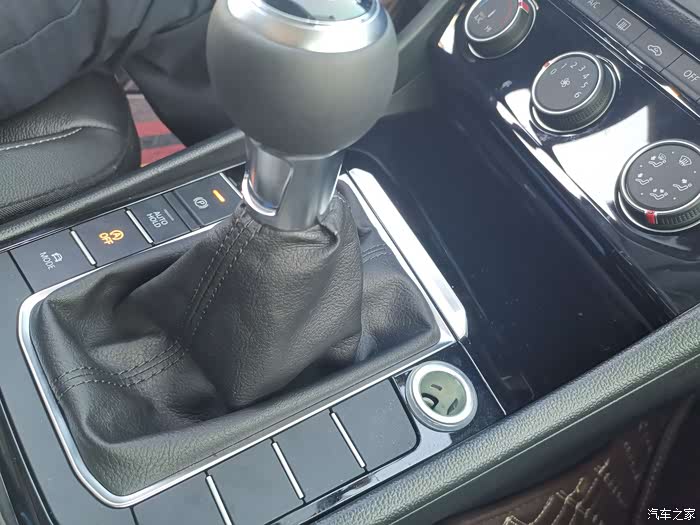

一大早就迫不及待的去车里拍照,启动出去溜达一圈
完贴,欢迎大家补充意见
