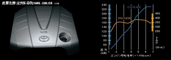

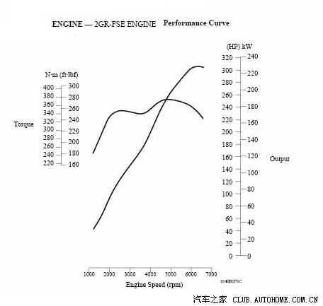

2gr-fse- 发动机工况图
丰田公司开发的2GR-FSE发动机为V型6缸,DOHC,排量3.456L,输出功率为232kw/6400r·min^-1,最大扭矩为377N·m/4800r·min^-1,是按照发动机的转速等采用了进行最佳控制的缸内直接喷射和进气道喷射的新型双喷油系统的D-4S(直喷式4行程汽油机)发动机卓越的变型机,同时具有高的动力性和好的环保性。特别是在发动机性能方面,采用了进排气连续可变气门定时机构(双VVT—i)和加长型双排气系统,因而在2000r/min-6500r/min的宽广转速范围内可获得发挥最大扭矩90%以上的扭矩特性。取得了“相对于2005年排放法规标准降低75%水平”的资格认证。

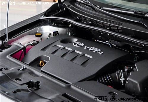

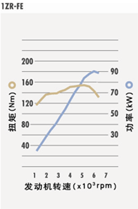

1ZR-FE-1.6发动机工况图
1ZR-FE是新威驰1.6和卡罗拉1.6搭载的发动机,是丰田dual vvt-i技术。 其中主力机型为卡罗拉和雅力士上主推的丰田1ZR-FE。这款发动机在进气气门与排气气门上同时装配了VVT-i系统(双VVT-i技术),可以让其在行驶状况下根据实际需要不断调整对气门的控制,从而使发动机燃烧效率及其稳定性都得到很大改善,在提升动力性能的同时还可实现低油耗、低排放的目的。丰田1ZR-FE发动机排量1.6L,最大功率为90千瓦/6000rpm;最大扭矩为154牛.米/5200rpm,在同级别发动机中首屈一指,另外双VVT-i技术对这款丰田1.6L发动机在节油方面的效果也非常明显。实际使用时,由于车身较轻,所以卡罗拉的动力表现比较令人满意。不足的地方是由于1ZR-FE的最大扭矩转数偏高,低速扭矩略显不足,导致在起步和低转速时的加速表现不够理想。

一、什么是发动机特性曲线图?

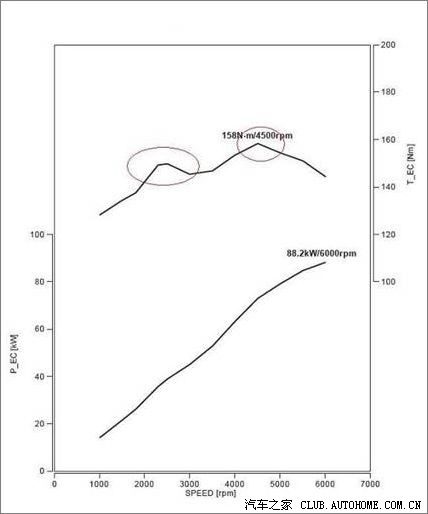

大家在读各种杂志和汽车厂商的宣传资料中会发现有发动机特性曲线(也有叫发动机工况图),将发动机功率、转矩与发动机曲轴转速之间的函数关系以曲线表示,此曲线称为发动机转速特性曲线或简称为发动机特性曲线;如果发动机节气门全开(柴油机高压油泵在最大供油量位置),此特性曲线称为发动机外特性曲线;如果节气门部分开启(或部分供油),称为发动机部分负荷特性曲线。
以上是较为专业的定义解释,但其实通俗的说,就是将油门踩到底,发动机从怠速到最高转速期间,输出的功率和扭矩的情况在图上反映出来,以此来判断车子能跑多快,有没有劲。
从图1可以看出,转速在ntq 点和np点,发动机扭矩和功率分别达到最大值,这是两个决定发动机性能的主要参数,扭矩决定汽车的起步、爬坡、超车能力,而功率决定着最高的车速和载重量。
二、如何由曲线图判断发动机性能
那么怎样的发动机曲线才能代表发动机性能是较好的呢?让我们看图说话,从汽车的起步、超车和极速这3个方面分析。
起步加速能力
如上图1所示的发动机曲线图,我们可以看到,扭矩在2000转的时候达到240Nm,升至3000转,3000~4800转的过程中有一个快速的提升过程,而如果此区间内的斜线倾斜度越大,越光滑,则代表发动机可以用较短的时间达到扭矩的峰值,并且加速平稳线性,与此同时,功率也随转速的增加而增加。在实际的驾车当中,随着我们踩第一脚油,汽车克服地面摩擦力,开始起步,随着发动机转速提高,汽车的扭矩会快速提升,一般的发动机在3000转左右来到扭矩峰值,而人们经常提及的“3000转换挡”的惯性操作,实际目的就是为了能够保持这个最大的牵引力,通过换挡,使发动机保持在最高扭矩转速附近,这样我们就可以用更短的时间提高车速。
超车能力
在下图3中我们可以看到,在2000转到4000转区间,发动机扭矩输出始终为280N.m,而与图1中只有一个扭矩峰值的抛物线图形相比,图3不同的是,曲线中有一段“平顶”工况,整体更近似于一个“梯形”。而此种图形则代表发动机不仅具有良好的低速高扭输出能力,更凭借峰值扭矩在中高速的持续输出,具备较强的超车加速性能,所以在实际驾驶中,具有此种性能的发动机,高速时只要一脚油下去,其他车就都在后面了。
最高车速
扭矩是决定用多长时间可以达到目标,而功率是决定你可以达到多高的目标,也就是人们常说的车可以跑多快,拉多少人。通常在车速提高的这个过程中,功率一直在不断增加,直到发动机转速到达一个特定点,无论再怎么踩油门,车子也开不快了,而这个点所达到的速度就是汽车的最高车速,以图1为例,nmax便是最高车速点。不过,一般我们判断一款车后劲足不足,最高车速究竟能达到多少时,只需观察它的发动机功率曲线和最大功率值即可,高转速功率越高,代表其动力更充沛,最高车速值也相应会较高。
