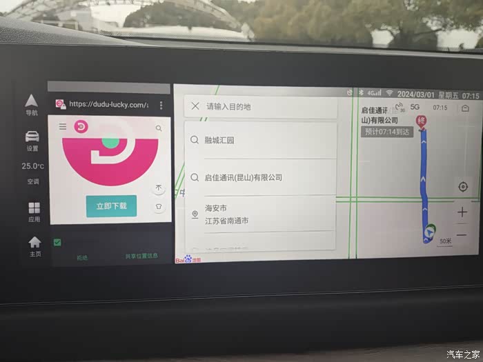

  1。打开导航,点目的地
2。在点了目的地之后会跳出输入法
3。点输入法最左边的大于号按钮,出现一个设置的齿轮图标,中间那个
4。点了齿轮会跳出输入法的设置,点搜狗拼音输入法后面那三个点
5。出来的选项里面点简介
6。点服务条款

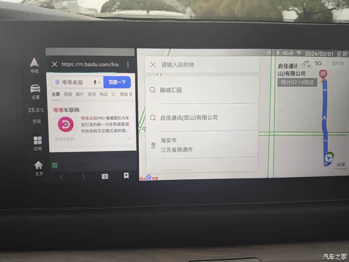

7。这样浏览器就跳出开了,用浏览器输入www.baidu.com,用百度搜索 嘟嘟桌面
8。打开嘟嘟桌面网址,找到下载,就选第一个就行
9。下载之后安装,有提示权限什么的就允许好了,现在没有什么隐私可言

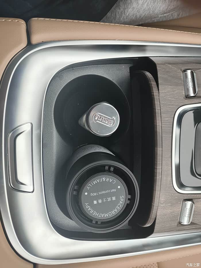

固体香薰,新车味道和空天加热有点味道,可以盖住,吐槽一下这个杯架,屌用没有,不能放大杯子,会影响挂挡

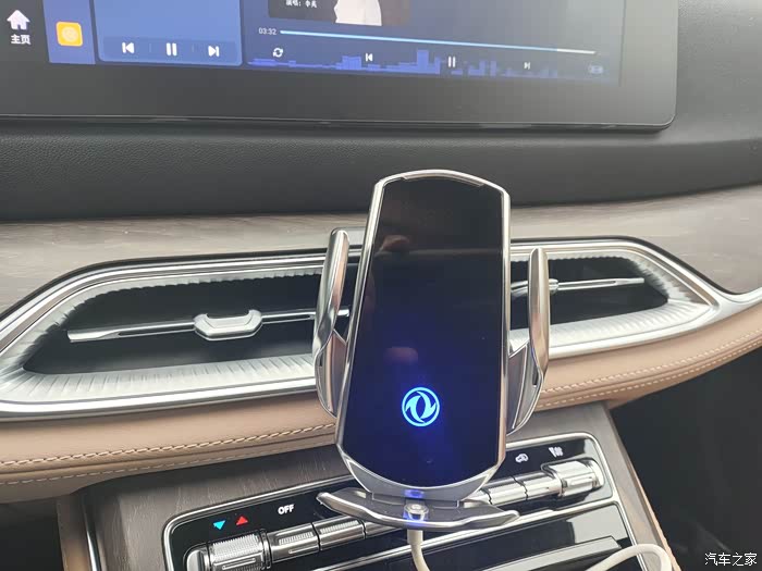

手机支架,买的风光580的,正正好

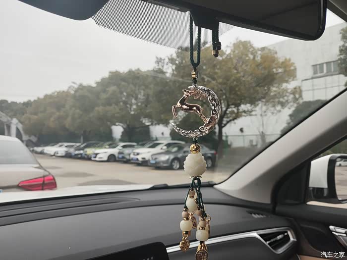

一鹿平安挂件

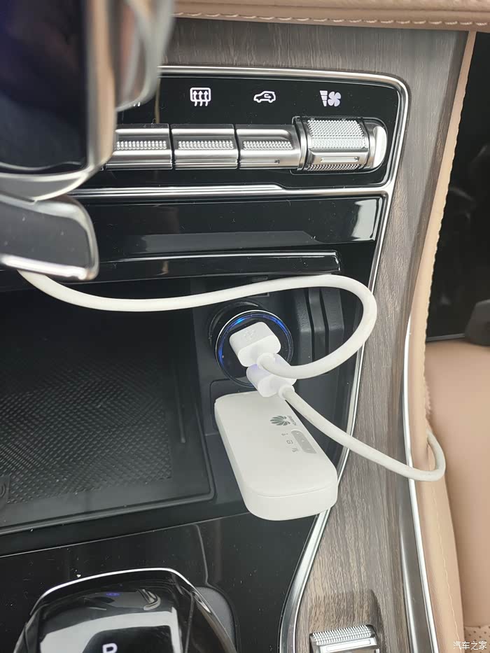

点烟器u***插头,双头和一个4G热点wifi,车子自带的流量不够用,就用手机副卡的流量
