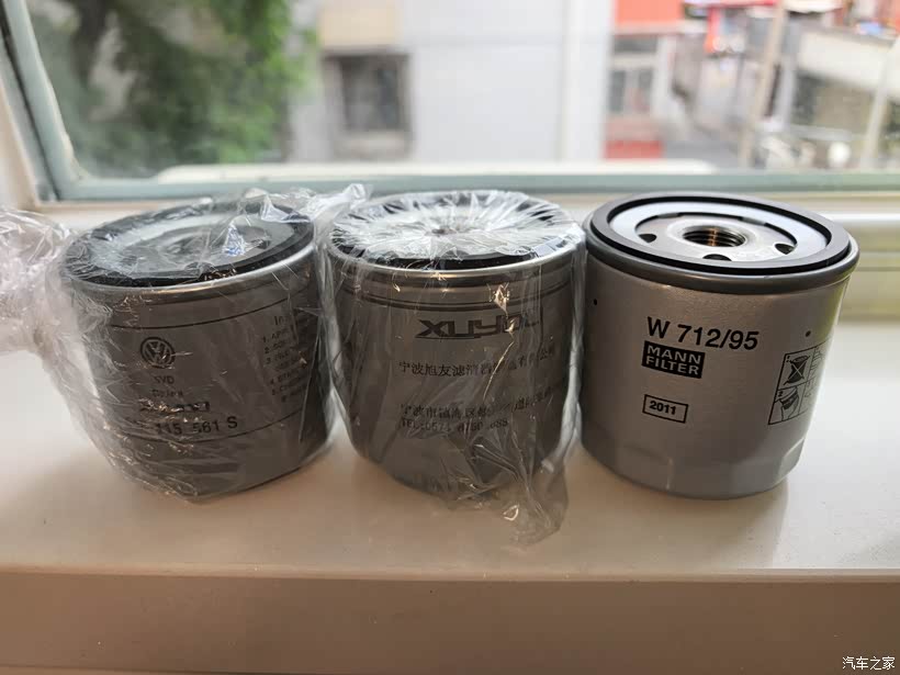

根据车友推荐,又入手了旭友灰色外壳X0 002机滤,再补充简单对比一下,看看这次保养用哪个。

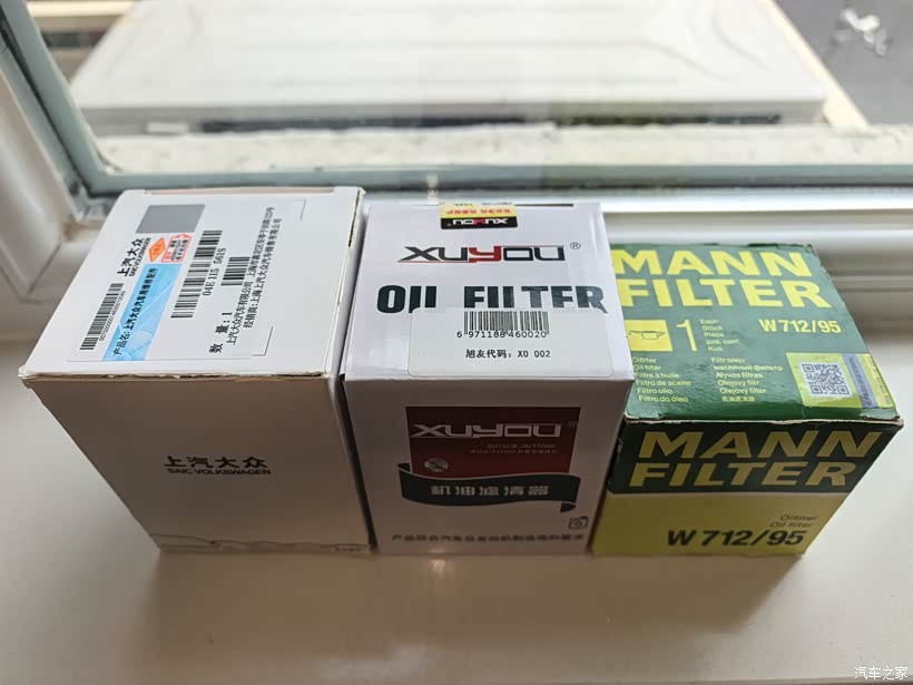

上汽大众4S旭友代工561S、旭友X0 002、进口曼W712/95,外包装
都是银灰色外观、尺寸基本一致,均为五个进油孔,旭友出品的有防护袋,进口的环保一点
对比看,旭友出品的两个漆面是一样的,只是印的字不同,95的漆面有珠光效果
上汽大众561S端口及内部滤材,金属面比较规整干净
旭友002端口及内部滤材
进口曼712/95端口及内部滤材
肉眼观察滤材是一样的,旭友的两个内筒支架也是一样的,95的支架略细一点点。

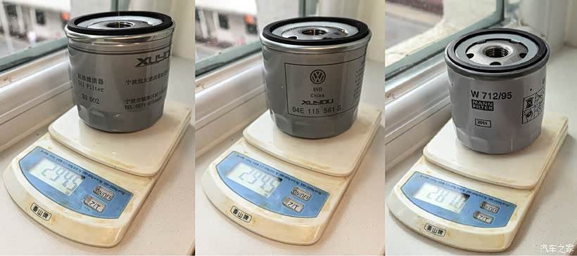

旭友出品的重量完全一样,曼95略轻一点

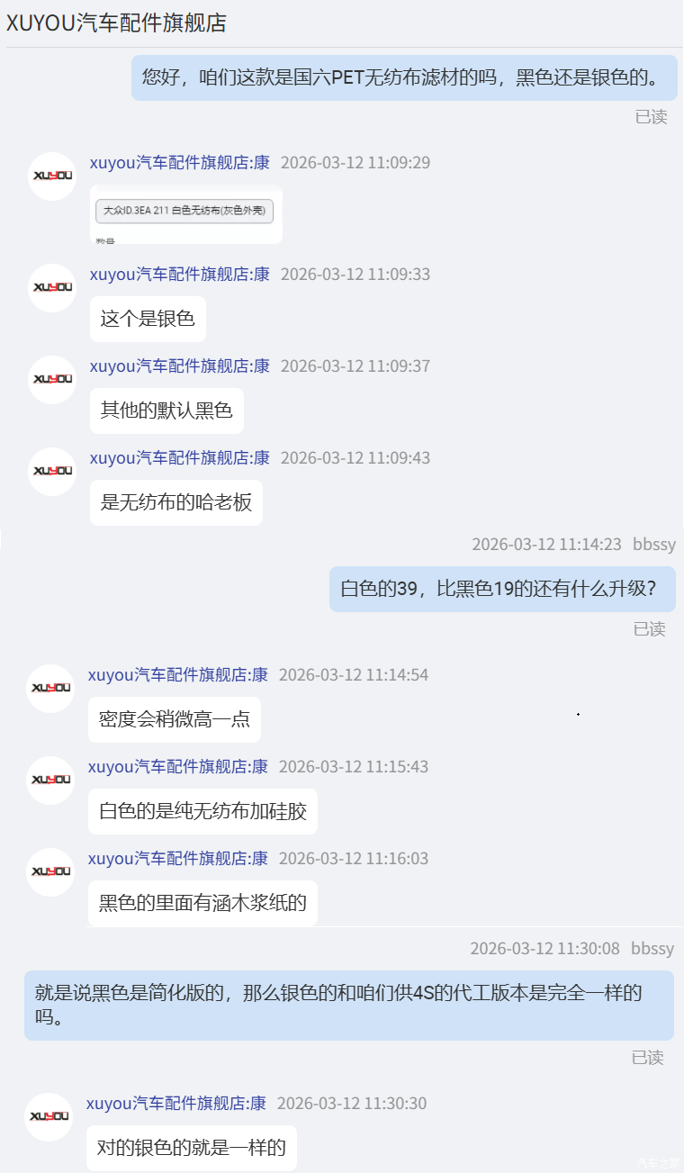

通过目测和重量看,旭友零售版和代工版确实是一样的,之前购买时淘宝客服也给了肯定的答复。
确认银色与代工版一样,去买的伙伴一定别选错了,建议下单后和客服确认一下
“高性能过滤介质由合成纤维制成。这使它对腐蚀性油具有很好的稳定性,并达到很高的灰尘保持能力。因此,过滤器更换间隔会增加。为使这项技术变化清晰可见,新的过滤器被涂成为银色。”
考虑到这个712/95本来是打算留给新藏线穿越用的,现在有了国产旭友同品质的接替产品,且活动价也就20元/个,95库存时间最久,这次就用它吧。
对于EA211机头,旭友这款X0 002银灰色机滤,可以说是曼牌辉煌(减配)后的版本之王,推荐指数五颗星。

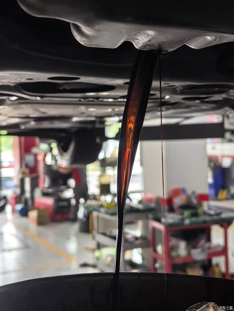

围上围挡,拔机油尺开机油盖准备举升放油
拆护板,拧下放油螺丝,这次里程不长,还算透亮

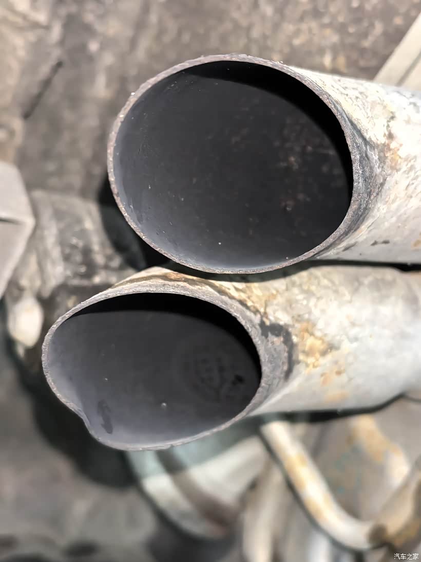

排气口还是黑黢黢,外侧保护层似乎腐蚀掉了一些

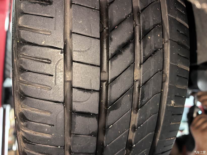

马牌UCJ轮胎,已跑3年5万多km,外侧最浅的细花纹还没磨平,争取跑三年跑够10万再换
后轮磨损更少,比前轮能少1mm,问下这种情况,下次保养需要考虑前后轮胎换个位吗。

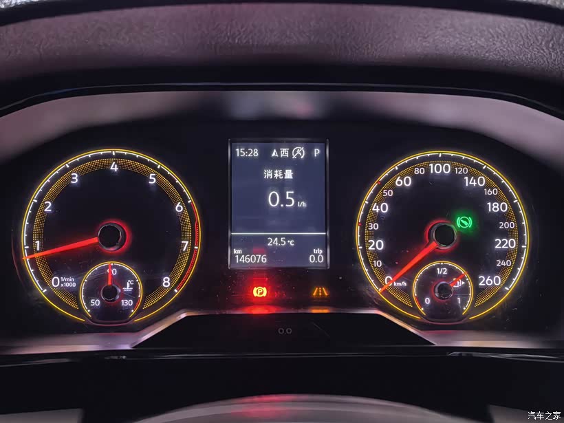

怠速稳定在0.5,这次粘度比前两锅X1和略高,开出去看看体感如何
