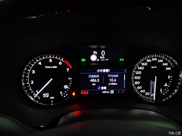

到今天2020-1-7为止,开了486公里,昨天一天高速开了300多。
还是1天前的感觉,不开开空调时候,等红灯自动启停多数时候发动机停转,车内安静。但是空调启动,这两天气温相对高,冷气压缩机启动了这个共振真难受,过几天出差回来尽快是实现1000公里,希望能出现车友说的那样共振减弱,突突声变轻。
