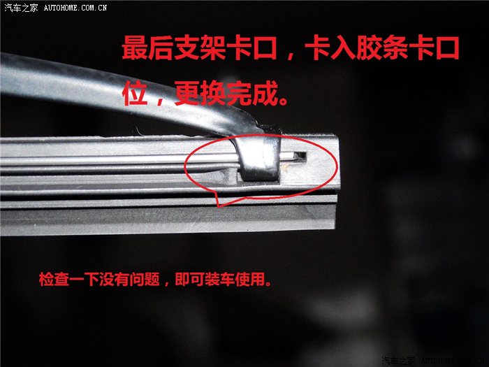

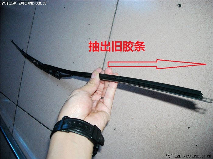

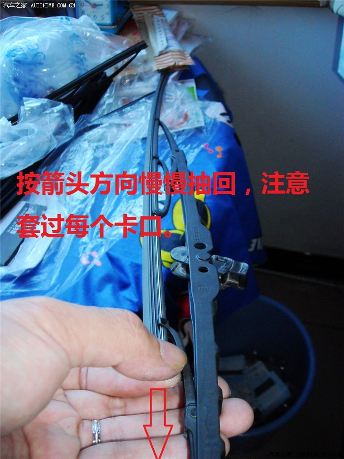

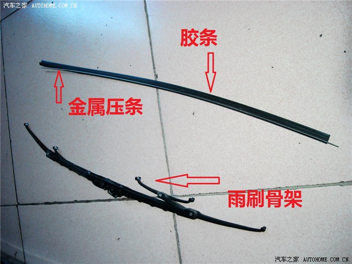

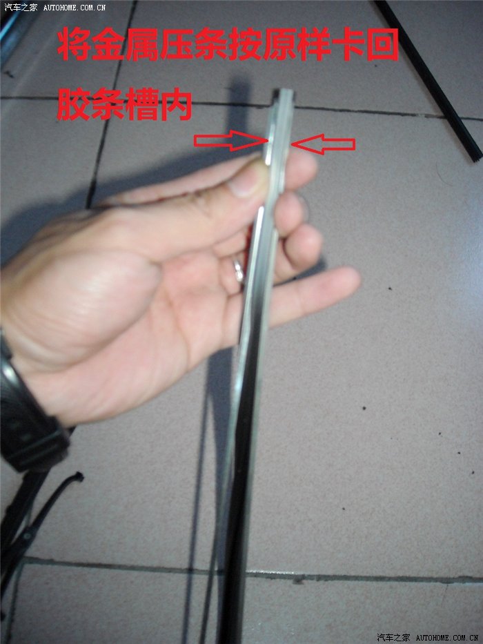

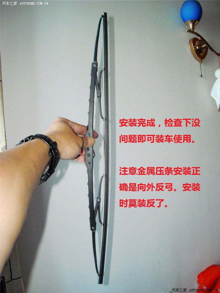

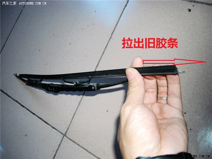

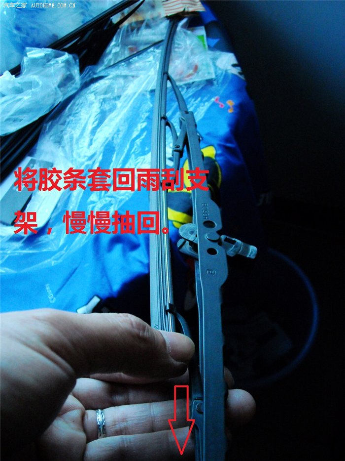

现在奉上我现在使用有骨雨刷换胶条的作业。
花费7.98元(一副21+16)
胶条购买地万能的淘宝
说明一点淘宝上也有各种各样橡胶好差相差很大 买了几家后最后推荐一家,他家的胶条性价比最好同价位中橡胶最好。大家要买的话淘宝搜索下店名叫“ 新年快乐汽配城” 买3.99元一根那种胶条即可。
以上是21寸那根雨刮换胶条作业,另一个16寸的更换过程相同就不在赘述。至此花费7.98元换的一副新胶条雨刷作业完成。装车等待下雨爽去吧

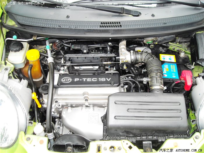

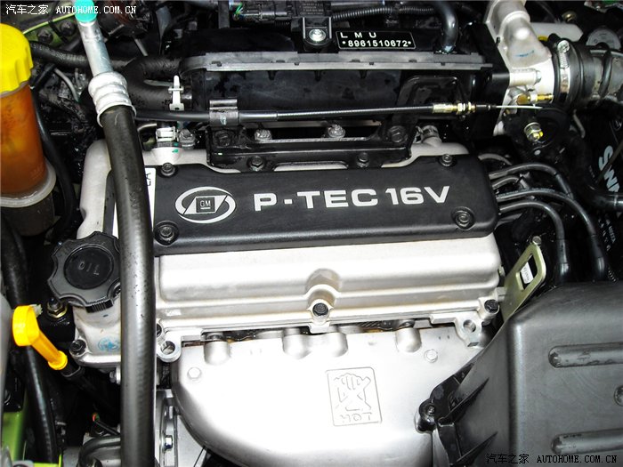

顺便又把发动机仓清洗一遍,三万公里了很干净吧哈哈哈 显摆一下
