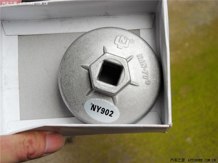

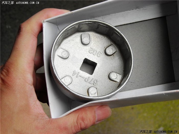

工具:机滤套筒 购自淘宝花费20元 也有12元同一个 也可以买整个机滤扳手也很便宜

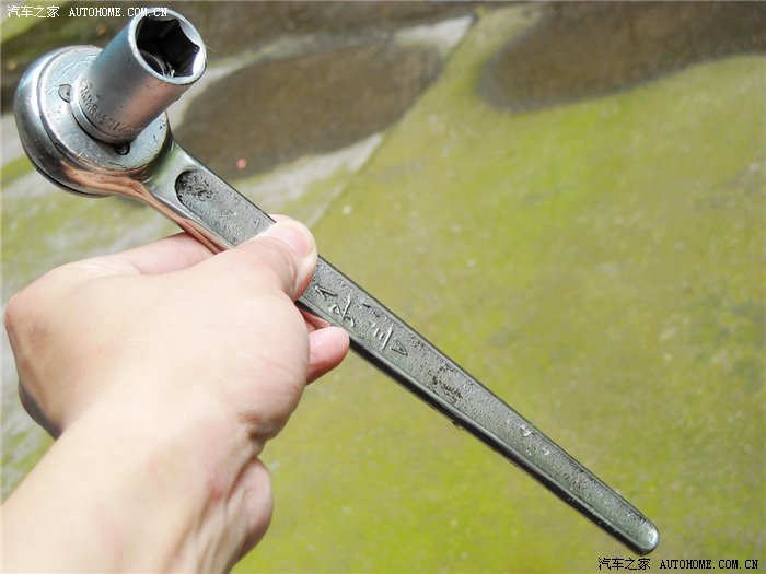

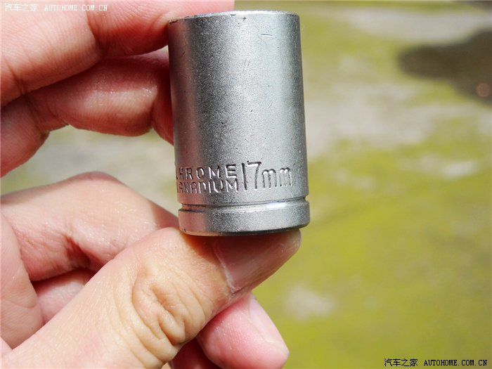

            棘轮扳手一把 自家有  17mm套筒一个
道达尔在易讯买了两桶 一桶 5w/30 119元   10w/40 109元  考虑到夏天了可以用10W40。顺便也测试下比用5W30机油  油耗增加多少
17MM套筒子 用来拆装油底壳螺丝用
  棘轮扳手 用于拆装油底壳螺丝和机滤用

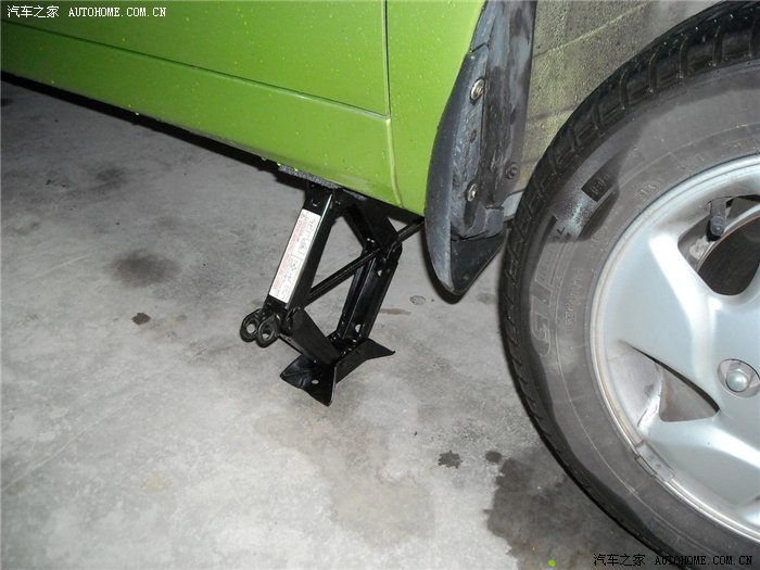

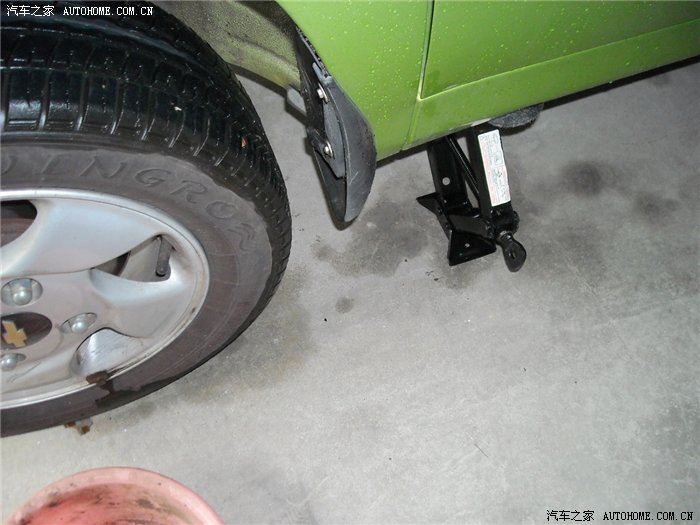

为了方便换机滤用千斤顶把车子顶高点,还借了个千斤顶把两边都同时顶起。

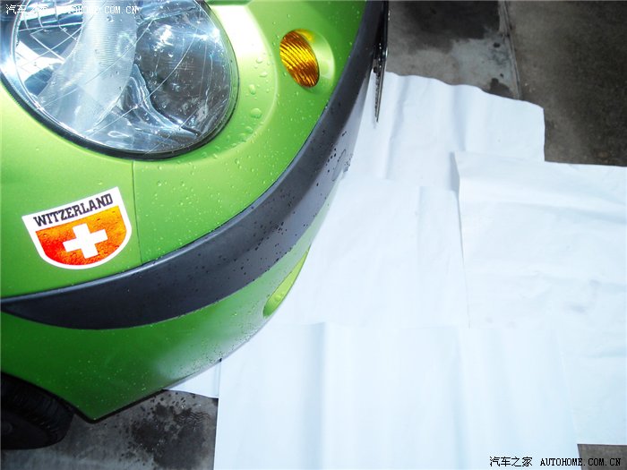

地上铺些纸方便躺下作业

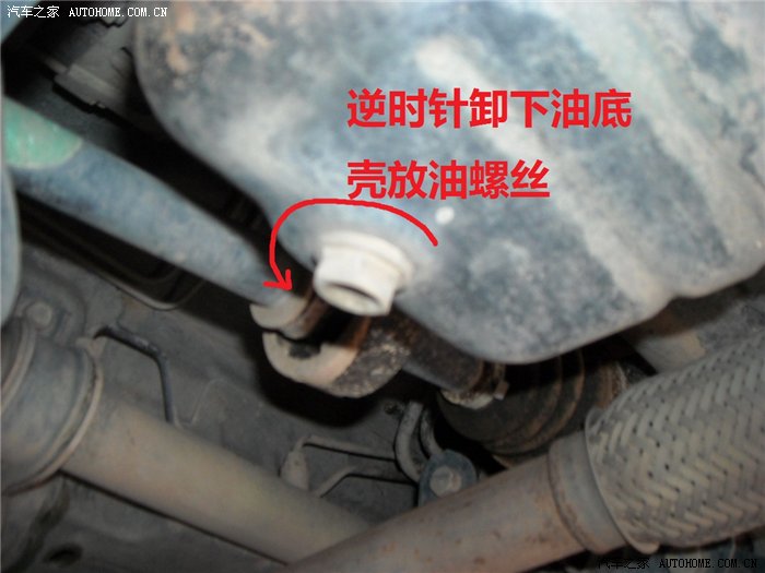

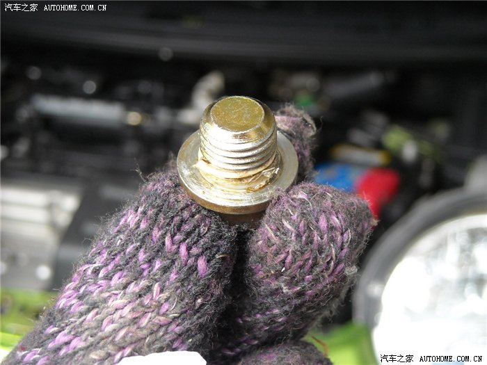

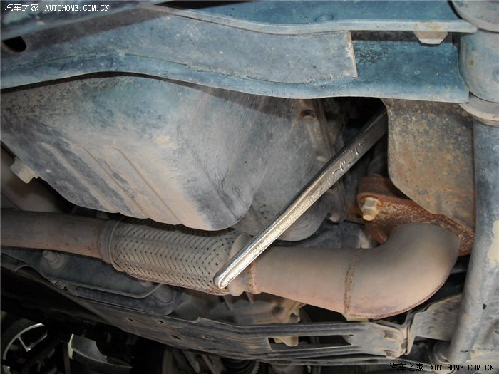

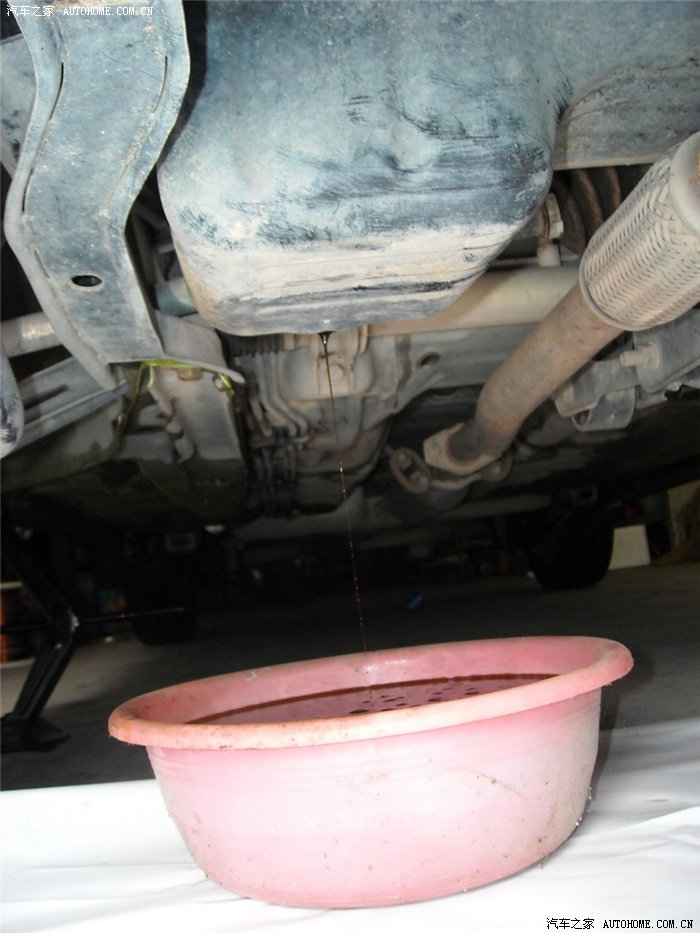

逆时针松掉油底壳放油螺丝 放掉旧机油

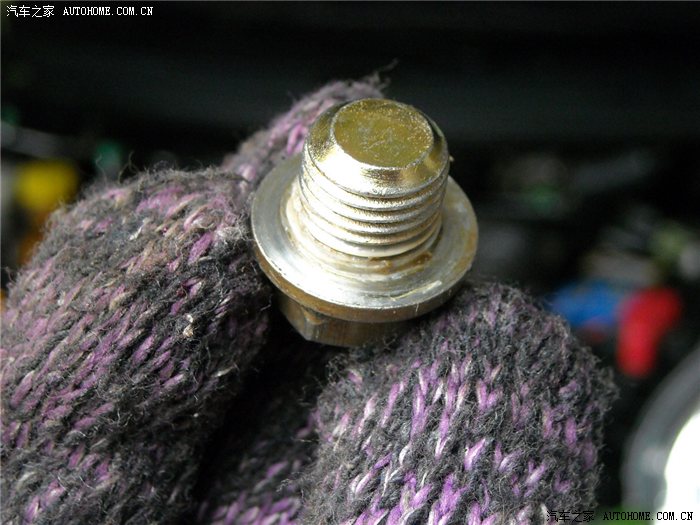

油底壳螺丝本来还有铜垫片的 不知道是那次在维修站保养时估计被修理工掉旧机油里搞丢了 结果给缠了些生料带就这样装回去了。这就是保养时自己不在场的后果 强烈谴责把客户零件搞丢也不作声的修理工和维修站
本来油底壳放油螺丝下面垫有的一个这种铜垫圈(垫圈图片来自淘宝)
不知那次在ssss维修站 保养时修理工把螺丝上的铜垫圈掉旧机油里搞丢了 结果不声不响给缠了些生料带就这样装回去了。这就是保养时自己不在场的后果,建议车友以后在ssss维修站做保养时还是自己在边上监工为妥。

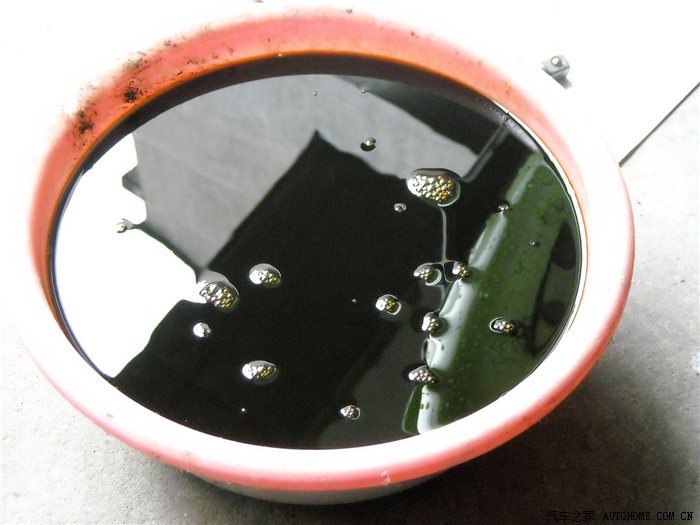

放油中
5000公里的机油有点黑了说明开始衰退了

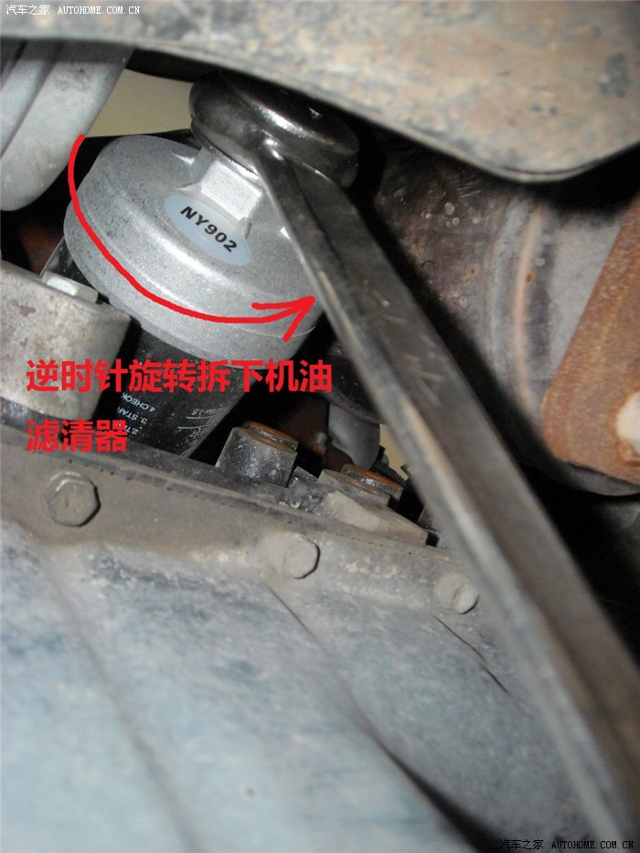

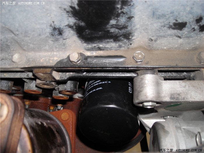

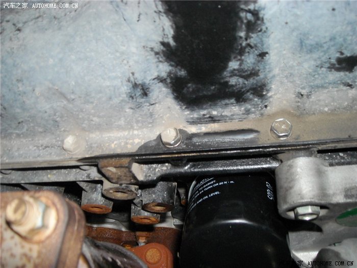

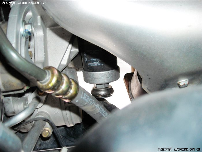

 棘轮扳手换上机滤套筒开始换机滤了
逆时针旋下机油滤清器

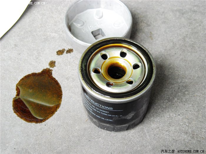

拆下的旧机滤
在新机油滤清器密封圈上涂上些机油然后顺时针装上最后用扳手旋紧,注意机滤其实不用用死力气紧固 用20KG力量即可 要是用死力气拧要是把发动机上滤清器螺头拧活丝就杯具了 象霍尼韦尔牌的机油滤清器就不用工具用手拧紧即可。

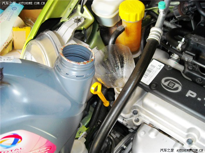

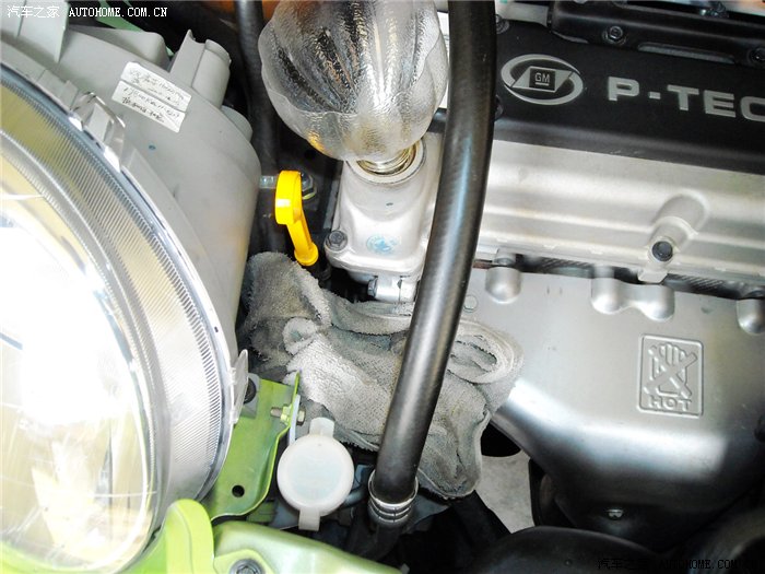

找个饮料瓶子剪下上半段当漏斗灌装新机油 最好下面塞条毛巾免得机油滴在外面机件上
开始灌装不好意思一个人作业还要一个人拍照 临场情景模拟的不是很逼真请将就 哈哈
把4升机油都倒入选上发动机机油盖子,发动车子怠速一两分钟,然后拉出机油尺检查机油液位是否在机油尺上下液位孔之间,检查是否有漏油。没问题作业完成。

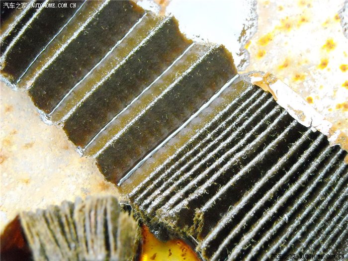

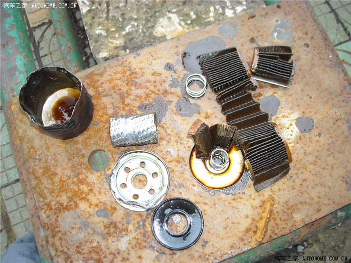

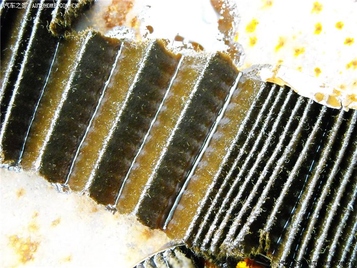

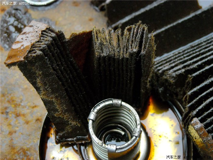

一直想搞清楚5000KM的机滤到底有多脏,于是把旧机滤拿到隔壁的机械修理店破拆出来给大家看看
机油滤清器全家福 拆的有点难看 哈哈
5000公里的机油滤芯的滤纸褶皱处上半段已经有点发黑下半段还是比较黄,说明机滤用到10000KM没什么问题
也就是说可以换两次机油换一次机滤。比较适合跑得比较勤的车友。那些都是在市区跑频繁起步刹车的公里数又跑的少的 以及不在乎那十来元钱的车友建议还是每次换机油同时也把机滤也换了吧
