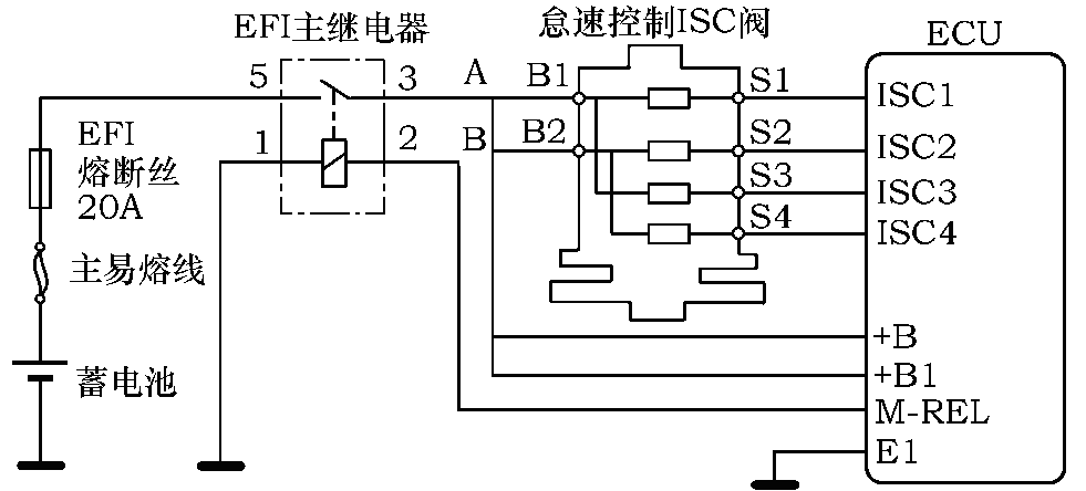

丰田皇冠 3.0 型轿车发动机怠速不稳故障排除一例
故障现象:
一辆丰田皇冠 3.0型轿车 出现发动机怠速不稳故障, 调整怠速调节螺钉后, 还是解决不了问题。
故障检查:该车装有电子控制诊断装置,用其检查故障时,打开发动机舱盖,在进气支管附近找到,一个标有 Diagnosis(诊断)的小盒,开启该盒的塑料盖,在其背面,插座找到 TE1 及 E1 的插孔,并用1 根短导线连接 2 个插孔,然后将点火开关置于 ON 挡,此时,不启动发动机,也不踩加速踏板,使节气门保持原位,仪表板上的故障警,告灯开始有规律地闪烁 4 次和 1次 表示故障代码为 41,此为节气门位置传感器出现故障。该车节气门位置传感器为电位计输出型结构,其上有 4 个接线柱,分别为VC(电源端子)、IDL(怠速端子)、VTA(输出端子)和 E2(接地端子)。
检查该传感器接线,没有发现断脱,但发现插接件已锈蚀。
故障排除:
将插接件除锈擦净后,启动发动机,再细调怠速调节螺钉,发动机转速可稳定在 740 转/分钟左右。消除 ECU 中的记忆,再复查 ECU 故障显示码,故障显示码不再出现,表明故障已经排除。

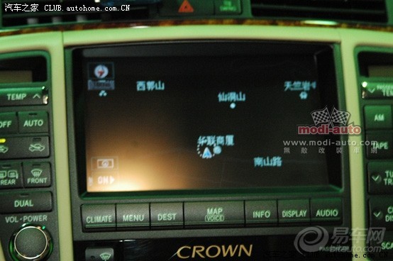

一辆丰田皇冠轿车车型为GRS182,行驶里程为500km,因导航显示屏上的界面乱跳而维修。
进行初步检查后发现,该车前风窗玻璃上贴了太阳膜。于是向客户解释,由于太阳膜内含有极细的金属丝线,会产生屏蔽作用,减弱了天线对信号的接收,而且皇冠轿车的前风窗玻璃自身带有防紫外线功能,不必再贴太阳膜。
客户也承认在前风窗玻璃贴膜前导航系统工作是正常的。
后经客户同意后去除前风窗玻璃上的太阳膜,而后试车发现,导航显示屏的界面不再乱跳,但是导航反应明显滞后,当车辆行驶时尤其是在车速较快时反应明显滞后,而且没有导航语音提示。
丰田皇冠车的导航系统是导航和自主导航两种方式相互补充,并共同来精确测定车辆位置,其中天线接收卫星发出的无线电波,检测绝对车辆位置,而内置于导航内的陀螺仪传感器通过检测角速度计算方向,结合车速传感器计算车辆的行驶距离进行自主导航。
首先在导航显示屏上对信号卫星信号、接收信号、测量信号、位置信号和日期信号进行自诊断,并对接收天线及其接触情况进行了检查,均未发现异常。
结合车辆在原地能定位这一情况,认为导航这方面没有问题。接着利用自诊断功能对轿车相关传感器的信号进行检查,导航显示屏上显示的转速信号及陀螺仪传感器的电压信号均正常,但车速信号读数与仪表上的读数不符,一直为0km/h。
于是初步判断是由于车速信号输入不准确而导致自主导航工作不正常,无法与导航相互补充进行精确、及时地测定轿车位置,其结果就是导航系统显示有滞后现象,导航语音提示功能无法正常工作。
因为自主导航所用的车速信号是由组合仪表把从防滑控制输入的正弦波处理成的方波信号,于是在轿车行驶时用示波仪检测至组合仪表间的线路,发现有正弦波信号输入组合仪表,而在检查组合仪表至导航显示屏间的线路时,发现没有方波信号从组合仪表输入导航显示屏,说明故障部位在组合仪表。
但是为什么组合仪表会在贴膜后损坏呢? 进一步检查,发现了原因所在。
前仪表台左右侧下的接线盒内均有水迹,应该是贴前风窗玻璃太阳膜时不慎使水进入接线盒内,导致仪表线路短路而损坏了组合仪表。
鉴于接线盒没有故障,做了适当处理,更换了组合仪表后故障排除,导航系统工作恢复正常。

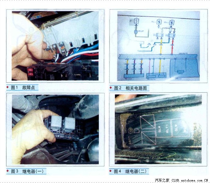

故障现象:一辆新皇冠不能启动,之前不久更换过蓄电池。现在测量蓄电池电压为8.9V,说明有某一处漏电或发电机不发电。
故障诊断:使用数字万用表测量发电机的发电量正常,可以排除发电机不发电引起的蓄电池亏电。
于是测量该车在静态情况下漏电量为17.80A(正常应小于40 mA)。说明有某处漏电,造成该车蓄电池严重亏电。按以往经验有可能是加装GPS造成漏电量增大。卸下所装的GPS系统测量,故障依旧。只好应用检查漏电最原始而又最直观的方法:一边逐个拔下系统主电源的保险丝,一边观察数字万用表数值的变化。发动机室右边保险丝盒的GLWPL拔下后,漏电量马上下降,如图1、图2、图3,图4所示。
经过分析为该继电器进水短路,致使该加热系统工作,造成漏电。
故障总结:该车漏电算是比较隐蔽的,只要诊断方法正确和思路明确,排除故障也不是很难的事。

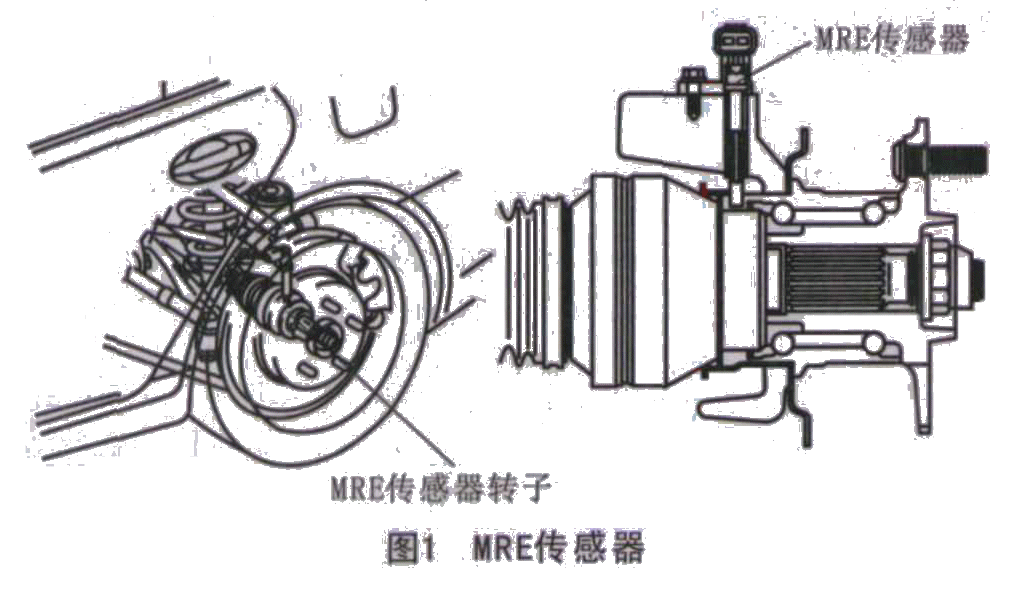

丰田新皇冠轿车ABS故障

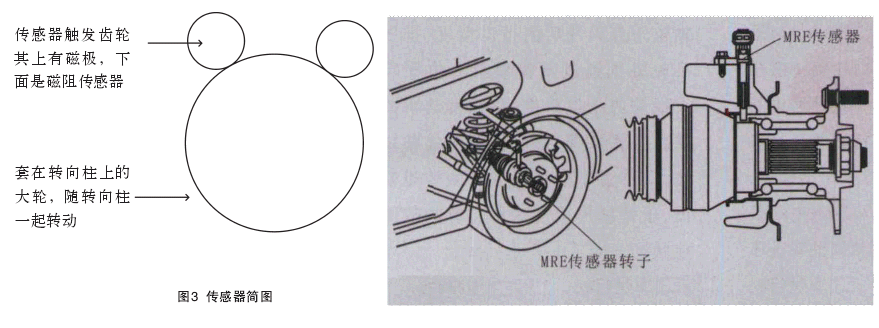

一辆丰田皇冠GRS182车型,车辆起步后,只要直线行驶100 m, ABS故障警告灯就点亮,ABS系统失去作用.用故障诊断仪,读取故障代码为C1239,提示故障内容为左后轮速传感器有金属屑吸附。

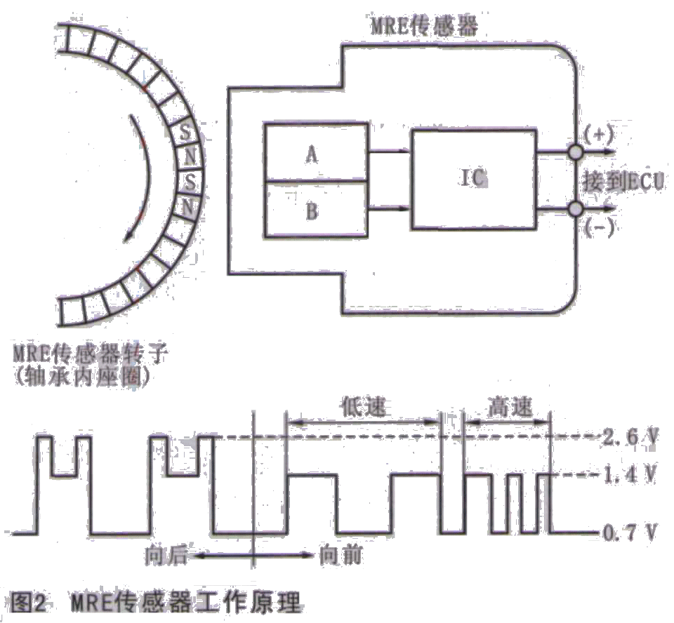

该车轮速传感器,采用磁阻型半导体传感器(简称MRE传感器)。磁性转子是有内置带磁性粒子的橡胶制成南北共48极磁极,按圆周方向均匀布置的环状垫片,镶嵌在后轮轴承内圈上(图1),与车轮同速度旋转。MRE传感器则安装在左后轮毅上,固定不动,与磁性转子间存在O.5mm-0.8mm的空气间隙。当磁性转子随车轮旋转,产生磁场变化,MRE传感器内的磁阻值相应变化,经IC电路处理以车速脉冲信号输出给ABS系统控制ECU。
MRE传感器与广泛采用的其他方式轮速传感器比较,它能检测到从0 km/h开始的车速。此外,能够检测到转子的旋转方向,因此系统可以区分车辆向前还是向后的运动方向(图2),为斜坡起步辅助控制系统提供制动控制信号。
然而,当ABS ECU检测到下列任意一项(故障代码检测条件)时,ABS故障警告灯就会点亮,并储存C1239故障码。
(1)车速为20 km/h或更高时,来自左后轮MRE传感器产生异常信号,至少持续5s时间。
(2)车速为10 km/h或更高时,左后轮MRE传感器转子转动1圈,输出1次异常信号,至少持续15s时间。
在这辆ABS故障警告器,检查传感器顶端也无刮痕和异物吸附,再进一步检验左后轮毅时,发现磁性转子表面吸附粉一粒0.3mm的金属铁屑,当MRE传感器切割磁力线时,产生磁场短路,使车速脉冲信号失真造成ABS普告灯点亮。清除磁性转子表面金属铁屑后,装复左后轮毅和传感器,用故障诊断仪清除故障代码。ABS故障警告灯熄灭,ABS系统恢复正常工作。

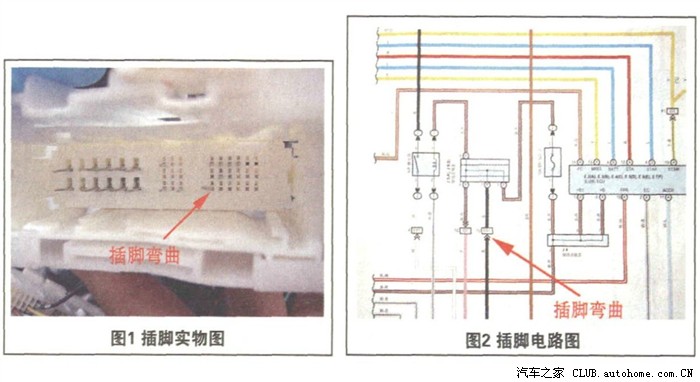

根据用户反映的情况,确认故障为发动机故障灯亮,侧滑故障灯及VSC故障灯点亮。发动机运转时,排气管有大量黑烟冒出,踩加速踏板时,发动机提速反应迟钝;将加速踏板完全踩到底时发动机最高转速只能达到3000r/min。
用电脑检测仪调取发动机故障码为P0102,空气流量计电路故障。读取发动机故障码定格数据流,通过查看故障数据流,能够帮助我们了解当发动机发生故障时的发动机数据参数。分析故障代码及故障数据流,怀疑故障可能为空气流量计工作不良。查看空气流量计的电路,检查空气流量计+B端子的电压,测量为0。从电路图检查,发现空气流量计+B端子电压受EFI主继电器控制,所以检查EFI主继电器。由于新款皇冠车的改进将EFI主继电器集成了一个控制单元,再也找不到继电器元件,所以不能像以往检查传统车型一样检查继电器。根据电路图分析我们只需对EFI保险和EFI N0.2保险进行检查就能确定EFI继电器是否工作正常。如果EFI O.2保险处有蓄电池电压,证明EFI主继电器闭合,是正常的。如果保险处没有蓄电池电压,则证明EFI继电器未闭合或继电器有故障。检查后发现,EFI保险和EFI NO.2保险有蓄电池电压,证明EFI继电器工作正常。接着检查J5(A)J6(B)连接器,A连接器5/6/7端子和B连接器的6号端子均有蓄电池电压。检查EB1的10号端子处的蓄电池电压,检查结果为11.76V,正常。
但是由于空气流量计+B端子处没有蓄电池电压,所以检查EB1 10端子同空气流量计+B端子之间导线是否导通,检查结果为不导通。通过电路图分析发现问题应出在A3 1端子和EB1连接器10端子之间的线路。拆下EB1连接器检查时发现,EB1 10号端子变形。修复此端子再次检查EB1 10端子同空气流量计+B端子线路导通有11.76V的蓄电池电压。恢复线路连接,清除故障码启动发动机并检查发动机数据流,数据流正常。
维修小结
此故障为人为原因造成故障灯点亮,加油反映迟钝。操作时未按正确方法进行插接,造成EB1的第10脚插针弯曲,空气流量计无法正确工作而加油反映迟钝。通过用检测仪调取故障码和读取定格数据流能帮助我们锁定故障范点评围,通过查看和分析电路图能够很快的帮助我们查找出故障点,修复故障。所以在工作中要学会合理运用检测设备和工具,配合修理手册快速找出故障点将车辆修复。

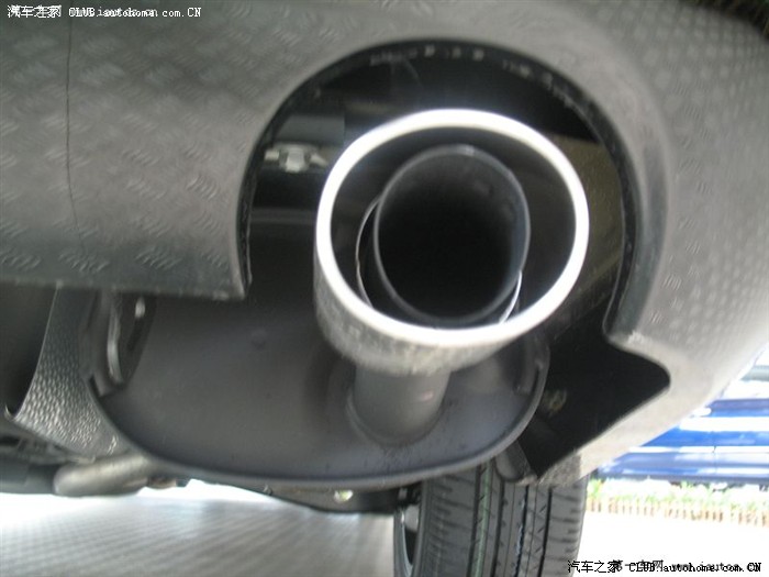

一汽丰田皇冠车加速发闷_行驶无力
故障现象:
一辆2005年产一汽丰田皇冠轿车,装配5GR-FE 2.5L发动机,累计行驶12万km,出现加速发闷,行驶无力的故障现象。
检查分析:
了解得知,该车前一天行驶一切正常,加速有力,车速可达170 km/h。
对其路试发现,车速为40 km/h~60 km/h时急加速发闷,自动变速器可正常升降挡,但发动机转速无明显升高;连接故障检测仪检测,显示无故障代码储存;原地加速,发动机最高转速只能达到4000 r/min-5000 r/min,正常应能达到6000 r/min以上;做失速试验,前进挡和倒挡的失速转速只有1500 r/min,而正常情况下可达到2100 r/min左右,至此可初步确定是发动机动力不足所致。
检查发动机进气系统、燃油系统和点火系统,通过检查或调换零部件,均未发现明显异常。接着将维修重点转向排气系统。检查气缸压力,只有700 kPa--800 kPa,偏低。因丰田车系存在设计缺陷,排气管尾段在行驶几万千米后会有大量积水,导致排气不畅,遂将其拆下,但并没有倒出水来。将排气管尾段拆下来试车,原地加速,发动机转速可以达到6000 r/min,对其路试,该车加速性能良好。将尾段排气管切开检查,发现有很多絮状物,应该是前段排气管内胆脱落所致。
排除方法:
更换排气管。

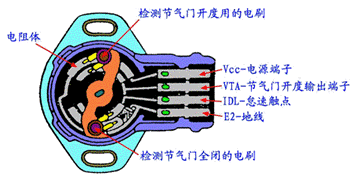

接下来检查节气门位置传感器(TPS)。TPS的工作原理是通过节气门处于不同的位置反馈给ECU一系列不同的电压降,ECU据此来确定节气门的开度和驾驶者的驾驶请求。检查结果发现,TPS在节气门关闭、1/4开度和1/2开度时都正常,其电阻值稳步增加;但超过1/2开度后,在3/4开度和全开时,其电阻值不再增加,分析其原因可能是TPS老化磨损,在节气门开度超过1/2后,向ECU输入的信号不准确,导致ECU误认为驾驶员无加速请求,因此不控制换档电磁阀进入高速档动作。更换新的节气门位置传感器后,该车故障排除。

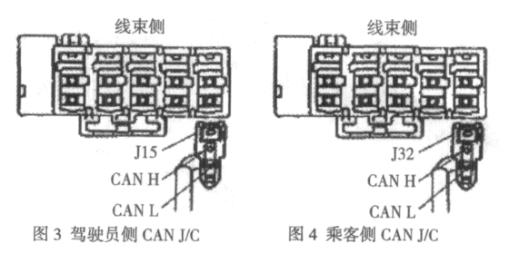

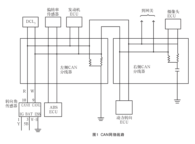

丰田第12代皇冠轿车CAN通信系统的检测
1、CAN总线的组成
天津一汽丰田生产的TV7300RoyalSln3、TV7300 Royal-sln3A、TV-7300RoyalslnG3等轿车,是丰田皇冠的第12代产品。

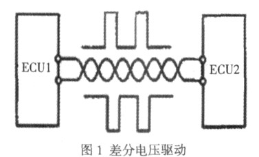

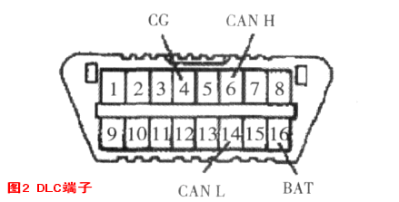

在该系列新皇冠车的多路通信系统中,高速的实时通信部分使用了CAN总线。CAN通信系统的主要组件有ECM、制动防滑控制ECU、转向角传感器、偏移率传感器、网关ECU、动力转向ECU、电视摄像头ECU、诊断接头(DLC3)、驾驶员侧CAN J/C和乘客侧CAN J/C。主要部件的零件号为ECM:89661-0N100、89661-0N021,制动防滑控制ECU:4405030120,转向角传感器:892450N010,偏移率传感器:8918022020,网关ECU:8910030010,动力转向ECU:8965030630,电视摄像头ECU:8679230050等。
CAN的驱动类型为差分电压驱动,如图1所示。在CAN通信系统中,2个终端电路间的线束称为主总线,主总线与组件之间的线束称为分总线。终端电路由电阻器和电容器组成,安装在CAN J/C内。
2、CAN总线的检测
CAN总线的检测主要包括主总线的断路、短路等故障。具体检测方法如下:
⑴检查主总线是否断路或短路
检测在DLC3内进行,DLC3如图2所示。①断开点火开关,制动灯开关断开;②端子6与14间的电阻RHL阻值应为55~69Ω,此电阻为终端电路的并联电阻;③电阻RHL阻值70Ω以上,CAN主总线可能断路;④电阻RHL阻值小于54Ω,CAN主总线可能存在短路故障。

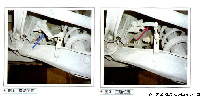

一汽丰田皇冠前照灯自动调平警告灯亮
故险现象:车辆进厂做保养,之前警告灯没有点亮。做完保养和更换左后减振器后点亮,无法自动熄灭。
故障诊断:打开点火开关或启动车辆,发现前前照灯自动调平警告灯无法自动熄灭(如图1所示)。用IT一ii诊断仪读取故障码,无故障码。当启动车辆,打开车辆近光灯时,发现前照灯光束能自动调整高度,说明自动前照灯光束控制系统ECU能控制前照灯调平执行器自动调整高度。既然能自动调整高度,前照灯光束控制系统ECU和前照灯调平执行器应该没有问题。于是认为问题应该出在其相关的传感器和线路上。
因此对其相关的高度控制传感器进行检查 ,检查中发现高度控制传感器安装的位置有点不对,其连杆明显被摆到了最低处(如图2所示)。经询问,更换左后减振器时拆过此传感器。于是认为问题应该出在安装上,拆下其固定螺丝慢慢地摆动连杆位置,发现当高度控制传感器的连杆位置处于中间时(如图 3所示)、自动调平警告灯自动熄灭,此时用万用表测量高度控制传感器的输出电压为2.25V左右,属于正常范国内、此位置为正确位置,固定好螺丝,故障排除。
故障总结:自动前照灯光束控制系统ECU是通过高度控制传感器检测到车辆的姿势而自动凋节近光灯光束的高度。关系如下:
高度控制传感器--高度变化量信号--前照灯光束控制系统ECU--相应的控制信号--调平执行器
检查高度控制传感器是否损坏方法如下(如图4所示):
(1)将3节干电池(1.5V]串联。
(2)拆下后高度控制传感器总成。
(3)将电池的正极(+)引线连接至端子3,将电池负极(一)引线连接下端1。
(4)上下缓慢移动连杆,同时测量端子2与1之间的电压,标准电压如表所示。
提示:如果电压有异常的话,高度传感器就有损坏的可能。
车辆进厂前没有此故障,是因为更换左后减振器时,拆卸了高度控制传感器而没有注意其安装位置,才导致故障的产生,属于人为故障。
值得注意的是。对于配有自动前照灯光束控制系统的丰田品牌车辆,在拆卸其高度传感器时应注意一下安装位置,以免产生不必要的故障。

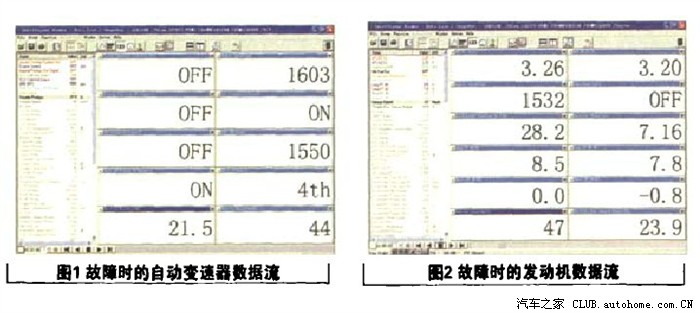

于是,我们使用检测仪,读取数据流。数据流如图1,图2所示。通过读取数据流发现:变速器挡位在4挡、5挡,车速在41km/h, 49km/h时,开始出现车身抖动情况。
车速在41 km/h时,抖动时间较短;车速在49k m/h时,抖动持续时间较长,冷车比热车抖动更重一些。再次试车,感觉出现抖动时的情况与发动机缺缸运行时相仿。

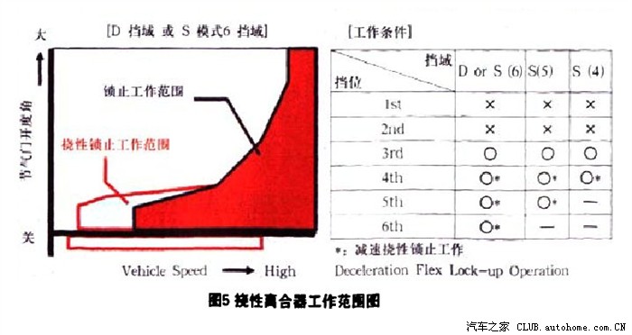

对数据流进行分析,未发现明显异常点。开始时,怀疑是液力变矩器中锁止离合器故障所致,因此重点对锁止电磁阀(SLU)的工作情况进行检查、又对减速断油的情况进行了检查。结果发现,既没有出现锁止离合器电磁阀工作的情况,也没有燃油切断的情况出现。至此排除故障暂时没有了头绪。

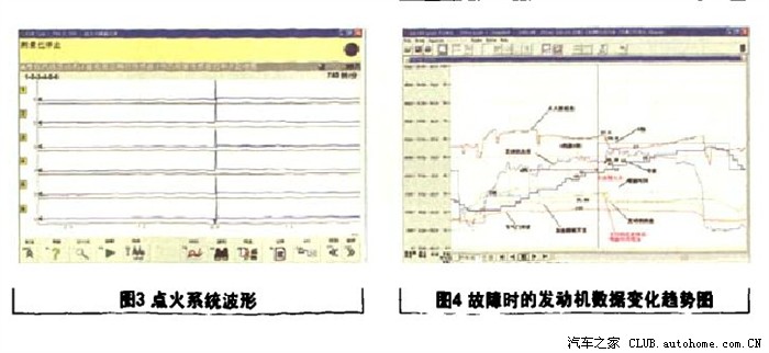

在针对上述部分检查中,检查汽缸压力正常。用博世FSA740对点火波形进行测试,点火波形如图3所示,波形未发现异常。燃油压力正常、喷油器检测正常,短期及长期燃油修正值正常。检查进气系统密封良好、排气系统无泄漏、堵塞。
既然上述所有部分都是正常的,那故障原因究竞在哪呢?回过头来,对路试中采集的数据流以曲线形式进行分析,重点对故障时的发动机运行基础数据(如发动机转速、负荷、点火提前角、喷油量、节气门开度、车速、挡位等)进行了分析,结果得到如图4所示的曲线图。
图4中,包括了发动机转速、发动机负荷、点火提前角、喷油时间、加速踏板开度、节气门开度、车速、变速器挡位的信息。从图4中,可以看到车身抖动发生时,加速踏板保持25.8%,节气门开度为21%,变速器刚由4挡升入5挡,点火提前角由27.50下降到24.50,发动机负荷由50.1%突然上升,而发动机转速从这点开始下降、喷油时间却呈上升趋势,车速逐渐增加。从变化曲线上,可以看到:故障发生时,发动机的负荷突然增大了,而发动机控制单元对此增加的负荷是早有准备,这从点火提前角的减小、喷油,的增大上可以得到这一答案。也就是说此时发生了使发动机负荷增大的行为,而此行为是发动机控制单元授意或发动机控制单元允许的。

而发动机控制单元已经更换了,也不存在问题。此时,我再次将目光集中在液力变矩器的锁止离合器上。利用检测仪的主动测试功能对锁止离合器进行测试,发现,在故障发生时的车速,测试是被禁止的。查阅维修手册关于锁止离合器的测试说明,要求是在车速60km/h以上,变速器6挡,节气门开度在20%左右时,才可以进行,这与前面数据流中始终未看到锁止电磁阀(SLU)工作是相符的。查看手册中锁止离合器的工作挡位为5挡或6挡。而该车有时在4挡时,就存在车身抖动的故障。
这样就可以将锁止离合器排除在外了吗?答案当然是否定的,由千该变速器存在挠性控制功能(挠性锁止离合控制—Flex Lock-up Clutch Control)。
挠性离合器工作范围如图5所示。
所以,考虑是否是由于发动机和变速器ECU实施挠性控制导致的故障。而挠性控制从3挡就开始了。如图5所示。如果液力变矩器异常的话,就非常有可能造成挠性锁止结合不平顺的情况。
但是,皇冠EC丁数据流中只有锁止离合器电磁阀开闭的信号,而没有挠性离合器控制的数据。这与美国车系中。
数据流中显示挠性锁止离合器控制比例的做法是不同的,这也造成我们难以对其做出准确判断。
由于挠性锁止离合器的工作也要通过对锁止电磁阀(SLU)来进行。所以,我想到可以将锁止电磁阀(线性)的线路中断来作出判断。不出所料,将线性电磁阀(SLU)断开后,不再出现车身抖动故障。
经更换液力变矩器后,故障排除。这说明确实是锁止离合器工作不良所致。
综上所述,利用数据流的曲线阅读功能,可以帮助我们对故障发生时前前后后的变化情况做出全面了解。而这一点不是单纯看异常数据能做到的。看变化趋势,把握全局,有时,会让我们得到意想不到的结果。
用电脑检测仪调取发动机故障码为P0102,空气流量计电路故障。读取发动机故障码定格数据流,通过查看故障数据流,能够帮助我们了解当发动机发生故障时的发动机数据参数。分析故障代码及故障数据流,怀疑故障可能为空气流量计工作不良。查看空气流量计的电路。检查空气流量计+B端子的电压,测量为O。从电路图检查,发现空气流量计+B端子电压受EFI主继电器控制,所以检查EFI主继电器。由于新款皇冠车的改进将EFI主继电器集成了一个控制单元,再也找不到继电器元件,所以不能像以往检查传统车型一样检查继电器。
根据电路图分析我们只需对EFI保险和EFI No.2保险进行检查就能确定EFI继电器是否工作正常。如果EFI No.2保险处有蓄电池电压,证明EFI主继电器闭合,是正常的。如果保险处没有蓄电池电压,则证明EFI继电器未闭合或继电器有故障。检查后发现,EFI保险和EFI No.2保险有蓄电池电压,证明EFI继电器工作正常。接着检查J5(A)J6(B)连接器,A连接器5/6/7端子和B连接器的6号端子均有蓄电池电压。检查EBl的10号端子处的蓄电池电压,检查结果为11.76V,正常。但是由于空气流量计+B端子处没有蓄电池电压,所以检查EBl 10端子同空气流量计+B端子之间导线是否导通.检查结果为不导通。通过电路图分析发现问题应出在A3 1端子和EBl连接器10端子之间的线路。拆下EBl连接器检查时发现,EBl 10号端子变形。修复此端子再次检查EBl 10端子同空气流量计+B端子线路导通有11.76V的蓄电池电压。恢复线路连接。清除故障码启动发动机并检查发动机数据流。数据流正常。
维修小结
此故障为人为原因造成故障灯点亮,加油反映迟钝。操作时未按正确方法进行插接,造成EBl的第10脚插针弯曲,空气流量计无法正确工作而加油反映迟钝。通过用检测仪调取故障码和读取定格数据流能帮助我们锁定故障范围,通过查看和分析电路图能够很快的帮助我们查找出故障点,修复故障。所以在工作中要学会合理运用检测设备和工具,配合修理手册快速找出故障点将车辆修复。
