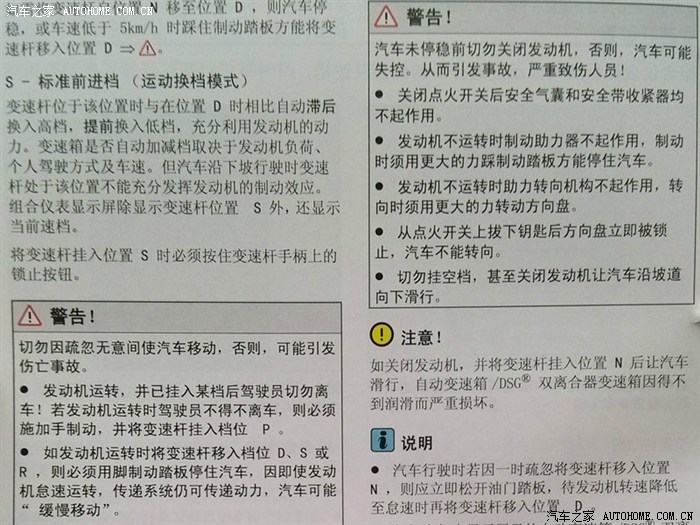

得到一汽技术人员回复: 不建议您这样做,这样会对变速箱造成损害。
但是具体如何损害的,损害程度,含糊其辞,未说清楚
auroracat 2014/04/21 18:16:08 发表在 主楼
前因:以前在试驾1.8T车型时,没有察觉到这个问题,但是在自己的2T车型上,这个问题很明显,甚至可以说严重,就是在任何速度下刹车,因为是双离合,会一档一档降下来,但几乎每降一档,转速都会向上反弹,如果刹车踩的重,反弹的幅度大概是100-150转,踩的轻则要反弹200多转,这样就导致了每次踩刹车都会有一顿一顿的感觉,所以我现在只能控制脚的力度跟随敦促来波浪式控制力度,而不能像其他车型一样一脚踩下就OK;这个情况在S档和M档时,顿挫强度可以让人难受;我到4S去试驾过新款2T车型,发现有一台基本差不多,另一台则好一点,但在S档下,全部一个样;我也特地去试驾过福特福克斯,因为它也是6速双离合(虽然是干...
