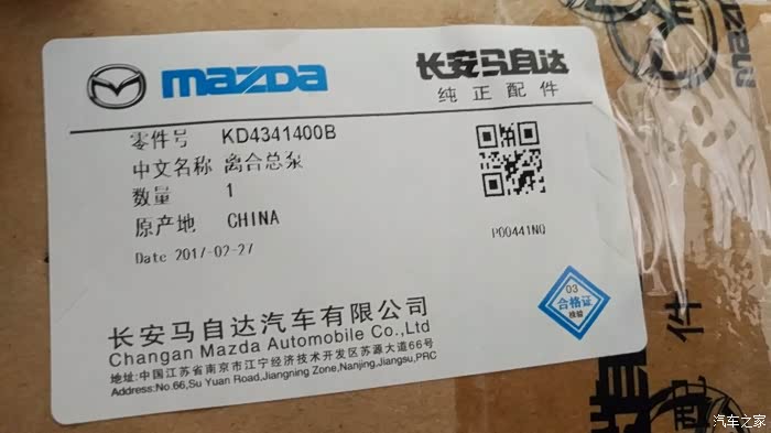

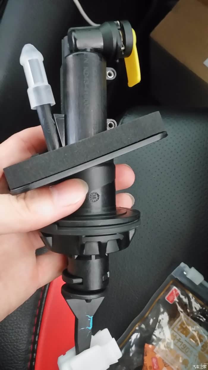

还是2017年5月发布过一次启停黄色灯闪烁不工作的原因,事情也是因此而起,可以看我最早的帖子,想着快过保修期去把这个毛病修好了,之前修了3家4s店个个没办法,离合器传感器更换别的新车上面的试了,电瓶试了,线路全部检查完了但是依然没卵用,可能是4s店整体技术水平太差或者对自己品牌了解太浅吧,反正都说从来没遇到过,广州番禺的华灵4s店,广西柳州的4s店,还有湖南宁乡市的4s店,我都已经放弃了,反正作用也不大,起码几万公里没出现过其它问题,直到今年5月份到了长沙星沙的万达4s店,开始了车子的痛苦之路。这里的师傅说找到了原因,离合器总泵的原因,换了就好了。接着问题就来了,作为一名手动挡老司机我自出这家4s的门就感觉车子变了,一挡起步和倒挡不加油无论你再怎么
松的好离合器车子都是一跳一跳感觉随时断气一样,给油都要给大一点才能起步不然会熄火,进挡的时候踩离合器油门自动拉高,就算你完全不给油也是一样,2挡3挡转速达到3000左右踩下离合器档位显示6挡,实际是3挡,然后就是油门急降会出现熄火。伴随发动机故障灯闪。点火重新启动故障灯又不亮了。首先给他们反应说是我技术不好离合器把控不好,车子目前45000千公里,绝大部分是高速,高速上换挡熄火想想都可怕。后来开过去给他们试跟我说的一样,拿新的手动挡试也没有这样的问题,电脑读故障码也是离合器故障,可是就是解决不了。只知道叫你拿去检测但是就是解决不了问题耽误我大量时间。对这个品牌的售后真是无话可说。6.8号配件更换完问题还是一样,电脑清除故障码显示没有问题了,只要发动车子故障码就又出现了,踩离合器档位乱显示还是一样。启停还是不停的闪灯,起步不给大油无力。
